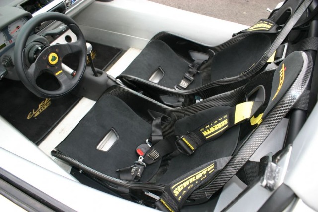

Jona a écrit :https://www.tillett.co.uk/car-racing-seat.asp
Un retour sur la position un peu différente des B1, B2 et B4?
D'un point de vue maintient de l'assise ils ont l'air tip top, mais je suis un peu sceptique sur le fait d'avoir les jambes un peu en l'air :voyons:

De memoire, le B6 est nickel ;)
Messages : 15557
Oui le b6 est top !
C est ce qui es monté dans les cat également !!
La Jauge
Demi-Dieu, zobb entier
Messages : 3166
Message par La Jauge »
Bon maintient de l'assise, solide mais pas trop lourd, passage pour les harnais, pads pour un peu plus de confort :branlo:

Ca fais un peu chier, ceux en fibres sont aussi lourds que les sieges de S1 d'origine.
Je me demande si quelqu'un a deja essayé de mettre des tillets W1 avec les appuis tetes accroches a l'arceau de securité? Dans l'idee ce serait beaucoup moins cher que des B6 et aussi plus leger :II:
(le modele carbone fait 2.2kg)

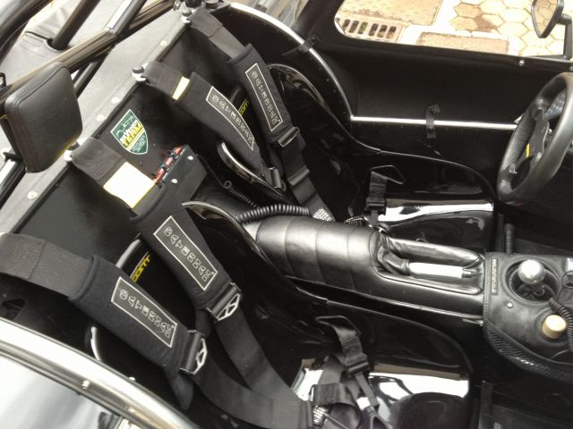

Voila ce que ca donen sur une Cat
solution très dangereuse car pas de maintien des harnais à l'épaule comme avec des baquets classiques

schlass a écrit :solution très dangereuse car pas de maintien des harnais à l'épaule comme avec des baquets classiques
En Caterham Cup ils roulent tous comme ça avec le Hans bien sur :x
quand on avait eu l'explication de Senior sur le sujet, ça faisait quand même froid dans le dos :?

schlass a écrit :quand on avait eu l'explication de Senior sur le sujet, ça faisait quand même froid dans le dos :?
Avec les autres sièges tu es gené par le Hans qui touche le haut du siège.
