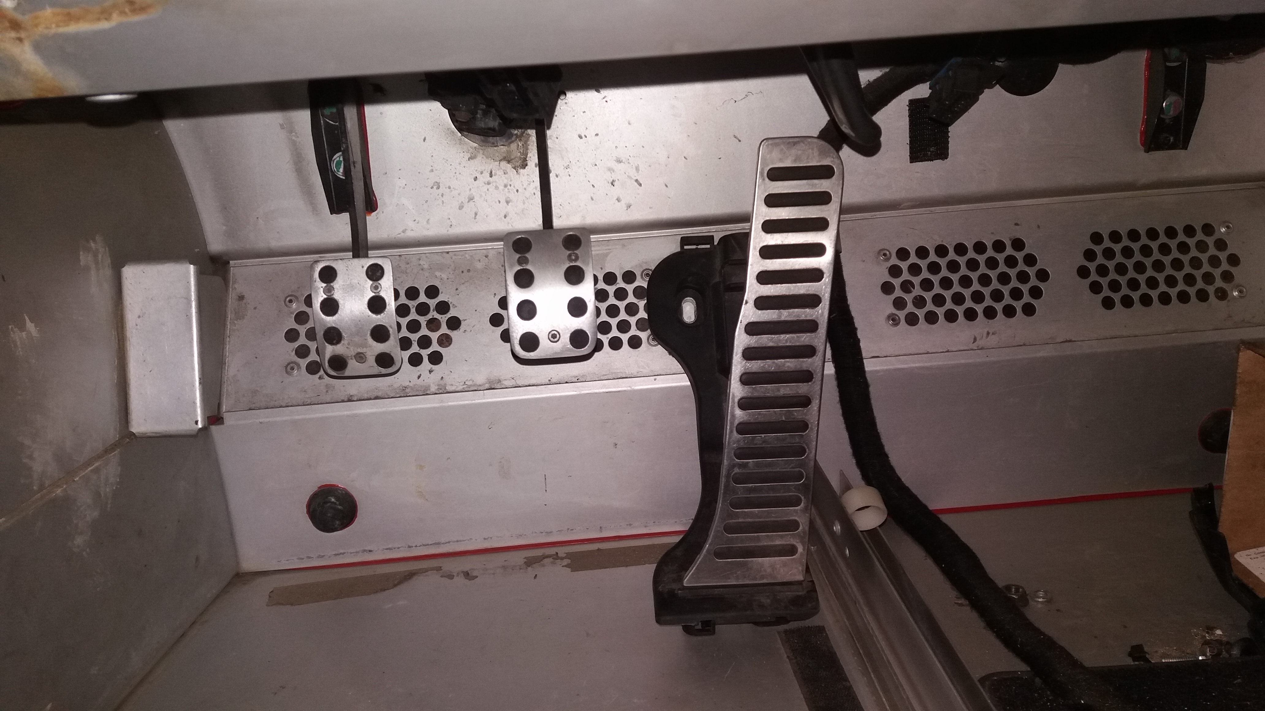

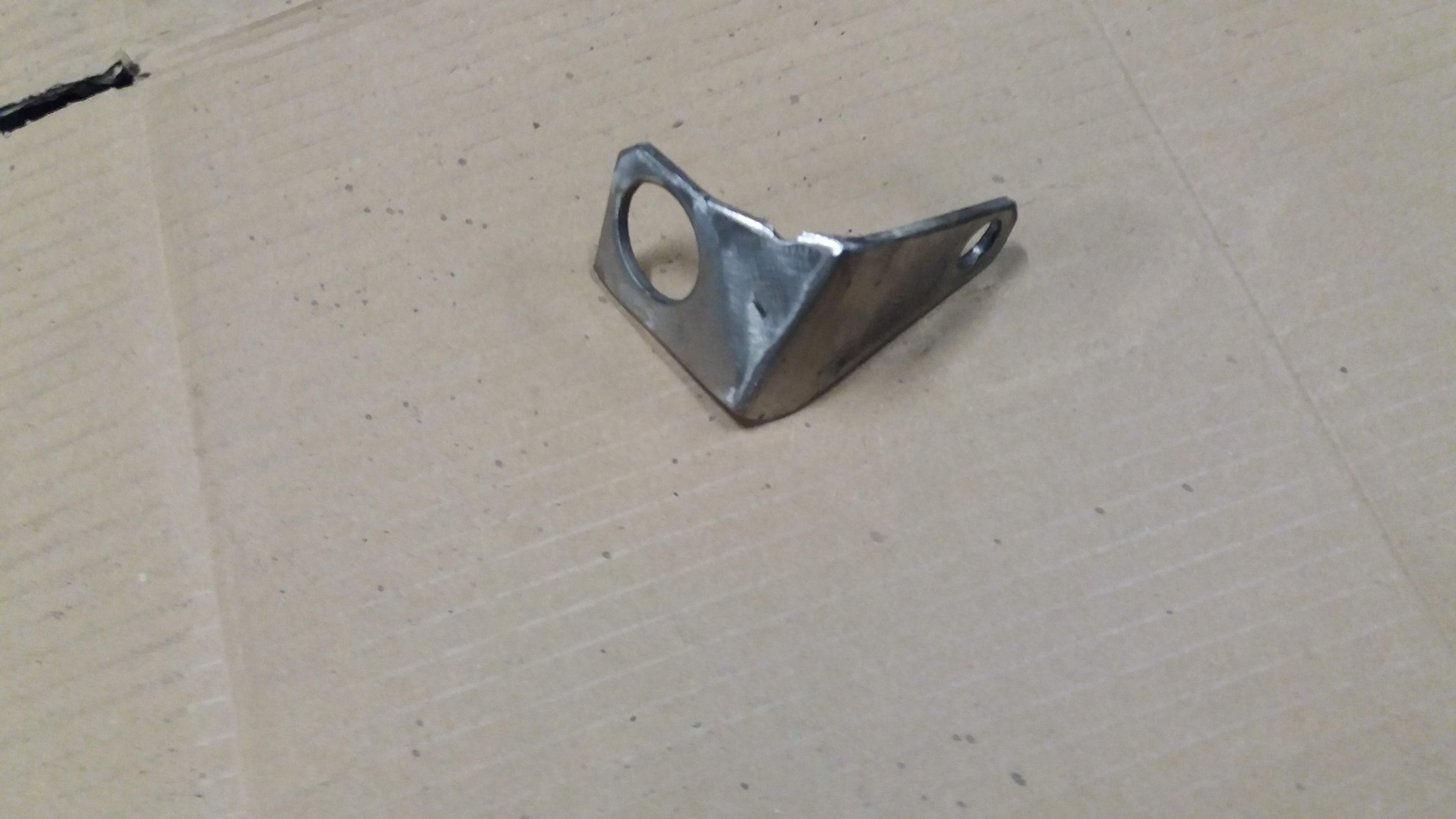

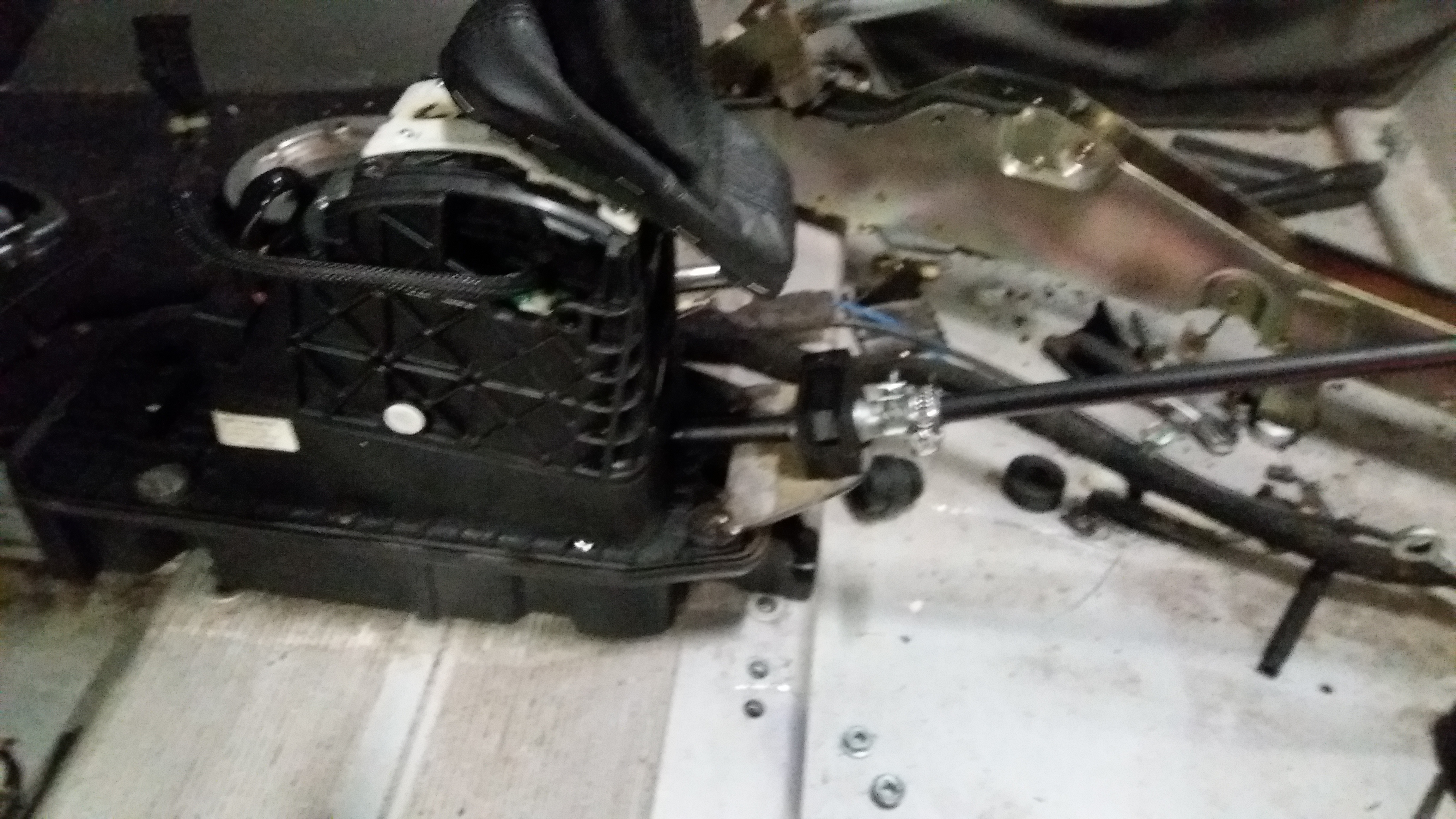

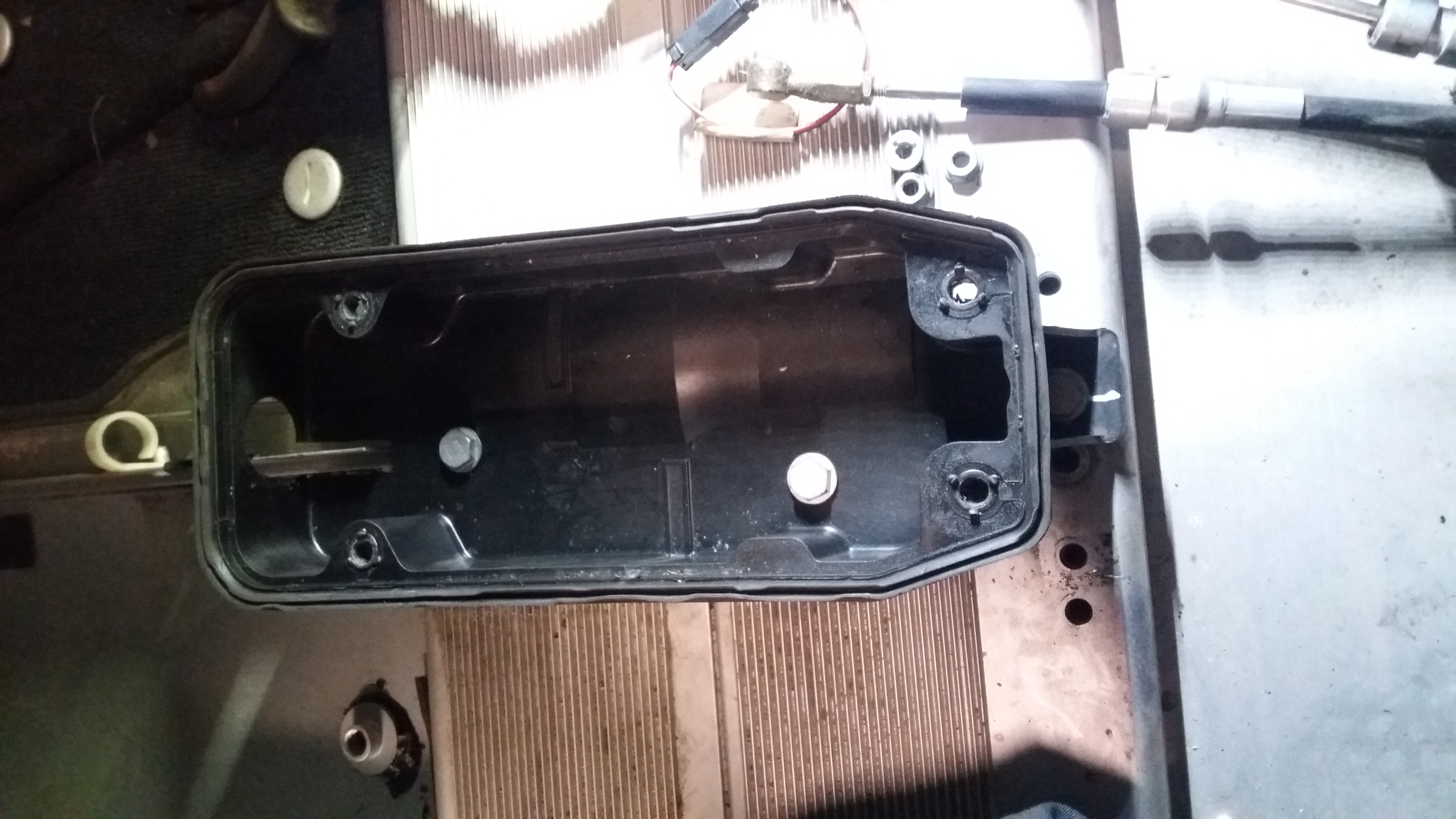

mise a jour
fixation du bac qui tient le levier de vitesse
fabrication du câble de levier de vitesse et inversement du mouvement sur le levier
transformation de la fixation du câble sur la boite
démontage de la pédale d'accélérateur :shock: un plaisir a démonter
le speedy GTI DSG :une tuerie
