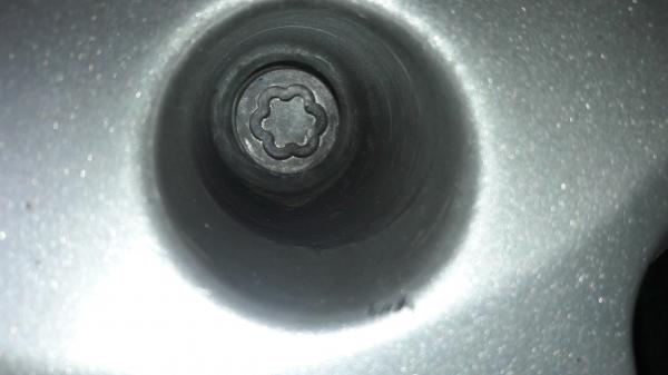

J'ai paumé mon écrou antivol!
Dernière utilisation After Ladoux sur le parking du premier hôtel le matin.
Les After Ladousiens, merci de checker vos caisses à outils ou le fond des poches de vos shorts! :jap:
Si rien ne ressort, quelqu'un sait-il si on peut en recommander? Si oui à qui ? car chez Popel sont au courant de rien :fight:
Je vous poste la photo de mon écrou.
D'avance merci, c'est urgent car je dois changer mes pneus pour Ladoux du 01/10. :jap: :jap: :jap:

il suffit de chercher un peu : viewtopic.php?p=270915#p270915 :ramasse:
sinon vire ces merdes pour de bon
Re: Au Secours! Ecrou anti-vol perdu....
J'ai fait la même l'an dernier ;) Une photo de l'écrou, un scan de la CG, un mail à Mcgard et un petit paiement, et problème résolu ;) en moins d'une semaine :II:

idem mais pour pouvoir les virer faut passer par l'étape MCGard avant :D

un bon garagiste doit bien pouvoir les sortir sans avoir la douille... il y a bien des mecs dans la rue qui y arrivent :D

sinon la méthode gitan, j'en ai déjà parlé sur le fofo .
tu prends une douille genre 16 ou 17 et tu la rentre en force au marteau sur ton écrou antivol . :jap:
reste plus qu'a deviser avec le cliquet ;)

J'ai essayé a l'époque mais j'ai pas osé trop insister. J'aime pas cogner et peur par finir d'abîmer la jante.

Une méthode plus propre : tu soudes un écrou sur la tête du boulon anti vol, te reste plus qu'à mettre un coup clé pour le dévisser ;)

Attention les soudures électriques engendrent des arcs partout sur leurs passages, et deteriorent bagues et roulements et même des coussinets de vilebrequin peuvent se retrouver attaqués.

Pour de vrai on voit bien que ça chauffe, perso je préfère la douille au marteau, en ayant pris soin de la gainer avant pour éviter d'abimer la jante ;)

J'ai regardé mon écrou, il y a 8 arcs de cercles et toi 6.
On sait jamais si quelqu'un a quelque chose qui se rapproche.

le mien ,un peu moins rond mais a 6 pétales
je pense pas que ça le fasse mais si tu passe dans le coin :-><: ou sinon je peux te l'envoyer par la poste .

Salut Medhi. Merci de ta proposition. Est-ce possible de passer cet après-midi ?

sinon avec une douille comme ça plus de chance que ça marche que ma douille qui est quand même pas mal différente.
ça doit se trouver dans n'importe quelle magasin de bricolage
http://www.ebay.fr/itm/like/28189713115 ... dispItem=1

Pour ma part, j'ai utilisé la douille enfilée avec douceur à la massette. Je n'aime pas brusquer la mécanique, et cela ne m'a pas paru extrêmement violent.
