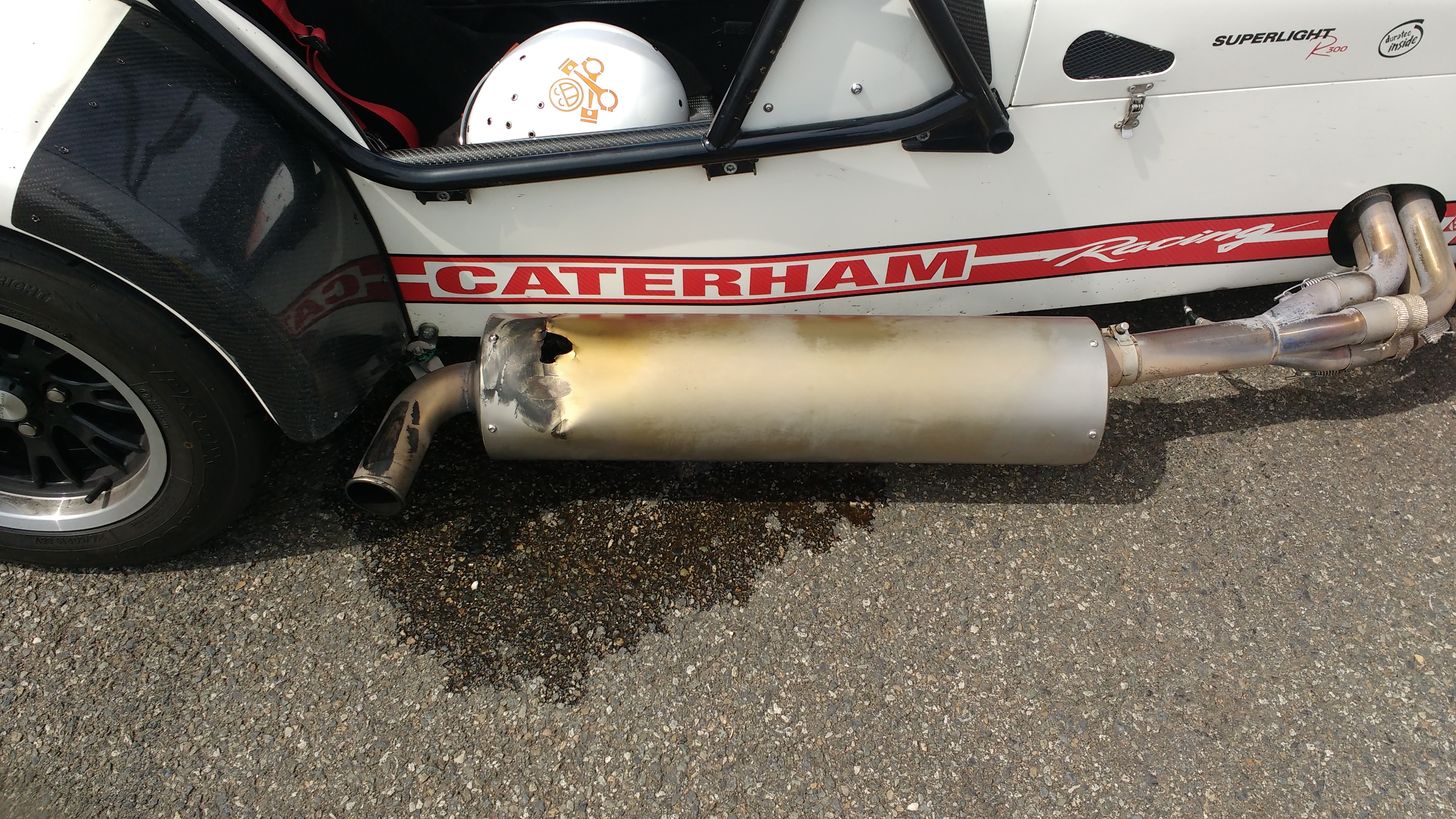

Qualité Caterham garantie :D , mon silencieux est tombé par terre sur passage un peu agressif d'un passage de rail de portail...Donc choc, donc remis en place pour continuer à rouler, donc fissure. :shock: :?
C'est du titane...A votre avis les pros de la soudure, ça se repart ou j'attends le devis de Raceco à qui je viens d'envoyer une demande ? :voyons:
Merci. :jap:
Messages : 62902
Re: Silencieux fissuré
Toi, te faire casser le pot :-o
Le Titane est un métal cassant ?
Messages : 35684
On va oublier cette demande, là je crois que c'est mort. :couic:
Le silencieux est passé à la troutrouteuse. :cry: :gurk:

J'y connais en soudure. Moins en soudure de titane, pour pas dire pas du tout.
Du coup j'ai lu ça :
Le titane peut être soudé pratiquement avec tous les procédés classiques (MIG, TIG, faisceau d'électrons, laser, etc.). Le nettoyage et le dégraissage des surfaces à assembler doivent être réalisés avec soin.
Il faut faire attention au métal d'apport (il doit être de même nature que le métal de base) et à la protection contre l'oxydation : le titane fondu ne doit pas être mis en contact avec l'air. Il faut le protéger en procédant soit sous vide, soit sous gaz neutre. Pour les pièces de petite taille, le soudage en boite à gants est l'idéal.
Une soudure non contaminée est brillante et argentée. Si le cordon est bleu clair ou jaune paille, un brossage avec une brosse à fil en inox neuve suffit. S'il est bleu foncé, gris bleu, gris ou poudreux blanc, la soudure est contaminée. On ne répare pas une soudure défectueuse par décapage ou traitement thermique : il faut la détruire mécaniquement et la refaire. La solution à une soudure de mauvaise qualité réside souvent dans le paramétrage de la protection gazeuse.
Le T40 et le T60 sont "plus soudables" que le TA6V. Ils ne présentent pas de ségrégation de phases, de fissuration ou de dégradation de la résistance à la corrosion.
Qui du nettoyage intérieur? Il faudra un inertage intérieur ... Tu ne connais pas la nuance de base.
Bref rachète un nouveau!

moi la soudure c'était mon boulot...le titane je ne m'y attaque pas, l'inertage est un point critique et il faut quasiment bosser en boite à gant... en plus de ce que je vois c'est du très très fin, donc grosse deformation à prévoir et il sera impossible que ce ne soit pas visible apres realisation de la réparation.
La solution de jona me semble la plus simple

On dirait que le pot est en plusieurs élément et que le milieu n'est que riveté (vissé?). Ils probable de trouver un tube titane et réassembler le tout?

Oui c’est vissé des deux côtés pour pouvoir l’ouvrir. Une découpe propre tu refais les trous et tu adaptes juste une patte un peu plus longue pour le Silentbloc.

On dirait que c'est une feuille de titane, qui est vissé sur deux cylindres aux extrémités quand on regarde la photo ?
Cette "feuille" doit donc être changeable, non ?

@laconi : c'est exactement ça, changeable pour 700£. :gurk:

Je croyais que c'était un silencieux neuf pour 700£, ce qui me parait déjà hors de prix pour juste un silencieux...

C'est ça : 700£ c'est le prix d'un neuf. :D
Le mec de Raceco m'a indiqué qu'il ne réparerait pas en voyant la photo... ;)

peut etre rallonger le tube après le 4 en 1 et raccourcir le silencieux, a moindre coup c est ce qui semble le plus logique

Je plussoie sur le raccourcissage :D
- c’est pas compliqué
- c’est pas cher
- c’est moins lourd
- Pas grand monde verra la différence

Bonne idée de raccourcir le silencieux. :II:
C'est pas évident que cela change de façon perceptible le volume sonore et encore moins la puissance...

En regardant de plus près, le silencieux est fixé sans silent bloc, en full rigide ? Pas étonnant que la parte céde dans ce cas... :devil2:
Messages : 35684
extremex a écrit :En regardant de plus près, le silencieux est fixé sans silent bloc, en full rigide ? Pas étonnant que la parte céde dans ce cas... :devil2:
Si extremex, il y a bien un silent bloc. ;) Il est sous la patte de la toute première photo du topic.
C'est lui qui a cassé d’ailleurs, entraînant la chute du pot et donc le choc...
Je n'étais pas au courant mais Jona m'a dit depuis que c'est un problème assez récurent et qu'il faut penser à le changer en préventif ce fichu silent bloc (on peut le remplacer par du Renault visiblement :D ).
Avec les vibrations le caoutchouc se cisaille en fait.
