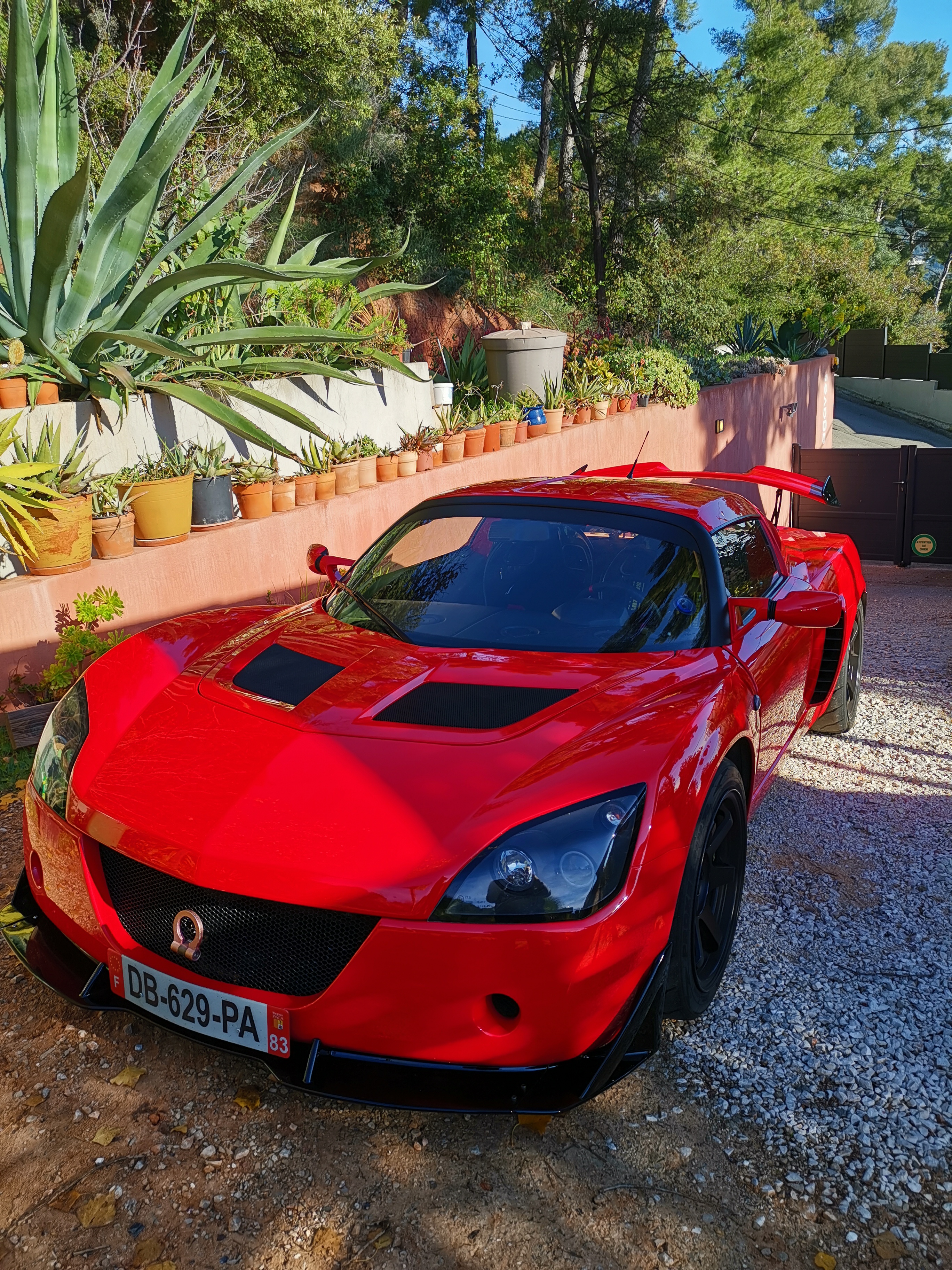

J’ai le même, il n’est pas encore délavé. Moins de soleil chez moi sans doute

Peint moi cet anneau en rouge stp
Tu savais que tu avais des retros de lotus?

J'avoue.
Oui c'est pas moche et pourtant j'en ai jamais vu comme ça

Je serais curieux de savoir à quel moment ils ont été changés
Re: Speedster turbo n°4849
Le précédent proprio.
Avec le diffuseur arrière sur mesure ce sont les modifs sympa
