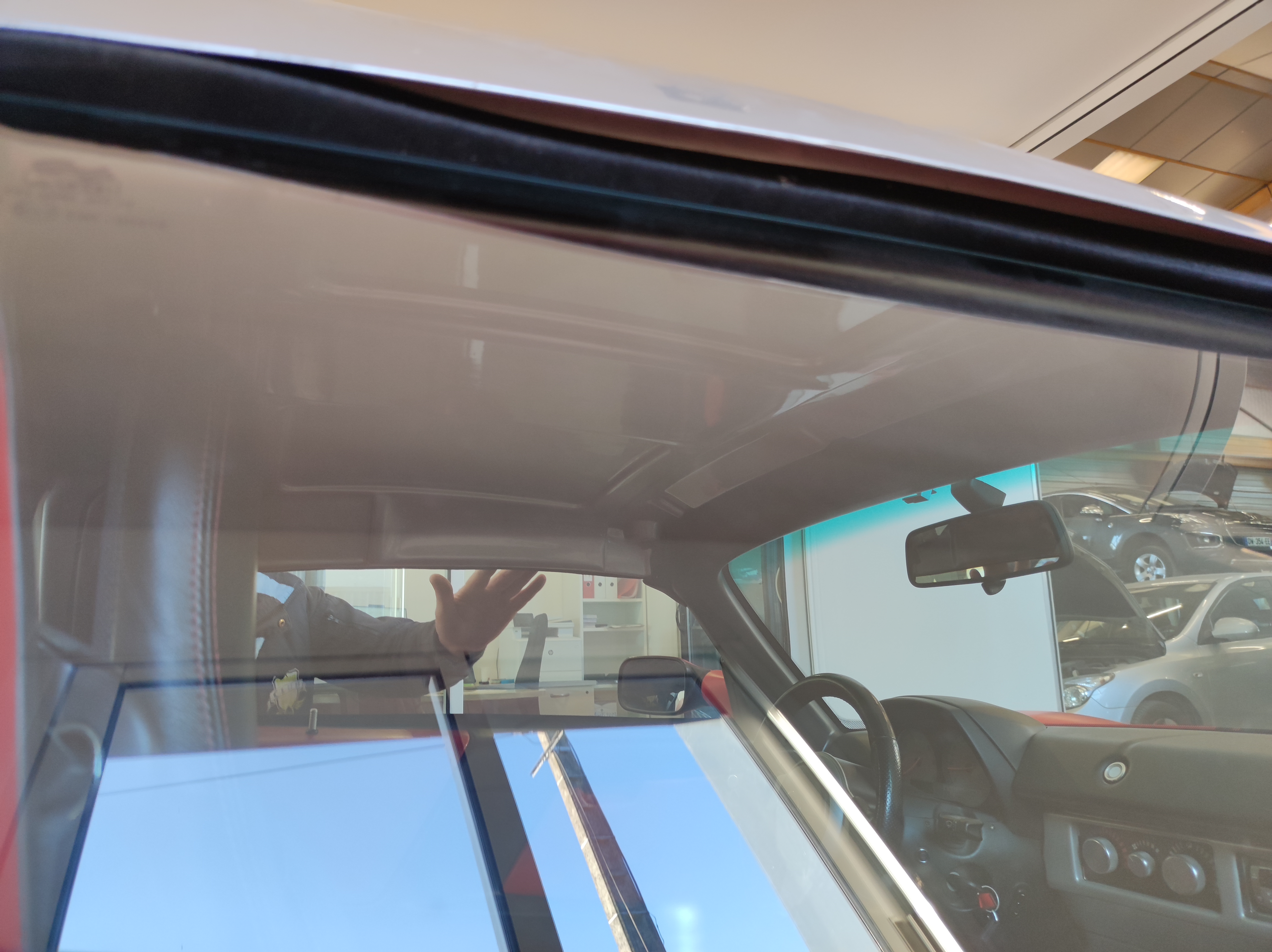

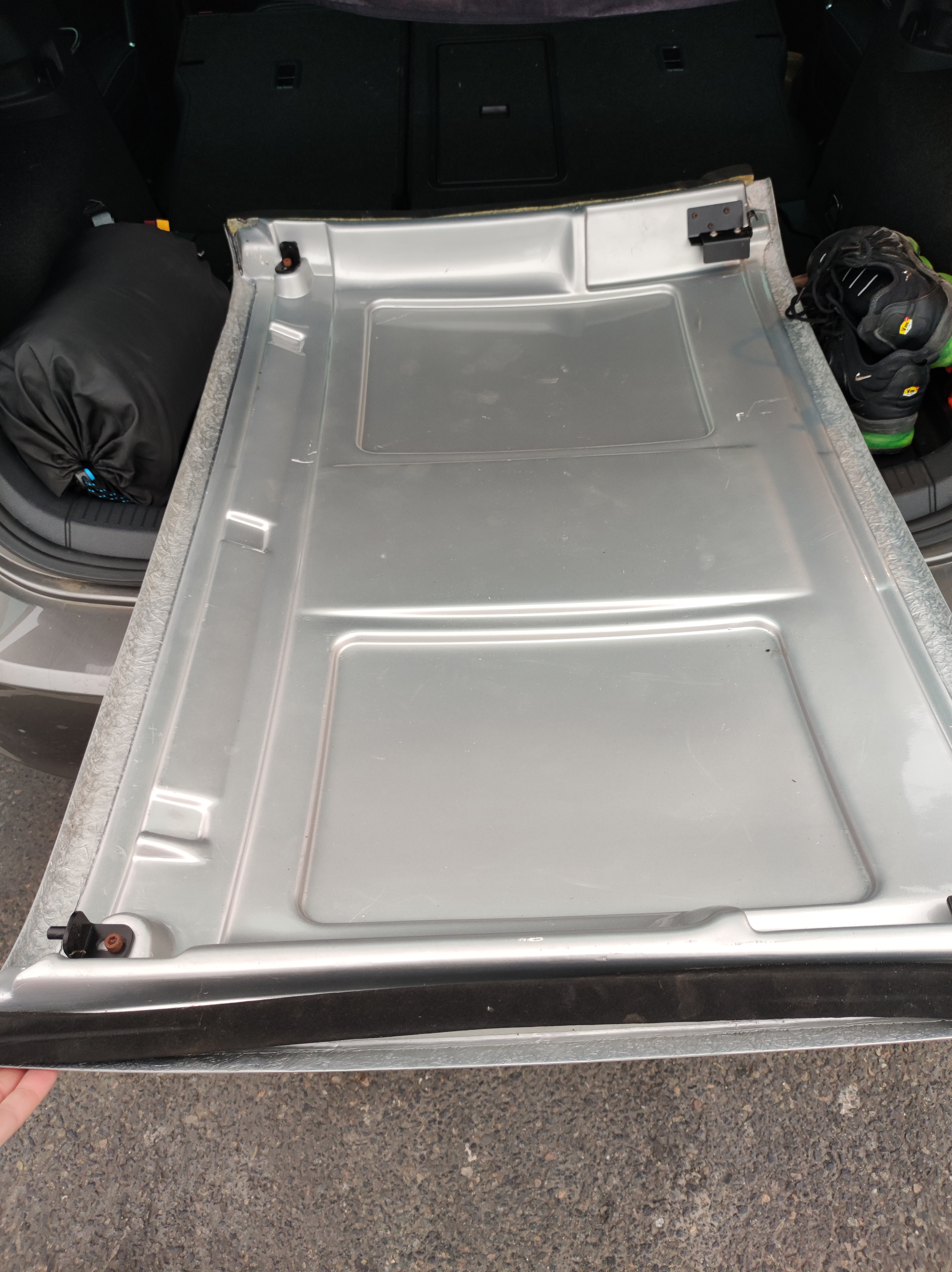

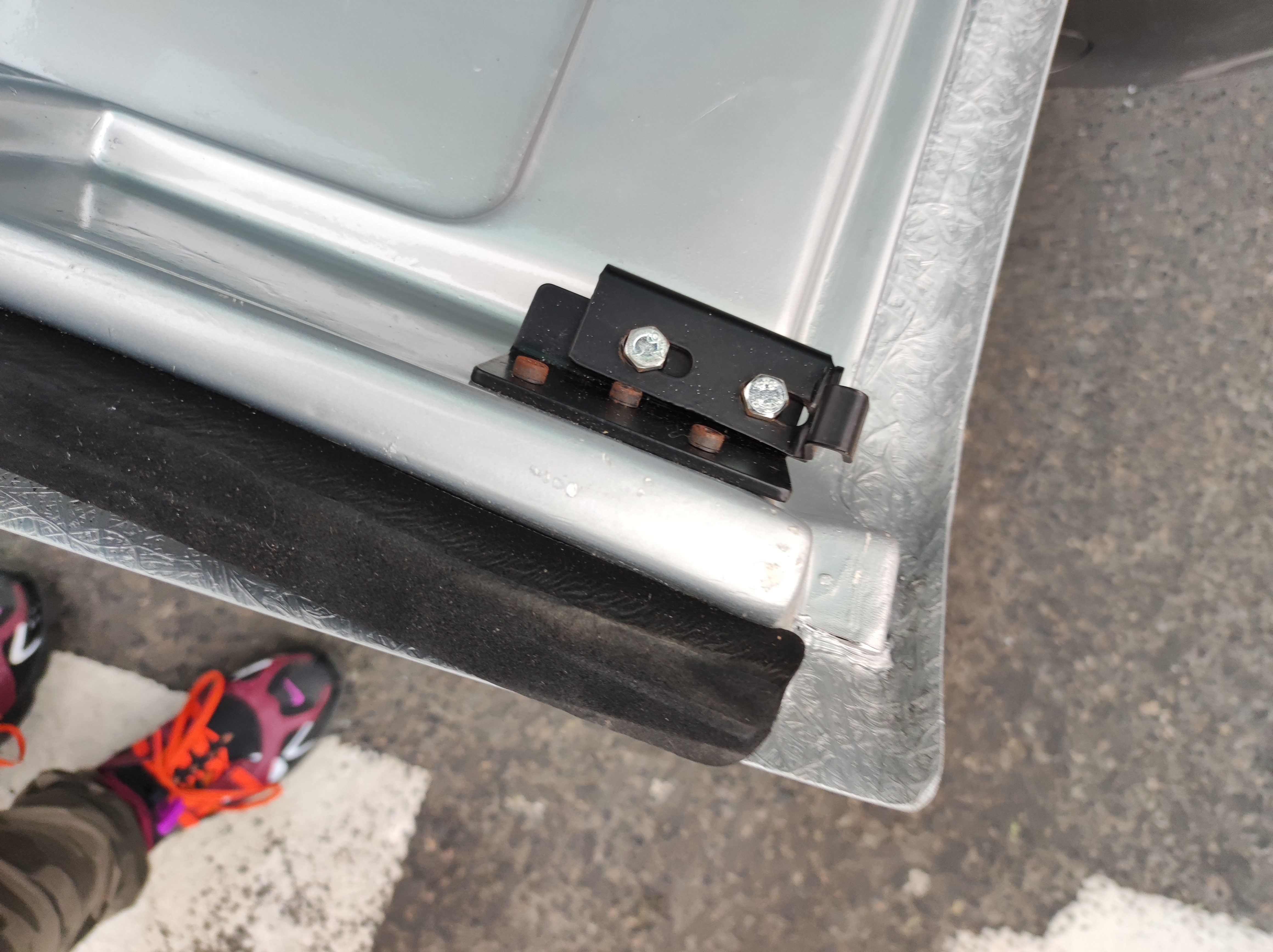

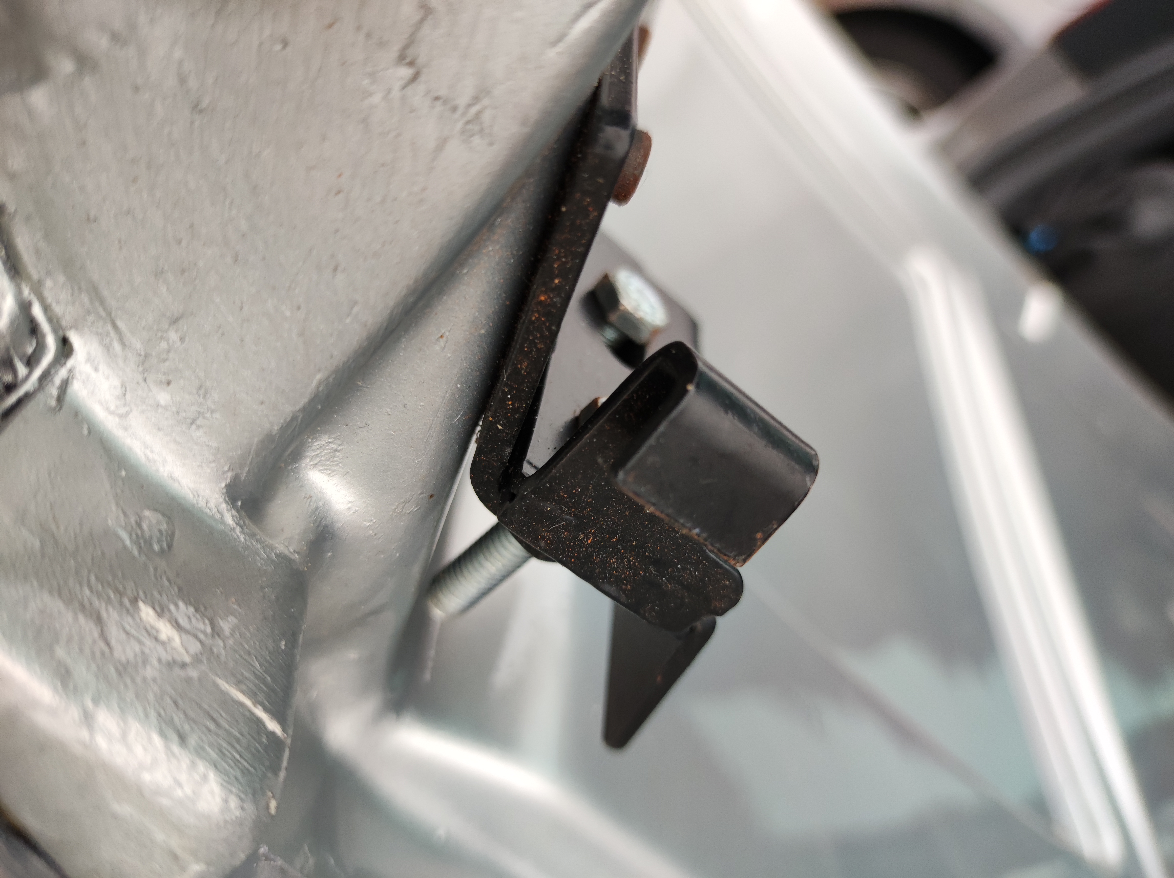

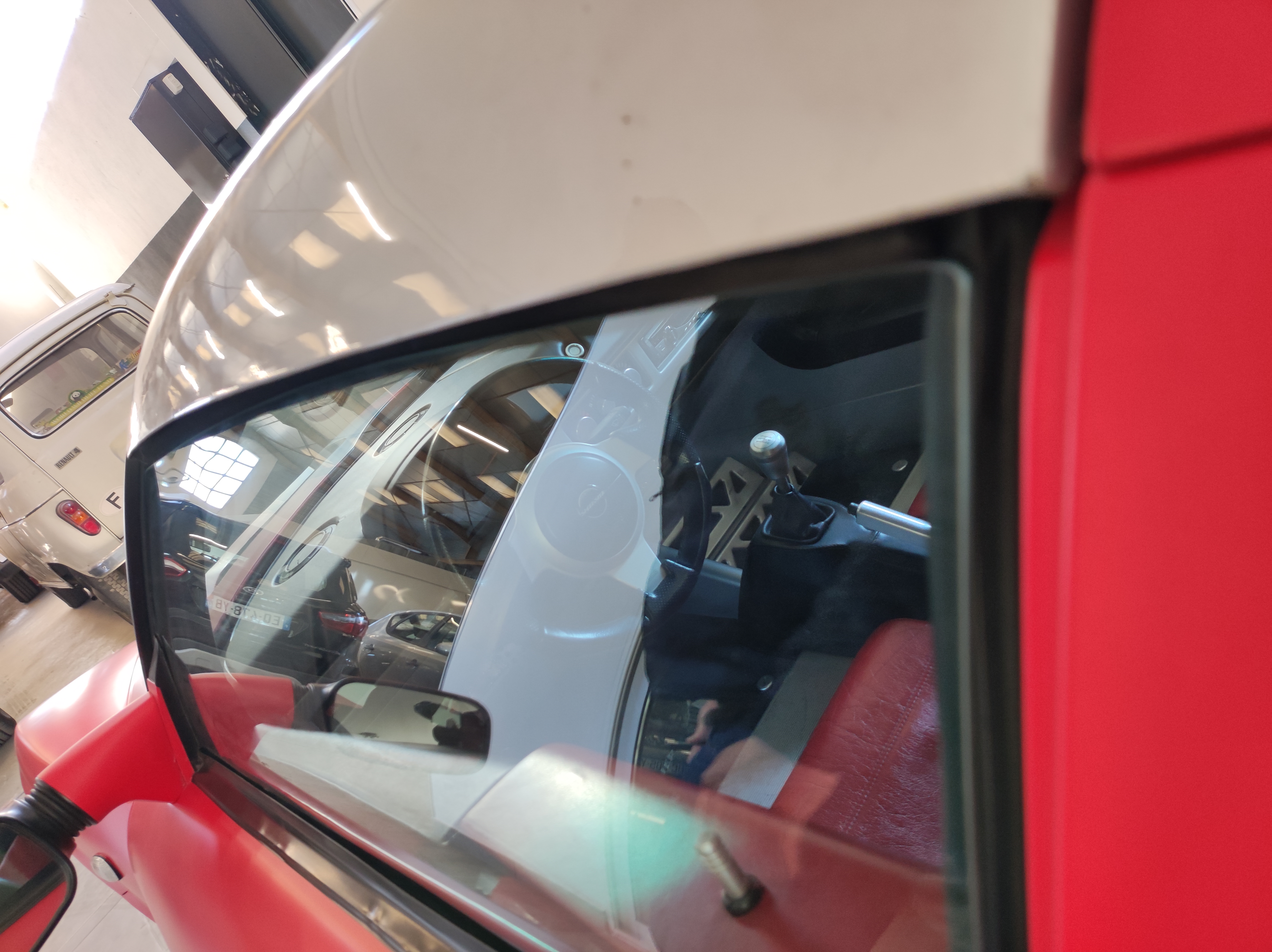

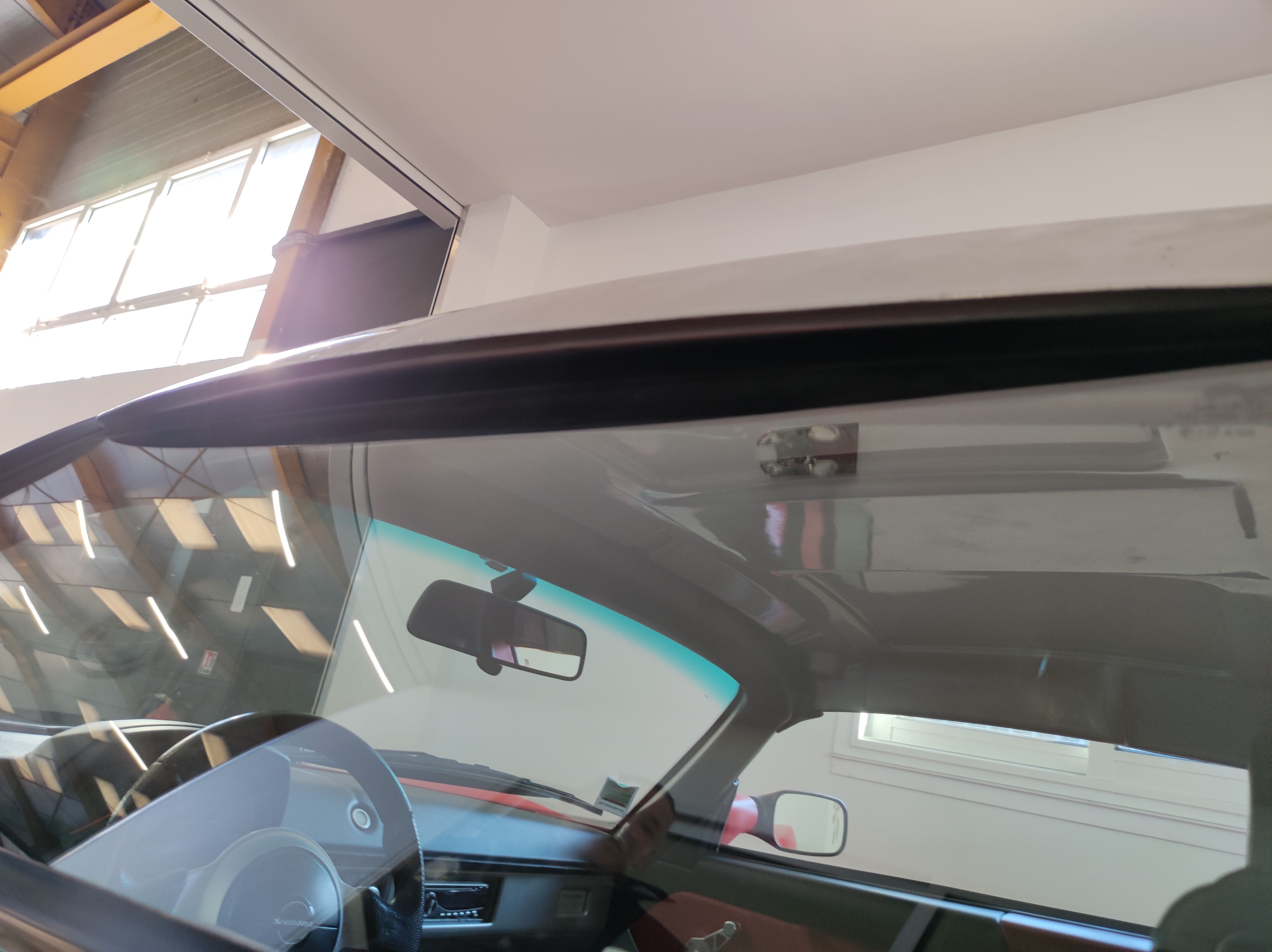

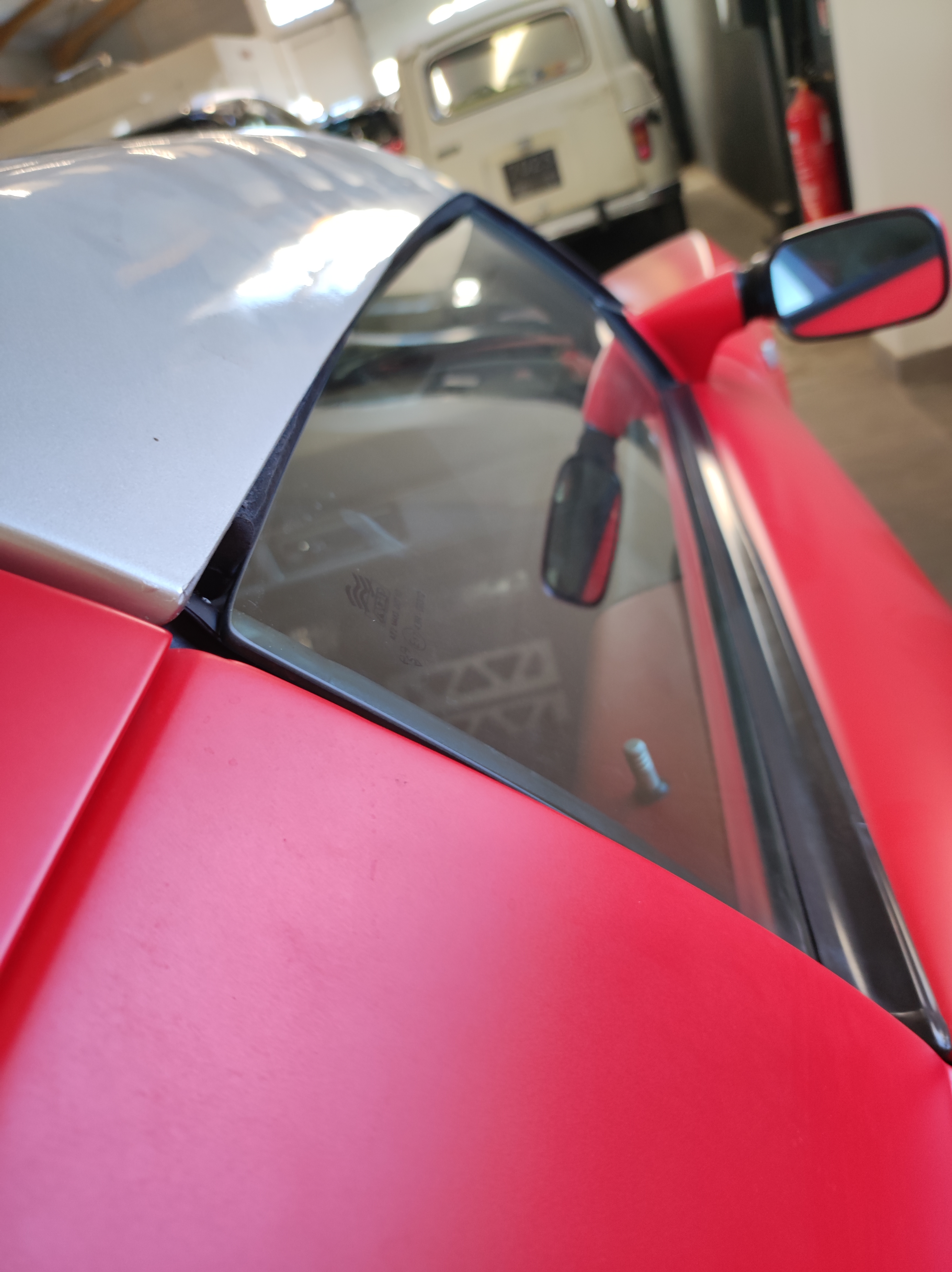

Bonjour,
Je viens d'acheter un hard-top seulement je n'ai pas les bons joints entre le hard-top et les vitres de portes. Y aurait-il une astuce pour en créer de façon à ce que ça soit étanche ?

Ben normalement ça l’est (enfin, à peu près). C’est ou que ca fuit et à quoi ressemblent tes joints actuels
Re: Joint hard-top
C'est un hard-top lambda. Je pense une fabrication artisanale.blacksrookie a écrit :Ben normalement ça l’est (enfin, à peu près). C’est ou que ca fuit et à quoi ressemblent tes joints actuels

pas sur qu'il soit lambda, non ?
Re: Joint hard-top
Les originaux coûtent cher, ceux d'Elise S2 doivent être les mêmes
https://www.bellandcolvill.co.uk/produc ... ID=1441282
sinon il y a sûrement moyen de mettre du générique, mais il faut connaitre...
http://www.vx220.org.uk/forums/topic/95 ... top-seals/
https://www.sealsdirect.co.uk/seals-pro ... rtmentId=4

Un joint bord de tôle de la bonne dimension ?
Genre ça https://topjoint.fr/protection-bords-de ... gueur-10_m
Peut être avec une colle adaptée a l’epdm
Mais c’est au hasard, les spécialistes de la renovation auto des cabriolets doivent avoir l’experience

Essaie de voir avec http://www.lotushardtops.com si il ne vendrait pas uniquement les joints , dans le kit hardtop ils y sont..
Re: Joint hard-top
J'ai écris à Road Racing Center, dès que mon turbo sera prêt je ferais un aller-retour express à Pau (encore une excuse pour rouler avec) si c'est compatible avec ceux de la lotus MK2. Ils ont les joints de la MK2.
