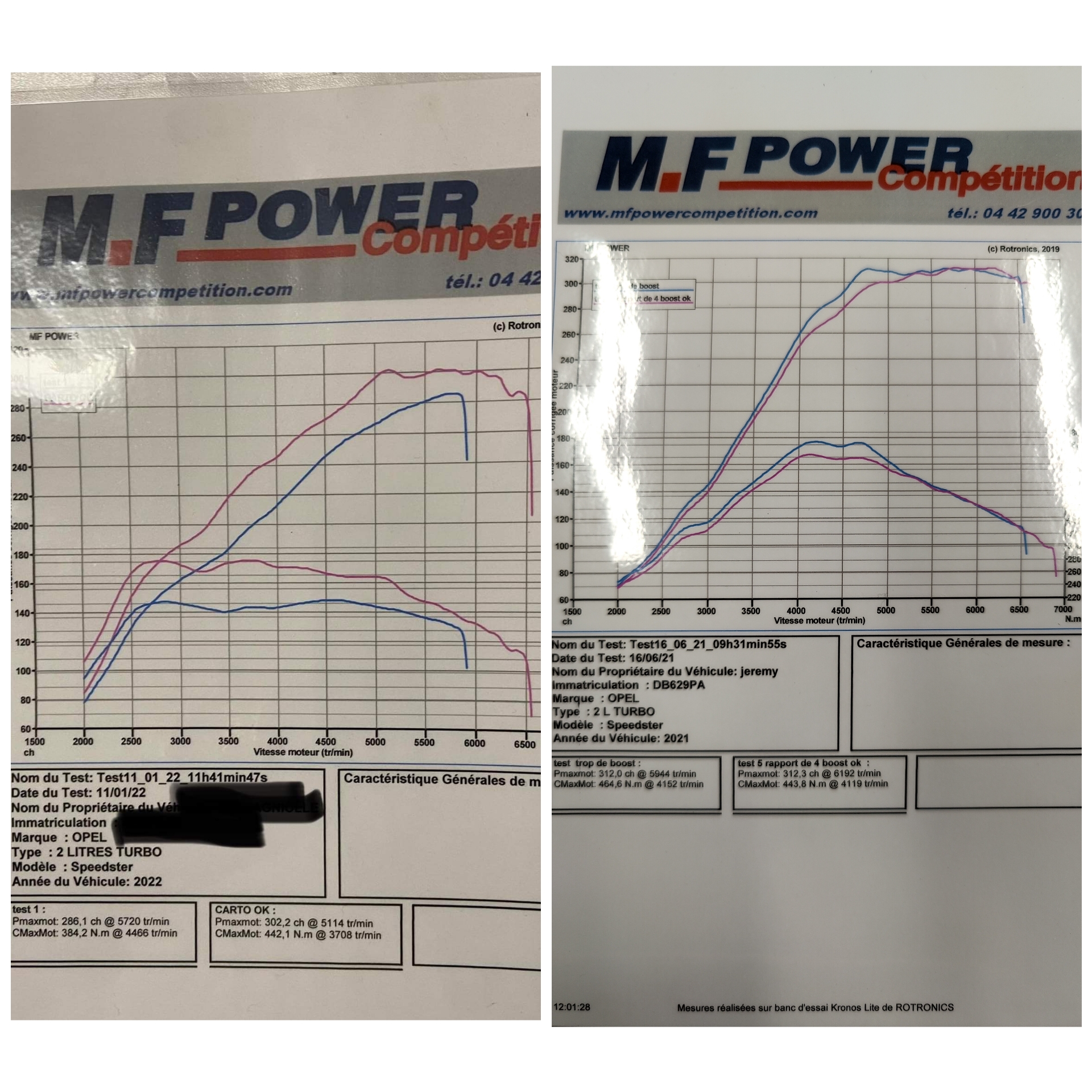

Ici on voit un speedy stage 3 wmi passé chez lui il y a peu.On voit que le couple max arrive bcp plus tôt, la pression turbo arrive directement.
Le lag, ça ne peut pas se voir sur une courbe de couple. C'est du transitoire, alors que sur une courbe de couple, c'est quasiment du régime établi.
Le speedy a clairement du lag !
Au moment où tu mets pieds dedans à 4500tr, t'as 100cv grand max alors que 0.5sec plus tard t'en à 250 ! (sur une version préparé bien sur)
Perso, avec un moulin qui a la même courbe de couple, mais sans turbo, je pense que je serais au minimum 1 à 2 secondes au tour plus rapide (très dépendant du tracé).
Après, on peut effectivement considérer que ça lui donne son charme, c'est vrai que c'est rigolo, et sur route, ça la rends démentielle, voire effrayante (en tout cas la mienne), c'est une question de gout.

Exact, le lag = temps de latence est souvent confondu avec la courbe de couple vs. régime.
Le lag, ça n'est pas quand on doit attendre les 4000 tr/min avant que le couple commence à monter.
Le lag, c'est à la remise des gaz (y compris changement de vitesse) quand il y a un temps de latence avant que le turbo se mette à souffler, et ce peu importe le régime.
Sur route, c'est souvent moins embêtant parce qu'on ne demande pas la pleine charge tout le temps, quoi qu'en grimpant une route de montagne, à la sortie des épingles, c'est quand même chiant.
Mais sur circuit, c'est surtout à chaque changement de vitesse que c'est embêtant, parce que normalement la remise des gaz est progressive, sauf si on doit relâcher puis remettre du gaz suite à une erreur.
Bref, on fait avec mais si on peut éviter c'est mieux. D'où l'intérêt des moteurs atmo ou compressés. Ceci dit, les moteurs turbos modernes en souffrent beaucoup moins voire pas du tout.

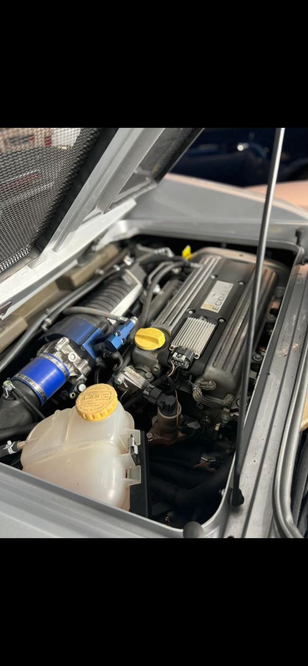

Comment fait-on pour déterminer s'il y a un charge cooler ou intercooler? Je pense aller voir la voiture parce qu'en photo je n'arrive pas à voir:
Normalement tu as un reservoir en plus qui est situé à l'arriere du vase d'expansion et qui alimente le circuit du charge cooler..
Là j'en vois pas, il est peut-être mis ailleurs.

Ca sert à refroidir l'air d'admission apres le compresseur ( ou turbo compresseur)
L'air se rechauffe quand il est compressé et cette chaleur est nefaste au foctionnement et aux performances et on gagne en fiabilité.
En refroidissant l'air on perd moins en performance.
Sur un chargecooler, l'air est refroidi par un liquide ( a base d'eau en general)
Sur un intercooler, l'air est refroidi par de l'air .
Voilà en essayant de rester simple...

Pour ajouter à l’explication, le système de « charge cooler » est plus efficace qu’un échangeur air/air specialement sur nos voitures a moteur arrière où il est difficile d’avoir un échangeur air/air captant suffisamment d’air extérieur pour bien abaisser la température de l’air d’admission (l’echangeur riquiqui dans l’aile arriere droite derriere l’écope).
Là, tu as un premier « radiateur » à l’avant où tu refroidis de l’eau (comme le radiateur habituel des moteurs à refroidissement par eau) : large section, bon flux d’air frais, ça échange bien.
Ensuite le circuit d’eau renvoi l’eau vers l’echangeur eau/air à l’arrière (meme emplacement que le air air d’origine) et refroidi l’air d’admission que tu as détourné apres la compression (et le réchauffement) dans le turbo, pour le renvoyer dans le moteur.
Un peu de poids supplémentaire, un circuit d’air d’admission un peu plus compliqué, mais des températures d’admission qui restent beaucoup plus basses surtout par fortes chaleurs extérieures. Bilan, ta puissance varie peu entre le matin à 10° ext et l’après-midi d’été à 30.
