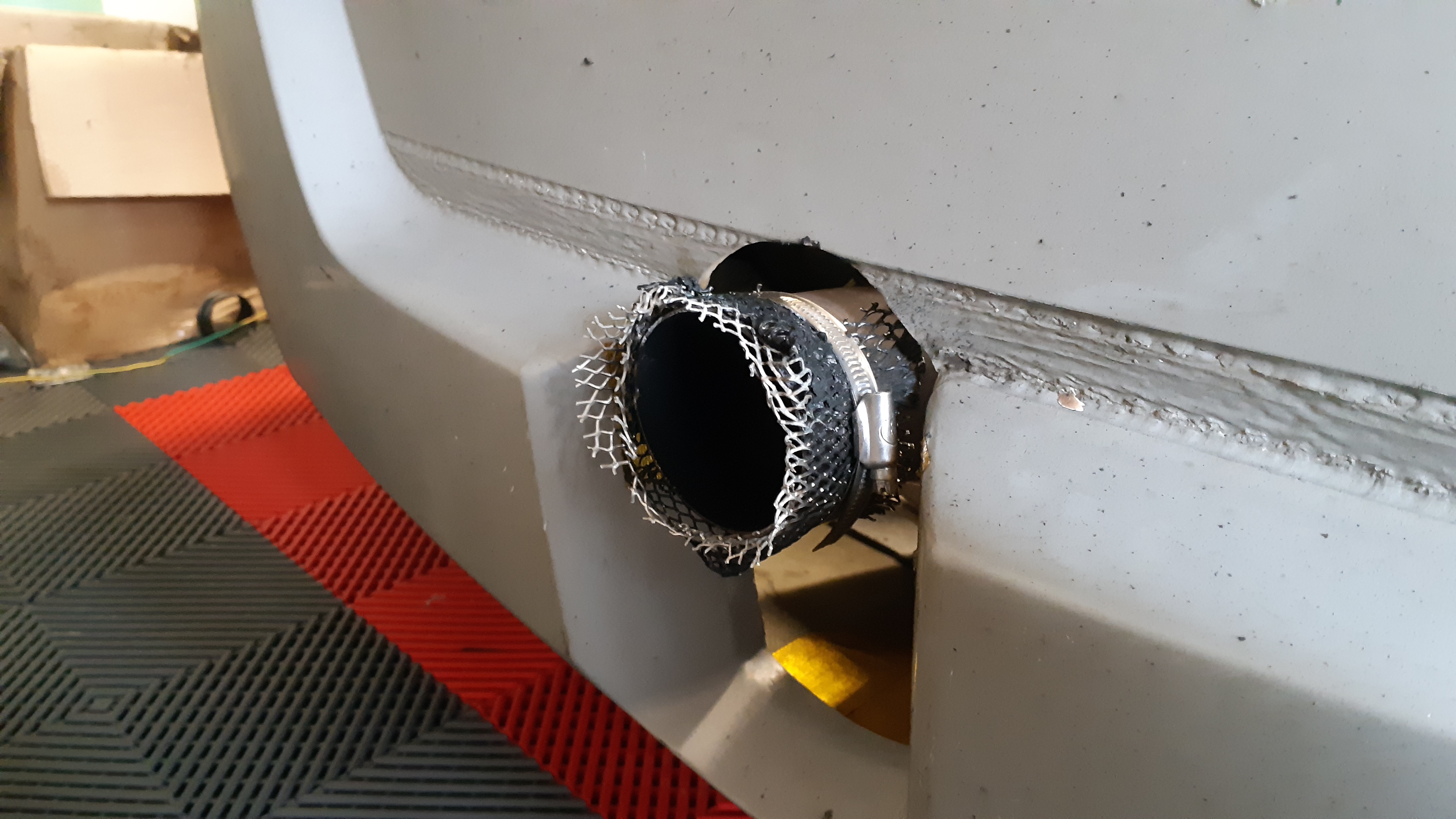

Re: Le speedy du sud-ouest avec une vie un peu rude !
Ce week-end, je faisais la reco-circuit de l'ISM au Mas du Clos !
Bon, c'est clair, ce circuit, c'est un truc de malade !
Son seul défaut, c'est qui lui manque 2 dégagements au moins, faut garder un peu de marge...
Niveau bruit, maintenant, c'est certain, c'est tolérance zéro ! C'est pratiquement la première fois ou je suis emmerdé par le bruit avec ma chignolle.
En statique, je passe juste, mais en dynamique, ça le fait pas. J'ai passé la matinée à trouver des solutions, dont une grille maison qui a finie comme ça au bout d'un tour...
Et finalement, la seule solution qui m'a permit de rouler a été de débrancher le solénoïde de commande de la pression de turbo. Résultat, 600 grammes de boost contre 1.5 habituellement, et environ 200cv je pense.
Mais j'ai ainsi pu m'éclater ! Il va falloir que je trouve une solution pour l'ISM.

Malgré la baisse de puissance ça avionne
Quel toboggan ce circuit. Et il y a de l'engagement dans le pilotage.
Reste à tailler une sourdine dans un char Tigre pour résoudre le problème du bruit pour profiter au maximum de ton Turbo sur ce circuit lors de l'ISM
