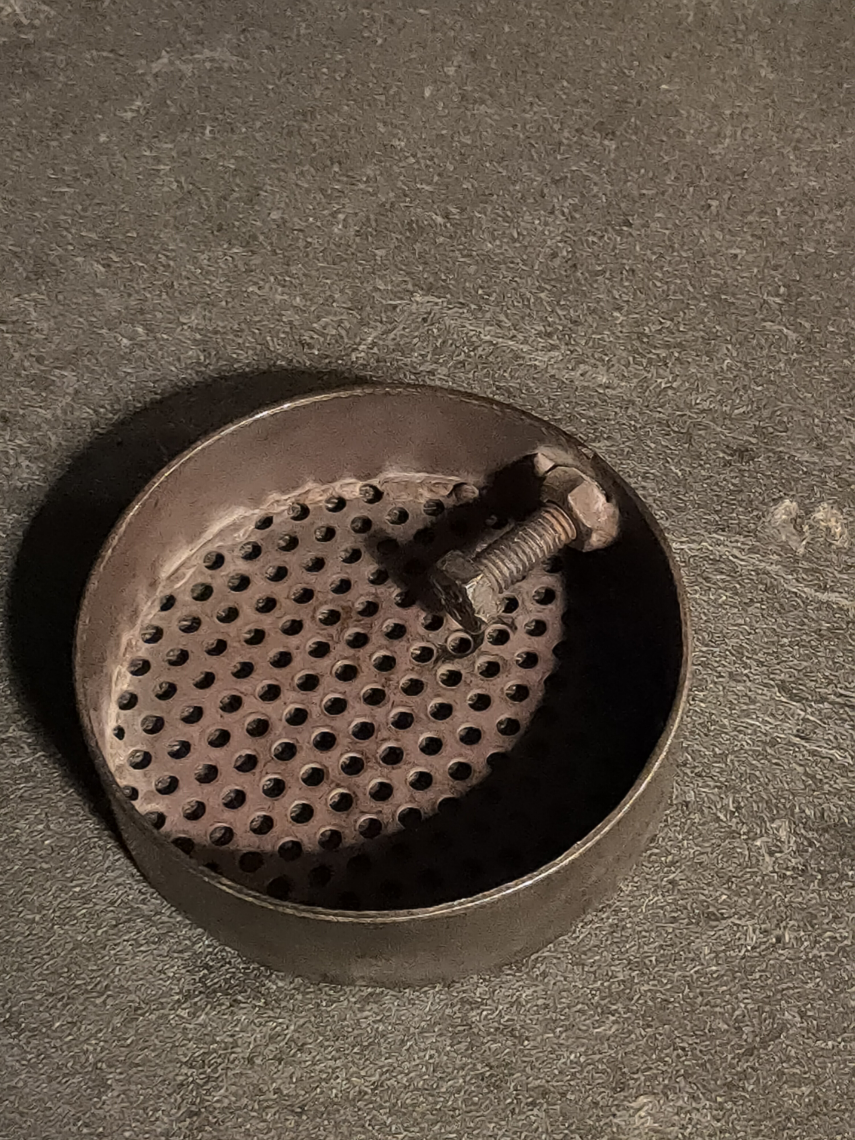

Quelle est la taille de l'intérieur de ton tube de sortie ?

Mon tube, il fait 73 intérieur.
J'ai regardé vite fait les db-killer, j'ai pas encore trouvé un truc qui me plait.
Je suis preneur d'idées. ;)

rueda a écrit : Mon tube, il fait 73 intérieur.
Moi j'ai ça, l'objectif est d'augmenter la pression dans le silencieux pour diminuer le bruit. Ça se monte dans un 73mm intérieur.... Si tu veux essayer, dis moi, je ne les mettais que au Laquais et je ne pense pas y aller avant un moment.

J'ai un peu peur de l'effet sur le moteur d'un truc si restrictif (encore qu'il faudrait compter les petits trous pour estimer la surface bloquée). Tu sais dire ce que tu gagnes approximativement en dB avec ça ? Tu en mets un dans chaque sortie ?
Merci pour la proposition de prêt ;) , mais je vais essayer de me bricoler un truc, de toute façon, ça risque malheureusement de me servir régulièrement à l'avenir...

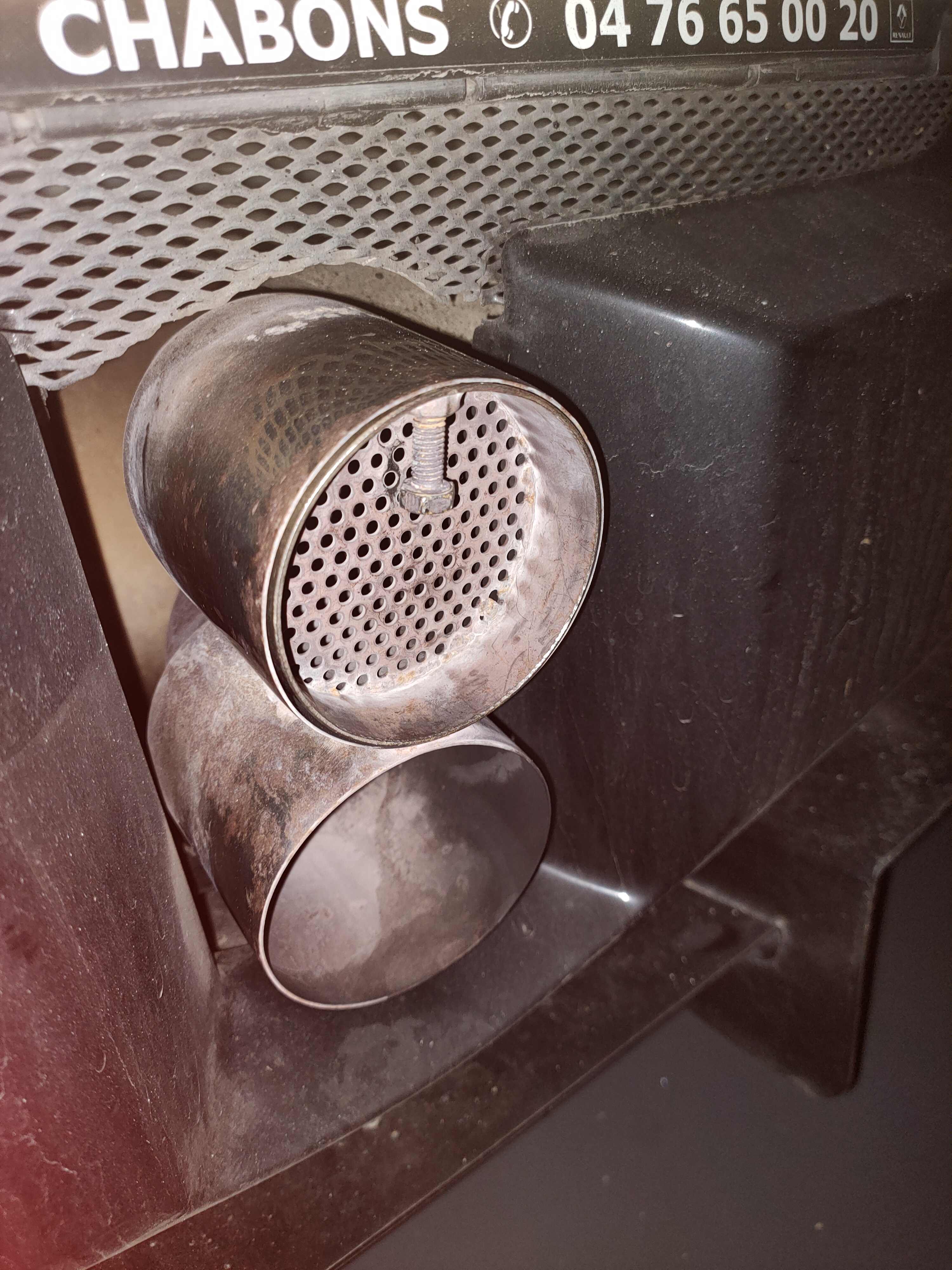

Tu as quoi comme echappement en ce moment pour etre si proche de la limite ?
Messages : 3785
Re: Le speedy du sud-ouest avec une vie un peu rude !
Ligne 3" faite maison ultra rectiligne avec un silencieux standard à absorption Simons. Silencieux neuf, je faisais 92dB à 4500tr, maintenant 97, il a du pas mal cramer (il a 2400 bornes de piste).
On la voit ici.

J'ai peur pour le bruit aussi avec la mienne :shock: Si il y a une technique pour diminuer un peu au cas ou l'on dépasse.
J'ai vu sur circuit de temps en temps des coudes posé sur les sortie d'échappement dirigé vers le bitume :??:
Messages : 3785
Le coude vers le bas, je sais que ça aide, mais ça dépends de combien tu dépasses...
Tu sais combien elle fait en statique ?

Je m'en suis concocté un petit pour l'ISM, ce coup-ci, je devrais pouvoir rouler en full power (si le dB-killer me bouffe pas trop de watts), on devrait toucher les 1:18 je pense.

rueda a écrit :Je m'en suis concocté un petit pour l'ISM, ce coup-ci, je devrais pouvoir rouler en full power (si le dB-killer me bouffe pas trop de watts), on devrait toucher les 1:18 je pense.
Tu nous montres comment tu as fait ?

Non je ne sais pas combien elle fait, j'ai un sonomètre faudrait que j'essaye à l'occasion.
Curieux de voir ta solution également
