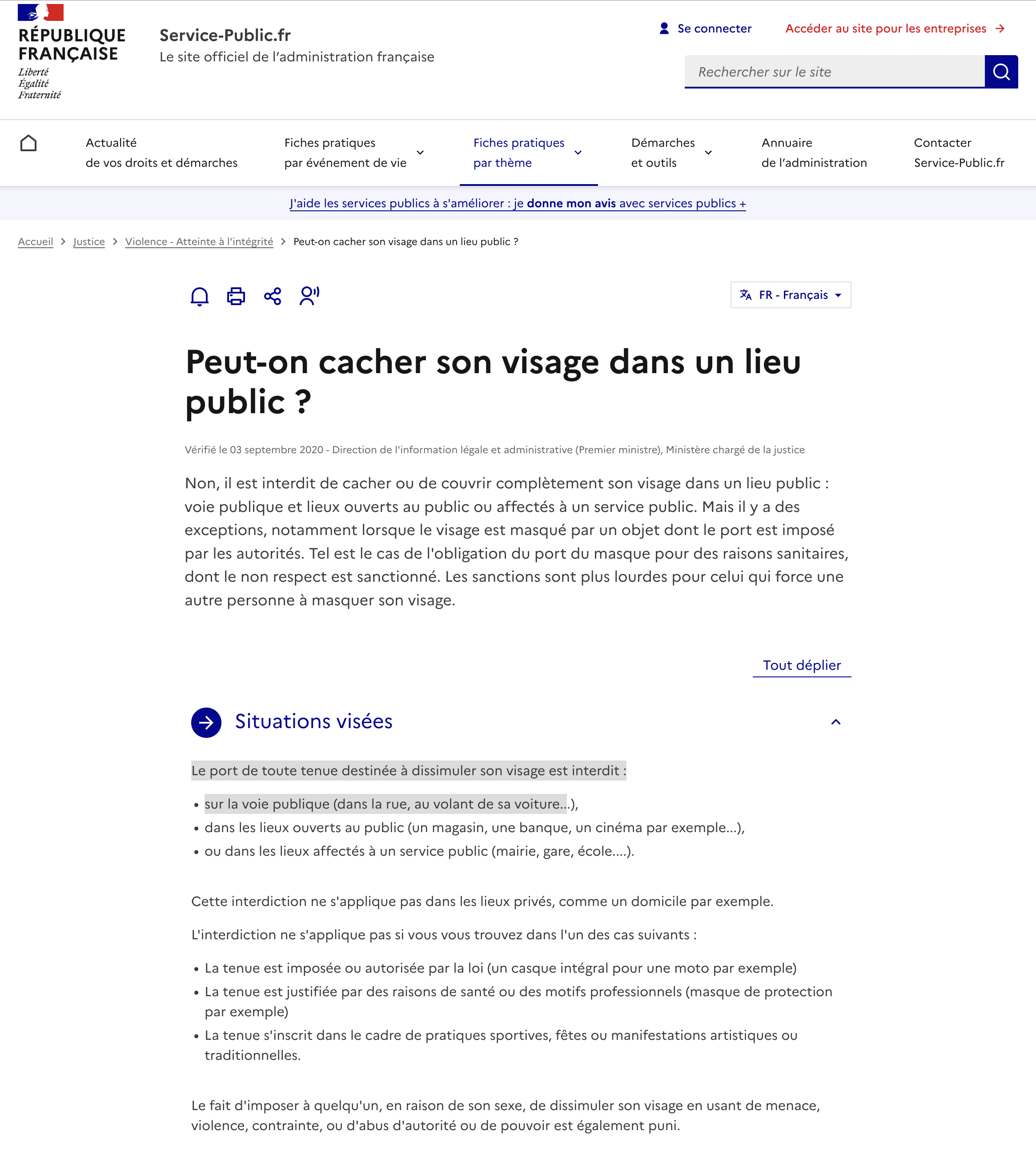

les vitres AV des voitures c'est pour des raisons de sécurité, éviter les guignols avec du full black pour faire joli
- Messages : 47058
Re: Reprog, modifs : interrogations existentielles ...
Et avec un Vision Pro sur le nez, on peut ?
tu dis ça pour moiZing a écrit :les vitres AV des voitures c'est pour des raisons de sécurité, éviter les guignols avec du full black pour faire joli
