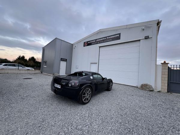

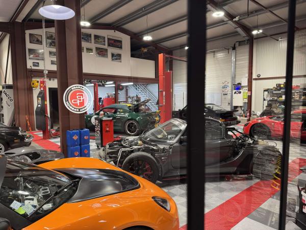

Plutôt que m'adresser à un inconnu pour un banal parallèlisme à 150€, j'ai préféré patienter pour obtenir un rendez-vous chez LE sorcier des lights.
Aller- Retour effectué ce lundi 13/01 à Valence pour retrouver Lilian Zavaroni (Leggera Passion).
5h00 de route, 500km et 4h30 sur place.
Pour ceux qui hésitent, sachez que l'intervention vaut chaque minute, chaque kilomètre et chaque centime.
Réglage de la hauteur de caisse adapté à mon utilisation, contrôle de la chasse, réglages du carrossage, du parallélisme, essai routier, retour sur banc,...
Un travail de professionnel incroyable.
Voiture transformée en comparaison de la monte d'origine et par rapport aux réglages vendus par Regelin. Je repars avec un karting efficace, rassurant, prévenant, confortable,... un mix que je n'imaginais pas possible.
Le parfait compromis pour répondre à mes attentes Balade / Fast Road / Piste très très occasionnelle.
Je l'ai appelé pour le lui dire mais je le remets ici : MERCI LILIAN !

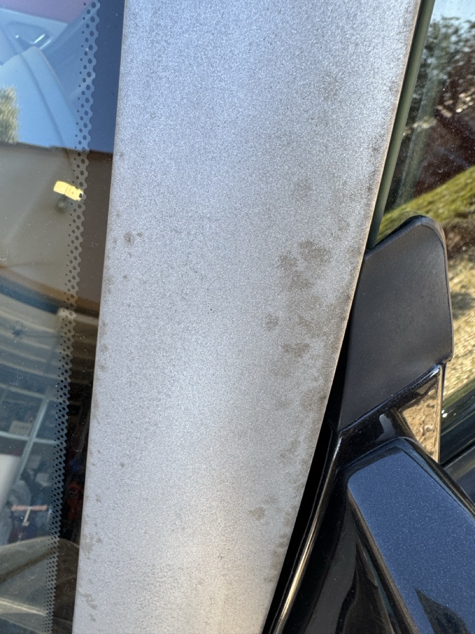

1. Le tour du pare-brise en caoutchouc est brulé par le soleil et les années, ou les années au soleil.
Je sais qu'il est impossible de le remplacer puisque vendu avec le pare-brise et non destiné à être démonté.
De plus je crois qu'il ne reste que des pare-brise de lotus avec joint noir en centre spécialisés.
Certains on fait un covering, pour ma part j'espèrais lui donner une seconde jeunesse en trouvant un produit adapté pour le rénover.

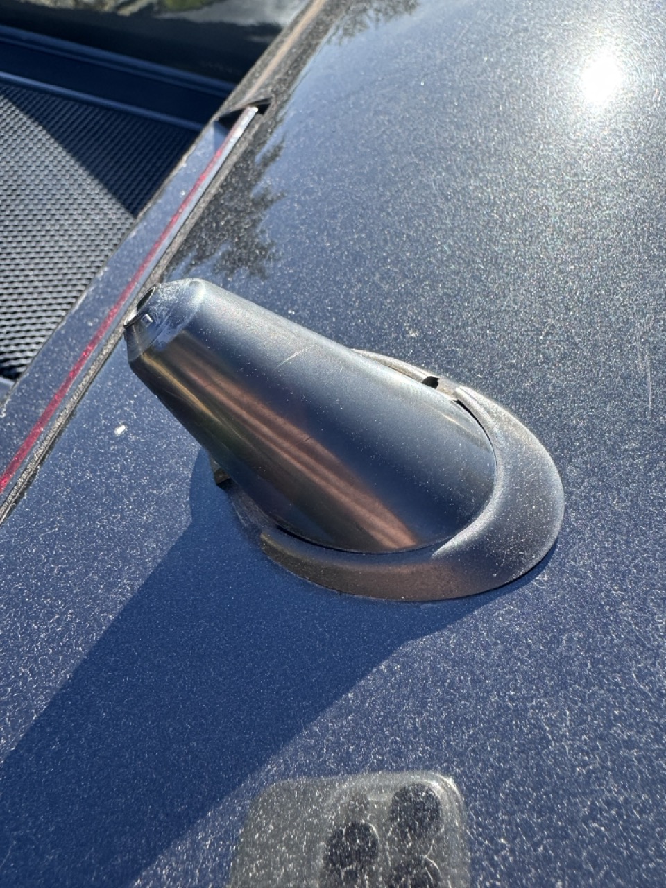

2. J'aimerai retirer intégralement l'embase de l'antenne et boucher le trou proprement avec un bouchon en plastique noir.
Il me semble qu'on est à peu près sur ce modèle : https://www.amazon.fr/dantenne-Adapter- ... B06XS22586
Est-ce-que sans passer par l'intérieur de la coque il est possible de retirer proprement le morceau restant ? Sinon quelle serait la procédure ?
Une idée de ce que je pourrai installer pour fermer proprement le trou ?
Je pensais à quelques chose comme ça :
Vous en pensez quoi ?

tu mets un sticker sur le trou
light is right
en plus d'être plus esthétique qu'un bouchon tout moche en excroissance
light is right

Pour la première, plasti dip de la couleur que tu veux
Pour la deuxième ça se demonte par dessous derrière la vitre.
Tu récupères le bouchon du dessous pour le mettre au dessus ( remarque c'est pas forcément le même diamètre)

Pour l'embase de l'antenne j'ai simplement mis un sticker... J'ai cherché un bouchon à l'époque mais je n'avais rien trouvé.... Et c'est resté comme ça
le bouchon du dessous est beaucoup plus grand et ne se monte pas

Sur le mien il est peint couleur carrosserie, pas d'idée de comment ça a été fait mais c'est faisable (possiblement à grand frais).
Re: Black Speedy Turbal 83-13
Pour l’antenne, un nouveau joint ferais déjà bcp de bien d’un point vue esthétique/étanchéité. Avec une mini antenne « qui sert à rien ».
