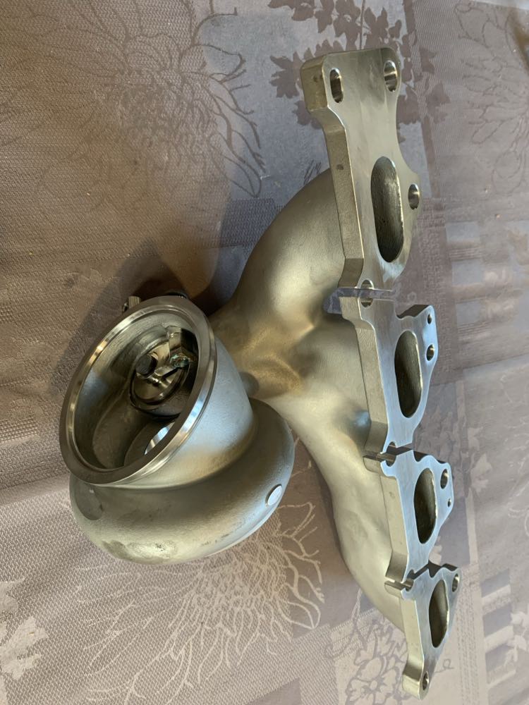

Après deux mois d'attente, livraison du collecteur qui est magnifique. Je ne vois aucun soucis pour sa mise en place, qui ne se fera pas avant quelques mois.
Je dois, en premier lieu passer, la voiture au banc pour validation de la programmation actuelle et ensuite on verra.. avec une mise en place pour la fiabilité des matériaux , la puissance de 280/300 étant largement suffisante .. pour la bête

Puff92 a écrit :Très bô !
Re: Collecteur échappement Turbo Klasen
300 je te le déconseille, jusqu’à 280 ça passe crème normalement, au delà tu a de grande chance d’avoir des soucis de joint de culasse.
Je ne saurais que te conseiller de revoir la carto après montage du collecteur, pour moi l'ajout du collecteur a complètement revu la pression de sural
Genitro a écrit :Je ne saurais que te conseiller de revoir la carto après montage du collecteur, pour moi l'ajout du collecteur a complètement revu la pression de sural
