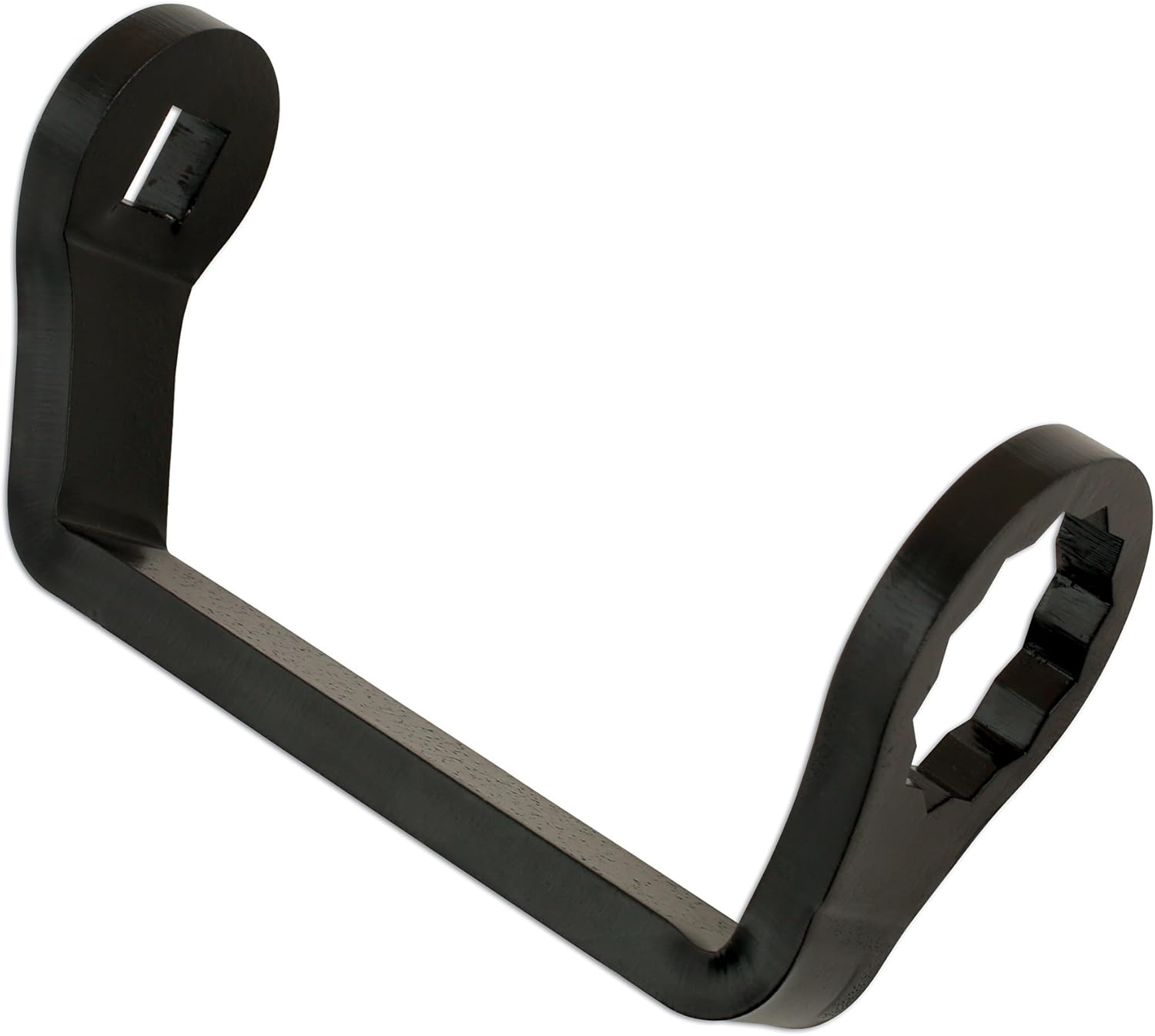

Y a deux outils à prévoir avant de te lancer :
Une clé pour bloquer le support de filtre :
https://www.delage-speedster.com/e-bout ... uile-atmo/
Et, éventuellement, une clé pour contourner le tube de la valve EGR (c’est plutôt pour refermer) :
https://www.amazon.fr/Laser-6037-6037-0 ... C73&sr=8-1
