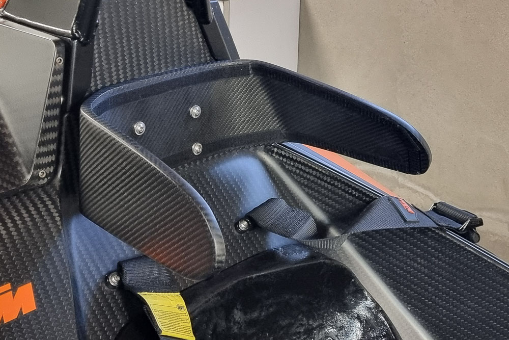

Les dimensions correspondent au modèle KTM, à part l'arrière que j'ai fait légèrement plus haut pour cacher le velcro qui dépasse d'origine.FerruccioSV a écrit :En effet ça à l'air très propre. Besoin d'être si long ? Remarque avec la mousse ça réduire la portée latérale. Fixation avec juste 4 vis ?
Et du coup, côté éco, c'est moins cher que la pièce KTM au final ?
C'est hyper rigide, il y aurait deux vis que ça suffirait déjà.
Question prix chez KTM c'est environ 1850€.
Quand on considère le temps à créer et ajuster la forme, l'outillage nécessaire, la matière, les frais de distribution et la faible quantité produite c'est finalement cohérent.
Ne comptant pas mes heures oui ça me revient moins cher, mais la question ne se pose plus tellement car le headrest est désormais indisponible chez KTM.

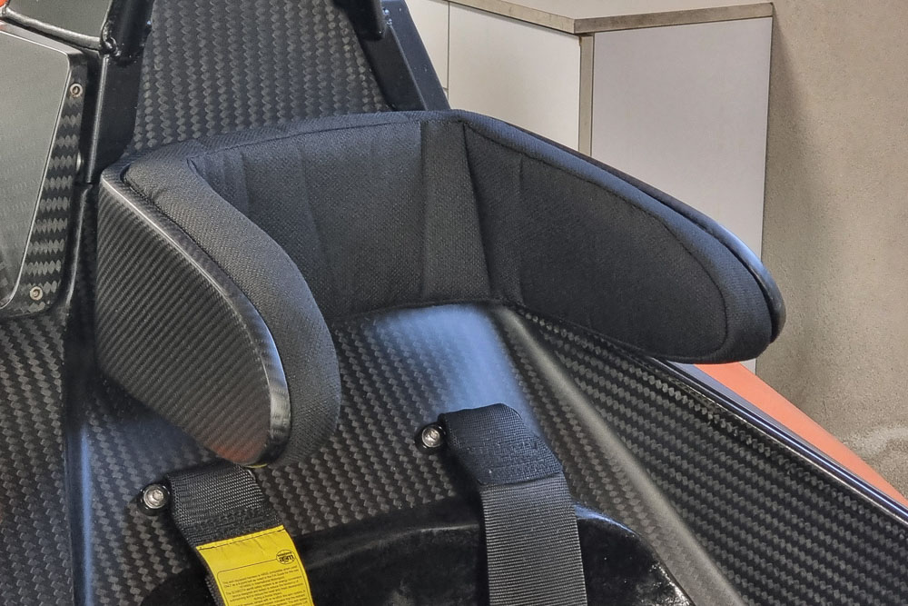

Sinon le truc que je veux absolument éviter c'est ça. Le coussin qui pendouille lamentablement.
Je suis en pleine réflexion pour trouver l'antidote.

Visibilité: honnêtement je n'ai jamais eu la sensation que le headrest côté passager gêne la vision du conducteur (bien moins que ce putois de rétro en tout cas). Le headrest conducteur est bien plus important dans ton champ de vision tête tournée, celui du passager ne doit même pas être visible... mon X-Bow est chez Lilian, je ne peux donc pas vérifier par moi-même, tu pourrais peut-être l'appeler pour qu'il teste si tu veux. Je ne vois pas bien comment tu pourrais être gêné par le headrest passager, sauf à beaucoup avancer la tête, ce que tu ne pourras pas vraiment faire à cause du harnais, non?Steph. a écrit : Quand j'ai commencé ce projet je me suis effectivement posé la question d'en faire deux.
Ce qui m'a freiné c'est la visibilité à droite pour le conducteur que j'imagine encore bien restreinte par le headrest passager.
Ton avis ?
Coussin qui pendouille: c'est l'andouille (ça rime) de vendeur qui ne s'est pas donné la peine de le remettre en place pour les photos. Ni le tissu ni le coussin ne se sont détendus, c'était juste mal positionné. C'est du velcro sur toute la longueur, il peut se déplacer si on l'accroche j'imagine (par exemple en pénétrant (!!) dans l'habitacle), mais il suffit juste de le re scratcher en place ensuite. Je n'ai jamais eu à le replacer ou l'ajuster, sauf quand j'ai dû enlever les headrest pour le Nurburgring (because pas permis, ni le Hans d'ailleurs, en Touristenfahrten). Je te recommande donc la solution très simple d'une bande velcro autocollante (une partie mâle ou femelle sur le carbone, l'autre sur le coussin), ça marche très bien.

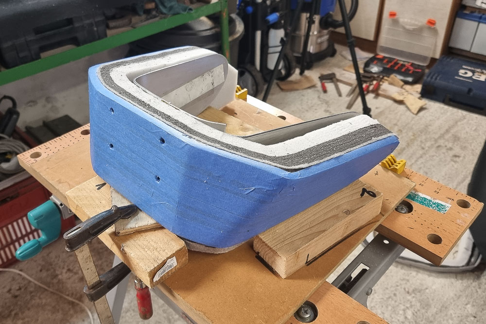

Et donc aux dernières nouvelles on en était là.Steph. a écrit : dim. août 31, 2025 7:52 pm
Prochaine et dernière étape : faire un coussin qui va bien et mieux fini que le modèle KTM qui vieillit très mal à l'usage.
A suivre ...![]()
Steph.
- Messages : 1283
Re: La logique du Pokemon …

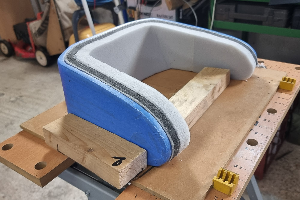

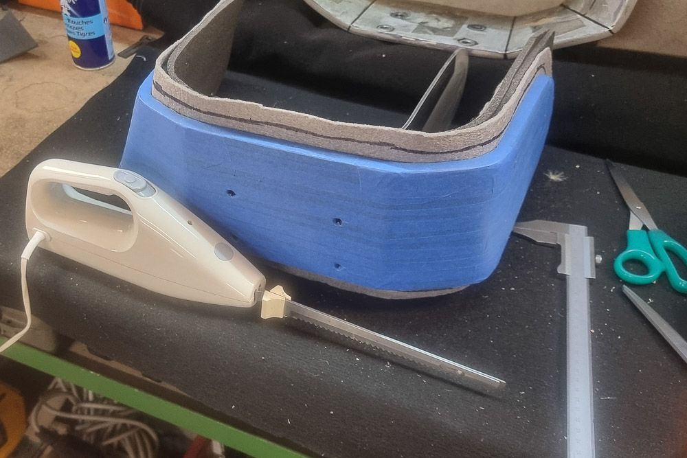

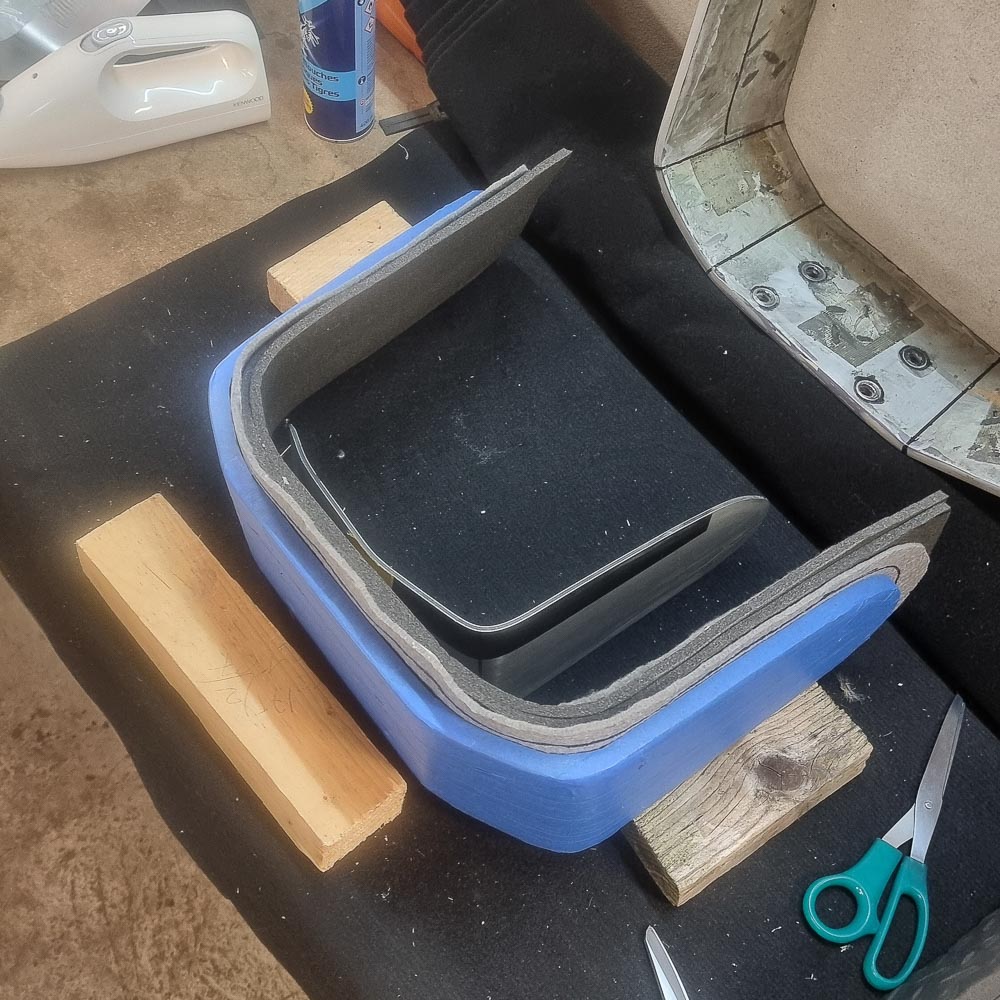

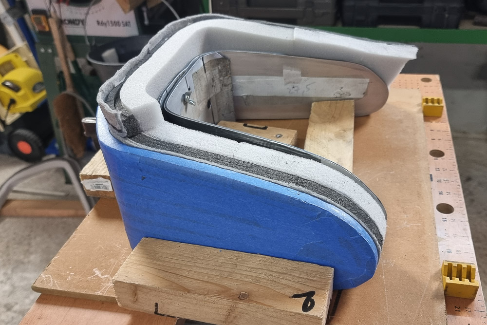

Pour faire un truc plus confortable que le carbone je suis donc parti sur l'idée de faire un coussin constitué de plusieurs couches de mousse collées les unes sur les autres.
Pourquoi plusieurs couches au lieu d'une seule ?
Pour plusieurs raisons en fait.
La 1ère c'est qu'avec plusieurs couches je peux mettre plusieurs densités.
Une ferme au fond, une plus souple en surface
La 2ème c'est que je peux empiler les mousses comme je le veux pour bien jouer sur les épaisseurs afin de caler mon casque au mieux.
Calage en largeur d'une part pour le bon compromis entre maintien de la tête et rotation du casque, mais aussi le centrage impeccable du casque en latéral.
La 3ème raison c'est qu'une collant progressivement les mousses les une sur les autres je peux les mettre en forme "en place", et faire un coussin qui au repos gardera parfaitement la forme du U.
Ceci permettra d'avoir un coussin qui restera bien en place, contrairement à celui d'origine KTM qui est tout le temps en vrac.
Avec ce principe le travail du sellier qui me recouvrera tout ça sera aussi grandement facilité.

Les différentes étapes, en images, ça donne donc ça :
1- Protection du carbone sur toute la surface par du scotch afin de travailler plus sereinement et minimiser les risques de rayures pendant la conception.
2- Comme j'ai prévu un maintien final par du "scratch" j'ai intercalé et collé au double face un feutre sous ma mousse de fond.
Ce feutre correspond en épaisseur à l'épaisseur "tissu + scratch final".
A noter que le bon outil pour tailler la mousse se trouve dans la cuisine de madame, c'est le couteau électrique.
Il est largement conseillé de profiter d'un de ses moments d'inattention pour lui subtiliser très discrètement.
Une fois les mousses bien assemblées et collées, on peut attaquer la découpe.
Pour travailler plus facilement et proprement je me suis fait un montage bloquant bien le tout.
La lame du couteau électrique peut prendre appui côté extérieur sur le headrest protégé par le scotch bleu.
Et sur le côté intérieur la lame prend appui sur mon tout 1er "proto headrest" bien bloqué en position.
L'ensemble peut ainsi servir de guide pour une découpe bien régulière.
Le dessous pour commencer :
Puis le dessus :
Puis le dessus :

Ensuite il y a l'étape "sellier", puis retour à la maison pour le montage final.
Collage du scratch sur la partie carbone :
Puis enfin installation du coussin recouvert par le sellier :
Testé sur route tout est nickel, le dossier "Headrest" est enfin clos.
