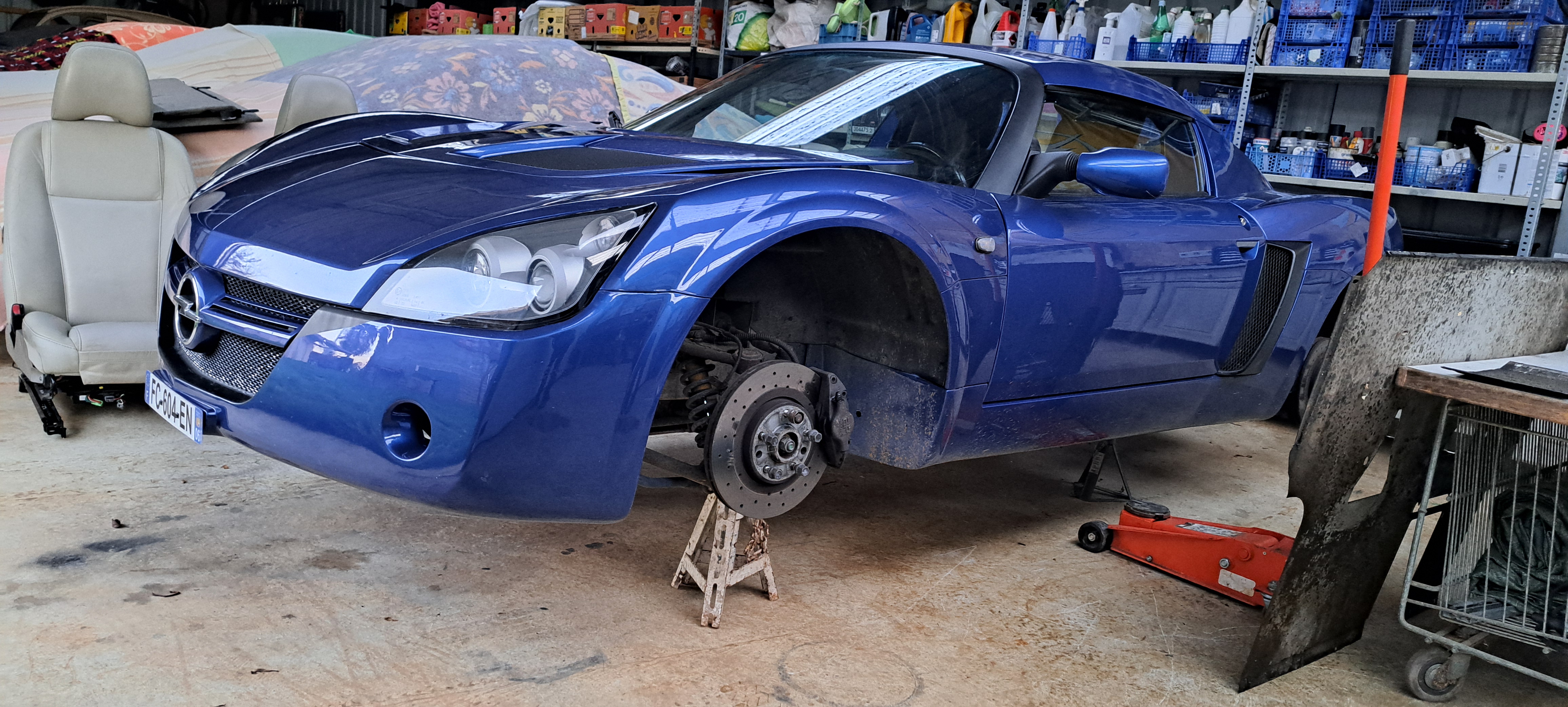

Dans le but de lui faire un check complet pour les beaux jours de l'année prochaine, je voudrais le mettre sur chandelle mais impossible de savoir où les mettre ( j'ai cherché point de levage sur le forum mais j'ai pas trouvé....)
Faut-il obligatoire déposer les fonds plat pour y accéder ?
Sachant que je suis aussi équipé d'un pont ciseau, quel serait le plus pratique ?
Speedster 2.2

C’est préférable de déposer le fond plat pour mettre des chandelles.
Si tu lèves comme sur la photo, le risque est grand de voir la voiture basculer en arrière. D’ailleurs, sur la photo, on voit un verrin de fosse sous le pneu droit, pour sécuriser la position (qui reste casse gueule).
Ici le schéma des points de levage :
C’est la même chose que sur les élise, donc tu peux reprendre ces explications : https://wiki.seloc.org/a/Jacking_points

tu peux aussi installer les cales entre les points de levage arrière et le fond plat;elles sont vendues (par exemple) là:https://www.delage-speedster.com/e-bout ... e-cric/;ça évite de déformer la tôle du fond plat.
Pour repérer l'endroit,j 'ai fait des ronds de peinture sous le fond plat.

Dans le but de faire un check complet de ton speedster, ces cales ne sont pas utiles : elles servent à poser le Speedster sur chandelles (ou de points de levage) sans dépose du fond, pour l’hivernage par exemple ou pour les ateliers pneus qui ne font pas l’effort d’écouter le client.
Mais, tu dois de toute façon enlever le fond plat pour faire le check up du speedster. Et impossible d’enlever le fond plat quand le speedster est posé puisqu’il vient être « pincé » entre la chandelle et la cale.
Perso, je les ai achetées mais je ne les ai jamais montées. Mon speedster roule (un peu) en hiver et j’emmène les roues démontées à l’atelier.
Le fond plat s'enlève et se repose assez facilement, no stress.

allez pour vous prouver que j'ai réellement acheté un speedster, voici la photo et sur chandelle s'il vous plaît :yiiii:
Quoi de mieux que de passer l'hiver ,les jantes au sec :D
J'ai déjà commencé par nettoyer les jantes et essayé de me débarrasser de la poussière de freins agglomérée dessus depuis des années, pour renvoyer les jantes chez le :fight: garagiste qui avait changé les pneus avants avant la vente ( ça vibre de ouf passé 110)
Après j'enlève la coque arrière et je fais un gros checkup car passé 130000kms, je pense que ça ne lui fera pas de mal
Les photos viendront au fur et à mesure des découvertes ::::
Dèjà, je suis content de trouver du Bilstein aux 4 coins de la voiture
To be suivre.....

ericmax87 a écrit : jeu. déc. 04, 2025 11:44 pm Salut, je pense que le SAV d'Opel est incompétent, j'avais aussi appelé et une femme m'a dit que mon Speedster n'avait eu qu'un seul rappel, les jantes.
Mais je n'y crois pas, le propriétaire qui l'a acheté neuf en Savoie en 2003 l'a gardée jusqu'en 2021, et je ne vois pas quelqu'un qui achète une voiture neuve ne fasse pas les rappels qui sont gratuits...
Quand j'ai dit que ma voiture avait été concerné par d'autres rappels, elle m'a dit que non et m'a pris de haut, que je n'y connaissais rien.
J' ai prévu d'aller voir directement dans un garage Opel pour voir si ils peuvent trouver des infos plus fiables.
C'est surtout que le SAV d'Opel s'en lave les mains. Opel appartenait à l'époque à GM et seulement un peu plus de 7000 voitures sont sorties des chaînes d'assemblage. Je ne sais pas combien il reste de Speedsters aujourd'hui mais ils n'ont pas envie de s'embêter avec nous.
Pour les rappels, quand tu as eu celui de l'ABS je crois que tu dois avoir un point de peinture blanche sur le module ABS. Moi je ne l'ai pas.
Pour celui du flexible du servo frein, s'il a été changé le tuyau doit être noir avec une ligne rouge. Et celui la non plus le mien ne l'a pas eu.
C'est effectivement dommage, vu que c'était gratuit. :( Et vu la compétence des garages Opel sur nos engins (du moins, ce que j'en ai entendu), bon courage pour en trouver un capable de faire les rappels manquants à l'heure actuelle.
Moi quand j'ai parlé à la dame des autres rappels elle n'avait même pas l'air au courant qu'il y en ait eu d'autres que les 2 que ma Speedster à eus.
Messages : 63365
Re: Damien - Speedy ATMO n° 2734 Bleu
La durite vaut que dalle et ça se fait sans trop de difficulté en tirant la nouvelle aboutée à l'ancienne. Un pote et du liquide vaisselle peuvent aider au passage final vers le compartiment avant. Le liquide c'est pour enduire la durite, pas le pote.
