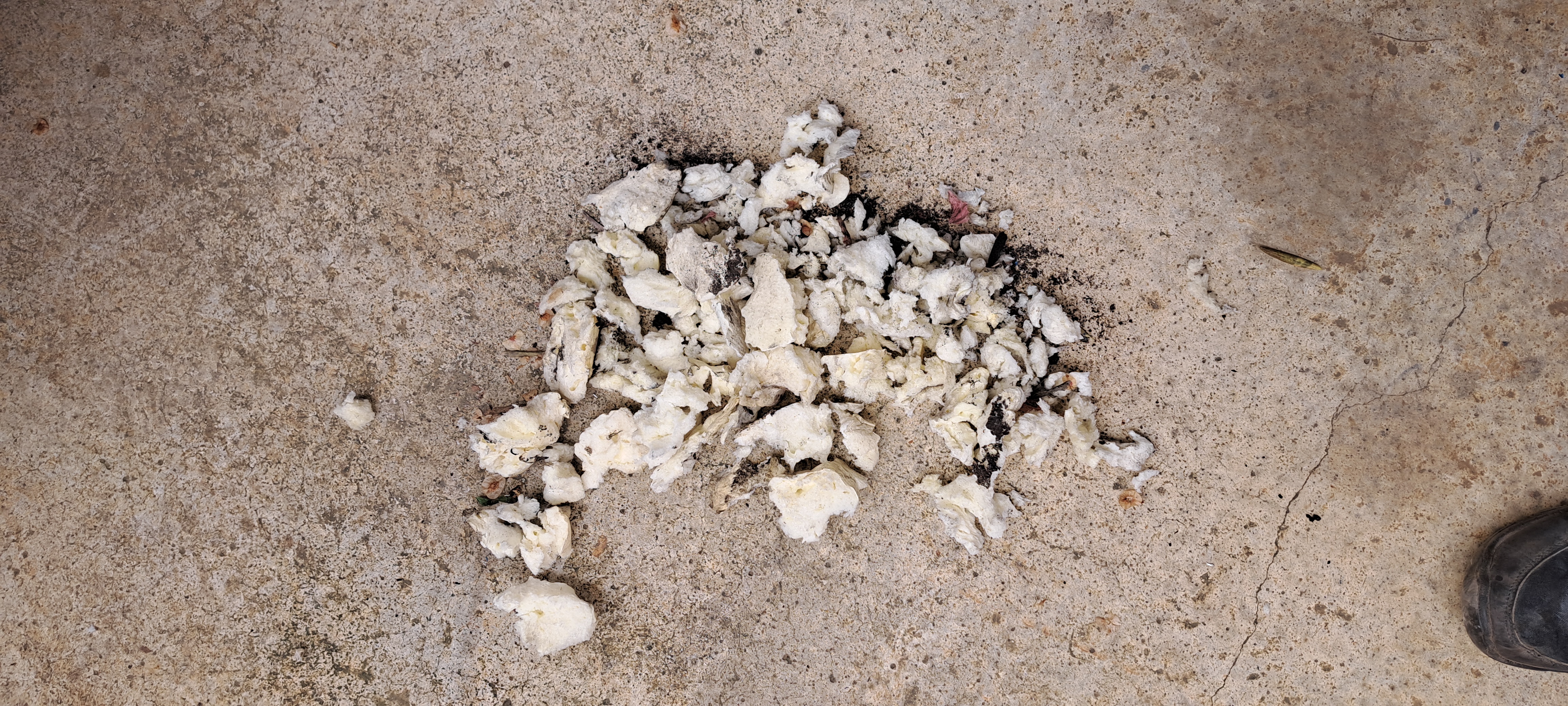

Et petite surprise au démontage de mon tendeur de courroie d'accessoire
Je ne sais pas comment il faisait pour faire son boulot :couic:
bref encore une surprise de plus, je vais finir par l'appeler Kinder mon speedy tellement je découvre d'éléments HS au fur et à mesure des démontages :shock:

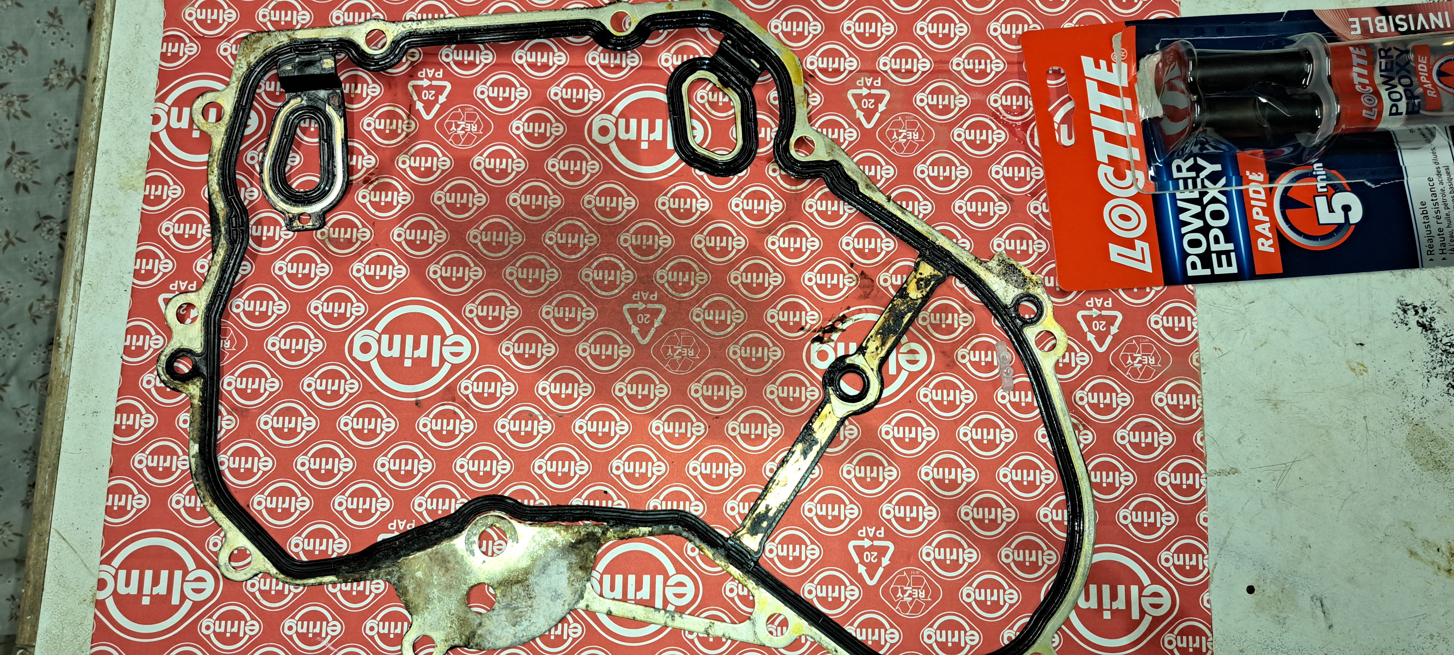

Je suis dans l'attente de pièces pour terminer ma distri ( galet tendeur, joint de carter de ditri entre autre)

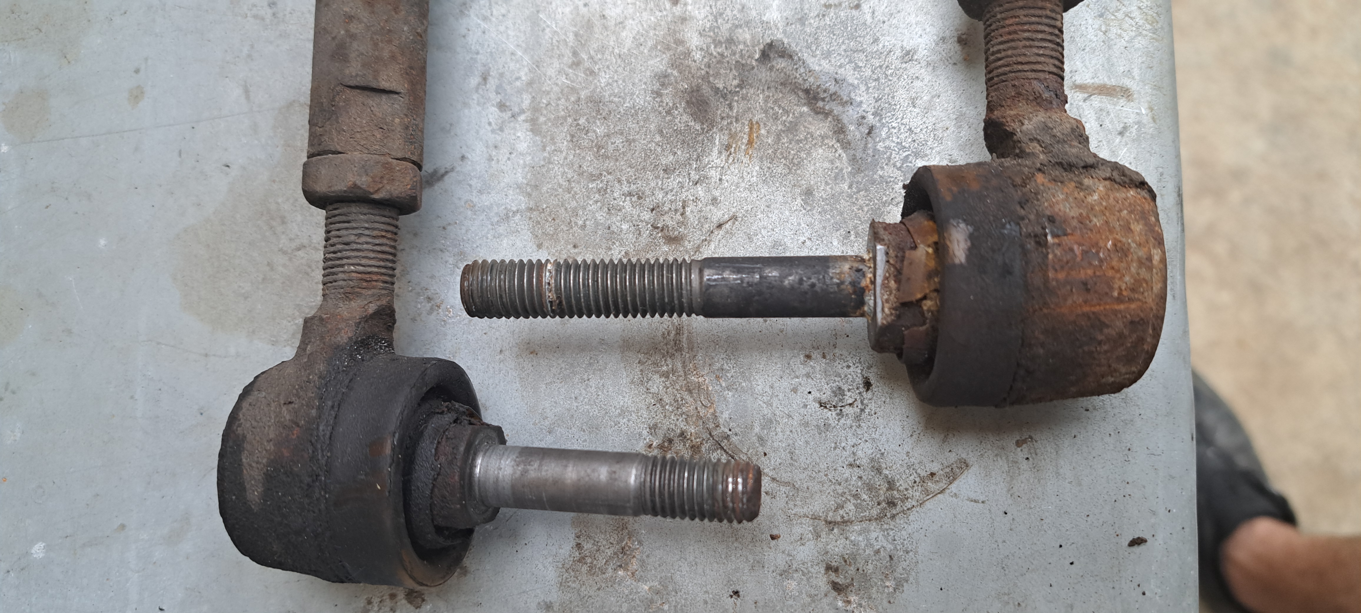

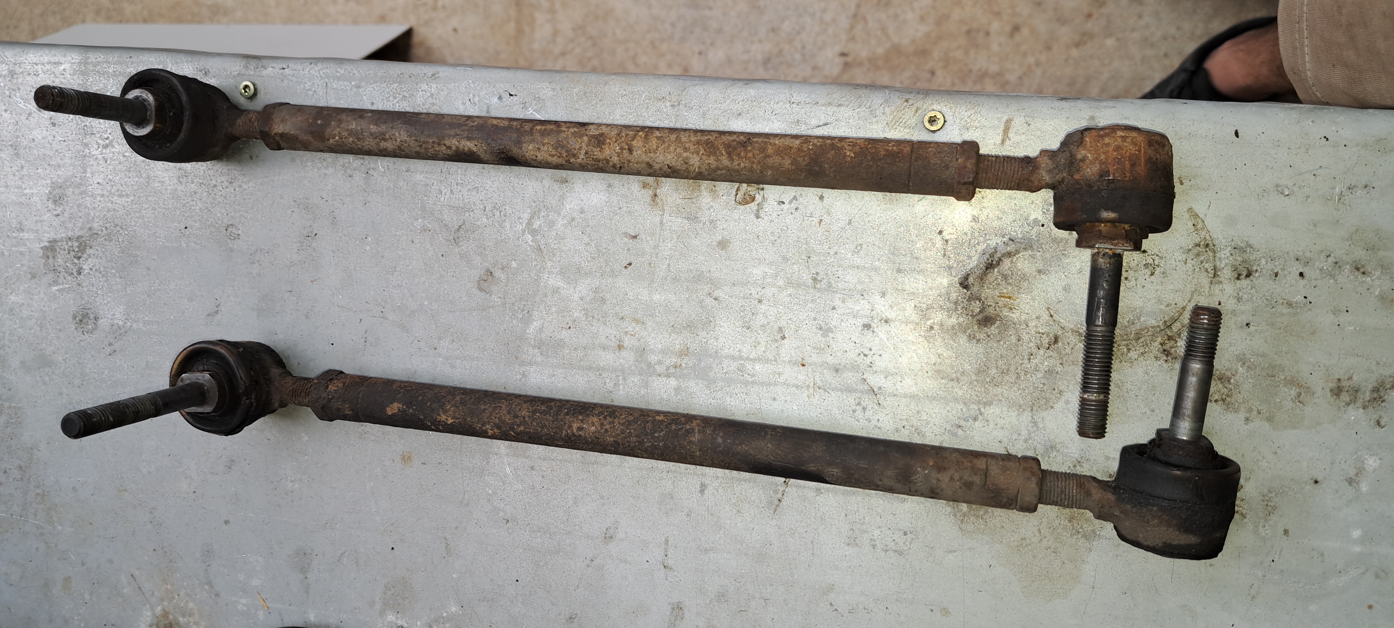

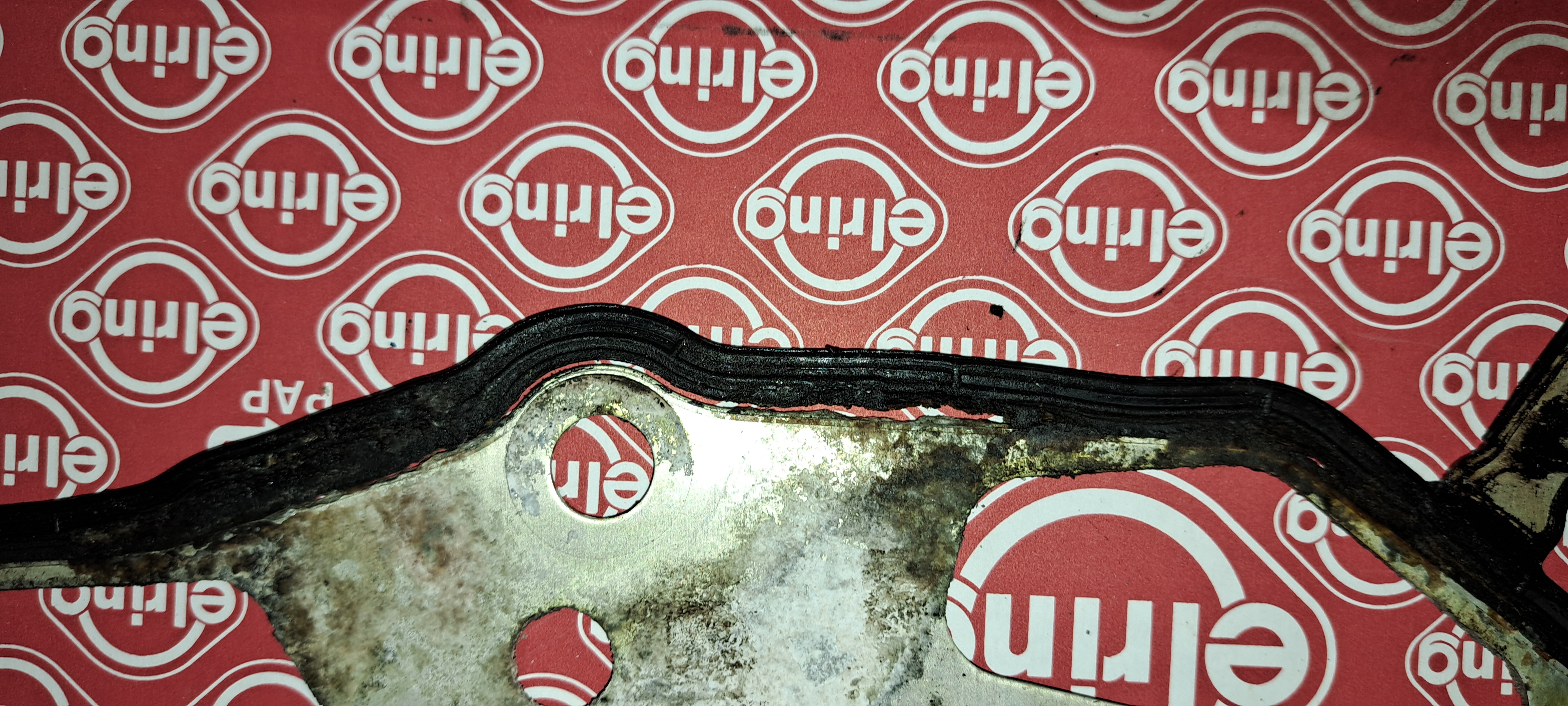

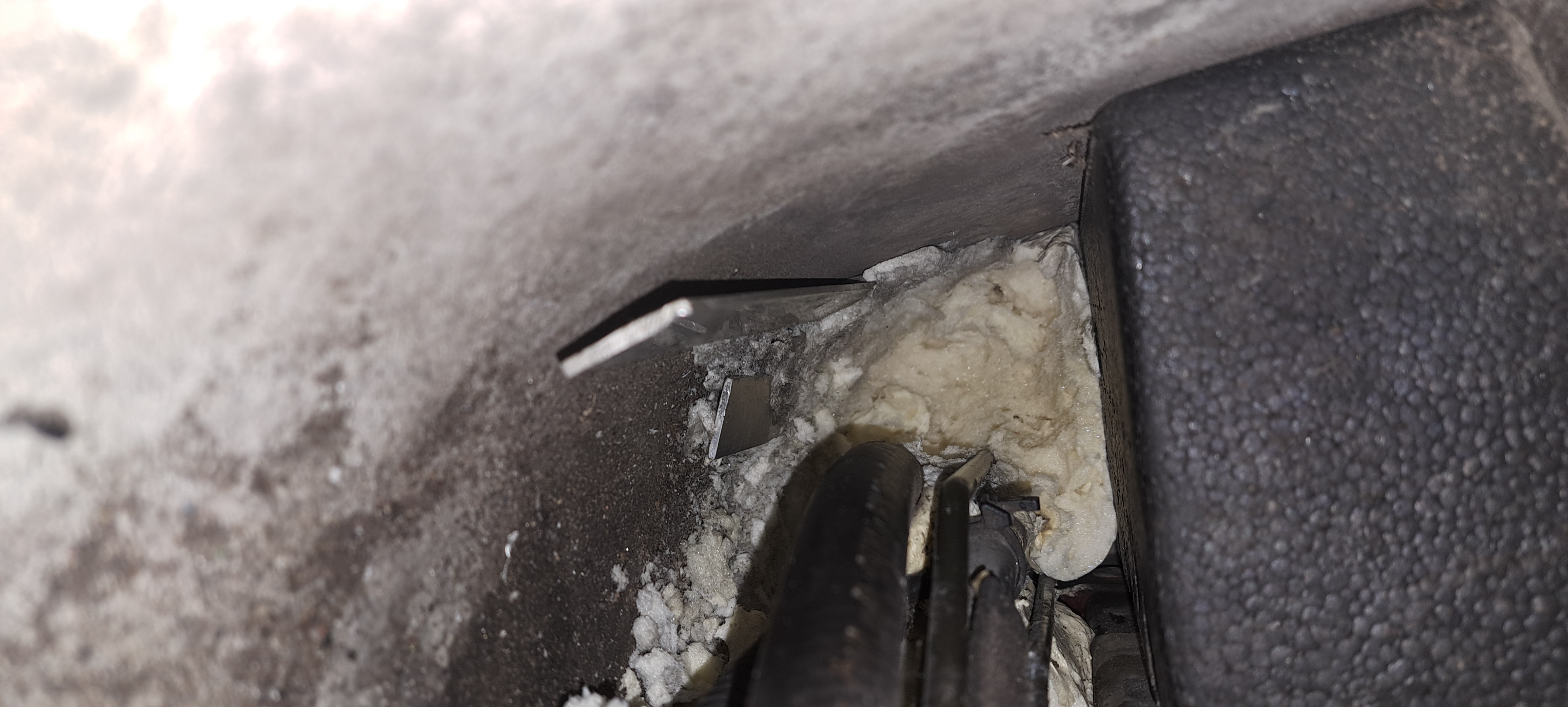

allez on continue le petit musée des horreurs.

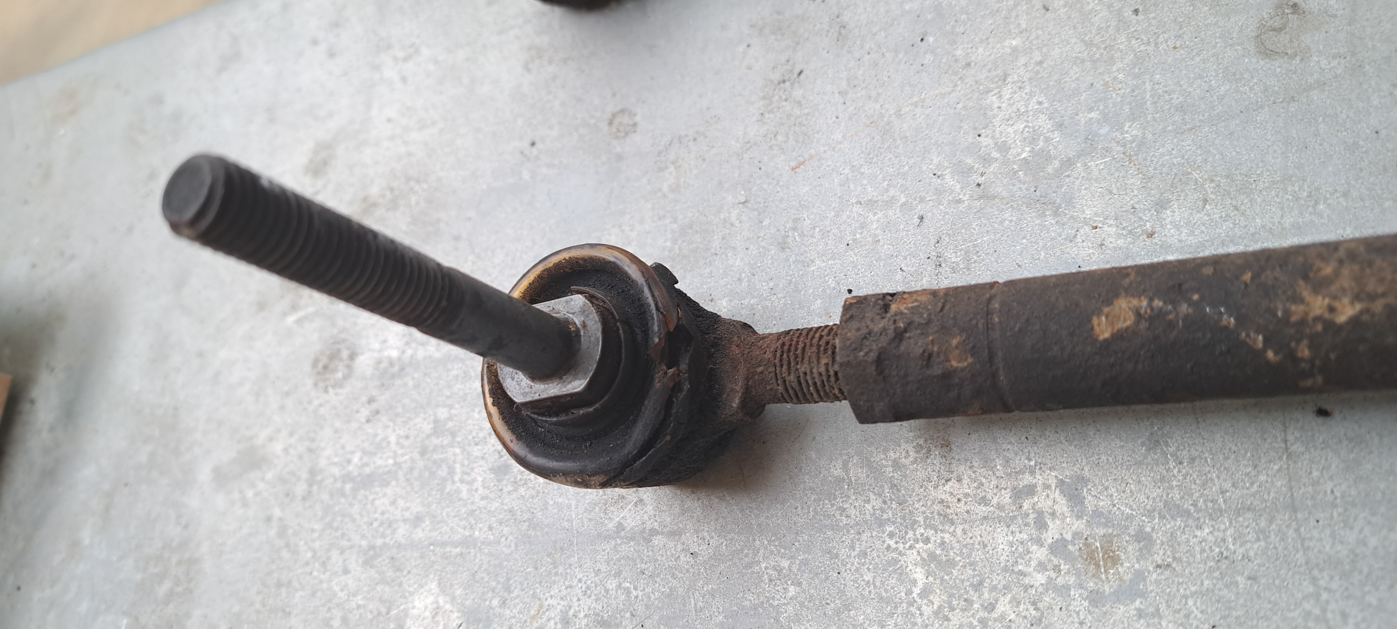

Remplacement des ToeLink par des nouveaux de chez Ben Auto Design, pose hyper simple, j'avoue sans la coque arrière c'est nettement plus simple :rhoo:
ils sont à point là non ? :lol:
Remplacement du joint de carter de distri lui aussi à point
et pour finir le bouquet final, un bel exemple de carrosserie digne de ce nom
C'est situé dans mon bas de caisse côté gauche, je vous laisse apprécier les renforts fais avec les 2 réglettes en alu :danger: :louche:
J'ai pas réussi à tout éliminer mais ça fera une bonne poignée de mxxxxx en moins

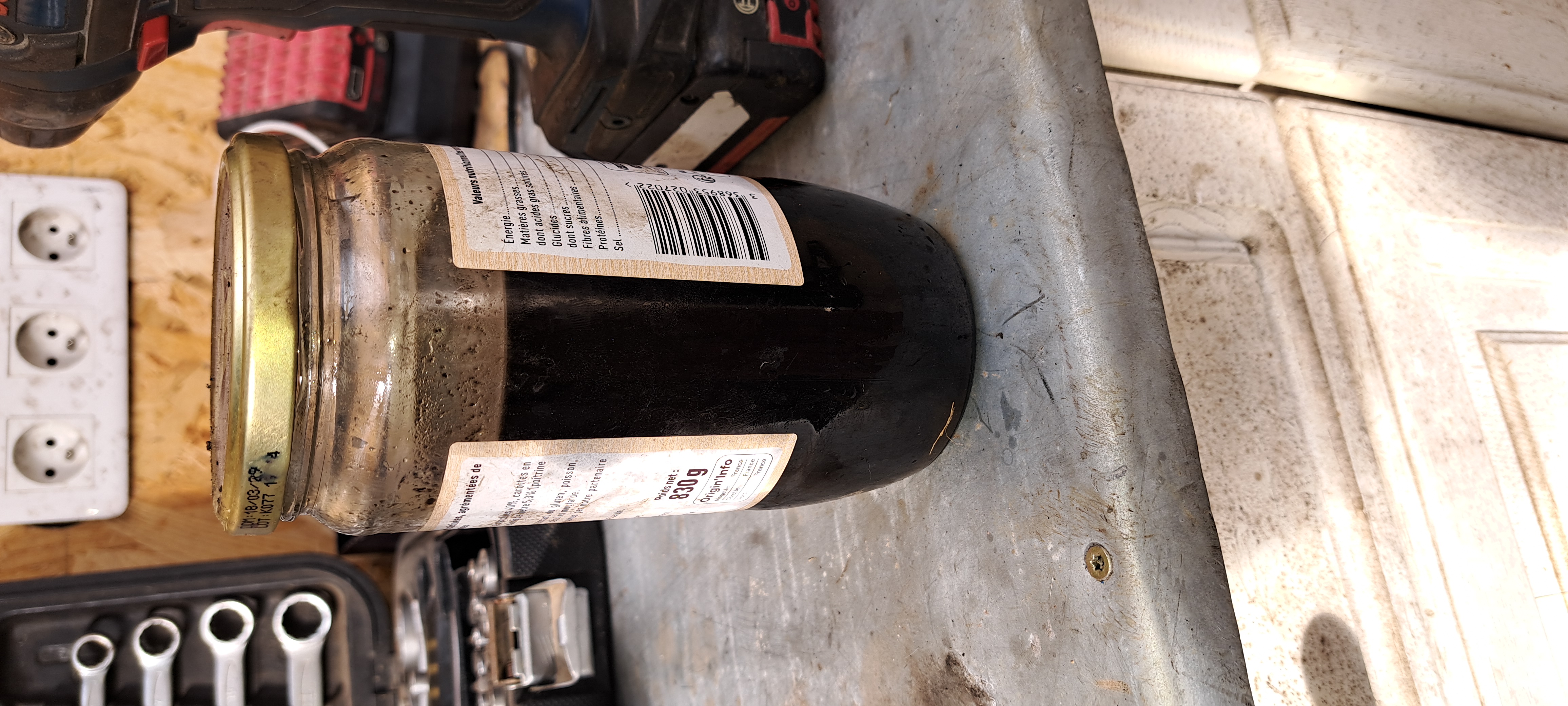

Le 1er mai a été l'occasion de faire la purge des freins.
Je ne m'attendais pas à ce que soit facile vu ce que cette caisse me fait comme surprise depuis le début :mouton:
J'y ai passé 4h :shock: ,la vis de purge avait droite bouchée en l'absence de capuchon en caoutchouc et la durite arrière droite remplie d'une espèce de boue
et la couleur du liquide :couic: :couic:
