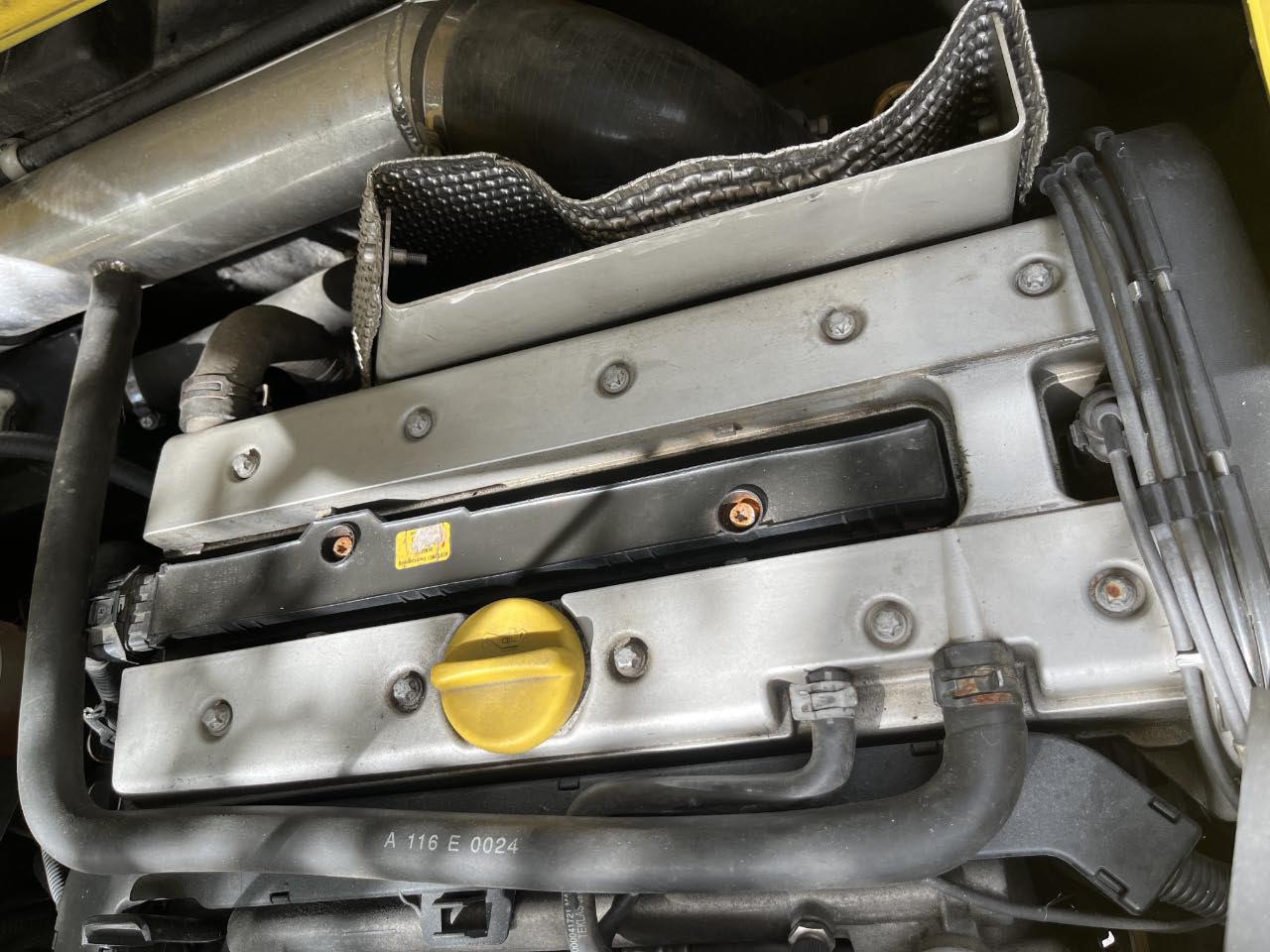

Hello les speedés ! J’ai redémarré mon VX200T depuis août, oh joie ! puis au bout de quelques minutes elle semble tourner sur 2 ou 3 pattes refusant à passer les 3000 rpm. Apparemment c’est à chaud que ça se produit. Je pencherais pour un problème de bougies et/ou de bobine. Elle est où d’ailleurs cette bobine ? C’est vraiment blindé sous ce petit capot.

"Sur votre moteur (Z22SE ou Z20LET), la "bobine" est intégrée dans un bloc unique appelé cassette d'allumage (souvent appelée "Dis" ou "Bobine crayon").
Emplacement : Elle est située directement sur le dessus du bloc moteur, centrée sur le couvre-culasse (le cache soupapes).
Accès : Vous verrez un bloc rectangulaire assez long, vissé directement au-dessus des quatre bougies. Il n'y a pas de câbles de bougies apparents, car les bobines sont logées sous ce bloc.
Pour la retirer :
Vous devez d'abord retirer le cache moteur en plastique (s'il est toujours présent).
Déconnecter la prise électrique qui arrive sur le côté de la cassette.
Dévisser les vis de maintien (généralement deux ou trois vis Allen ou Torx).
Tirer le bloc vers le haut. Il vient d'un seul tenant."

Ca ne ressemble pas tout à fait au schéma, je sais que j'ai un moteur préparé, mais quand même :c17bis a écrit : lun. mai 04, 2026 11:14 am Bonjour,

Effectivement ça semble différent sur le 2 litres.Geesay a écrit : mer. mai 13, 2026 10:59 am Ca ne ressemble pas tout à fait au schéma, je sais que j'ai un moteur préparé, mais quand même :
Et n'y connaissant rien, je ne sais pas si le module est démontable sur la version Z20LET.

Bonsoir à tous, quelques nouvelles : j'ai acheté un jeu de clés BTR et une clé à bougie en 16. J'ai libéré la rampe d'allumage et là, stupéfaction : les puits de bougie pleins d'eau ! Probablement lié au fait qu'elle a passé du temps dehors cet hiver... sacrées aérations !
Incroyable que le moteur ait tourné si "bien". Une fois tout ça séché, j'ai toujours le problème. Je n'ai pas pu regarder les bougies, ma clé n'est pas magnétique, je ne suis pas très habile de mes mains.
Je pense que je vais acquérir un boitier OBD ça pourra servir. ET trouver un mécano compétent dans la pampa où je la gare.
Donc toujours la même chose : à froid ou en tout cas tant que je ne l'ai pas montée dans le tours tout va bien et au bout de 5mn : ratata

Ca ressemble beaucoup à la rampe d'allumage ton histoire. elle est assez fragile. (et n'a peut-être pas aimé l'humidité des puits de bougies)
Sinon, effectivement, peut-être le capteur PMH.
Pour les bougies, si tu ne sais pas les démonter, il faudrait peut-être faire appel à un pro alors...
