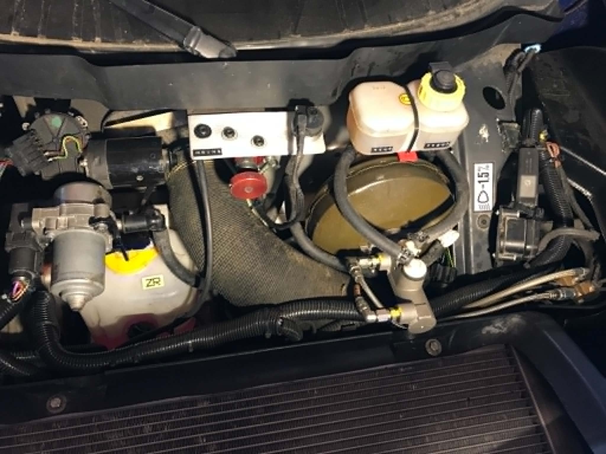

Photo du coffre avant 2026 :D .. Le montage double maitre cylindre / réglable / sans assistance a disparu (il sera mis en vente ..) .. remplacé par le mastervac / maitre cylindre d'origine 23.8..pour l'arrière , rajout du limiteur ..
Le mastervac est dépressionné par une pompe électrique .. c'est un compromis .. en conduite normale .. la pompe travaille .. en compétition elle sera éteinte ..
Comme déja vu .. la course à la pédale est trop importante .. donc encore un peu de taf :jap:

FerruccioSV a écrit : lun. mai 18, 2026 1:44 pm:clap:
:jap: .. après avoir chassé des bulles ..(j'ai dû démonter l'ensemble frein à main hydraulique.. :::: ) la course à la pédale est nickel ..

Salut
Pourquoi avoir viré ce système de double maître cylindre ?
Perso je suis tjs en mastervac d’origine, et pour ma foie tape comme un sourd dedans sur piste ,ça me gêne pas plus que ça.
J’ai jamais essayé sans assistance, peut être que ça me ferait modifier mon freinage ….

Lolob a écrit : mar. mai 19, 2026 7:39 pm Salut
:-><: .. pourquoi avoir viré le montage sans assistance :
1) j'ai toujours eu des voitures en rallye avec un freinage non modifié / ferodo DS.. et cela ne ma jamais posé de soucis
2) Le montage de la voiture ex.Delage .. sans assistance et plaquette CL .. et bien .. j'ai du mal avec :? .. faut chauffer .. et appuyer comme un malade ..
3) et maintenant la dernière raison .. j'utilise aussi la voiture sur la route .. et surtout ma dernière qui à 16ans roule en accompagné :D .. et comme nos voitures modernes sont toutes en automatique .. elle est en train de se faire les presques 3000 kms sur la samba AS / matra rancho et doit pouvoir conduire la (le ?) speedster .. même pas peur .. en mode bridé :jap: .. Mon grand qui fait 120 kg / 190cm a abandonné l'opel :gaaa:
