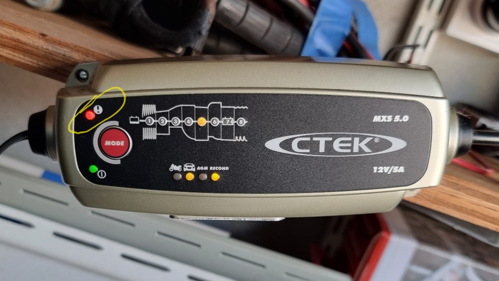

Bonjour à tous,
Je rencontre un problème avec une batterie YUASA achetée il y a quelques semaines.
Branchée sur un chargeur / maintien de charge CTEK celui-ci m'indique un défaut de maintien de charge au bout de 24 à 48h.
J'ai tenté de lui faire un reconditionnement mais le problème revient encore au bout de 24 à 48h.

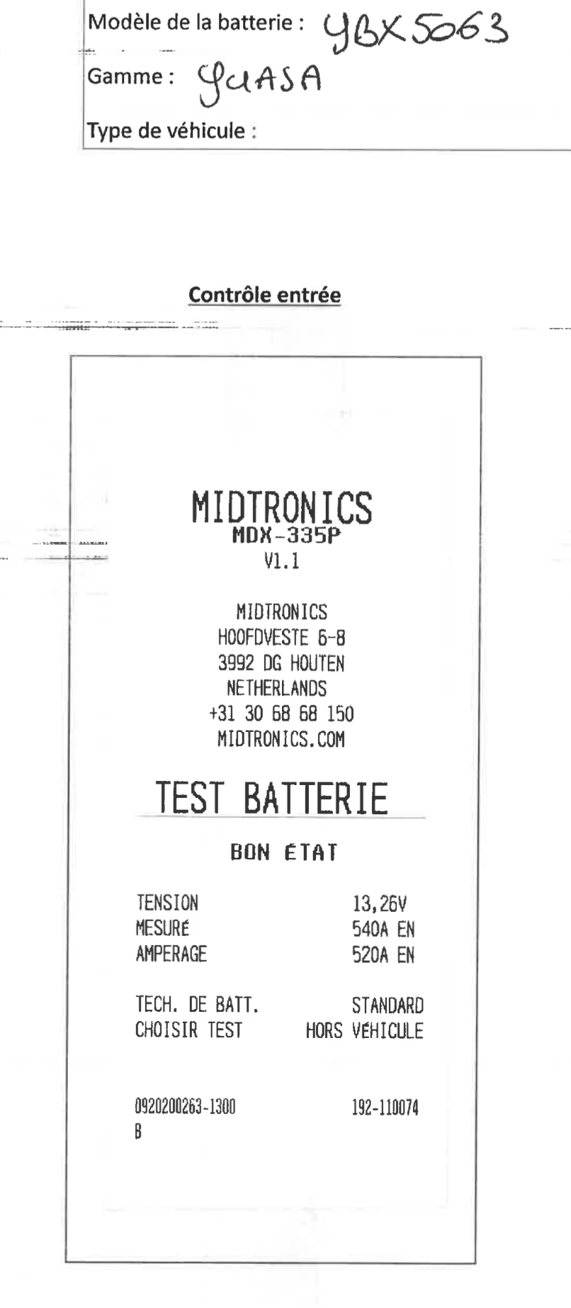

Voici leur 1er message :
Bonjour,
À la suite des tests effectués sur votre batterie, il s’avère que celle-ci est en bon état de fonctionnement.
Test de votre batterie : 13.26 Volts et 540 A (puissance au démarrage).
Vous trouverez ci-joint le document confirmant ces valeurs.

Regardez les premiers échanges de cet email, le chargeur / maintien de charge CTEK signale parfaitement le défaut, mais ce défaut intervient au bout de 24 à 48h.
Pour info j’ai plusieurs voitures sur lesquelles j’utilise ce même CTEK et ce défaut n’intervient bien que sur cette batterie YUASA.

Voici leur 2ème message/réponse :
Bonjour,
De notre côté, nous ne constatons aucun problème de tenue de charge.
La batterie a été testée avec le GYS TBP100 et la tenue en résistance interne dépasse facilement les 30 secondes lors du contrôle.
Les résultats obtenus sont donc conformes et ne mettent pas en évidence de défaut de fonctionnement.

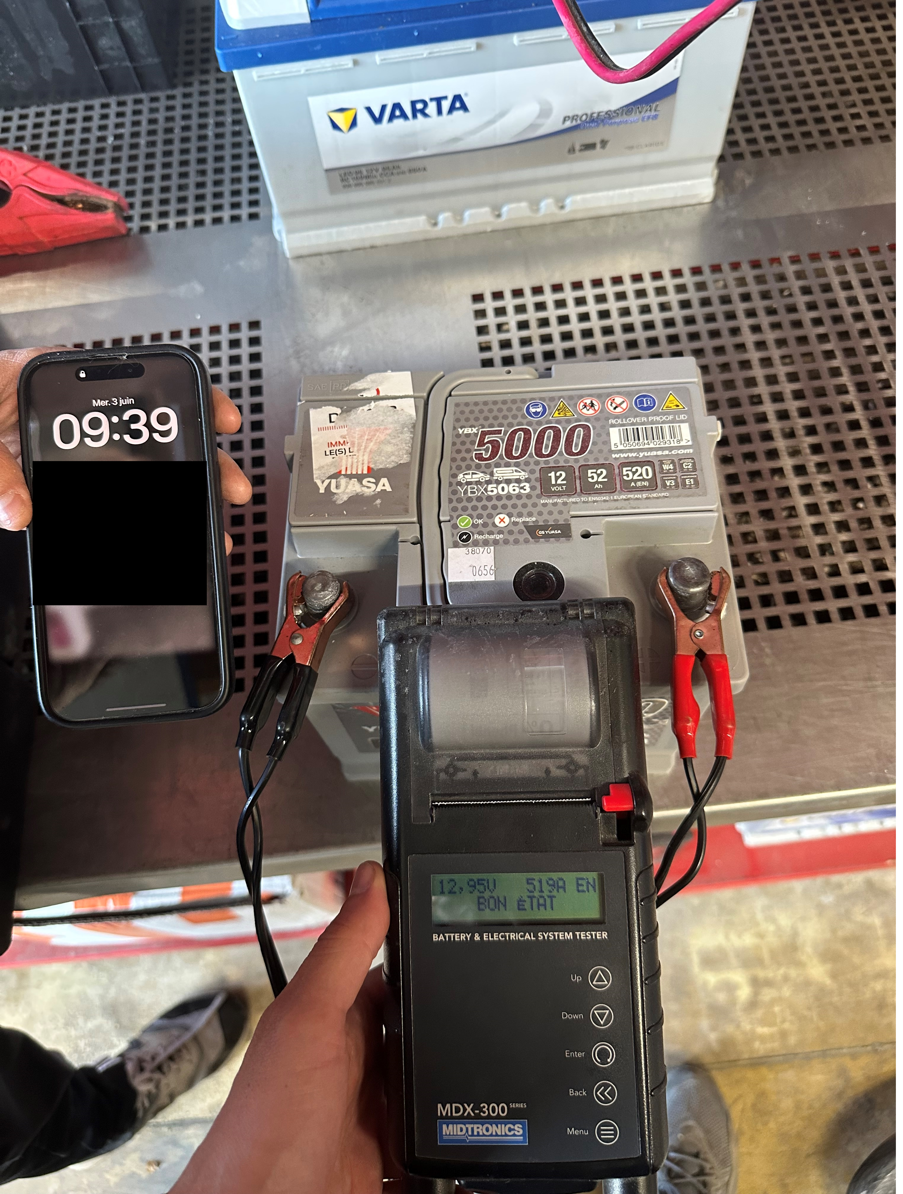

Réponse du jour de BATTERY-SET :
Bonjour,
Merci de trouver en pièce jointe une photo du test réalisé ce jour.
Comme vous pouvez le constater votre batterie est en bon état de fonctionnement.
La semaine dernière c'était ça :
Vu comme ça je suis de la baise.

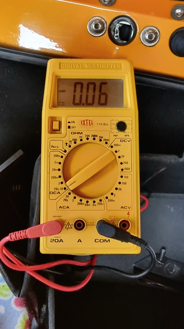

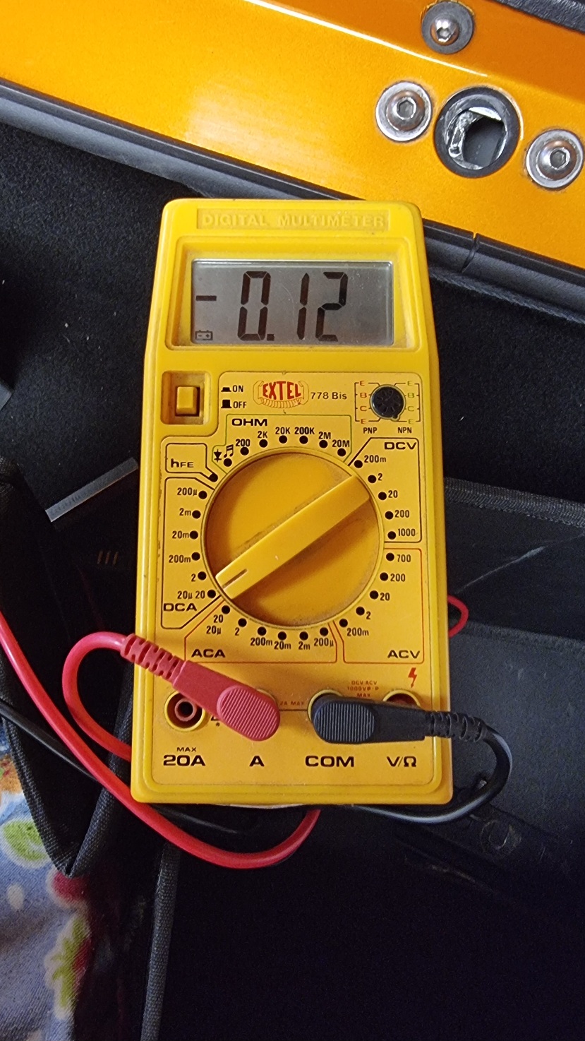

tu branches la borne"plus" de la batterie.
tu relies la borne"moins" à un ampèremètre courant continu,calibré sur le plus gros calibre de ton multimètre,par l un des deux fils du multimètre
tu connectes l 'autre fil du multimètre sur la borne"moins" de la batterie.
tu réduis le calibre du multimètre jusqu'à lire l'intensité du courant de fuite.
Normalement sur un speedy portes fermées tout éteint alarme non activée tu dois lire une intensité inférieure à 0.1A,en principe zéro (la batterie de l 'alarme peut pomper un peu).

La batterie repart de chez BATTERY-SET, je vais refaire mes tests de charge / maintien de charge CTEK à l'arrivée :
- batterie seule
- batterie sur voiture
Je vais aussi faire une mesure des courants de fuite éventuels.
Et si besoin de testerai aussi avec une autre batterie.

A priori les courants de fuite semblent faibles.
