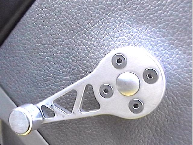

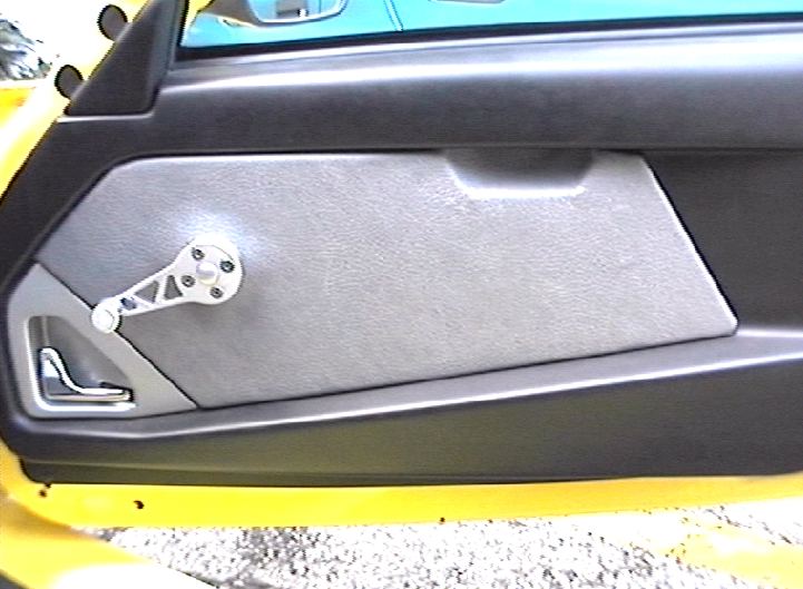

tadaaaam
voilà, un panneau est fait...
donc :
17:15 allez on attaque. Matos : les panneaux (attention revêtement fragile!!), mousse PE 5mm, cuir souple (ici du cerf teinté noir), cutter, papier pour le patron, colle néoprène liquide, pinceau pour l'appliquer
17:18 découpe de la mousse
17:24 voilà, c'est prêt à être monté (remarquez la forme du trou de manivelle, pour intégrer le bossage du panneau)
17:29 encollage
17:37 pendant que la colle sèche, découpe du patron
17:43 collage et arrondissement des angles au fil chaud
17:45 mise en place du patron, recherche des pièces de cuir (éviter les accrocs)
17:50 découpe du cuir
18:03 couture du cuir, mise en place sur le panneau
18:28 pause ravitaillement en colle
18:39 encollage
18:45 collage
18:48 rabat des bords, découpe de ce qui dépasse, passage de lait pour faire briller
19:04 c'est fini !

le soleil rasant dévoile des défauts qui ne sont pas visibles à l'oeil.
Le résultat monté sera visible ce WE.

Bon, voilà, les panneaux sont livrés, manque plus qu'à les monter. Pour me remercier, Laurent m'a laissé le volant de son speedy pour un petit tour sur les petites routes toulousaines ... et.... chuis gaga :areuh: :areuh:

Enfin les (euh... la) photos !!
