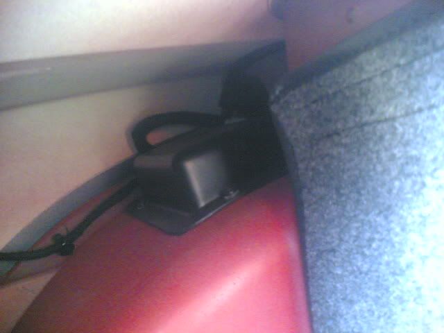

J'ai démonté ce petit cache noir situé sur le passage de roue arriere gauche.
Mais il s'agit de la batterie relais pour les turbo equipés de la fermeture centralisée. Il n'y a cependant aucun fusible.
J'ai fait des photos d'ailleurs je vais essayé de les poster.
Je n'ai, a ce jour, toujours pas trouvé. Je pense que je vais prendre un RDV chez Opel. Ils doivent savoir au moins où se trouve ce p.... de fusible !!!

Enzospirit a écrit :J'ai démonté ce petit cache noir situé sur le passage de roue arriere gauche.
Merci tout de meme des infos c cool.
Bye
Euh.. voilà quoi... il est où ce fusible d'allume cigare sur un turbo?? :couic:
Stephan
Messages : 5315
Localisation : +Pays de Gex
Message par Stephan »
Dans l'aile ARG il y a bien une boite noire mais c'est la batterie pour l'ouverture centralisée. Je ne vois aucun fusible. rien, nada..... et comme toujours, c'est pour demain :x

Alors voila dans un coffre de turbo. en haut (entouré de rouge), le cache noir retiré, c'est pour la batterie pour la centralisation:
Il faut just voir ce qu'il y a de plus gros devant...en vert.... un autre cache noir :shock: Trop évident pour que je le vois.. apparemment je ne suis pas le seul :D
Donc cache retiré:
L'allume cigare c'est celui tout à gauche - 20A
