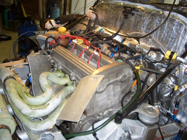

Un petit emmaillotage du collecteur ne nuirait en rien au bon fonctionnement de l'ensemble :D
durites avia,rbf 600,ABS off,ligne d' échappement en 60mm,admi carbone +pipercross + admi 2.4L+papillon préparé,volant moteur allégé et arbres équilibres Out,réservoir alu,pédalier + diffuseur + bocalTat,reprog Regelin,jantes Advan RGII avec AO48.poids réel à vide: 741.9kg ,4 disques rainurés lotus sur bol alu et plaqettes carbonetic HC+,moyeux elise S2+vis de roues titane,nitrons avec eibach,AAC comps cams stage 1,,plein de pièces en carbone,toe-link titane,pompe à eau electrique

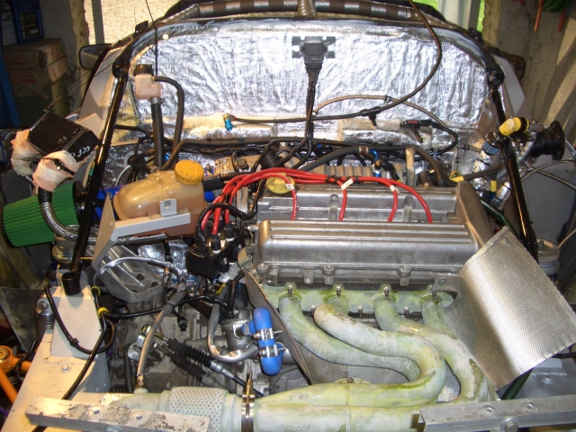

7ony a écrit :jolie le collecteur :II: il nécessite la decoupe du coffre?
NON : cahier des charges : rester le plus proche possible du look standard.

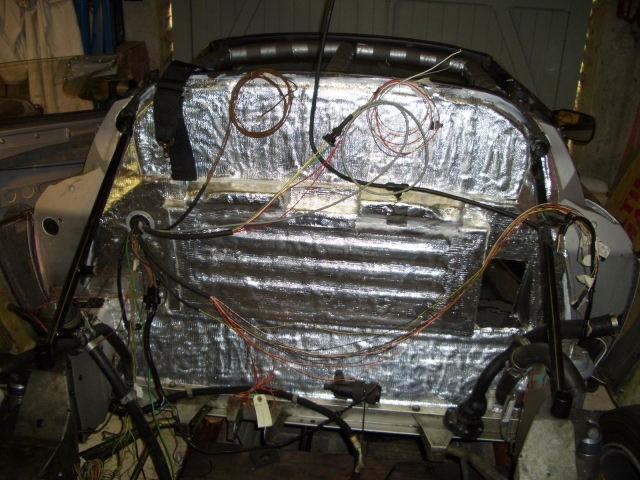

dom 85 a écrit :Un petit emmaillotage du collecteur ne nuirait en rien au bon fonctionnement de l'ensemble :D
En fait j'ai emmailloter la durite métal de liquide de refroidissement qui est juste derrière à 1 cm. Inutile de chauffer l'eau encore plus. Le pare chaleur d'origine devrait pouvoir prendre place dessus.
J'ai en revanche, mis de la toile isolante (quelle saloperie pour les mains au passage) sur le coude dans le passage de roue AR G.
Bon plan pour de la toile : http://stores.shop.ebay.fr/Textile-Tech ... QQ_armrsZ1

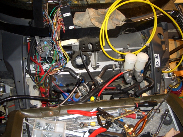

En fait maintenant j'ai 2 radiateurs devant :
- le premier Pro Alloy tout alu pour le SC
- le second Pro Alloy tout alu pour le moteur
Les 2 ne fonctionnent pas à la même température : le premier dans la sphère des 40/50 °C et le second 90/100°C en entrée.
Ainsi j'ai également 2 ventilateurs SPAL. La question c'est comment les raccorder :
1) tout sur le cable normal : se déclenche uniquement sur t° moteur
2) manuel : bouton AB dans l'habitacle
3) autre alternative plus complexe, 1 sur ECU normal et l'autre déclenché si t° circuit SC supérieur à une consigne.
Je penche pour la 1, plus simple et j'ai tendance à me dire que peut importe la t° du SC dans les bouchons, ce n'est pas là que je vais chercher le rendement, sauf si il y a risque pour le moteur de prendre de l'air trop chaud.

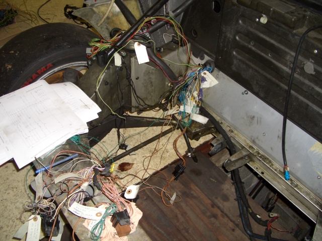

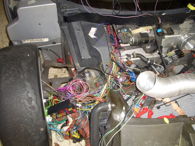

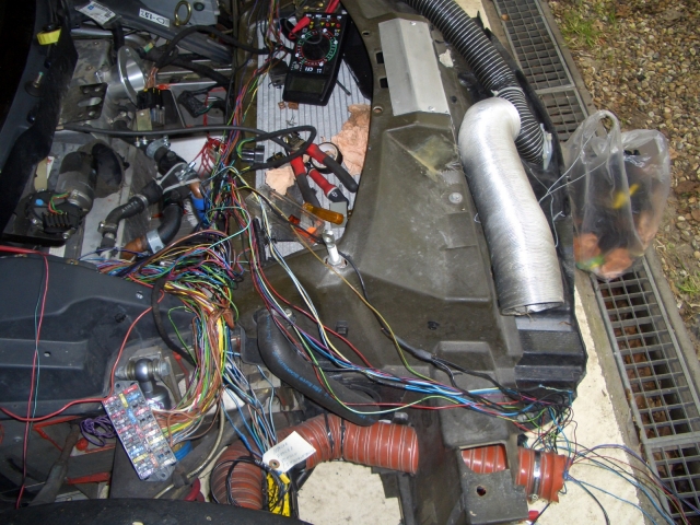

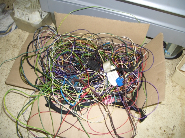

bon sinon, avancement des travaux :
- connectique pour le relais + fusible de la pompe
- 4 H passées sur le faisceau :
--- simulateur vanne EGR
--- rallonge cable MAP
--- rallonge et changement des cables injecteurs (y a un +/- la dessus ?)
C'est long et il faut être méticuleux.
une petite photo du bazar dans ma cuisine :

arnocri
Messages : 3954
Localisation : le cher 18+
Message par arnocri »
là, pour le coup, j'admire le travail, vu le bordel de cables dans tous les sens. :jap:
Et j'avoue être envieux de ce projet

les adaptateurs/rallonges sont faisables/achetables dans le commerce, c'est des connecteurs très très communs :gurk:
Y'a aussi très certainement moyen de trouver des injecteurs qui se montent directement sans toucher au faisceau.
Ca reste des modifs mineures hein, c'est pas un faisceau refait :gurk:

alanoo a écrit :les adaptateurs/rallonges sont faisables/achetables dans le commerce, c'est des connecteurs très très communs :gurk:
Oui c'est clair pour les connecteurs aucun souci, c'est juste un peu long et petit stress lorsque l'on commence à tailler dans le faisceau. Ce qui est chiant finalement c'est le fait d'être obliger de relocaliser l'ECU, sinon, il n'y aurait que les connecteurs injecteurs à changer ou alors comme tu le suggère trouver des injecteurs sur connecteurs d'origine (mais il faut avoir la main sur la carto).

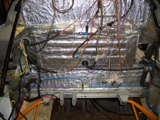

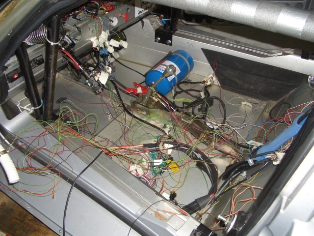

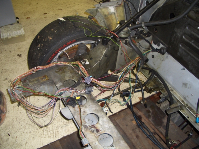

Messages : 120149

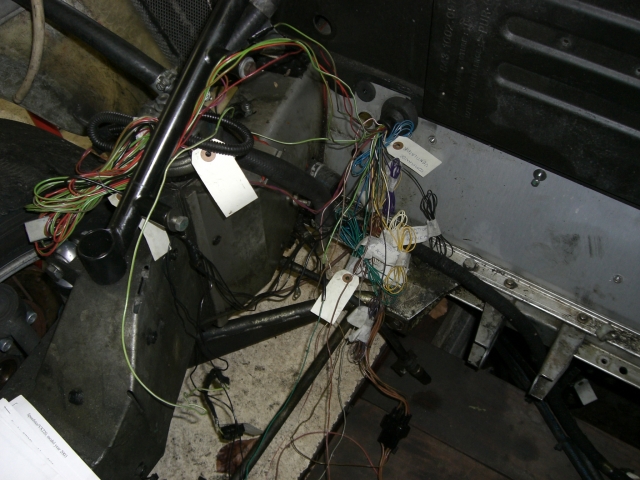

J'admire le travail sur le faisceau :jap: ... moi qui hésite lorsque je dois remplacer un fusible :oops:
WB
Messages : 96
Inscription : ven. nov. 03, 2006 12:19 pm
Localisation : +PARIS
Message par WB »
senior a écrit :J'admire le travail sur le faisceau :jap: ... moi qui hésite lorsque je dois remplacer un fusible :oops:
En fait, l’élec., il faut prendre ça avec philosophie :
Au début dépiauter le merdier 8)
Commencer à essayer de repérer le merdier et virer ce qui ne sert à rien :roll:
Car y plein de truc en trop :voyons:
Etiqueter de préférence le merdier que l’on garde pour tenter de s’y retrouver :D
Ajouter un peu de nouveau merdier, sinon ce n’est pas drôle ! :devil3:
Et progressivement avec un peu de patience ça prend forme… :rhoo:

Quel merdier tout ces fils :shock: :rhoo: :areuh:

Même pas peur :
version 1 :
version 2 :
WB
Messages : 96
Message par WB »
Moi sur l'évo suivante, je pense laissé le calculo dans les stands et tous gérer par bluetooth! :fume:
Messages : 120149
alanoo a écrit :Même pas peur :
version 1 :
version 2 :
Super propre, j'aime ! :love:
