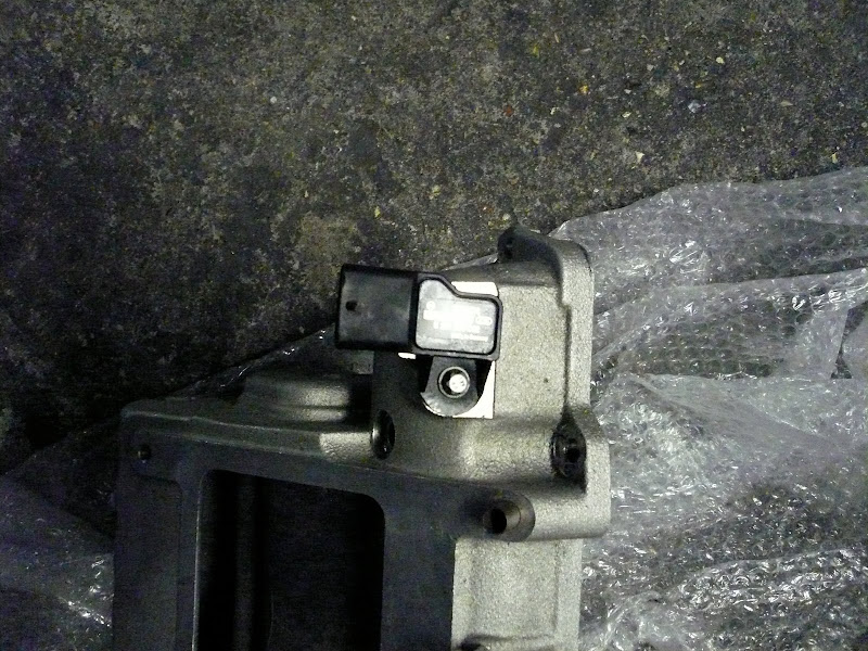

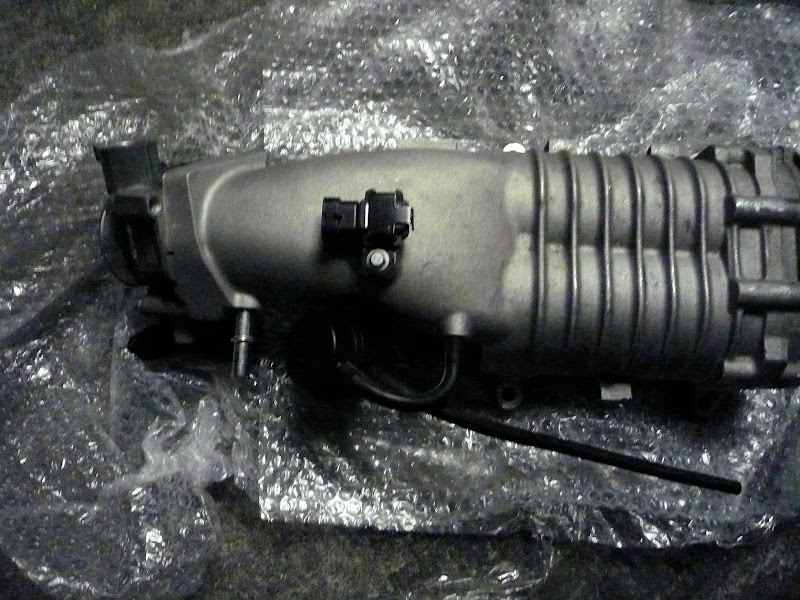

pour le MAP sur ton MAP d'origine c'est écrit sur l'étiquette. Si le connecteur est le même, le cablage est identique.
le capteur tempé air de tête c'est coulé dans le connecteur également, un +, mais au pire ca a pas de sens.
Il te manque quoi pour le vide ?

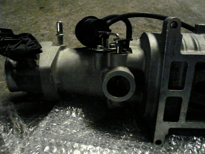

non c'est pas les branchements electrique mais plutot ou les mettre. j'ai vu plusieurs variantes sur z22se.co.uk :
- certains ont le capteur sur le corps du SC obstrué d'autres non
- quid du PCV : découpe du joint ?
- la micro durite d'origine entre l'entrée d'air et le manifold
Sinon question pour Marco : les durites OEM ça fait vraiment sale. As tu les diamétres et types de connecteurs pour les remplacer ?

Obstrué ca vient du kit officiel pour 2.2, il y'a un bouchon à expansion fourni dans le kit
mais du coup, tu comptes mettre ton capteur tempé d'air où ? :voyons:
PCV oui joint découpé, pour moi c'est vital
la micro durite d'origine, je pense que tu parles du régulateur de pression d'essence ? Déconnecté vu comment les remap courtenay sont pauvres à très bas régimes :gurk:

ici on met quoi ? :
puis ça c'est pour la regulateur de pression à l'entrée du SC j'imagine :
c'est à dire ça : Image
avec à gauche du clapet la connection pour la depression des freins
et celui ci ?

1. ben le MAP, tu comptais le mettre où ? :voyons:
2. oui c'est le bypass du compresseur, c'est pas vraiment vraiment une régul mais c'est comme si
3. Ben... tu peux laisser, tu peux virer, tu peux foutre l'IAT ici, ou une sonde de tempé pour toi...

alanoo a écrit :1. ben le MAP, tu comptais le mettre où ? :voyons:
1 oui mais c'est pas plug and play donc déroutant, le trou est trop gros, faut fair un support pour maintenir la chose
2 OK
3 je vais mettre l'IAT alors

En parallèle, j'ai installé le MAP sensor, pas plug and play, percé et ajusté le papillon des gaz et la plaque adaptatrice, pas plug and play non plus.
Reste l'IAT qui ne rentre pas sur le compresseur, je vais la remettre sur le tube avant le papillon je pense.

alanoo a écrit :Celà dit, je suis preneur d'un capteur d'origine si quelqu'un en a en trop, je pourrais le faire marcher avec le Sybele :jap:
Je préfère le garder tant que je n'ai pas terminé de fixer celui de Courtenay, donc pas avant octobre-novembre mais après sans pb. :OO:
