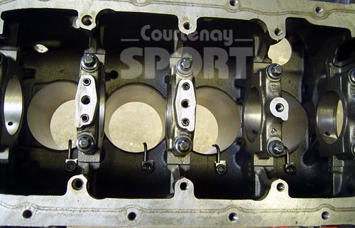

Bon ...... je viens de savoir à l'instant et de source sûre que le Z20LET, malheureusement n'est pas fait pour encaisser + de 280ch sans trop chauffer.
Les grosses prépas (330/500ch) emploient TOUTES SANS EXCEPTION des blocs de Z20LEH. En restant en Z20let on part pour des emmerdes et moi dedans, enfin maintenant c'est trop tard pour moi, mais toi ne fais pas cette bêtise, prend un bloc Z20LEH complet (haut et bas moteur), c'est une excellente base, essentielle quand on veut aller au delà des 280ch sans problèmes de joints de culasse et autre.
Je suis un peu dégouté mais bon .... :( Me reste plus qu'à trouver des moyens pour le refroidir à bloc maintenant.
Si quelqu'un a des photos d'un bloc Z20LEH nu je suis preneur, j'aimerais bien voir comment sont mis les gicleurs d'origine dessus, je demande ça ici car je suppose que ça en intéressera plus d'un ;)

Message par Glambee »
Autokisscool a écrit :Bon ...... je viens de savoir à l'instant et de source sûre que le Z20LET, malheureusement n'est pas fait pour encaisser + de 280ch sans trop chauffer.
C'est qui ta source, un ingénieur motoriste de GM?
D'après ce que j'ai lu moi, il faut prendre l'équipage mobile et le bloc/culasse du Z20LEH, sauf a priori le villebrequin qui est plus balèze sur Z20LET. Et je n'ai pas trop lu de pb lié au joint de culasse, plutôt les cylindres qui flambent (mais tu connais...).
Maintenant, à part les gicleurs d'huile, qu'est ce qui ferait moins chauffer le bloc Z20LEH dans un compartiment moteur étriqué de speedster qu'un Z20LET? Attention, je dis pas supporter la chaleur, ça j'ai bien compris que l'équipage mobile encaissait plus ; je demande : pourquoi un bloc Z20LEH à iso puissance avec un Z20LET et dans le même CMO chauffrait moins?

Et bien justement je recherche pourquoi, il y aurait apparemment des conduits fais différemment sur le Z20LEH.
Je viens justement de trouver une photo du bloc :
...... on voit bien que les gicleurs sont mis sur des conduits différents du z20let, c'est donc râté.
ps : Ma source c'est un doc Opel et des différences officielles entre les 2 blocs. Donc oui en gros ma source c'est Opel, lol
