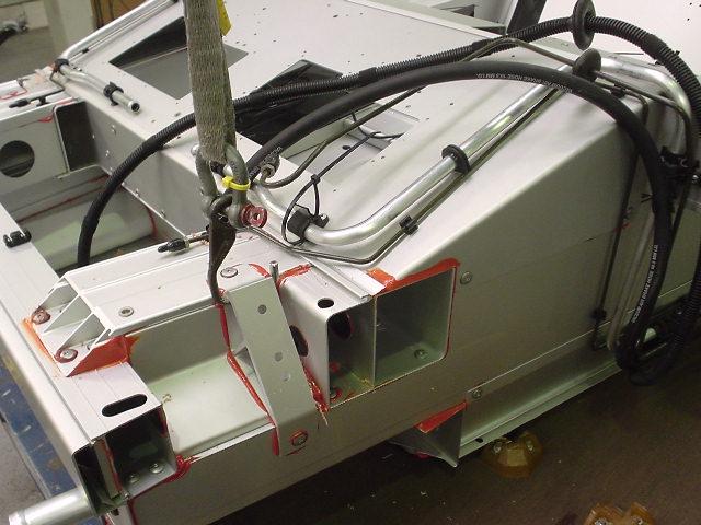

oui ca chauffe bien du coté gauche... des qu'il fait très chaud c'est preque brulant
le coupable c'est lui:
le tuyeau metalique de refroidiement qui passe tout le long du ponton
on le vois bien ce tuyau sur cette photo... c'est des 2 cotés pareil
