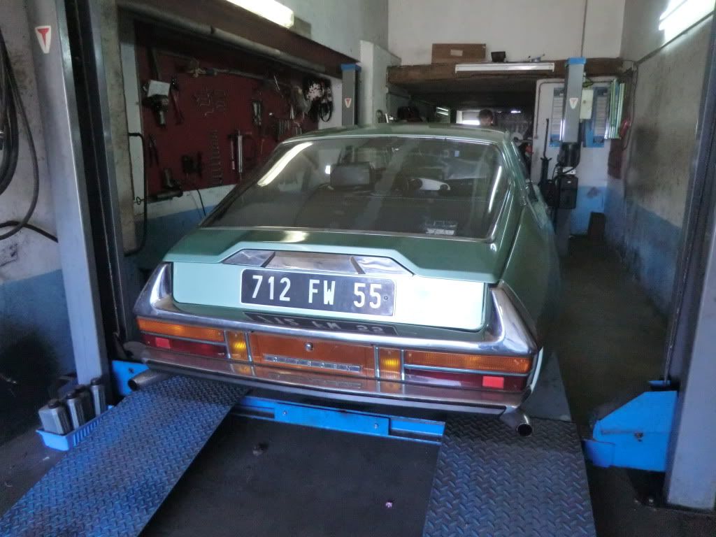

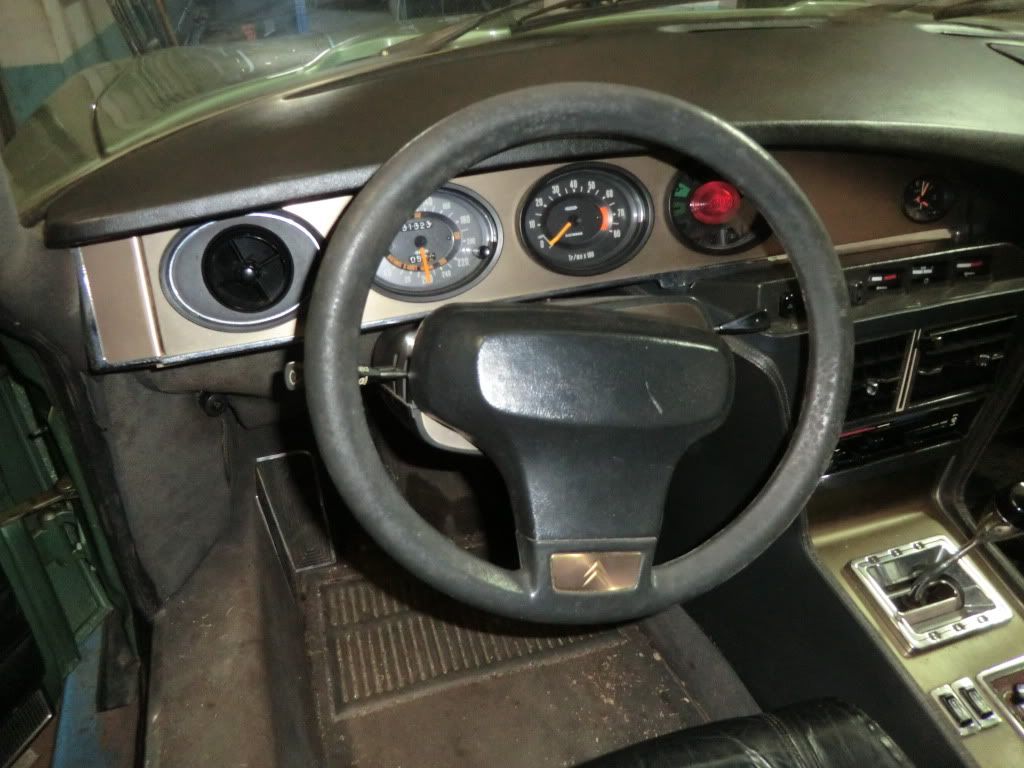

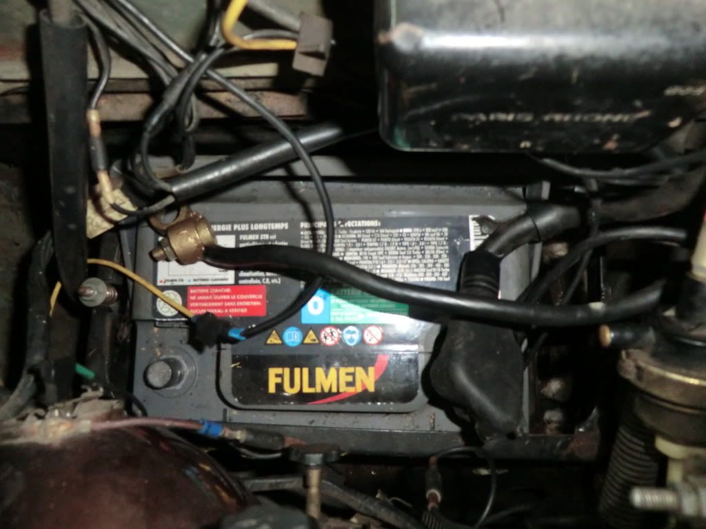

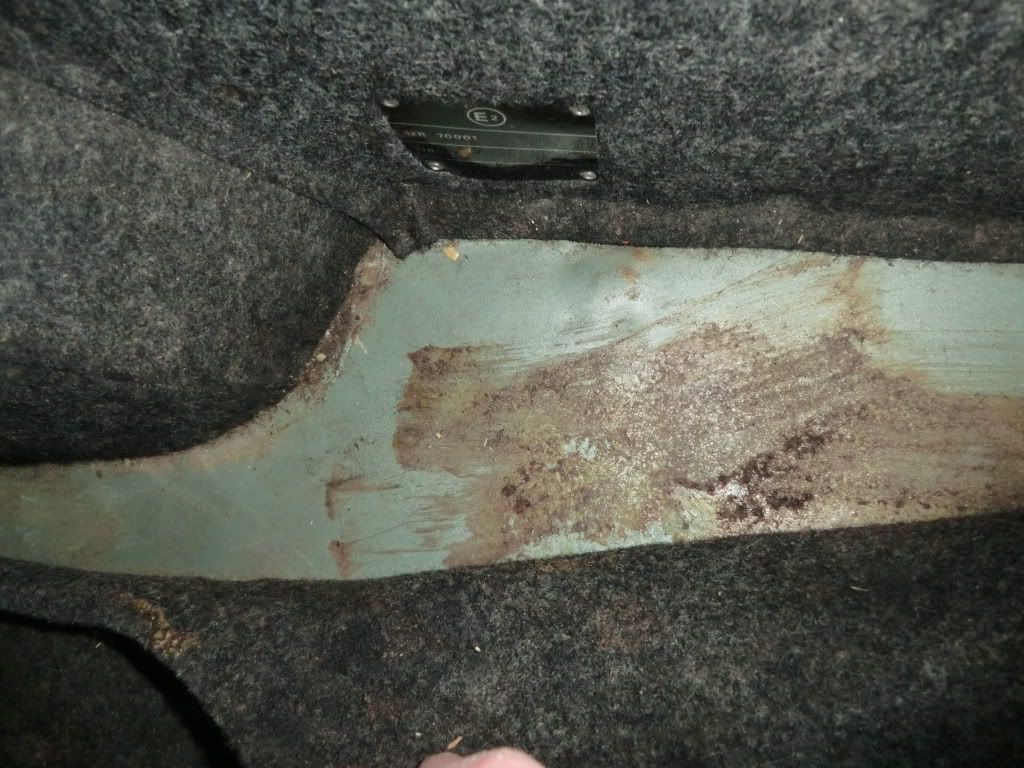

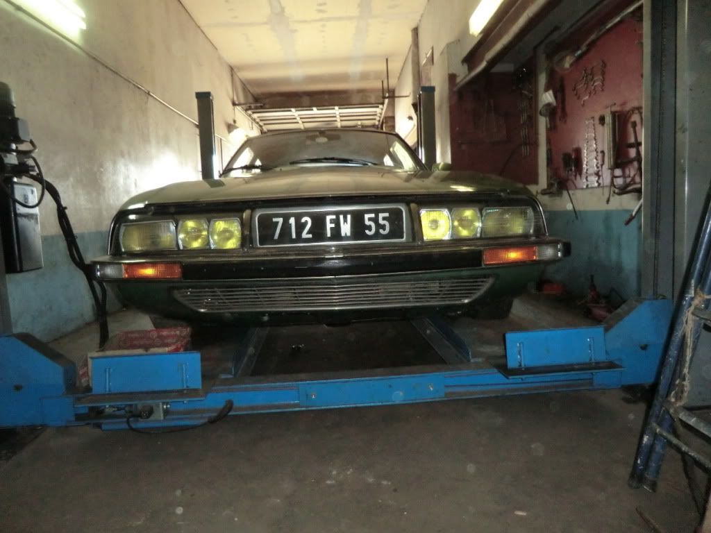

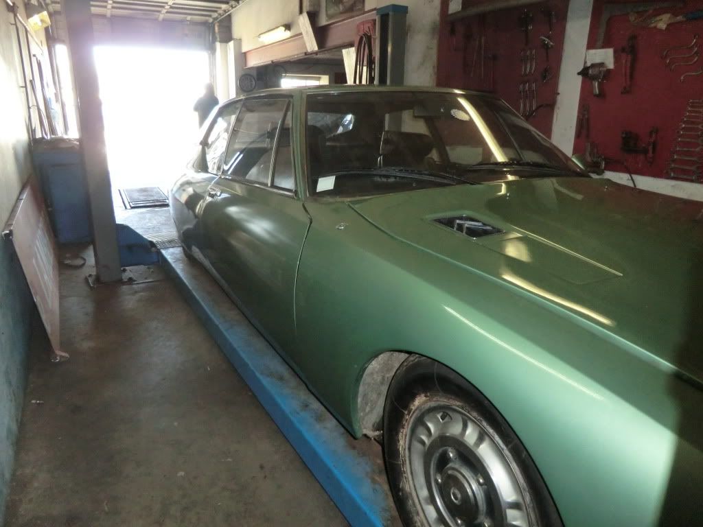

Mon père a craqué (avec mon aide :D ) pour une superbe SM ! Il s'agit d'une SM de 1971 à carburateurs en "Vert Argenté", totalisant 131000km, avec comme options la climatisation et le cuir. Techniquement deuxième propriétaire mais dans les faits ils n'y a eu qu'un seul proprio précédent. L'historique est très clair : le premier proprio l'a revendue il y a 3 ans à un petit garagiste qu'il connaissait de longue date. La voiture ne roulait presque plus depuis quelques temps, et plus du tout depuis peu à cause d'un problème d'allumage. Le garagiste cherchait à lui racheter depuis pas mal de temps mais il ne voulait pas mettre ce que le proprio en demandait. Finalement, il a cédé, mais le garagiste est décédé d'un cancer seulement quelques mois après l'avoir achetée, et il n'a évidemment pas eu le temps de la remettre en état, même si il avait commencé à travailler dessus. Sa veuve n'a pas voulu la vendre avant très récemment, et j'ai eu vent de cette occasion par un copain. Nous étions les seuls à savoir qu'elle était en vente. Donc elle n'a plus bougé depuis au moins 3-4 ans, même si elle a été conservée dans de bonnes conditions, au sec et à l'abri dans un garage. Elle est même restée sur le pont du garage depuis tout ce temps. :x
Globalement, elle nous semble en très bon état de carrosserie et d'intérieur, vu son grand âge. Elle a déjà été repeinte en partie, l'échappement est comme neuf, le cuir d'origine est en très bon état par rapport à tout ce que j'ai pu voir ailleurs, un rafraichissement devrait suffire. Il y a quelques points de rouille inquiétants sur l'aile arrière gauche notamment, mais ça paraît assez circonscrit. Très peu de traces de rouille ailleurs. Il ne manque rien, même l'autoradio y est (pièce difficile à trouver et coûteuse : 500 à 800€ pour un autoradio d'origine !). L'intérieur est sale, mais après un bon nettoyage en profondeur je pense qu'il sera très beau. Le plus gros souci étant évidemment le moteur qui n'a plus tourné, donc il y aura un démontage et réfection complète du moteur, en espérant qu'il n'y aie pas trop d'autres surprises, notamment au niveau de la suspension.

Il n'y a pas de mécanos ou de carrossiers dans la famille, donc on fera ce qu'on peut nous-mêmes (surtout au niveau esthétique en fait) et pour le reste on va chercher un spécialiste, surtout pour la réfection moteur.

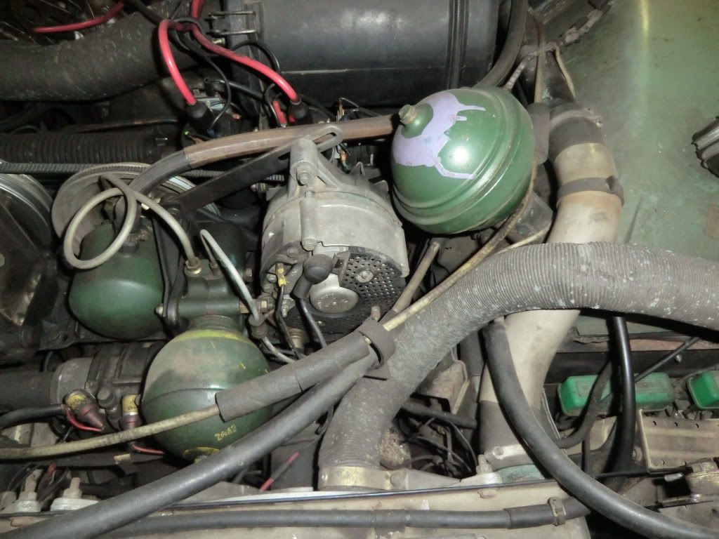

Vous n'anticipez pas de problèmes avec le système hydraulique, complexe sur cette voiture, après une si longue période d'immobilisation ?

senior a écrit :Vous n'anticipez pas de problèmes avec le système hydraulique, complexe sur cette voiture, après une si longue période d'immobilisation ?
Si, c'est pour ça que je parlais de surprises au niveau de la suspension... J'espère que non, mais ce serait trop beau. :x

Moi je la trouve propre pour son historique mais je n'y connais rien

Ca, c'est la terminologie noble, c'est le cas de le dire. A l'époque où les propriétaires de SM achetées neuves se battaient contre d'insurmontables problèmes de fiabilité, ils avaient fini par appeler la SM la "Sainte Merde" :areuh:

Rien de méchant dans ma remarque mais je peux garantir que je l'ai entendu de mes propres oreilles... heureusement, un nouveau type de liquide hydraulique est apparu, assez récemment d'ailleurs, et il doit bien améliorer la résolution des problèmes.

Pour en revenir à la SM, j'ai été en relation avec un ancien agent Citroën (décédé aujourd'hui...) qui m'avait parlé d'un souci avec les moteurs montés sur les SM.
Je ne me souviens plus bien, ça fait bien 10 ans, mais je crois qu'il y avait un risque de décalage de la distribution à l'enclenchement du compresseur de clim, à cause d'un à-coup... (attention, je ne suis plus sûr que ce soit sur cette voiture, ma mémoire peut faire défaut... ??? ).
J'avais entendu dire que les chaines de distri avaient "tendance à tomber au fond du carter". C'est loin c'est mon prof de techno qui nous en avait parlé.
