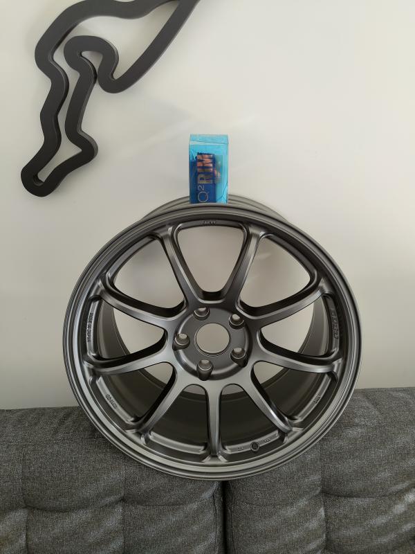

Chouette la photo
Tu vas gagner combien de kilos avec tes nouvelles jantes?
Re: Speedster turbo / KTM-XBow
Environ 10kg (2kg/roues av et 3kg/roues ar)
Je sais pas si je sentirais la diff mais c'est pas mal

C'est franchement pas mal déjà si tu gagnes vraiment 10kg.
Pour le look, on, te diras si c'est vraiment mieux (j'aime bien les jantes de ton XBow).
Ce sont les BBS qu'on voit sur le XBow R ?

Top en effetCasimir a écrit :Chouette la photo![]()
Les BBS sont surtout sur les Xbow GT mais c'est du 18-19
Celles du Xbow R sont celle en magnésium 5 branches qui sont très jolies mais environ 4000e.

C'est vrai qu'elles sont belles.
Gros gain de poids : 18% sur les avants et 24 sur les arrières c'est vraiment loin d'être négligeable.

Et encore 18% sur l'avant alors que je suis passé de 7.5 à 8 de large pour avoir le même ET.Casimir a écrit :C'est vrai qu'elles sont belles.![]()
Du coup l'arrière et l'avant font un peu concave c'est sympa

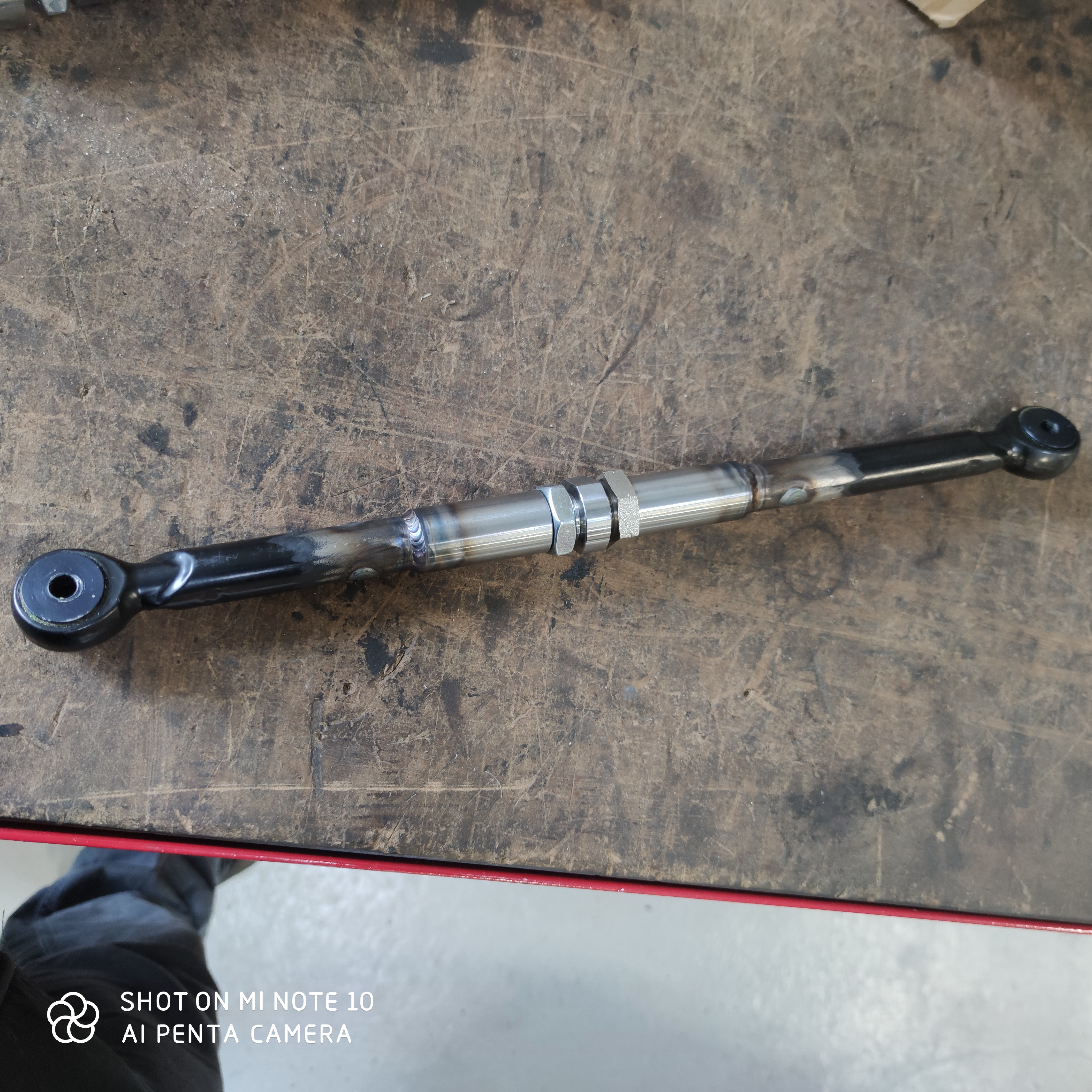

Quelques petites news depuis Lilian.
Avec les nouveaux ressorts la caisse s'est retrouvée trop surélevée et impossible de la descendre assez avec les amortisseurs.

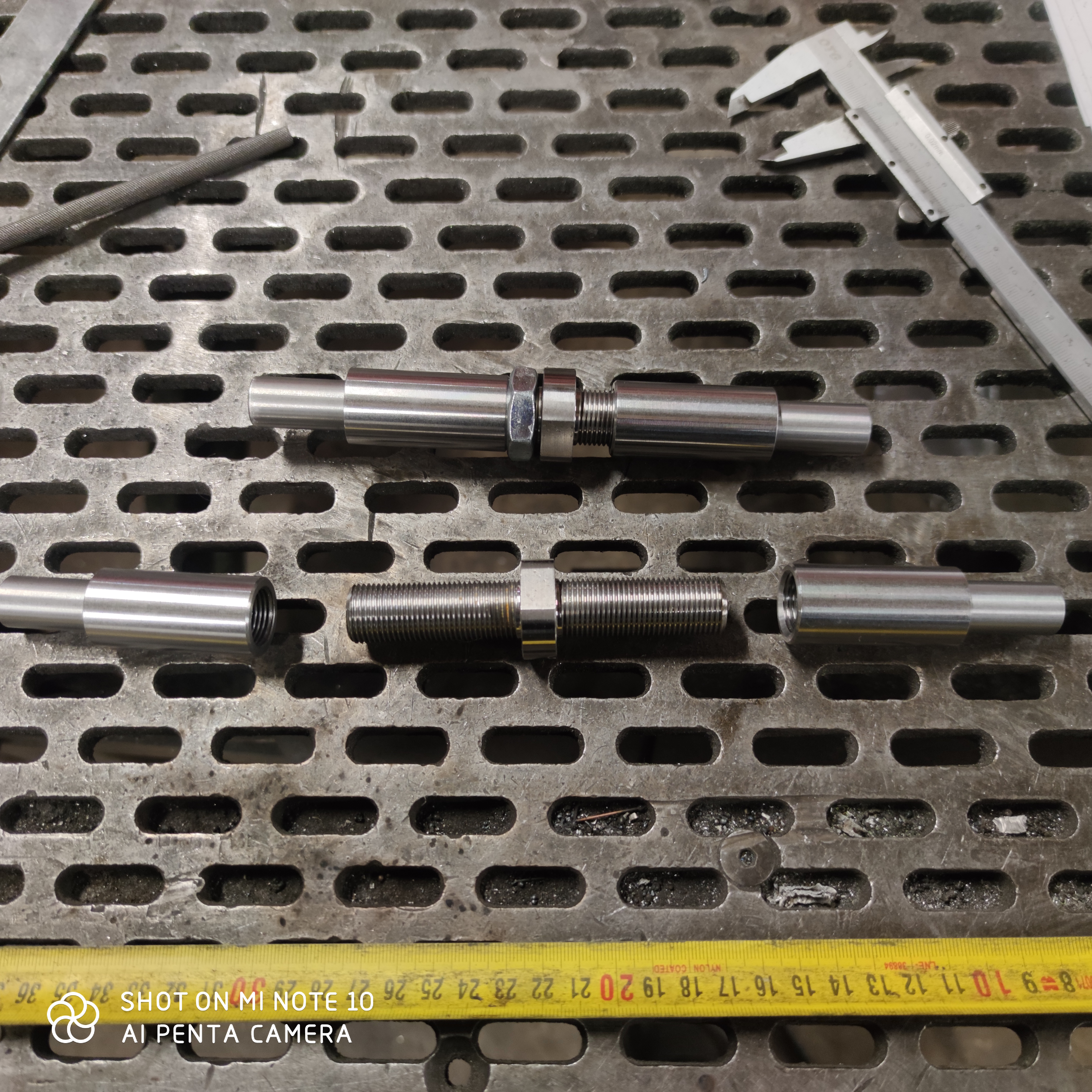

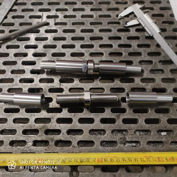

Du coup il a fallu passer les tirants d'origine en réglables, cette pièce existe chez KTM parts mais Lilian était chaud pour faire travailler une bonne connaissance a lui pour modifier les origines.
Plus qu'à monter ça et régler la caisse aux petit oignon et puis je la récup et je monte ces jantes qui n'attendent que ça

Très bonne modif les tirants réglables !
C’est vraiment chouette les suspensions à basculeurs

Belle modif!
Ça va être terminé juste pour magny cour cette histoire…… doit te tarder .

Super modification.
Et home made, enfin leggera passion made, c'est encore plus classe.

Elles font plaisir à voir ces pièces d'artisan
