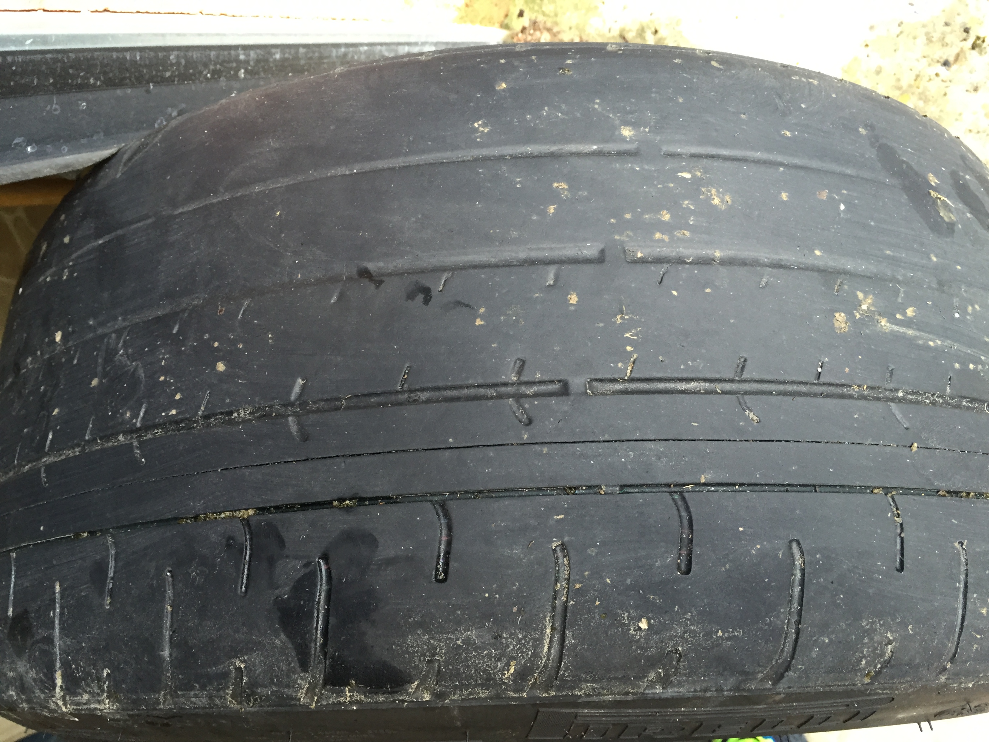

J'ai 1º de carro à l'avant et presque 3 à l'arrière. A l'arrière je bouffe un poil les pneus à l'intérieur mais ils sont aux témoins au milieu avant qu'ils soient trop usés à l'inter. A l'avant c'est parfaitement uniforme.alec6speed a écrit :C'est bien le carrossage (je l'ai modifié avant d'y aller ce matin avec les valeurs du contrôle qui avait été fait pour la vente), ainsi que l'ouverture qu'il y avait à l'avant, qui ont bouffé les pneus à l'intérieur. À l'arrière, je l'avais modifié aussi, mais je me suis planté car j'aurais dû enlever une cale à gauche au lieu d'en ajouter une...
Bref, j'y vois maintenant un peu plus clair. Je vais donc enlever 2 cales à l'arrière gauche et régler le para à 0 devant et derrière.
Corrigez moi si je me trompe...
J'ai fait un paquet de géométries quand j'étais mécanicien auto et quand j'ai du régler des problèmes d'usures anormales c'etait toujours un excès d'ouverture ou de pince, surtout qu'1° de carro c'est rien en soit. Et puis de toutes façons rares sont les autos avec le carrossage réglable. Ou alors c'est qu'il y avait quelque chose de tordu sur l'auto.
Pour te donner une idée sur les clio cup on tourne entre 3 et 6° de carro et ca ne pose pas plus de problèmes que cela.
Sinon sur une propu il faut de la pince à l'arrière. Une base d'exige est très bien comme géo type.

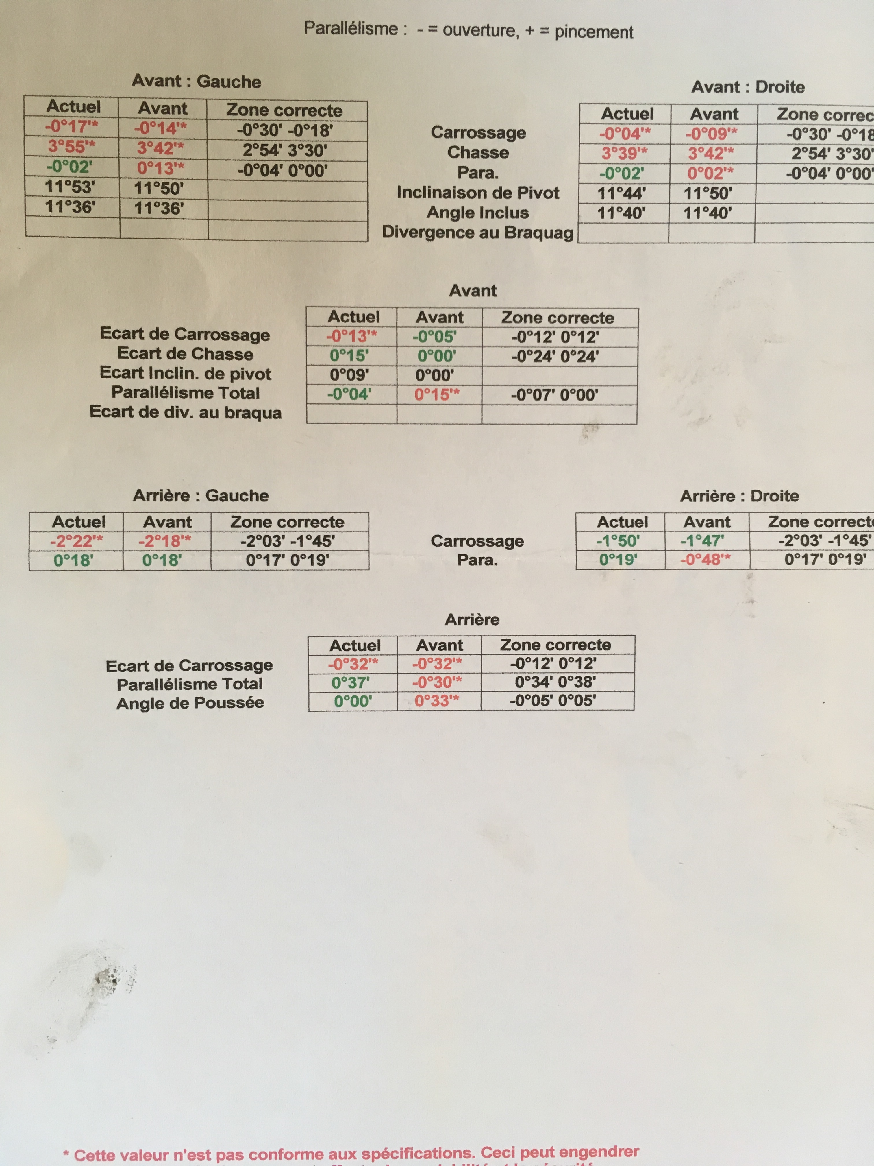

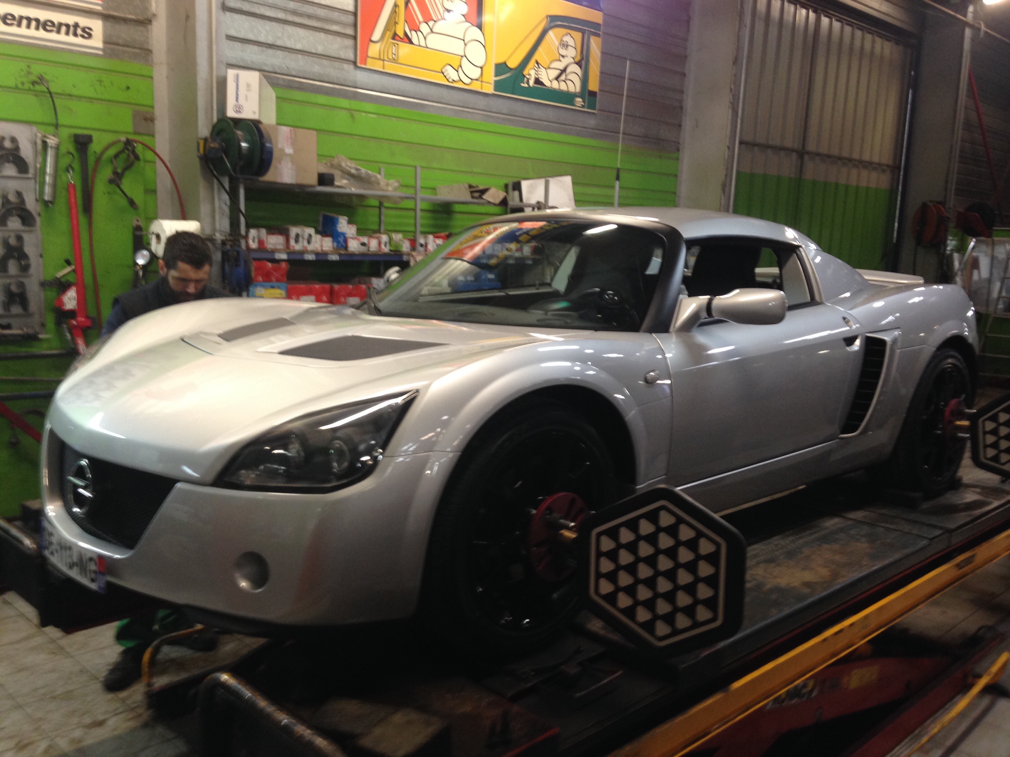

Mon dernier contrôle :
Sur le banc :
Vous remarquerez le montage "sur plateaux" des têtes afin de ne pas abîmer mes jantes toutes neuves...
Sur le banc :

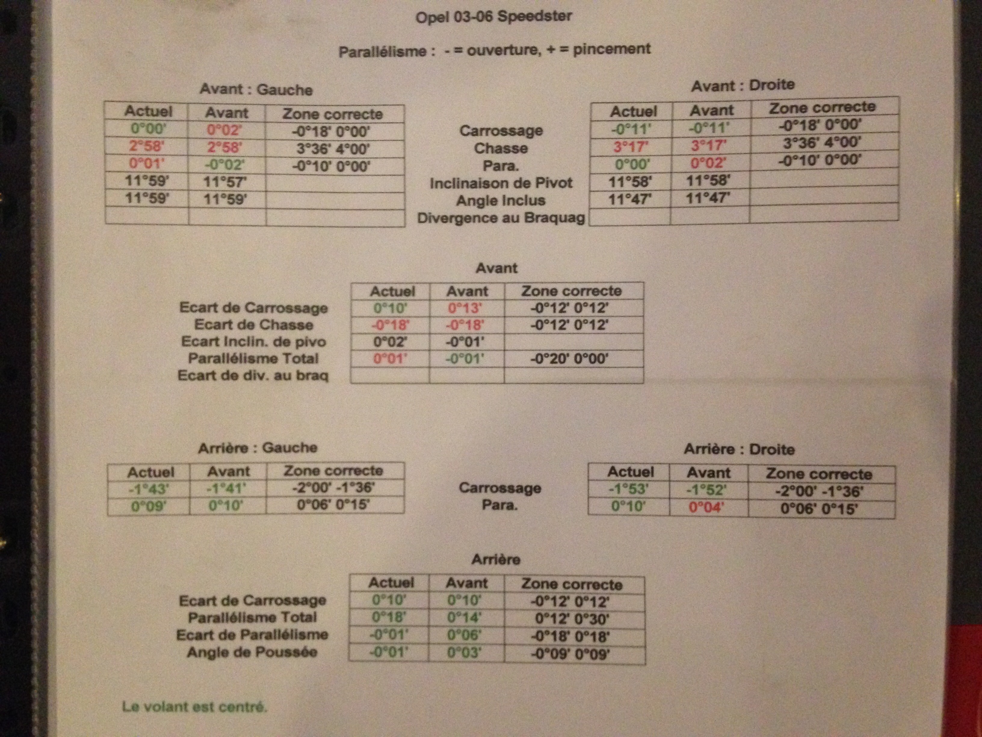

Re: Le topic des géométries
Je remets ici le rapport de géo du speedy fait hier...
Le contrôleur n’a rien touché à l’avant car il n’avait pas des cales. Pourtant il me semblait qu’il était plutôt question d’en retirer (mais les réglages trains sont obscurs pour moi, la seule chose que je sens, c’est un train avant qui cherche sa route).
Est ce que les valeurs relevées vous parlent? Si il s’agit vraiment de retirer quelques cales je peux m’en occuper et lui ramener ensuite pour contrôle (mais combien??). Si je dois en acheter vers qui me diriger ?
Merci à ceux qui pourront m’aider
alec6speed
- Messages : 1646
- Localisation : +09
Effectivement, les réglages de Lotus S2 sont différèrent de ceux du Speedster, notamment à l'avant.
Tu peux comparer avec mes valeurs au dessus.
Les cales se trouvent sur lir-racing :
http://lir-racing.com/trains-roulants/1 ... courtes_ar
Le réglage se fait en ajoutant/enlevant les cales, sachant qu'une cale de 1mm modifie le carrossage de 2mm (0degré18)...
Bon courage...
Édit : si mes calculs sont bons (à contrôler donc)
AVG : -0•17 moins 1 cale de 0,5mm => -0•26
AVD : -0•04 moins 1 cale de 1mm => -0•22
ARG : -2•22 plus 2 cales de 1mm => -1•46
ARD : -1•50 ok
Donc pour aller bien il te faudrait juste une cale de 0,5mm et de 1mm...
Bon courage...
ARD : -1•50 ok

C'est moi ou l'écart de carro à l'arrière est vraiment important?
Et en plus il est resté inchangé...

Merci! Je vais regarder ça
C'est pas plutôt uniquement 2 cales de 1mm pour l'arrière ?
J'ai demandé des valeurs d'exige S2 pour avoir une base de travail pour la suite (même si je sais que niveau jantes/pneus je suis pas bon) mais sur la feuille il est noté Exige S V6 (à partir de 2004...
Ca m'a interpellé aussi... j'espère que si j'y retourne avec les cales il reprendra la geo complèteCasimir a écrit :C'est moi ou l'écart de carro à l'arrière est vraiment important?
