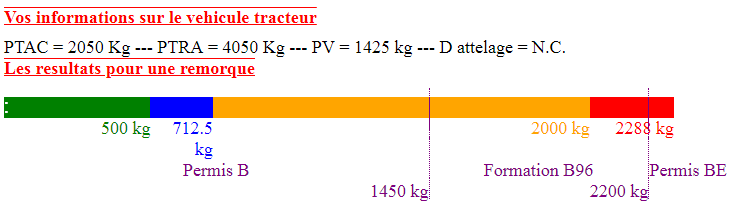

up :D
non je n'ai pas acheté le macan et le van, me suis pris une Targa à la place :smoke:
je relance la recherche du plateau
d'une j'ai le 3008 qui peut tirer un peu, deux j'ai mon passeport a refaire et comme je vais avoir a faire des photos d'identité, je vais pouvoir finaliser le dossier B96 :gurk:
avec les données du 3008:
G1 : 1425kg
F1 et 2 : 2050 kg
F3: 4050 kg
çà me donne çà :
pour la remorque il m'en faut une avec le PTAC à 2000 ou je peux monter à 2200 :voyons:
si on prends l'exemple de la brochure B.James, y'a que des PTAC à 2000 ou 2600.
j'ai d'autres questions après :areuh:
Re: [WIKIKI] Remorques double essieux
2T max
au dela de 2T tu es autorisé par ton permis, mais pas par la CG du vehicule
formation BE pour rouler au poids réel
la tu peux ptac de 2000kg maximum
ok, c'est ce qu'il me semblait. :jap:
si je continue sur les B.James, la rolls des plateaux :D sur la brochure je prends plusieurs exemples :
pour une longueur utile de 4.5 m et une largeur utile de 2m, ptac de 2000 j'ai pour charge utile 1333kg
ok pour l'exige V6 qui fait 1176kg, c'est bon. pour la 996 qui fait 1380 kg (900 en vrai avec les allègements mais bon :gurk: ) c'est mort
pour une longueur utile de 4m, et une largeur utile de 1.7m j'ai pour charge utile 1393kg
ok pour l'exige V6 qui fait 1176kg, c'est bon. pour la 996 qui fait 1380 kg c'est bon aussi.
j'ai bon jusque là ? :areuh:
3 questions donc :
- en longueur utile 4m c'est suffisant pour la 996 qui fait 4.4m ?
- en largeur utile, 1.7 c'est trop juste non ? pour la v6 c'est 1800 avec les rétros et 1765 pour la 996. faut que je trouve les largeurs de voies.
- les B.James c'est la rolls... mais c'est beaucoup trop lourd c'est çà ? :voyons:
le but c'est de trouver une double essieux la plus "confortable" possible (largeur/longeur) et basse (plateau entre essieux) qui puisse porter 1400 kg.
Alors fait peser ta 996. Ils ne se basent pas sur la CG mais sur le poids réel. Ensuite plus le plateau est long et large, mieux c'est
