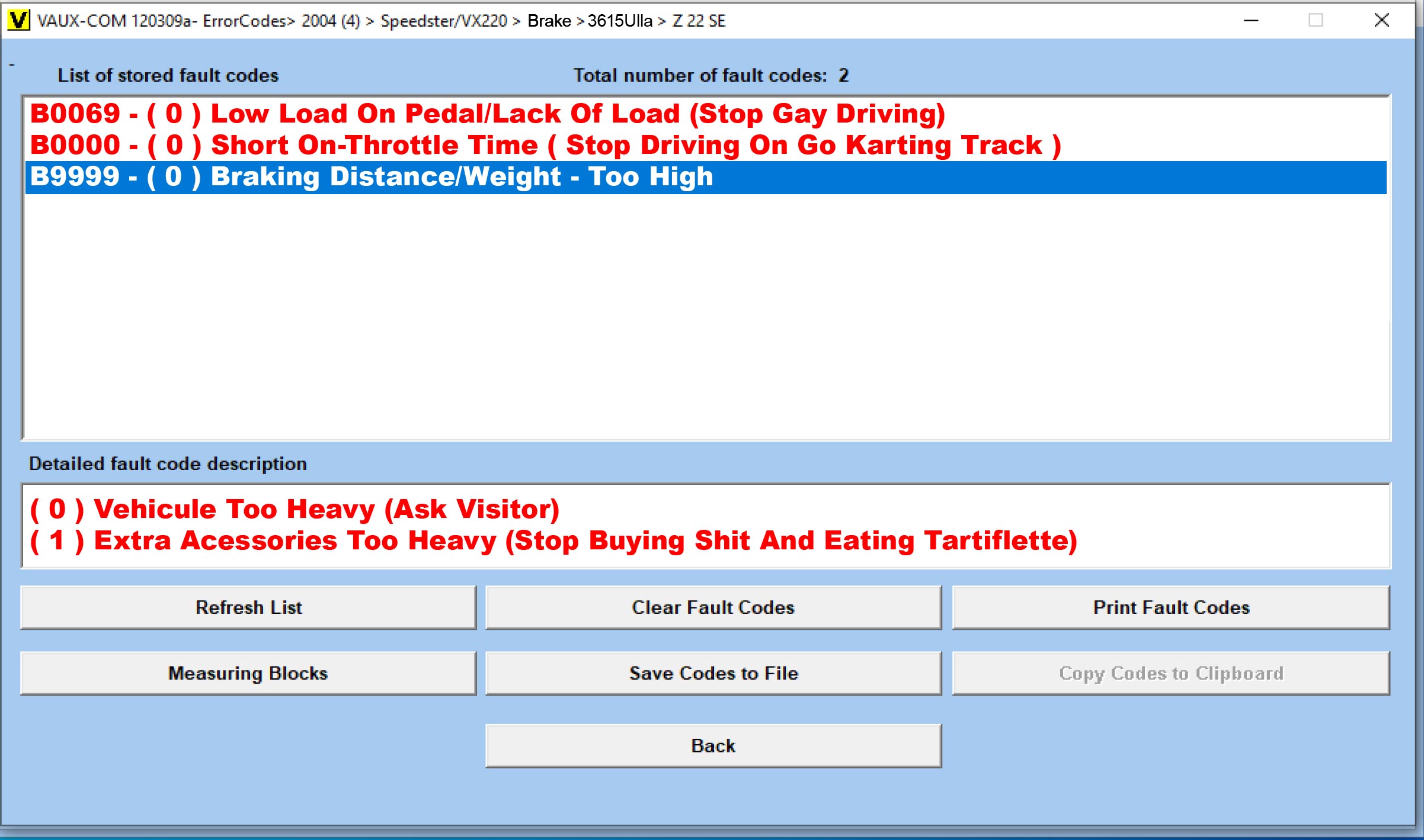

Bon, vu que j'ai appelé Visiteur, il fallait que je sois prêt avec un graphique et que je m’apprête à potentiellement subir une mise en cause de ma conduite (pas dit pilotage !) et des petits circuits sur lesquels je m'ébat.
J'ai donc trouvé le menu caché de l'OP Com. Il dit vraiment tout, et ouvre d'autres pistes :
Je suis dehors avec Reymond et Raymond.

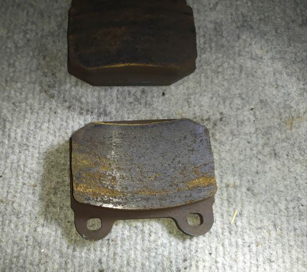

Je ne pourrais m'occuper de mon problème que ce week-end, mais ce soir j'ai quand même démonté mes plaquettes avant.
Je les ai changé après le drame du Ladoux.
Elles ont fait une balade tranquille dans le Vercors, un Creusering (deux jours de balade un poil moins tranquille), une journée du before Lurcy et une demie journée du Laquais.
Je ne les trouve pas géniales....
