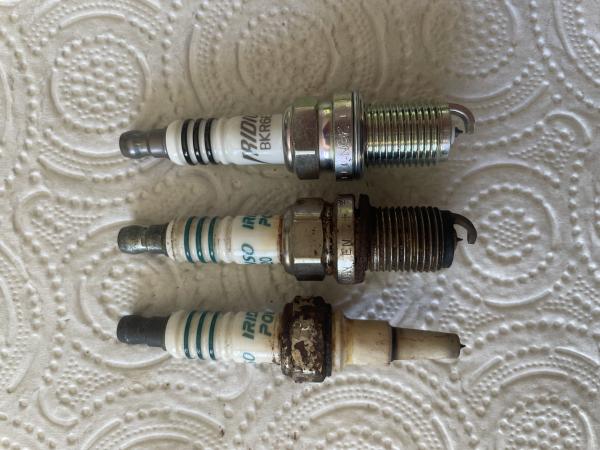

Un petit bilan, ça fait longtemps.
J'ai passé l'hiver à rouler et à profiter du Speedy, quel régal !
La semaine dernière, avec un ami mécano spécialisé sur les light, on se fait une petite journée bricolo.
J'avais prévu :
- Amortisseurs combinés filetés
- Filtre à Air
- Bougies
On commence par faire un petit tour en bagnole histoire se rappeler pourquoi on tient tant à ce bout de fibre.
Ensuite on profite du moteur chaud pour attaquer les bougies.
Elles datent de 2011. Les nouvelles arrivées de chez Delage sont prêtes, graissées et à proximité.
WD40 dans les puits, 1,2,3 bougies de sorties, remplies de rouille et la 4ème hésite, on insiste pas. Surdose de WD et on part déjeuner.
Au retour, avec un doigté digne des meilleurs gynéco, la bougie sort tranquillement de son terrier sauf qu'elle oublié sa jupe la coquine.
Je vous présente sous vos yeux ébahis : La Belle, la Bête et la Salooooooooope
Bilan : Il faut déculasser et pour déculasser eh ben c'est chiant, du coup soit on sort le moteur et on en profite pour faire la distribution et l'embrayage en préventif, sinon on la déshabille.
Devis à 2500€ de M.O en changeant les éléments sus-mentionnés. Pourquoi pas, ça pourrait être pire. Sauf que le garage ne pourra s'en occuper qu'à partir du 5 Juillet

Quelle merde !
Re: Black Speedy Turbal 83-13
Pourquoi tu n'essaie pas un extracteur??
On doit bien pouvoir trouver un prolongateur.
Un garage m'a prêté un tourne à gauche (ou extracteur) mais pour en avoir discuté avec des pros, c'est un peu du "ça passe ou ça casse".
Disons qu'il y a de fortes chances que ça ne marche pas, que l'extracteur se casse en forçant trop, que de la limaille tombe dans la chambre de combustion,...
Personne, même les garages équipés n'ont voulu essayer. Au mieux on m'a prêté l'outil, trop court de 2cm pour dépasser du puit de bougie, avec le risque qu'il casse ou ne ressorte pas, j'ai préféré laisser tomber.
Il y a un spécialiste pas loin de chez moi qui me prends 50€ pour extraire la bougie et contrôler les pas de vis mais il veut la culasse démontée...
Aoutch !
C'est la bougie du piston N°4 ? (celle opposée à la distribution ?)
C'est celle qui prend le plus d'infiltration d'eau normalement.

Salut, il y a aussi la méthode d’enfoncer un douille torx avec un marteau (gentiment) il faut sacrifier une douille un poil plus grosse que ce qu’il reste de la bougie et avec du dégripant réfrigerant cela peut marcher, l’avantage d’une douille c’est que tu peut mettre une rallonge et cliquet

Bonjour l'équipe, j'ai un problème plutôt urgent.
Je vous détaillerai toutes les emmerdes dans un futur post mais là je suis embêté.
Suite au remplacement de :
- Filtre à huile
- Filtre Carburant
- 4 Bougies
- Embrayage
- Volant moteur allégé
- Kit district - Pompe à eau
- Filtre à Air (S2000)
La voiture a un ralentit trop bas autour de 800trs/mn.
Au bout de quelques minutes --> Voyant moteur + Mode dégradé
A la valise --> Cylindre aléatoire rater d'allumage + raté d'allumage cylindre 1
La voiture à une report stage 1 depuis 15ans.
Aucun problème avant tout ces travaux.
Si vous avez une idée je suis preneur, le garagiste cherche depuis deux jours, la voiture est terminée, pas envie de redémonter le volant moteur pour voir si ça vient de celui ci d'autant que sur le forum je n'ai jamais vu ce problème...
Merci de m'avoir lu, j'espère que vous pourrez m'aider.

Bobine d'allumage ?
Elle a l'âge de la voiture ?
Oui la rampe d’allumage est d’origine, ce qui me chiffonne c’est qu’elle fonctionnait bien avant toute ces interventions.
Ce serait une coïncidence ou le fait de la démonter/remonter l’aurai endommagée.
Dans le doute je vais la remplacer, dans tous les cas ce sera bénéfique.
Merci pour ta réponse.
Avant de la remplacer, mets un coup de nettoyant contact, ca coûte rien...
Je reçois la nouvelle rampe demain.
Au point où j'en suis 100€ de plus c'est une paille dans le budget.
Ca me permettra au mieux de résoudre le problème et au pire d'avoir une rampe d'allumage neuve ce qui n'est pas superflu à ce kilométrage.

Précédents messages, seulement 3 bougies sur 4 sont sorties. On a dû démonter la culasse pour sortir la dernière.
