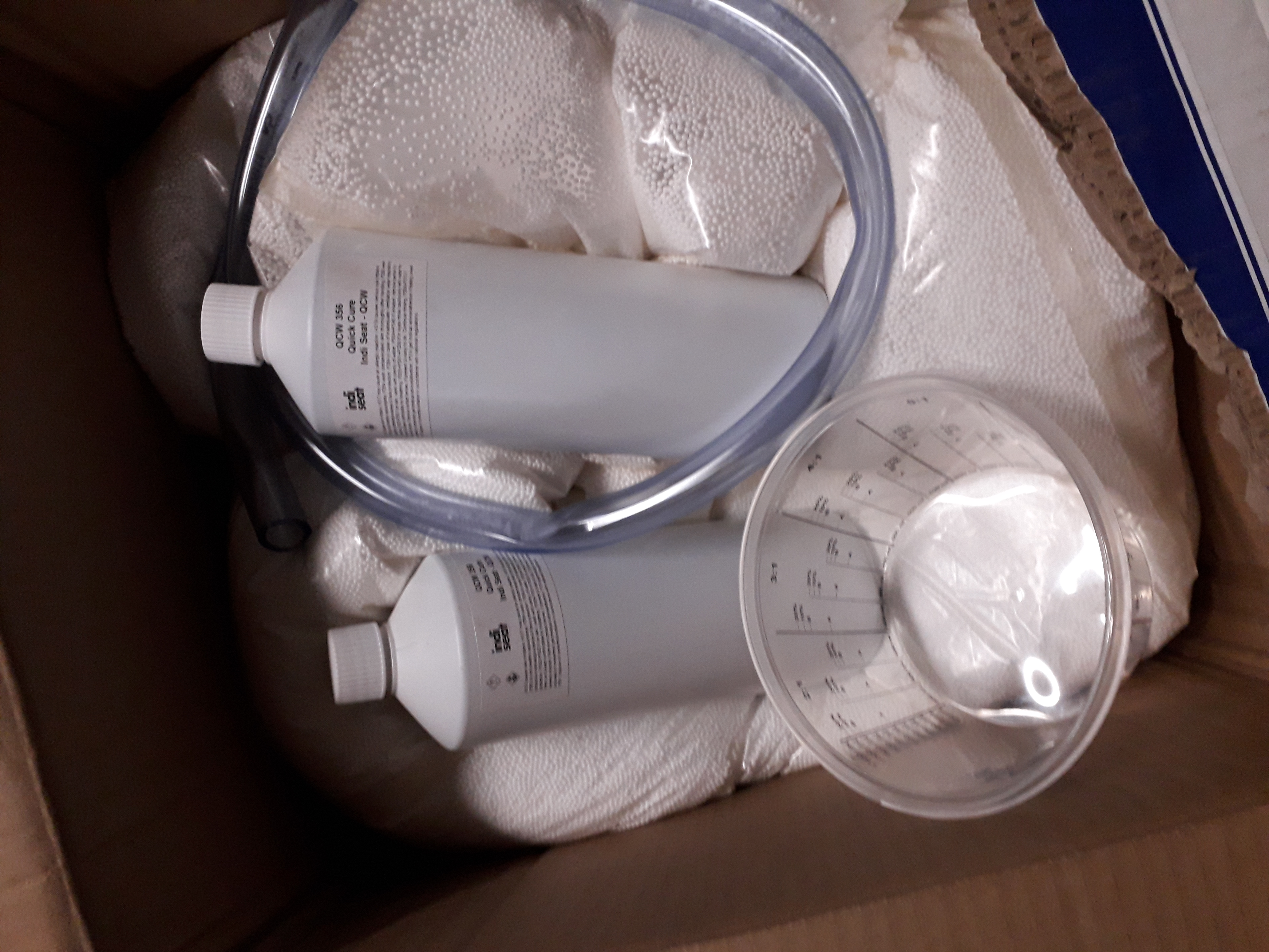

Et en fait c'est ce kit (indie), que j'avais acheté pour ma cat :Lolob a écrit :Aucunement
C’est un kit avec une mousse bicomposant et un grd sac plastique.
Tu mélange tu coule dans le sac , tu pose ton cul dedans et tu attend que ça sèche en espérant que ça déborde pas .
Perso j’ai recouvert cette mousse qui devient très dure avec de l’adhésif noir , mais y’a mieux à faire je pense .
Mais quand c'est bien fait et qu'on le recouvre d'un tissu via un cellier ça peut donner ça. La mega classe. Sur une AA4 en plus

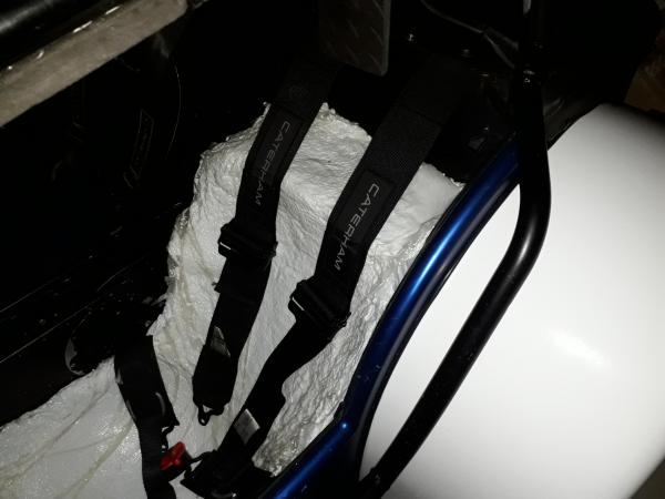

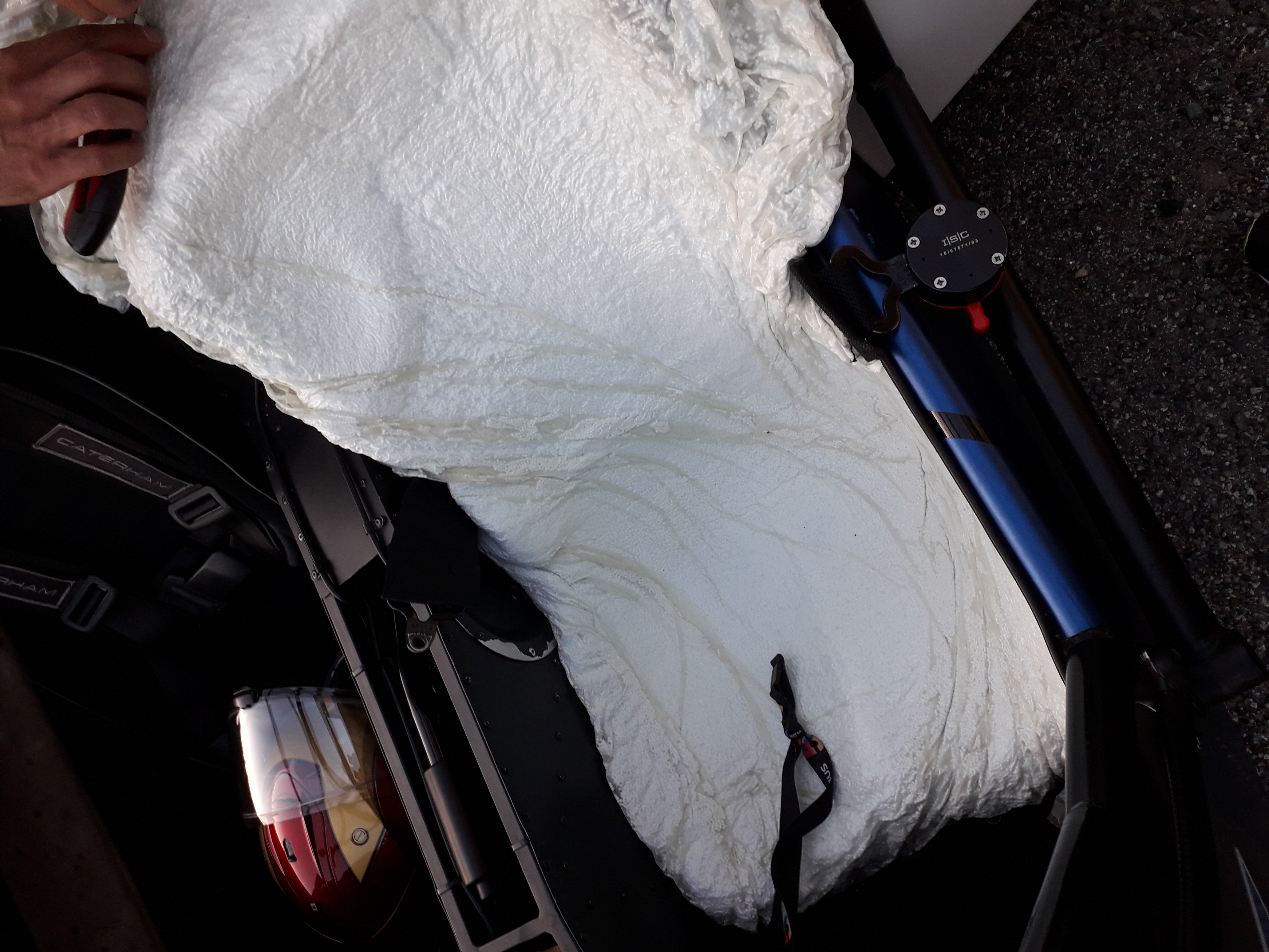

Si tu parles de mon siège, c'est moi qui l'ai fait. Captain obvious. C'était bien moche. Vraiment moche au final quand le plastique jaunit avec les UV. Et inégalable en terme de maintien. Jamais eu mieux.
Faut dire que c'était la première fois et pour le pote qui m'a aidé aussi.
Si tu parles de ceux de l'AA4, j'avais trouvé l'info ici https://ariel.club/forum/viewtopic.php? ... rt#p305973.
A mon avis il s'est fait aider d'un pro, ou de quelqu'un qui a l'habitude : par exemple chez CC ils sortaient des sièges expansés très bien, mais sans le tissu par dessus bien sur.
Vu comme ça, cela parait très simple (en vrai je certifie que ça l'est moins...)
