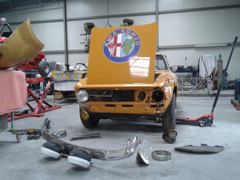

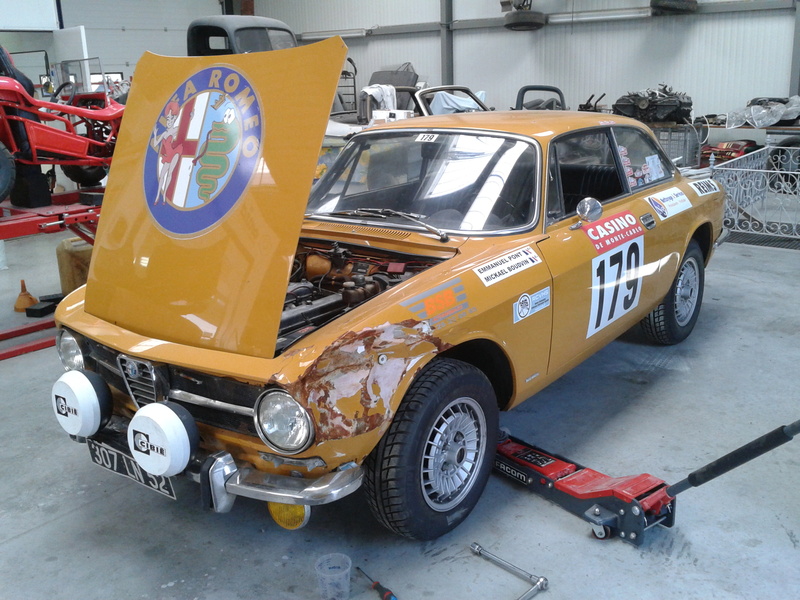

sinon, histoire d'illustrer un peu le topic, voici 2 images du travail d'hier (je suis allé chez mon ami carrossier en speedy pour y faire le CT) :
C'est la petite 1300 GT qui a eu (enfin !! depuis février !!) droit à un peu de soins. Quelques déboires lors du précédent Monte Carlo.... :D
Et pour Senior qui repère tout ce qu'il y a dans le décor, gros plan sur l'arrière-plan : cékoidon -facile !!- ??? (dans le fond c'est un pick-up Ford V8 "flat head" de 1943)

C'est une impression ou l'aile cabossée de la GT "mustard yellow" était pleine de mastic ? :voyons:
hipolyte
Messages : 1253
Localisation : + Saint Dizier
Message par hipolyte »
senior a écrit : C'est une impression ou l'aile cabossée de la GT "mustard yellow" était pleine de mastic ? :voyons:
Je ne vois absolument pas de quoi tu veux parler !!! :OO:
En fait l'aile avait déjà été accidentée et resoudée avant que je récupère l'auto. Il y avait un peu de mastic, mais rien de rédhibitoire.
Au moins on va repartir sur une meilleure réparation ! :yiiii:

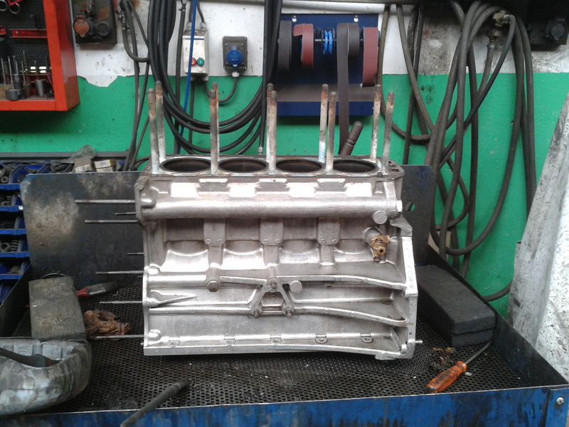

bref, petite matinée chez le rectifieur...
nettoyage du bloc
fabrication au tour d'une semelle pour retirer proprement les chemises
L'ambiance est sympa dans cet atelier. C'est un lieu chargé d'histoire comme on n'en trouve plus beaucoup. Mais il faut être passionné pour apprécier... ::::
On y trouve tout type de moteurs, même les plus inattendus !
Un demi-bloc Subaru qui passe de machine en machine pour rectif-réalésage-préparation pour rallye (le proprio envoie un moteur par an, un bon client !!)
et palme de l'originalité : sur quoi il va celui-là ???

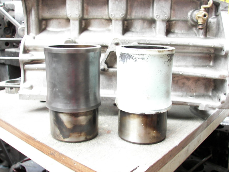

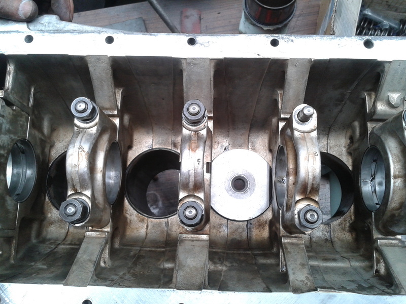

aujourd'hui, encore de la mécanique. C'est long de tout nettoyer, tout contrôler et vérifier les cotes !!
nettoyage des chemises, surtout de leur portée de joint d'embase avant contrôle de l'affleurement par rapport au bloc. On est bon partout (0,04mm), sinon c'était rectif du bloc... (bloc dont les appuis de chemises sont bons également, re-ouf !! donc pas besoin de dégoujonner)
demain (j'espère !) on doit réaléser les chemises (78 -> 78,8mm)
Vérification des pompes à huile : 2 sont d'époque et une est de refabrication récente, ayant roulé 5000km (dont 1 Monte Carlo Historique).
Seule l'une d'elle est bonne, (celle de gauche, remontée à partir des meilleures pièces des 2 d'origine) . La refabrication est la pire !!

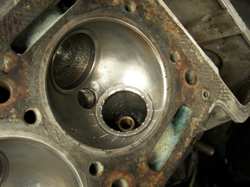

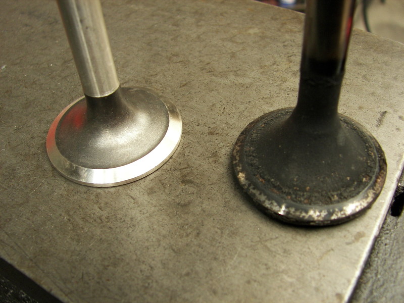

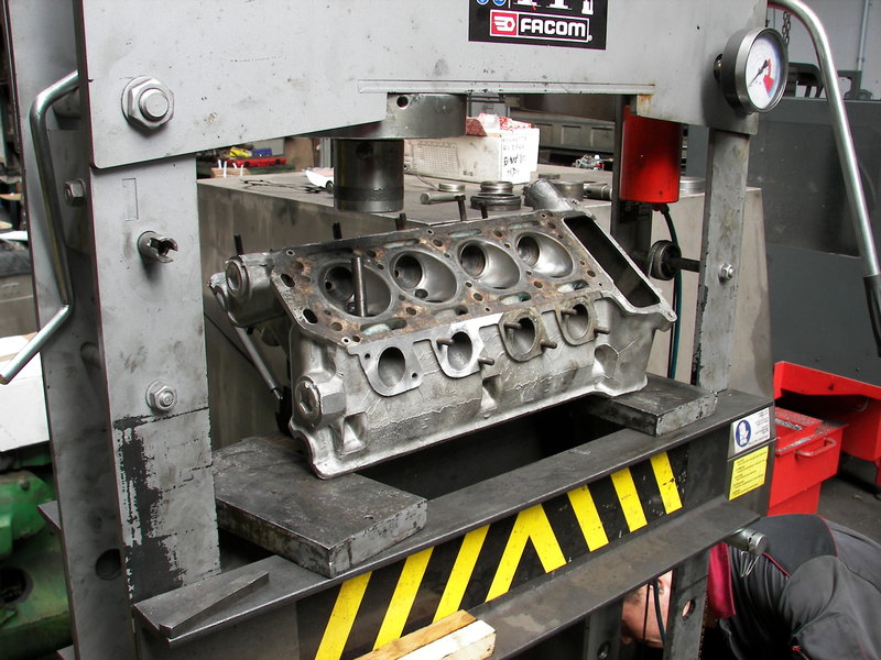

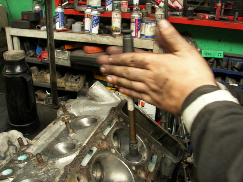

L'état des soupapes d'échappement...
Les guides des soupapes d'échappement doivent aussi être changés.
Dépose :
insertion des nouveaux guides
rodage (j'attends encore les soupapes d'admission, rupture de stock chez le fournisseur...)
bon boulot...
Il reste donc encore les soupapes d'admission, puis la rectif du plan de joint, et enfin remontage des AAC et pastillage. On tient le bon bout...

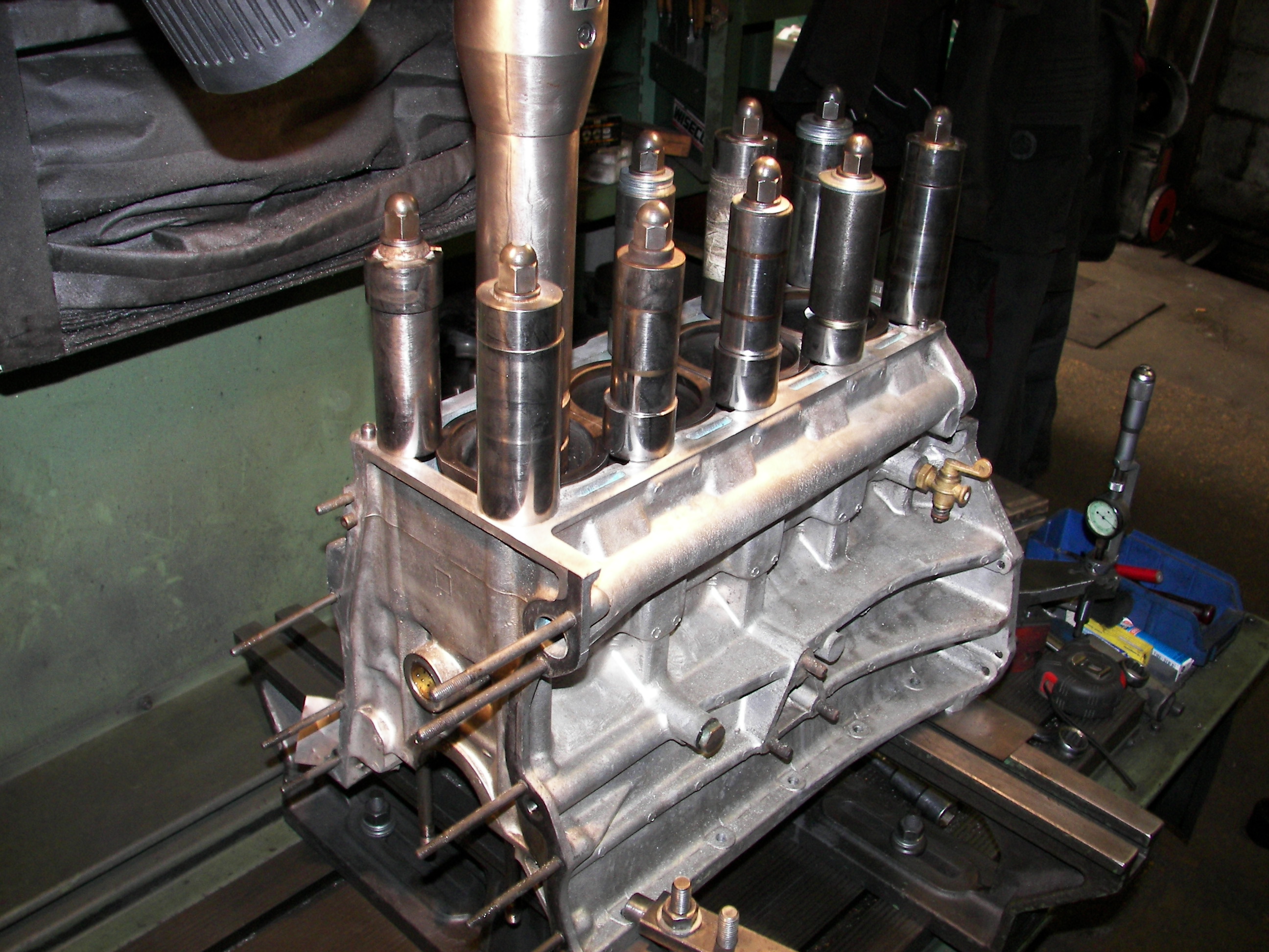

J'ai pris mes quartiers dans l'atelier de rectification.
C'est très pratique pour mettre la pression aux mécanos, encore qu'il faut inviter le patron au resto le midi pour être toléré dans l'atelier... :D
Bref : aujourd'hui c'est du lourd : on a suralésé les chemises (je rappelle que je dois passer de 78 à 78,8mm d'alésage, histoire de gagner un peu de chevaux...)

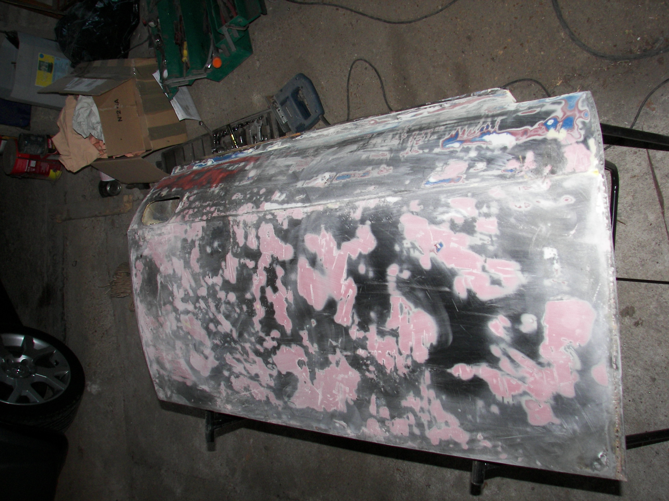

J'ai quand même continué la carrosserie, en l'occurrence les portes.
Ceux qui ont tout suivi se souviennent de la porte "jaune qui pète" utilisée pour mettre en évidence une petite erreur d'ajustage lors du changement du bas de caisse.
La porte paraissait bonne, aussi ai-je timidement commencé à la poncer au grain fin. Mais rapidement elle est apparue couverte de mastic sur une épaisseur que seuls les portefeuilles de nos amis suisses du forum connaissent ( :D ) , bref je suis passé au gros grain puis finalement au décapeur thermique et ciseau à bois.
Les angles et le bas du panneau sont à refaire, sans parler des bosses (en partie redressées et chauffées sur la photo)....

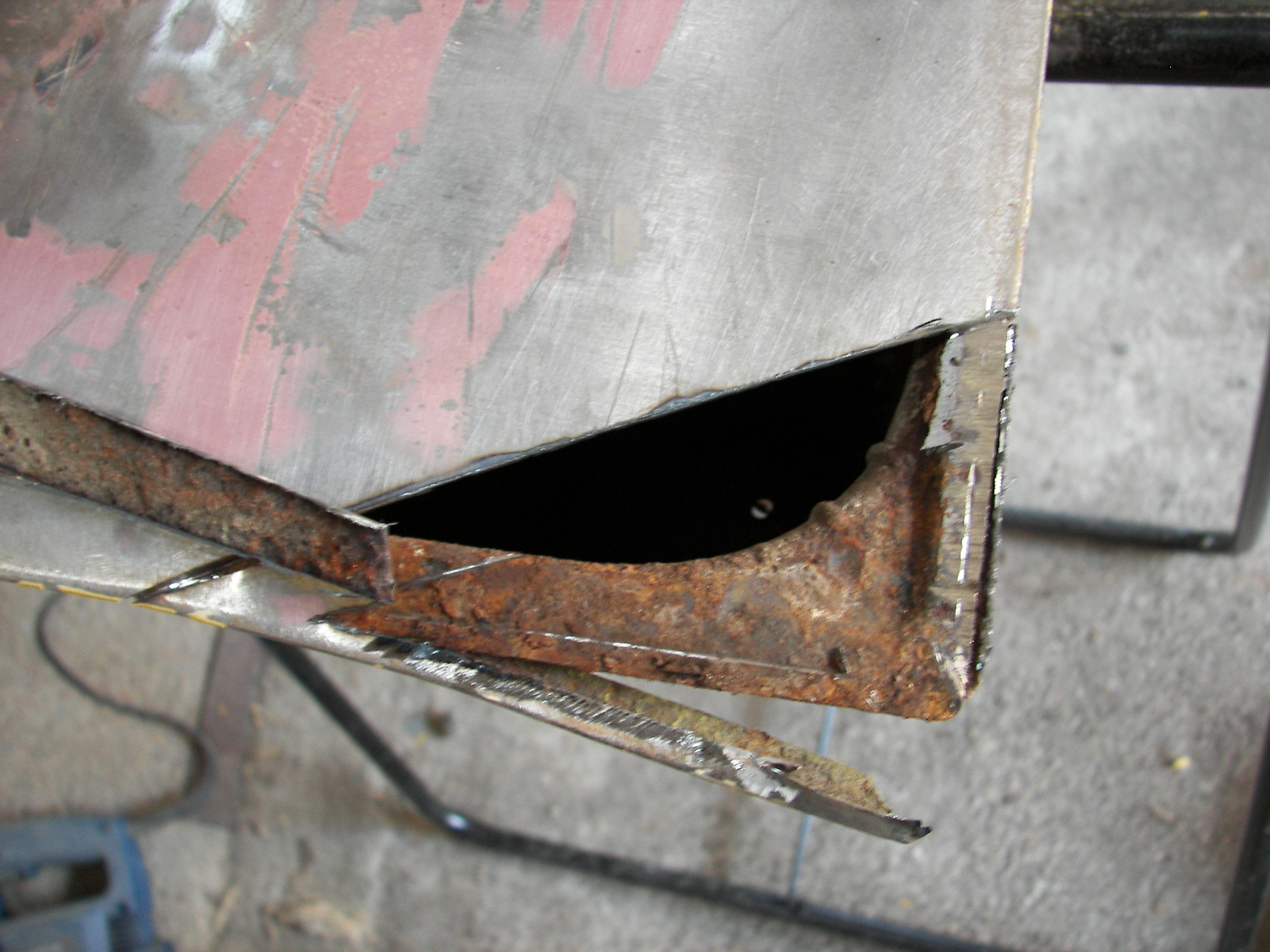

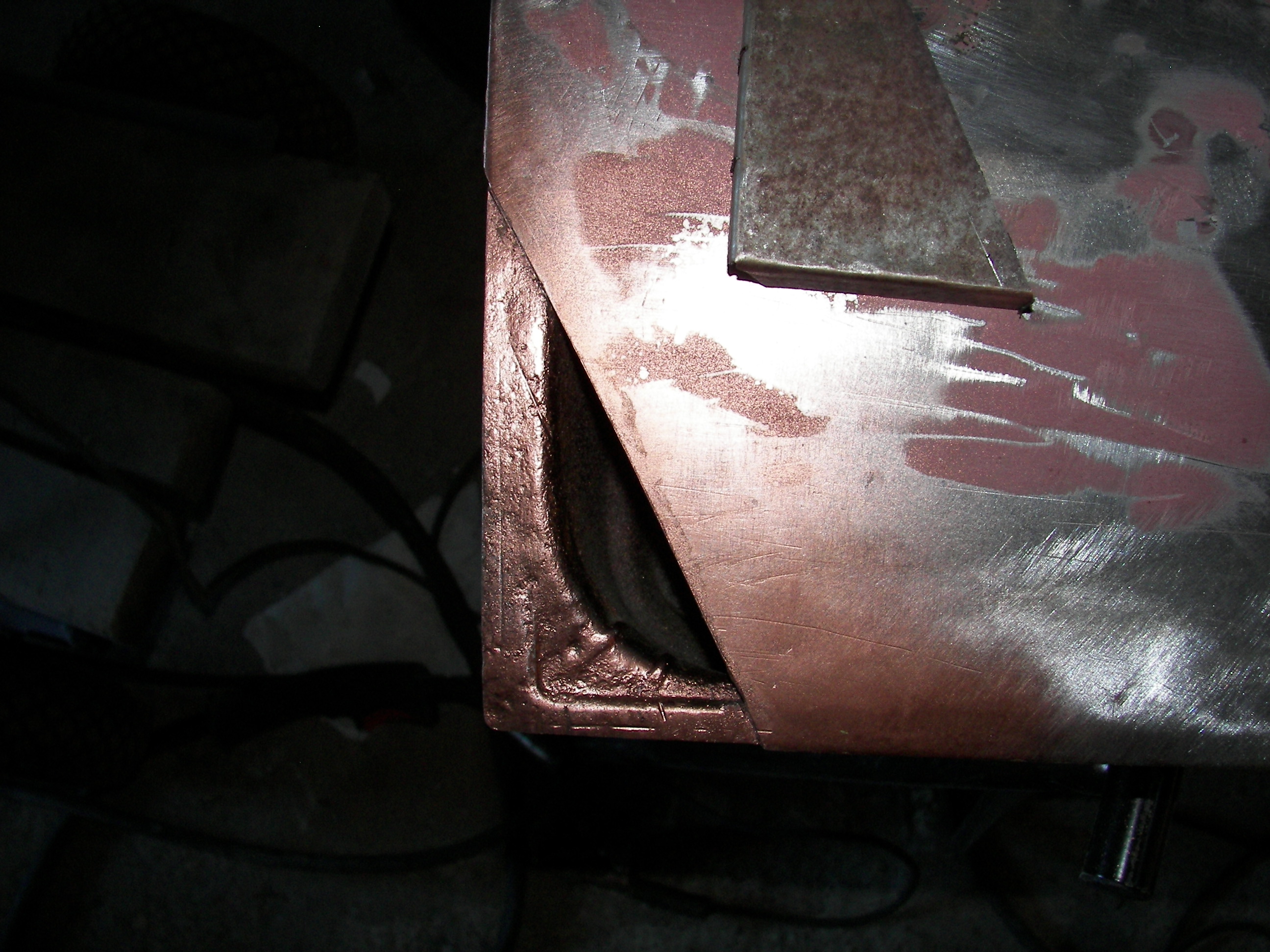

Tout d'abord, pour répondre à Senior, je ne change pas le panneau de porte parce qu'il est redressable et peu corrodé (cf photos ci après).
Mais il existe en neuf.

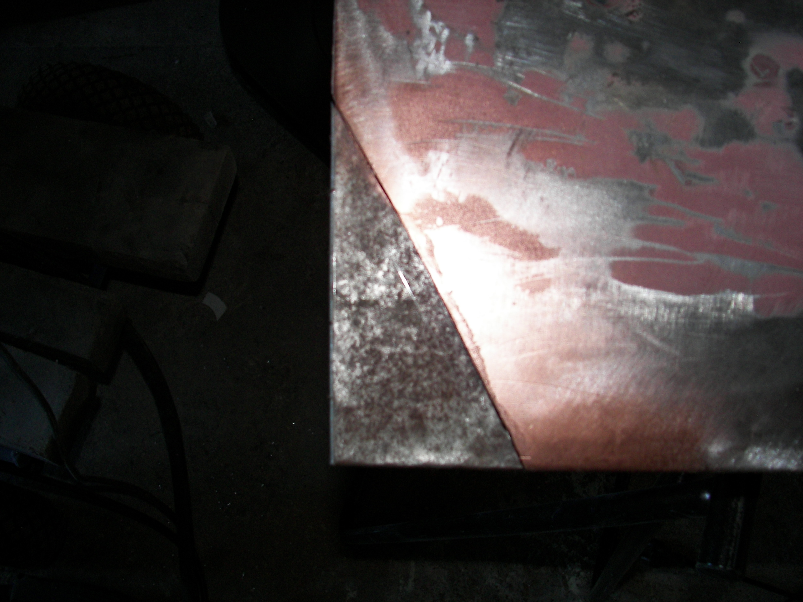

En réalité, le cadre de porte n'est pas parfait lui non plus, ce qui conforte mon choix. Elles tiendront bien 10 ans, ce qui me laissera le temps d'en préparer d'autres !
L'angle inférieur postérieur, le plus abîmé :

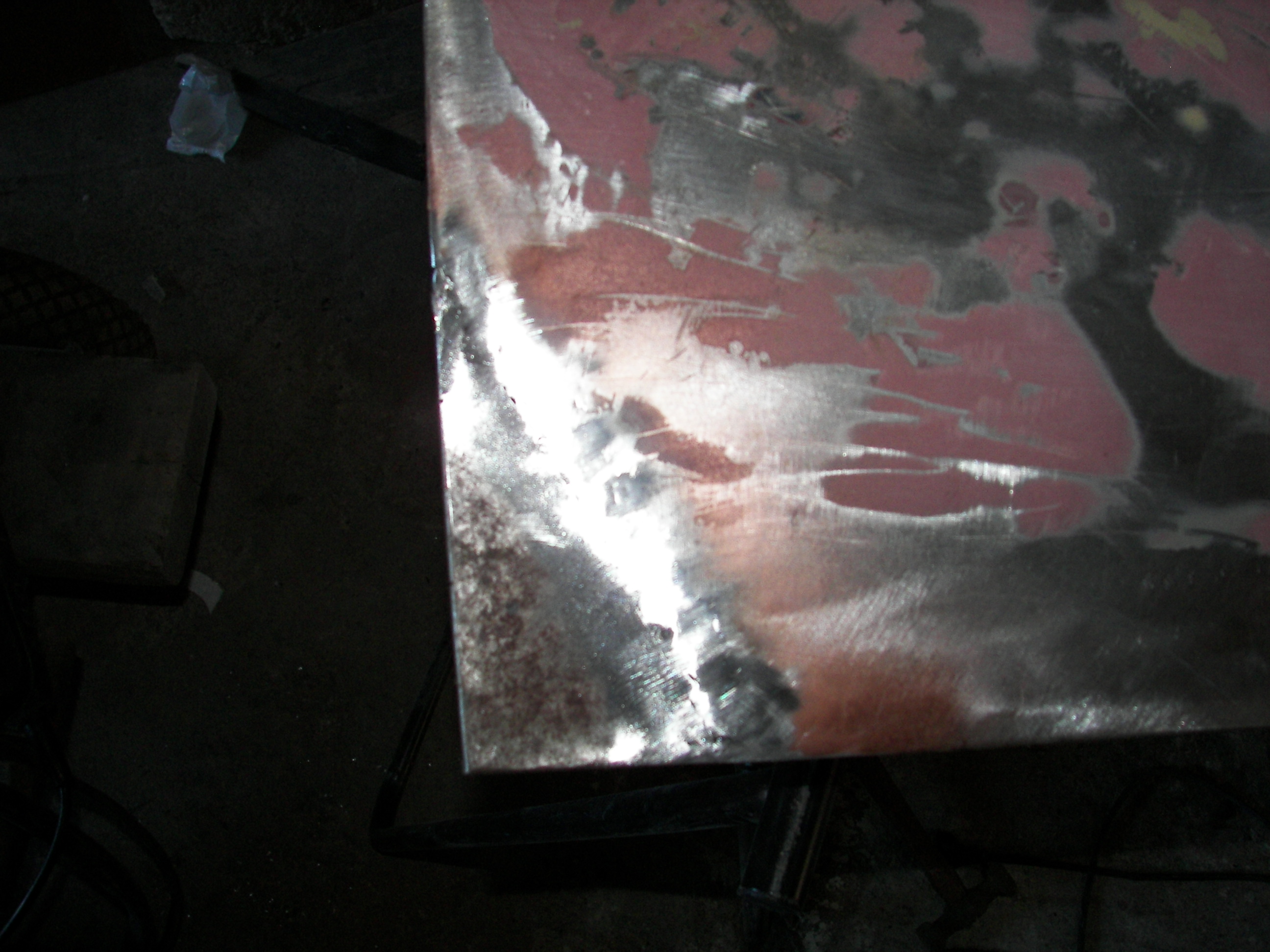

Nettoyage et traitement anti corrosion avant soudure
découpe-ajustage-présentation de la tôle neuve (oui, je sais, j'aurais pu la nettoyer mieux pour la photo...)
soudure (c'est bizarre comme on a l'impression en regardant les photos que ça se fait tout seul !!)
Dernière modification par hipolyte le jeu. nov. 08, 2018 9:08 pm, modifié 2 fois.
Messages : 120913
Finalement, c'est MIEUX que neuf :II: :D

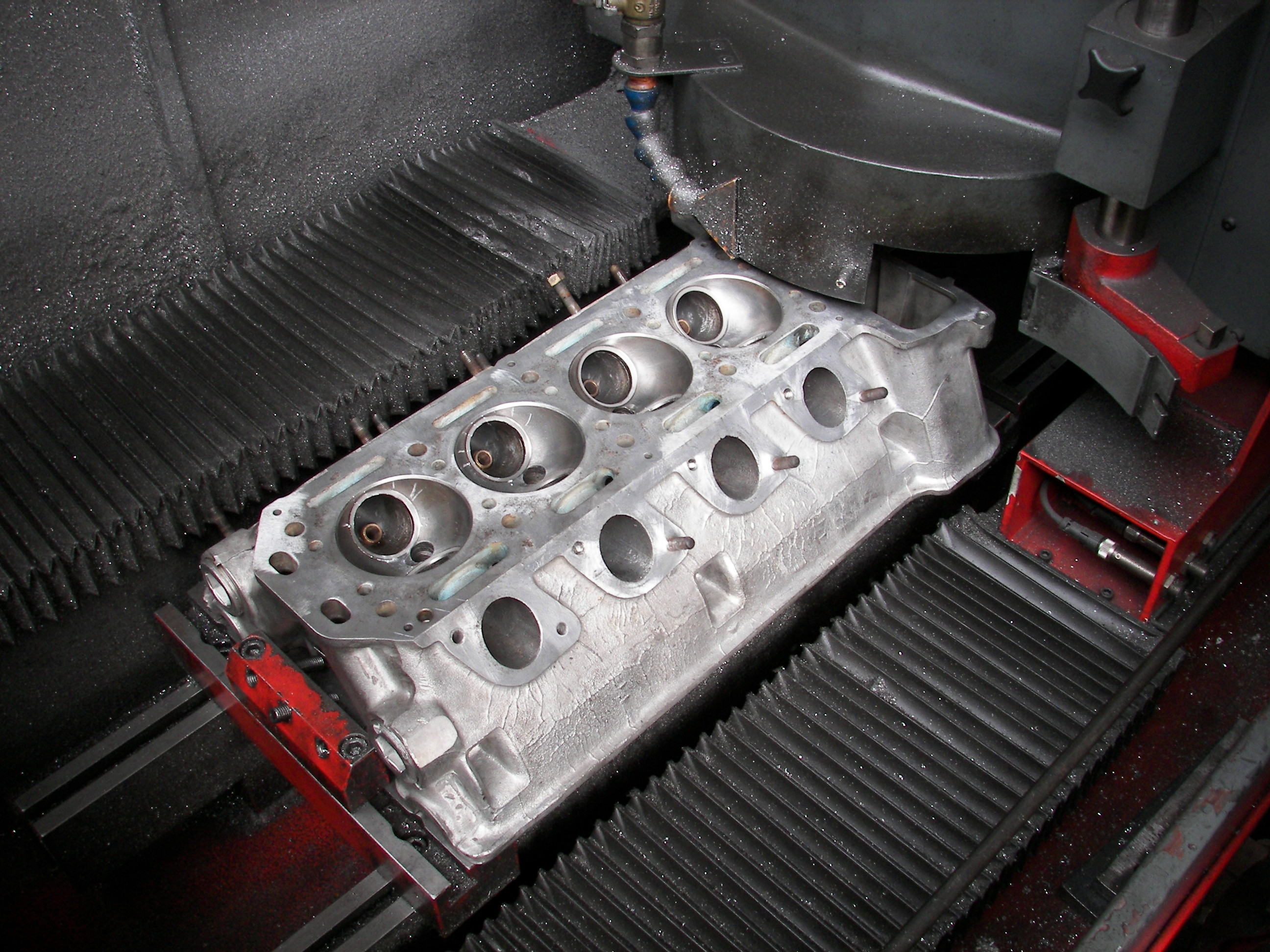

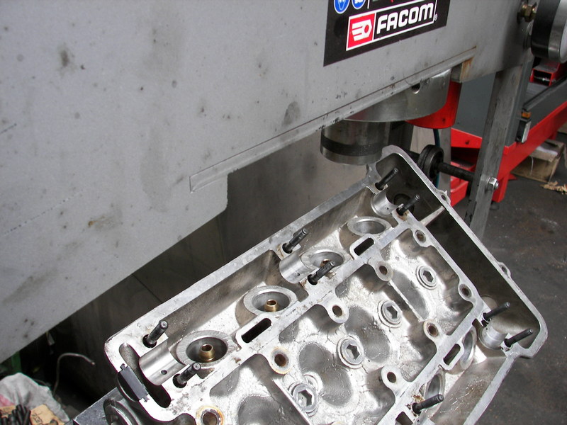

Ce matin, retour à l'atelier de rectification : on a fini la culasse !
une photo du surfaçage (4 dixièmes d'enlevés quand même ! une vraie banane ! :-o )
puis remontage des joints de queue de soupapes, ressorts, soupapes etc...
Au moins un truc de fini !
