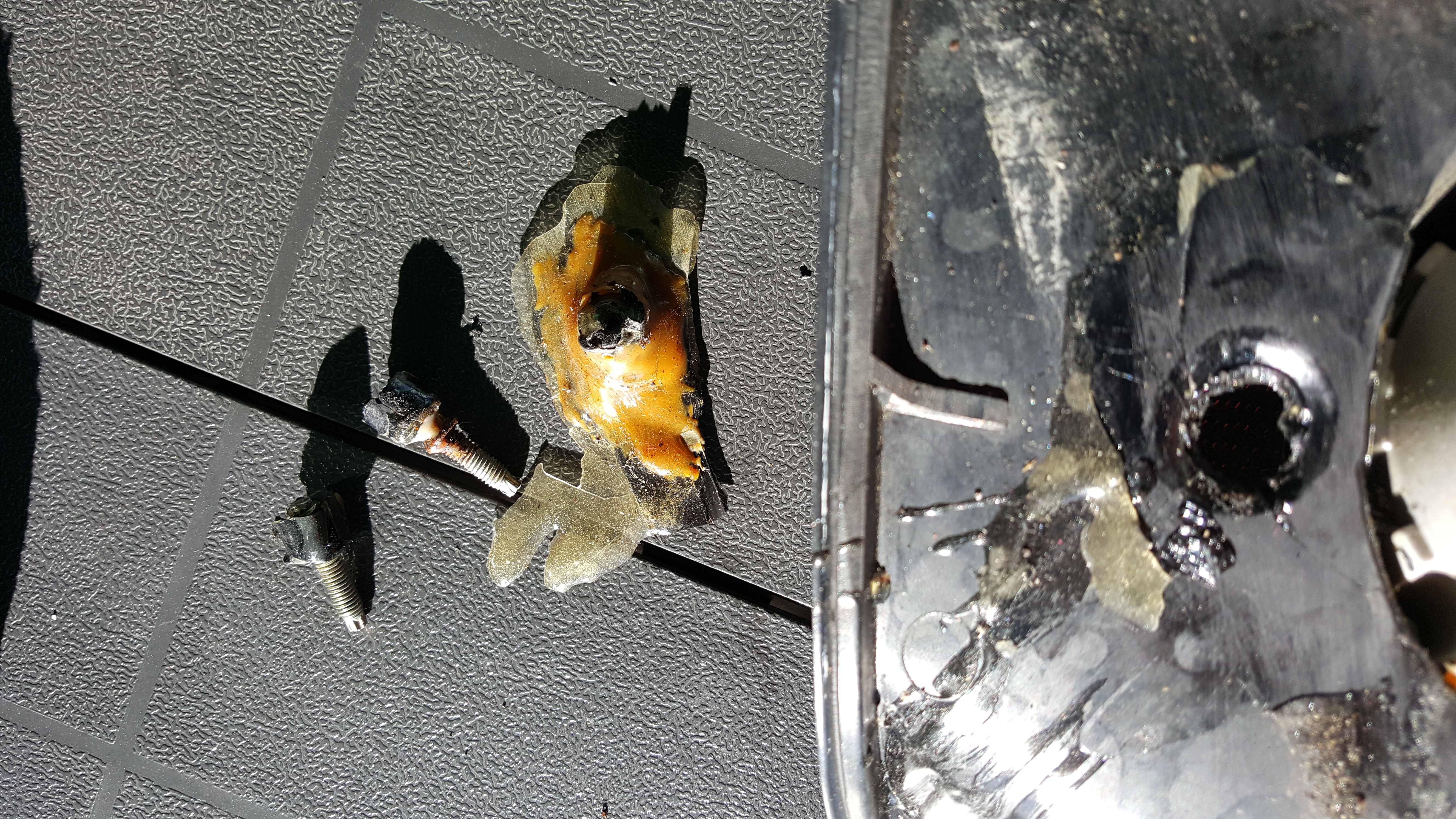

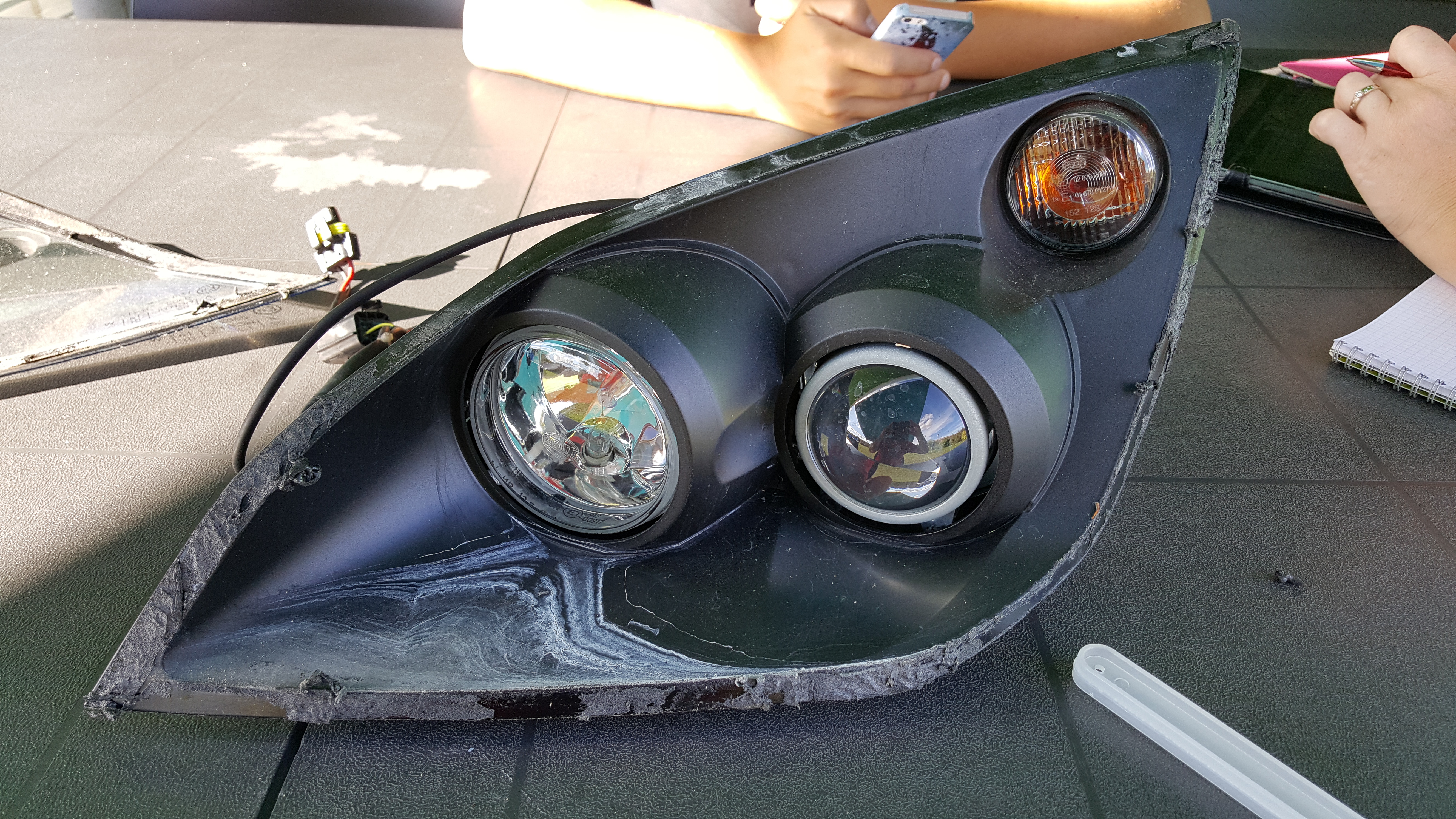

salut à tous,
pour le moment je laisse un peu tranquilles les vis foirées et je me suis penché sur les feux.
comme ils sont dégueux à l'intérieur, que j'ai des pattes de cassées et que j'ai besoin de les convertir, je pouvais pas shunter cette étape.

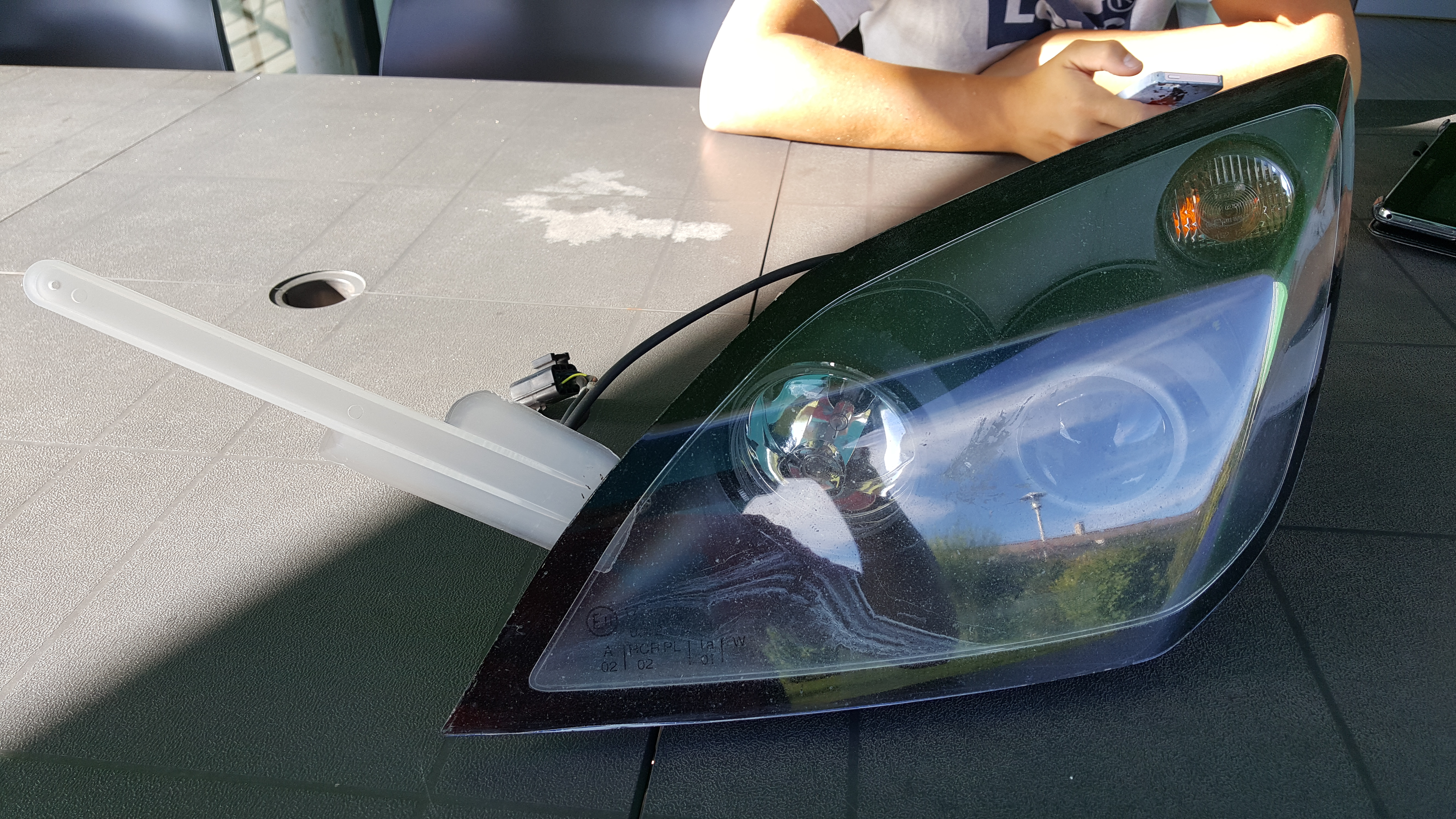

j'ai d'abord commencé par les phares.
je n'ai pas eu de problèble pour retirer les bulbes avec cet outil miracle (encore un!
je l'ai fait à froid sans problème, mais j'ai eu de la chance car la température était chaude ce jour là
le lendemain j'ai fait les feux arrière et comme il faisait plus frais j'ai fissuré la vitre du premier que j'ai fait! Grrrrrr
je m'en veux car je connaissais la technique du four, que j'ai utilisé sur le 2ème avec succès (60° m'ont suffit) et que je n'ai voulu en faire qu'à ma tête

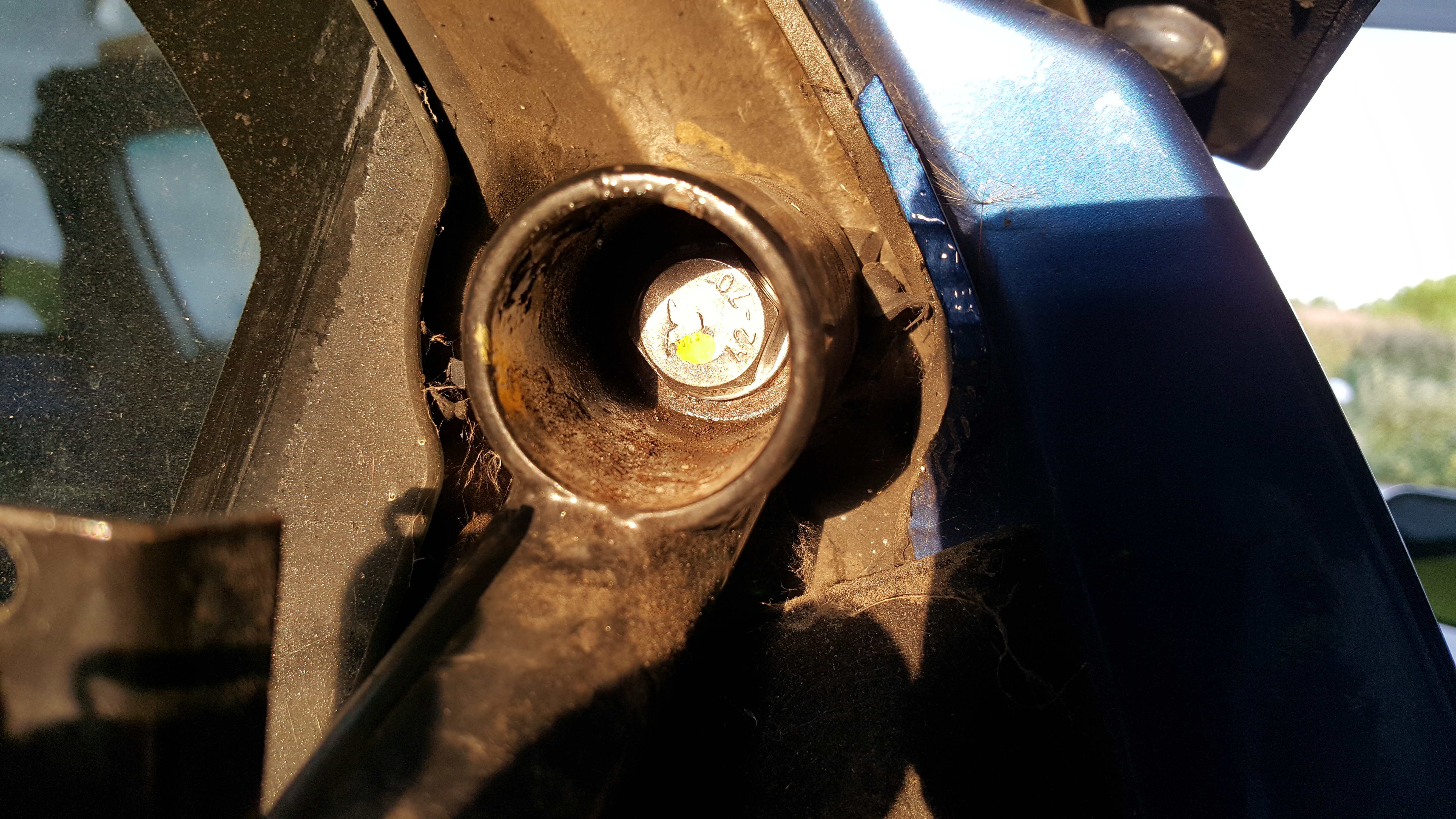

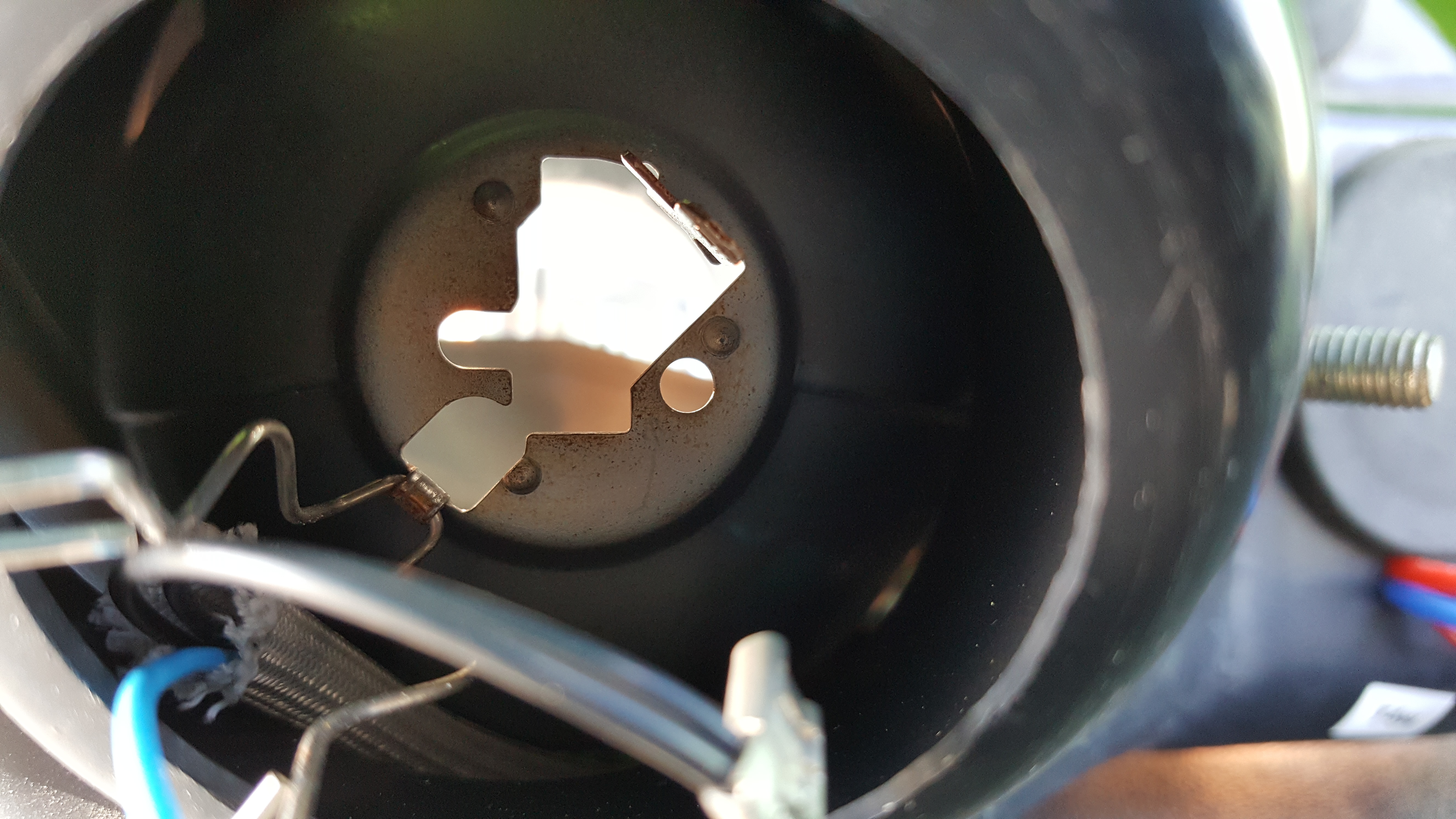

sinon j'ai besoin de vos lumières.
en effet je ne comprend rien aux caches qui sont sensés faire la forme des faisceaux de phare.
étant donné la provenance du VX je suis quasi sûr que les feux sont en RHD, mais vu la forme des caches je ne vois pas comment cela peut marcher.
voici ce que je vois au fond de feux lorsque je regarde par l'emplacement de l'ampoule (le cache est la partie floue).
normalement, comme la lumière voyage en ligne droite celle-ci ne peut passer qu'au dessus de ce cache, éblouissant ainsi copieusement les véhicules arrivant en face !!!!!!
et masquant la chaussée qui se retrouverait donc dans le noir
du coup, me disant quand même que chez Lotus ils ne sont pas complètement débiles, est ce que vous pouvez me confirmer que le bulbe fait bien faire une rotation à 180° du faisceau au moment ou il le traverse ?
merci pour cette info primordiale pour ma compréhension du monde mystérieux du VX

C'est le feu de croisement qu'il faut modifier pas le feu de route. Le feu de croisement c'est le h7 de mémoire.

Re: le vx220 turbo de julient
Merci pour cette remarque très constructive!
J'utilise le terme "phare" dans un sens générique.
Je compte évidemment modifier le "feux" qui dispose d'une plaque.
Quelqu'un peut il confirmer ou infirmer ma théorie ?

Sur la photo que tu as mise c'est une h1 l'emprunte. C'est le h1 le croisement sur le speedy pasle h7?julient a écrit :Merci pour cette remarque très constructive!
De mémoire c'est le H7 le croisement sur le Speedster.

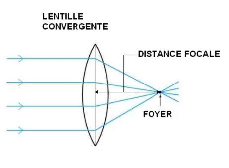

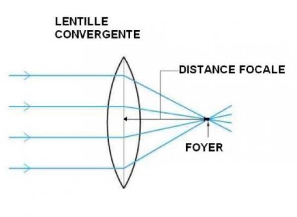

Je ne connais pas la forme de la lentille, (2 surface convexes mais tu regarde avec ton oeil pas au niveau du foyer) tu a probablement une inversion haut/bas et droite/gauche donc ton cache est parfait pour bien éclairer le bas coté à gauche sans éblouir les autos qui passent à ta droite.
cela semble logique pour une anglaise.
edit :
avec un truc du genre si tu fou ton oeil en arrière du foyer tout est inversé, c'est ce qui t'arrive quand tu regarde dans le phare sans doute. sinon, il faudrait mettre ta pupille 'dans' le phare, la ou se trouve le filament, pour être au point focal et ça doit faire mal
edit :

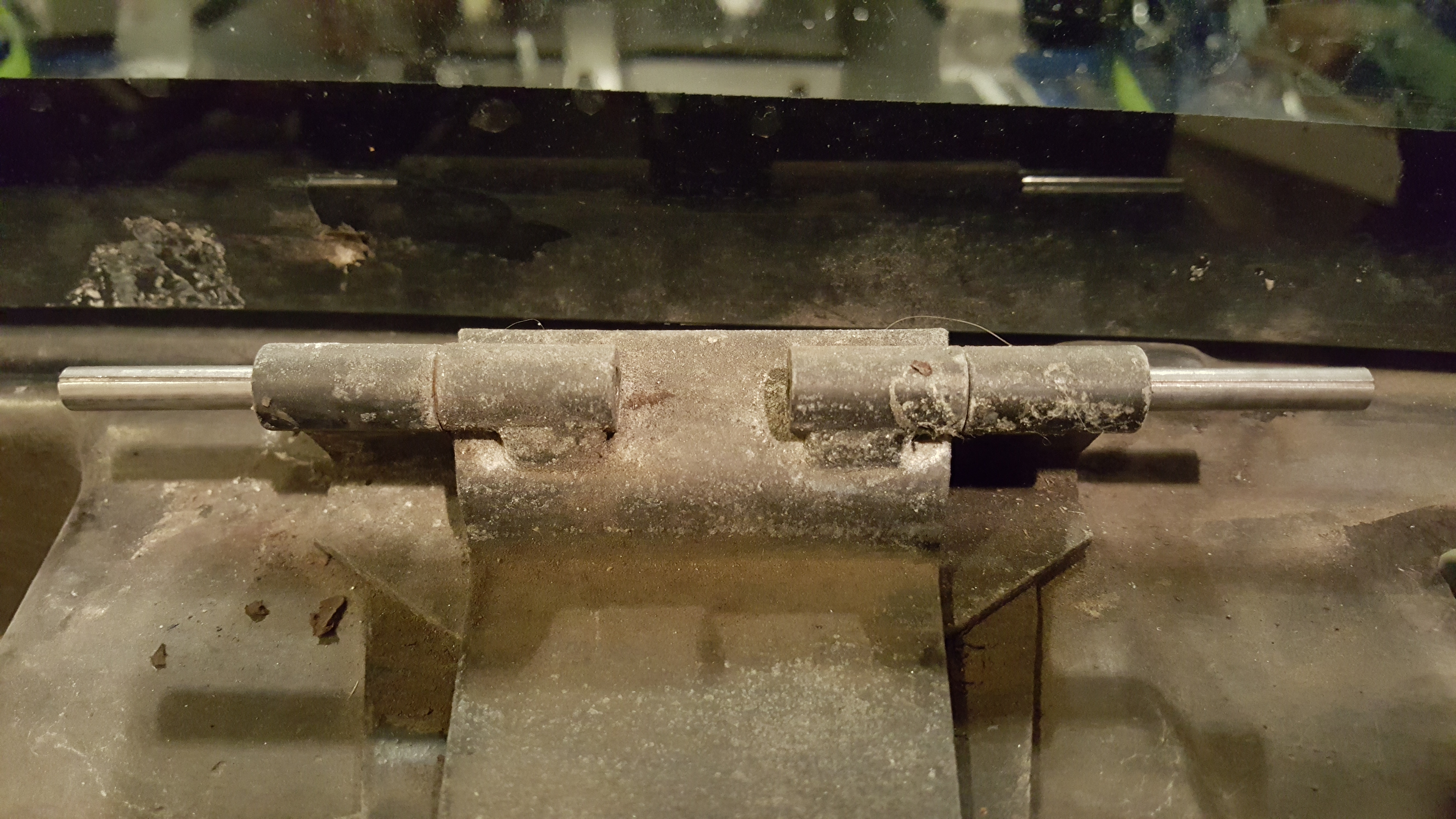

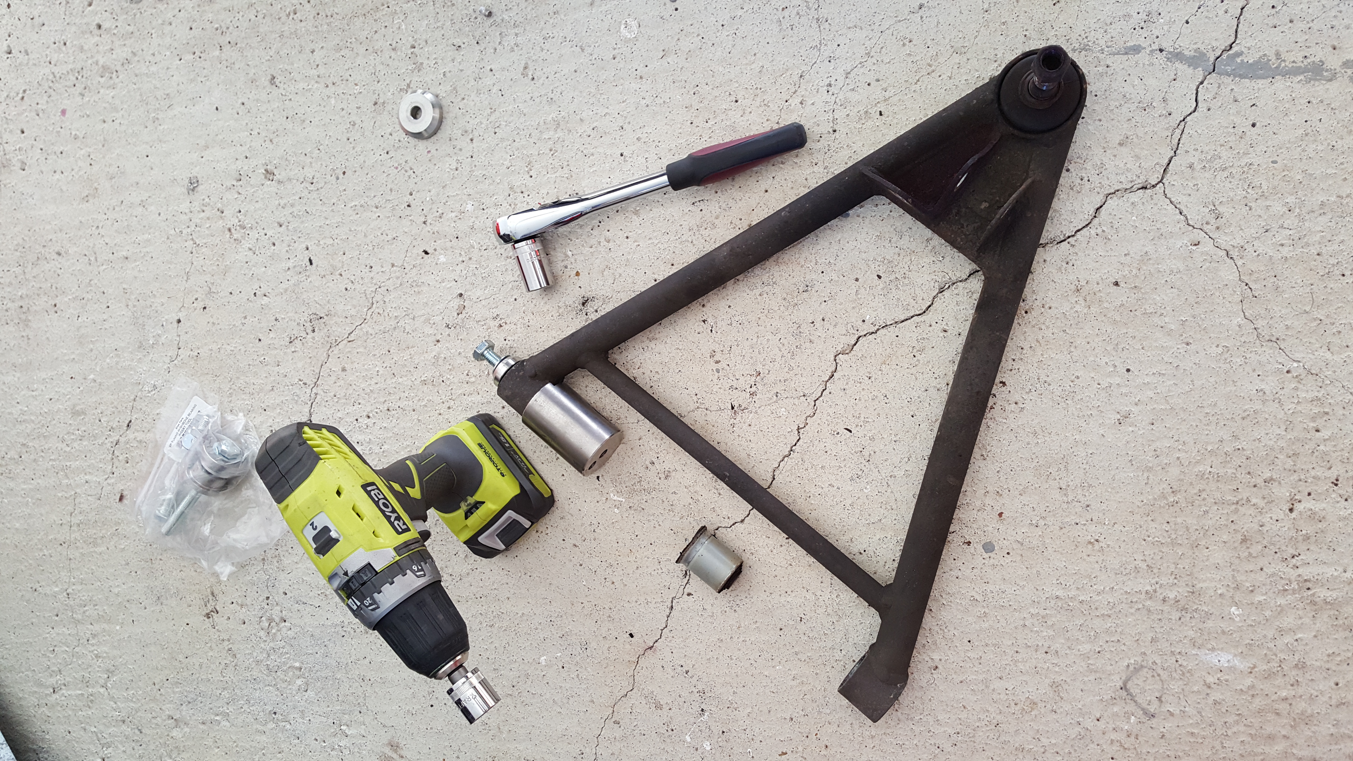

bonjour à tous, suivez moi par ici pour les nouvelles aventures de la remise en état du VX.

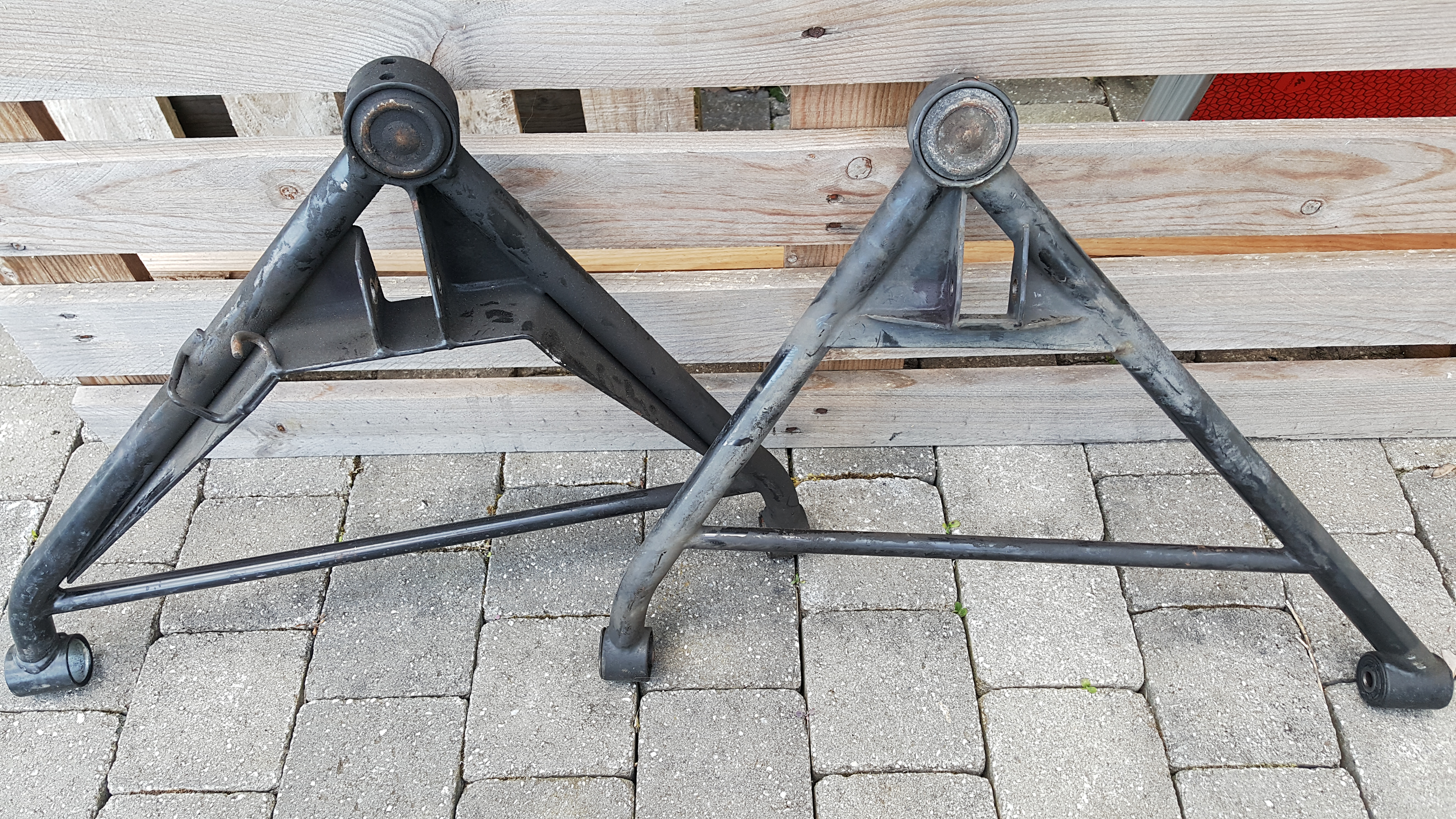

j'ai commencé à retirer les silentblocs des triangles grâce au super outil de chez eliseshop
... qui à tenu 4 triangles avant que la vis ne foire! (je crois que je suis maudit avec les vis
j'ai passé un coup de taraud mais je n'ai pas continué pour le moment.

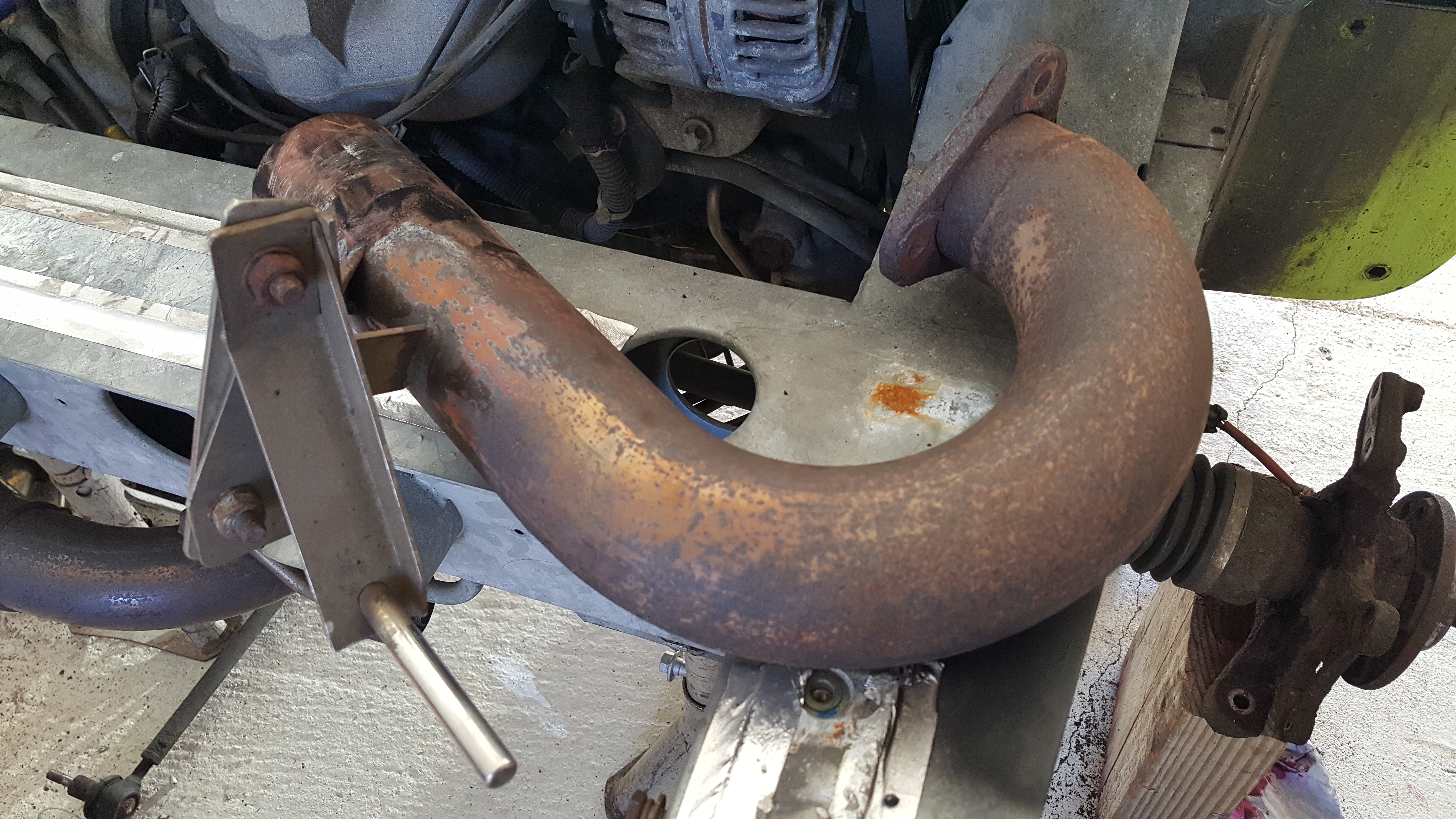

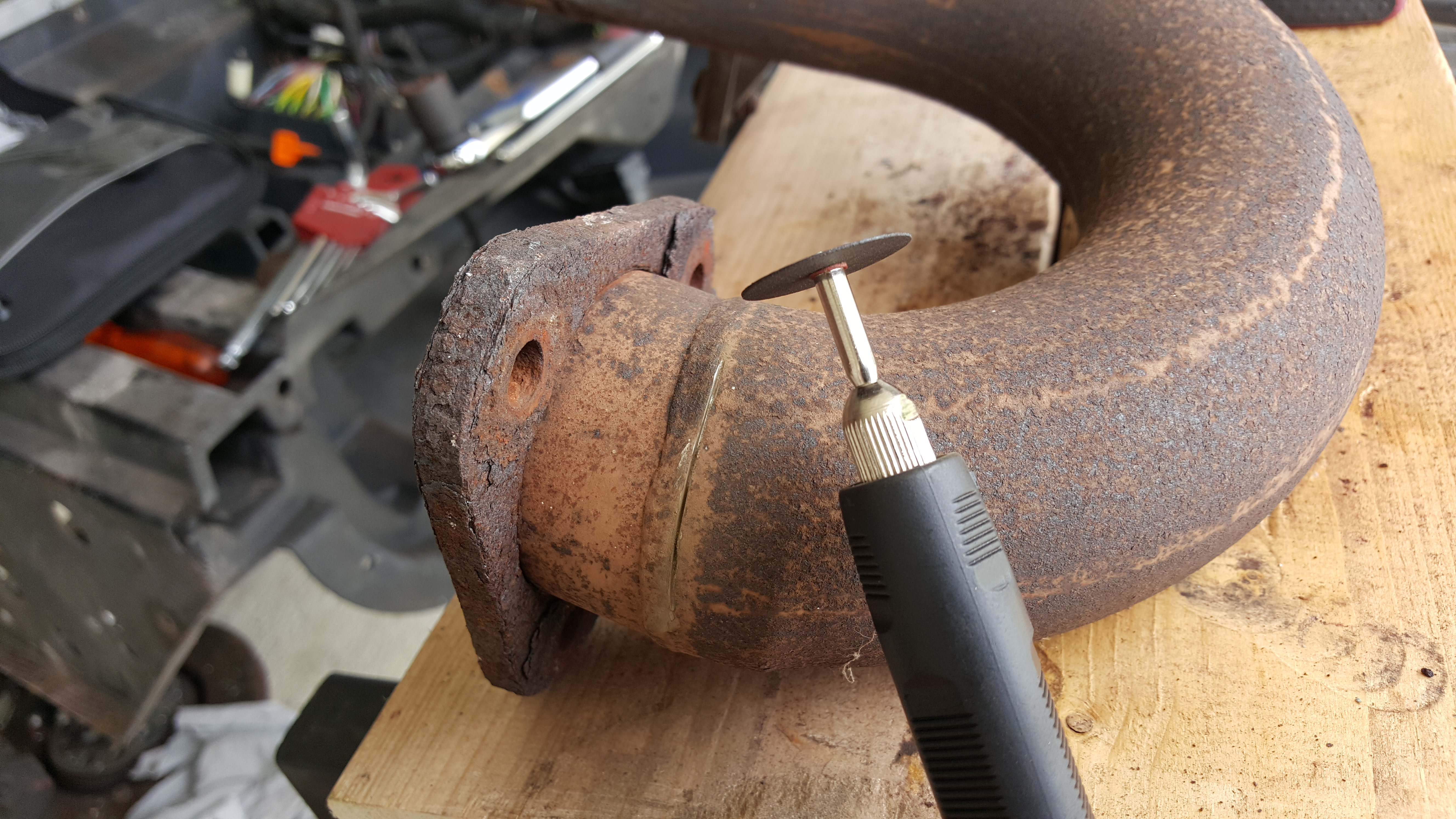

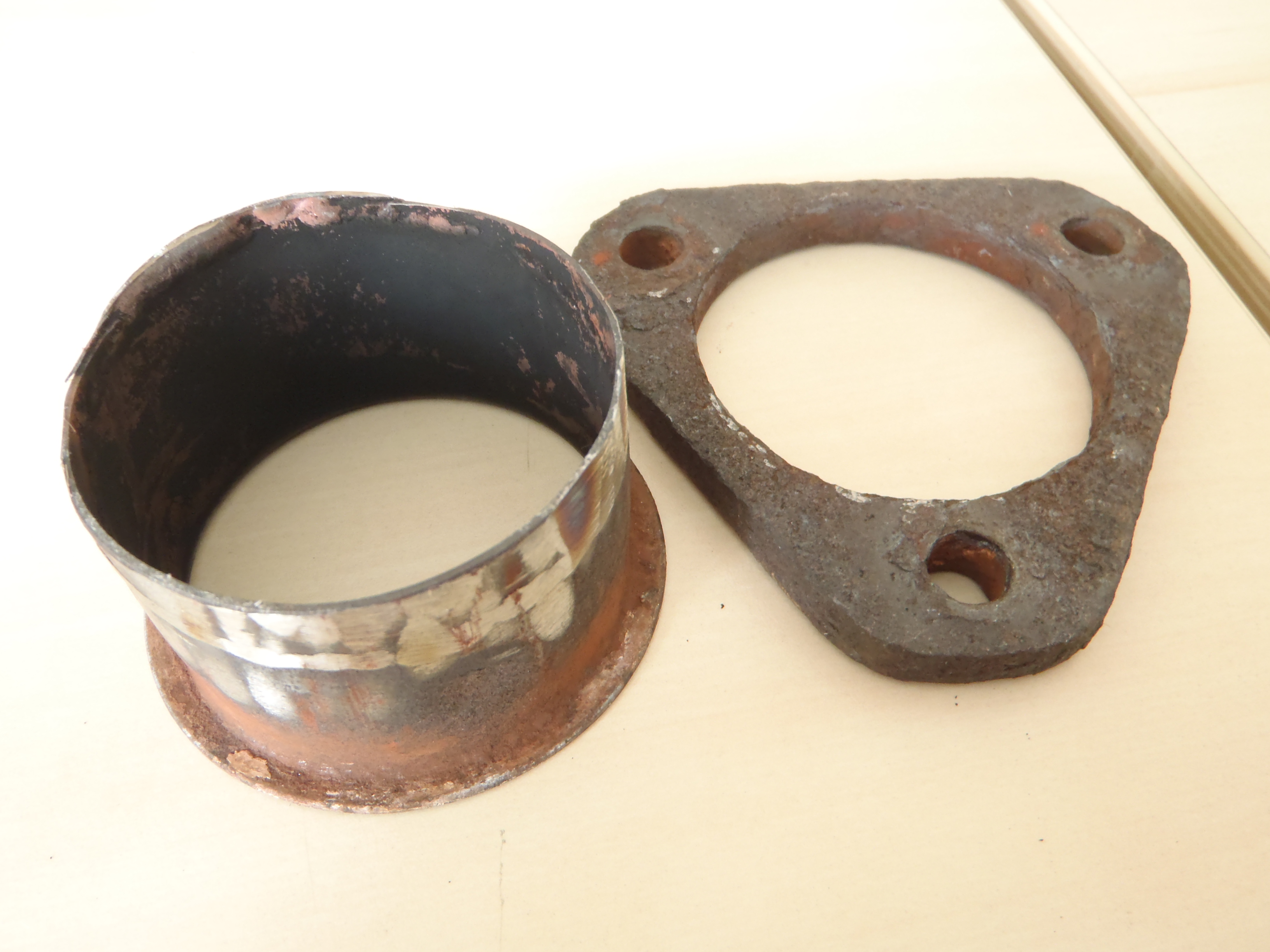

ensuite je me suis attaqué à une anomalie que j'avais repérée plusieurs jours plus tôt sur le ligne d'échappement.
il y à a un endroit un raccord à 3 boulons avec d'un coté une bride soudée et de l'autre une bride libre ... enfin libre, elle était tellement rouillée qu'elle ne bougeait plus!
du coup j'ai eu un doute sur le fait que la ligne que l'on m'avait vendue en inox le soit bien.
Après test à l'aimant elle l'est bien, seule cette bride est en acier à ferrer les ânes! pourquoi avoir fait cela
j'ai donc décidé de couper le raccord au ras de la soudure, de détruire le cordon de soudure pour pouvoir sortir cette bride et la remplacer par une identique dans un métal plus nôble.
Aussi tôt dit aussi tôt fait!
par contre pour la nouvelle pièce il va falloir un peu de délai.

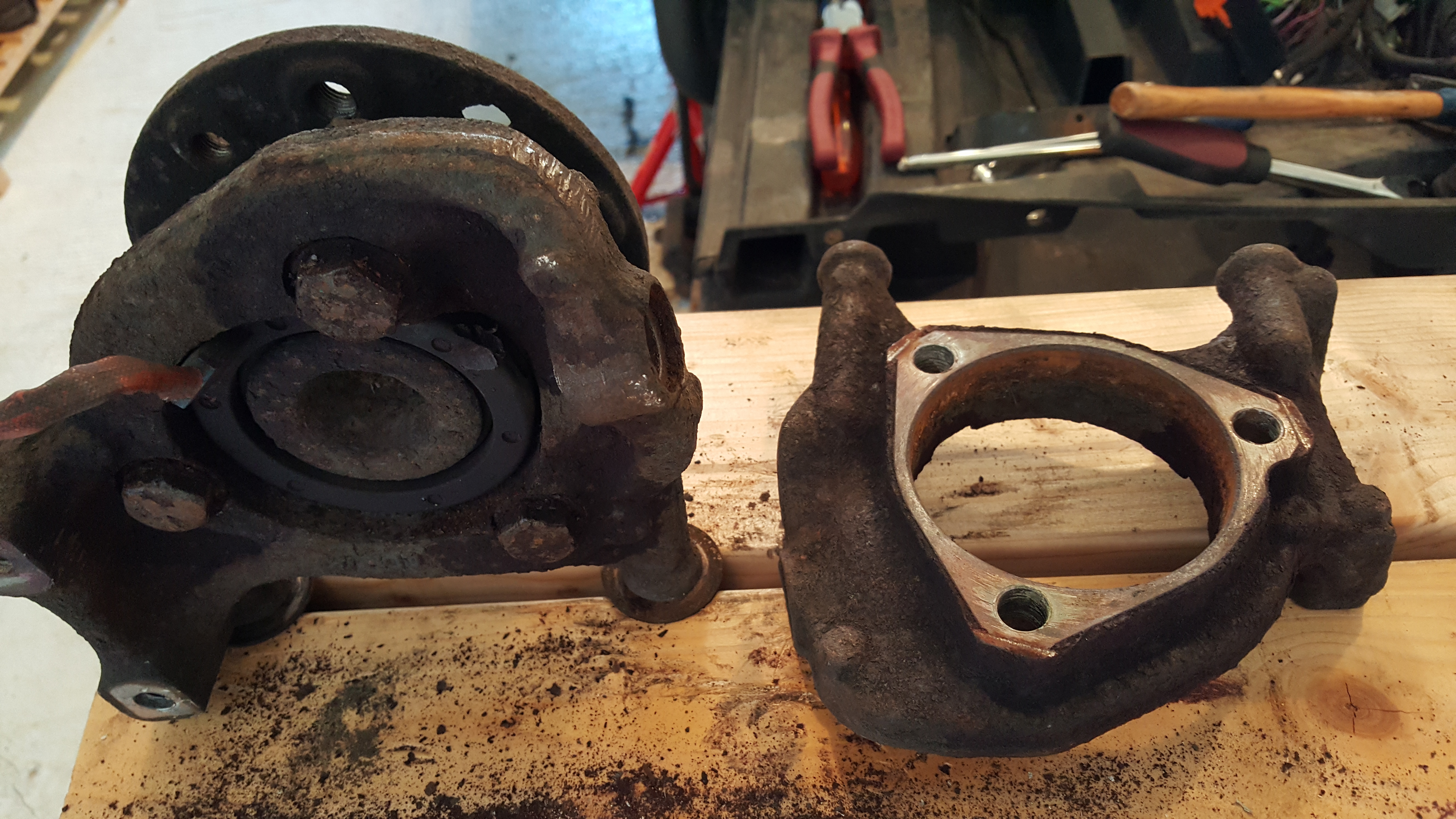

pris dans ma frénésie de démontage je me suis mis sur la peau des moyeux de roue.
je les avais laissés un peu de côté depuis leur démontage car j'ai opéré dans le désordre, j'aurai du débloquer les 3 vis qui les fixent sur les fusées lorsque celles-ci étaient encore sur les triangles.
mais quand j'ai démonté, en bon débutant de la mécanique que je suis, je pensais que c'était mieux de tout déposer pour œuvrer ensuite.
que nenni, une fois la fusée déposée, ben vous n'avez plus de maintient pour forcer sur les vis de moyeux (grippées évidemment!)
j'ai fini par avoir l'idée de visser la fusée sur l'établi pour avoir de la résistance et après un peu d'effort j'y suis arrivé
j'ai fait les 2 avants, puis j'ai voulu faire les arrières, mais là je suis à nouveau devant un casse tête car comme pour l'avant j'ai démonté tous les éléments de train arrière.
donc j'ai ma fusée qui porte mon moyeux qui est encore fixée sur le cardan par l'écrou à créneaux de 30.
et quand je force sur l'écrou, et bien devinez quoi, .... j'ai le cardan opposé qui tourne
si quelqu'un à une idée simple et efficace, qu'il n'hésite pas à la poster, merci.

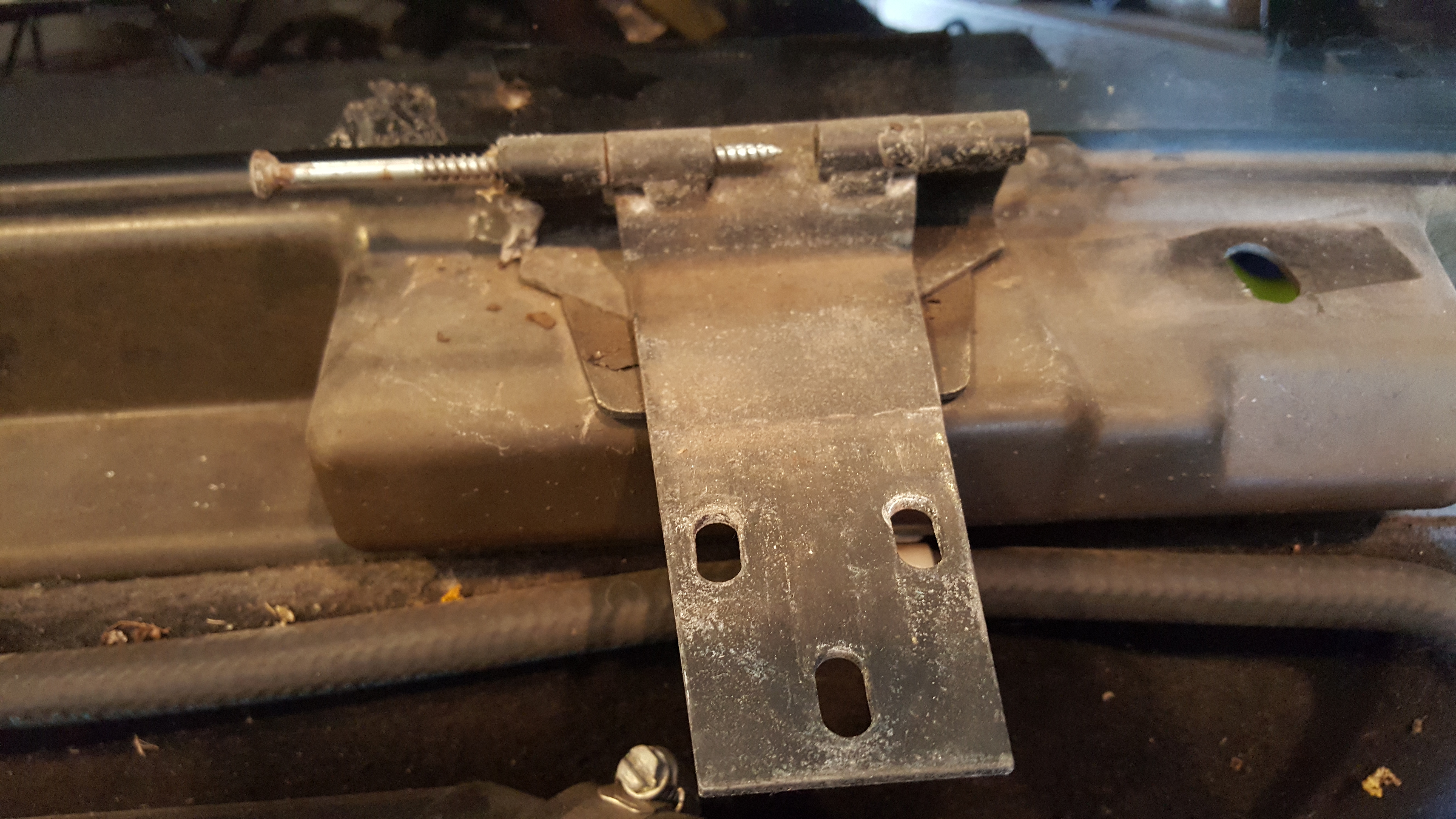

en tournant autour de la voiture je suis tombé sur une pépite
c'est sans doute cela que l'on appel le système D.
j'ai précieusement remisé cette belle vis à bois en prévision de mon prochain chantier de charpente
pour remplacer ça j'ai trouvé 2 goupilles inox du bon Ø qu'il me restera à mettre à longueur
Se sera moins drôle mais plus sérieux quand même!

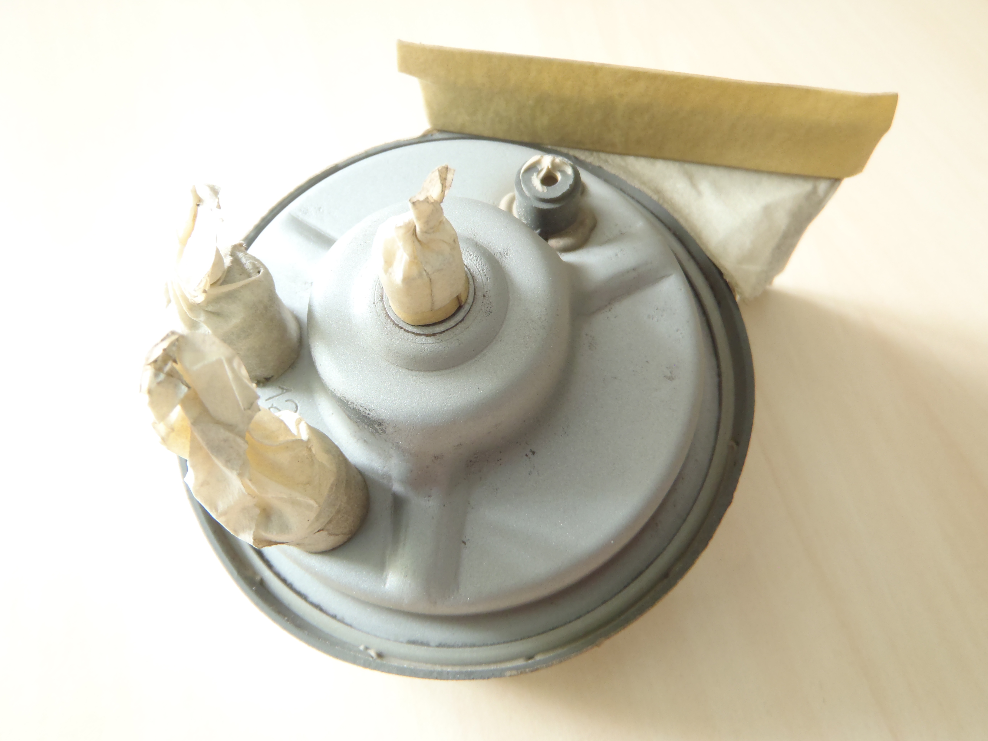

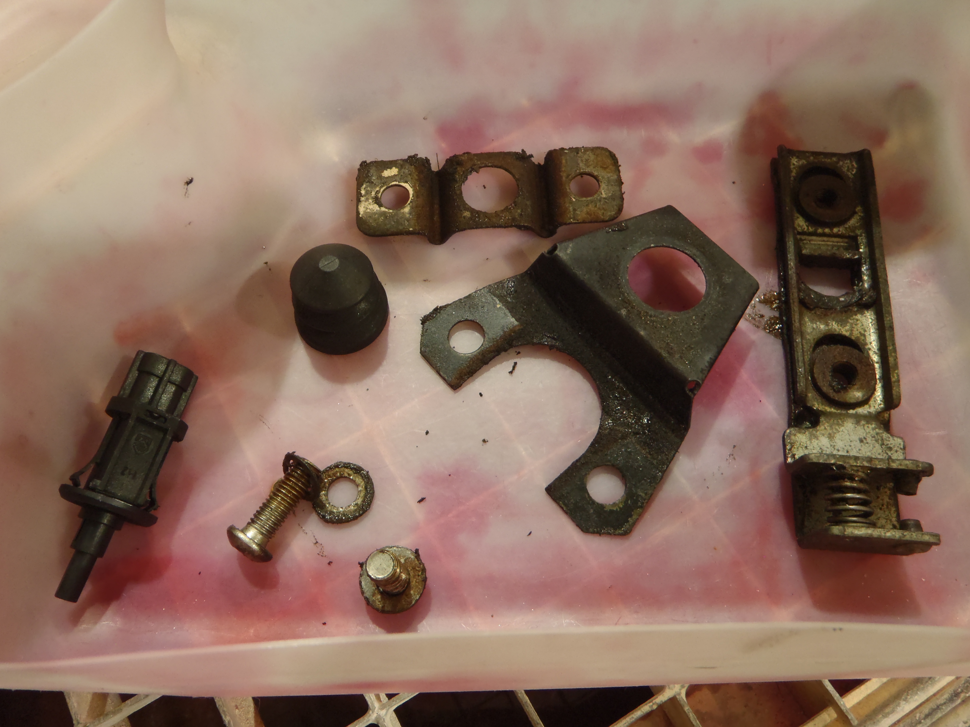

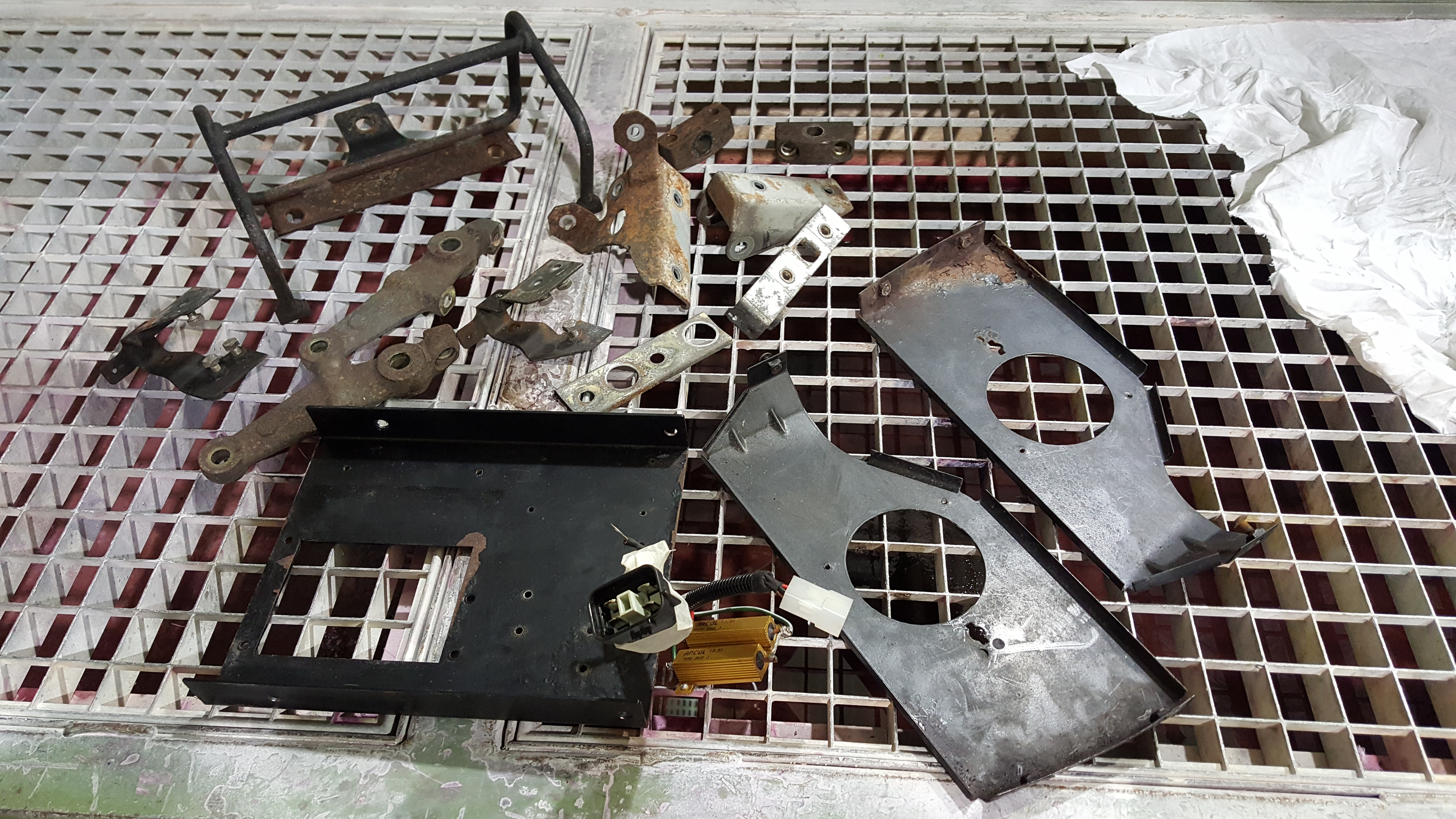

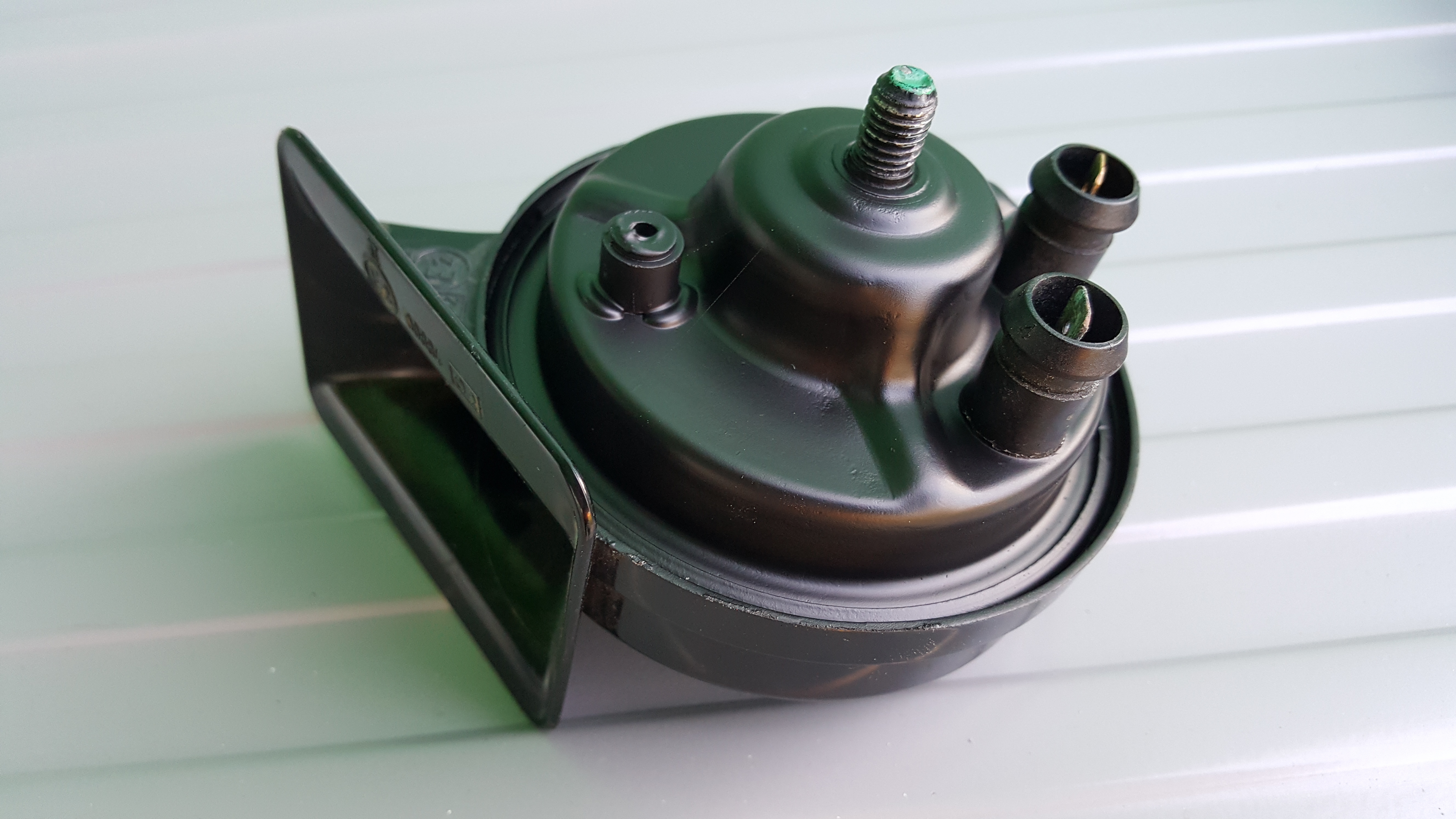

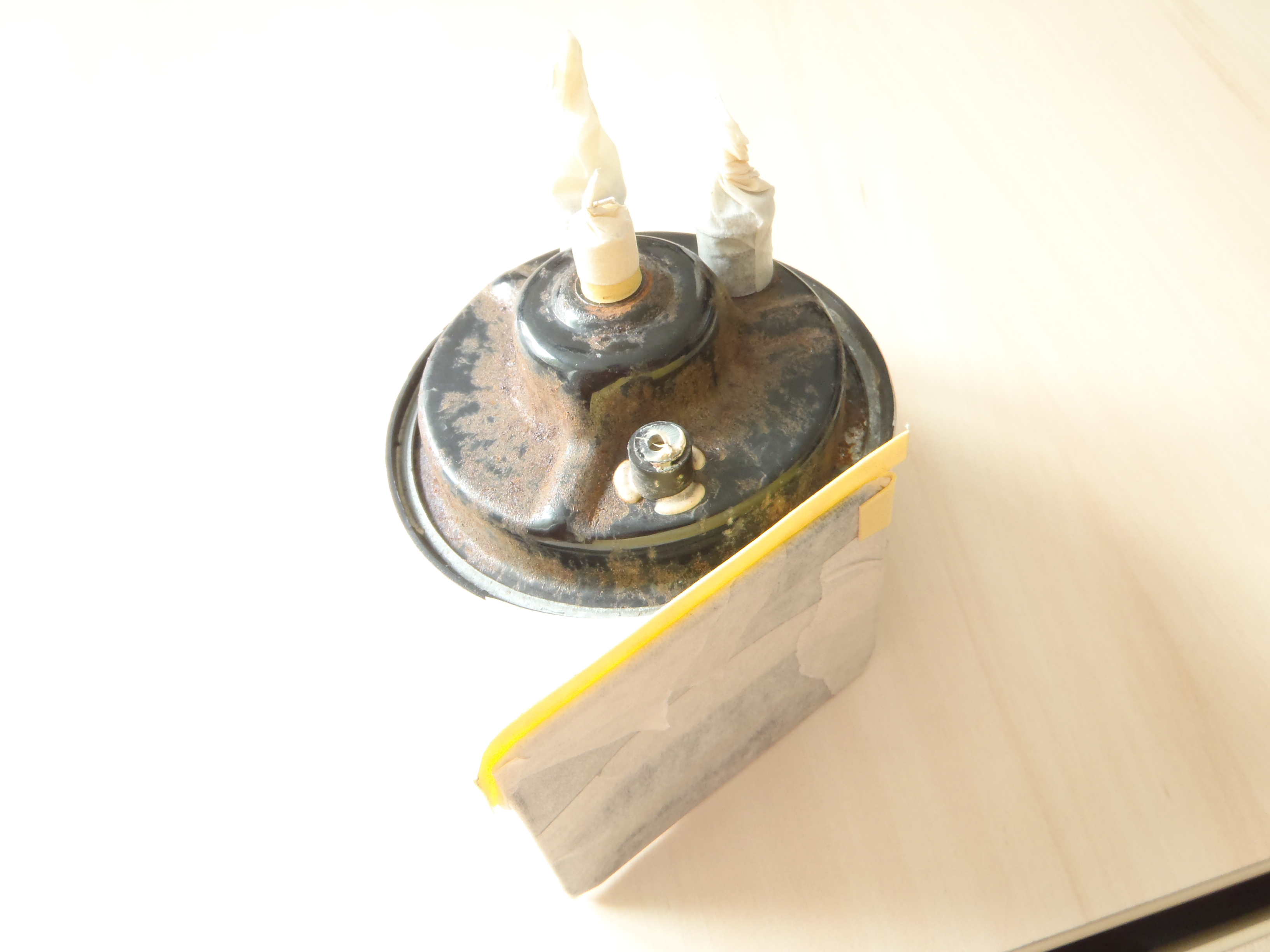

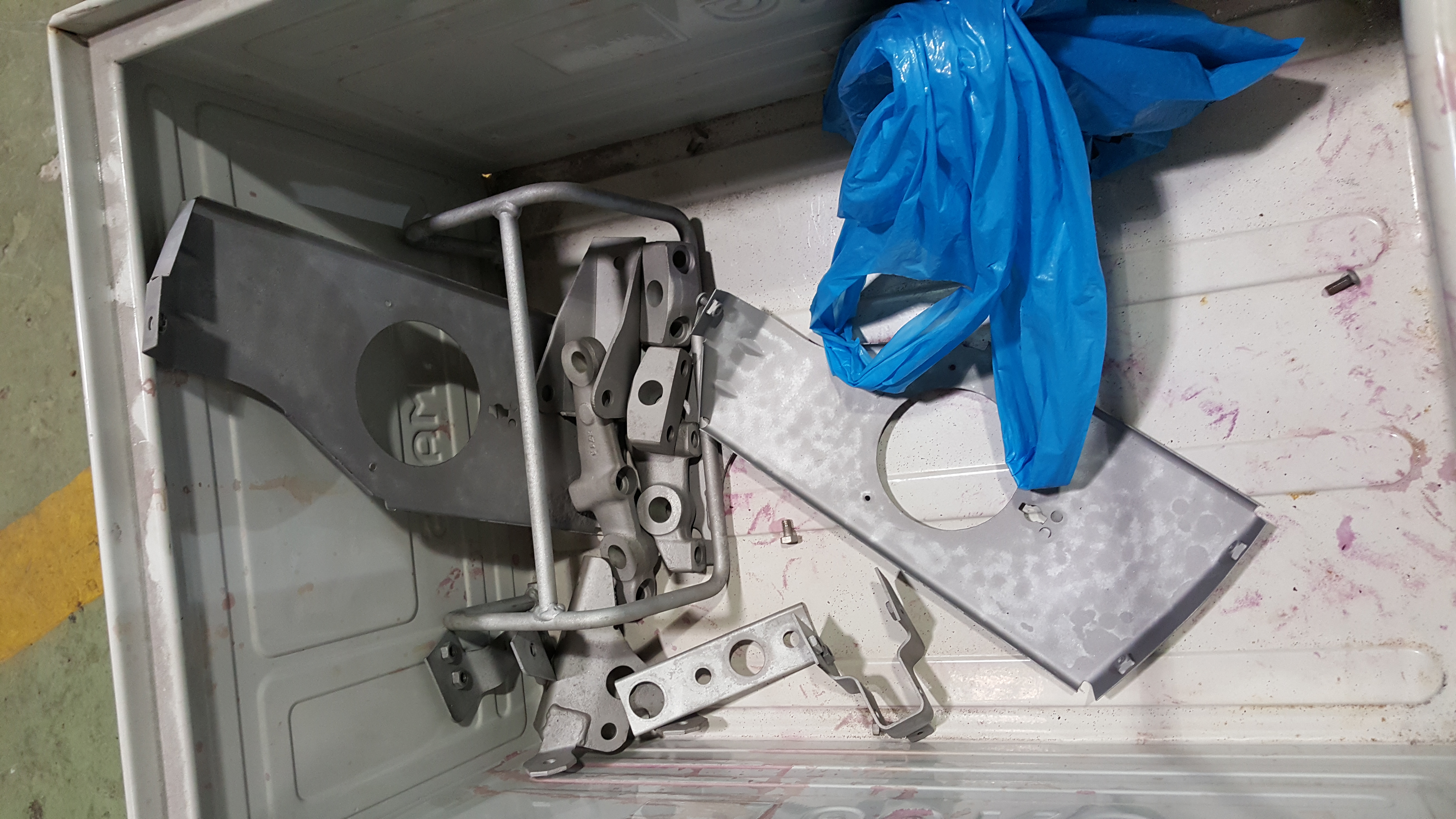

en fouillant sur mes étagères je suis tombé nez à nez avec mon klaxon qui laissait négligemment apparaître quelques piqûres de rouille.
mon sang n'à fait qu'un tour et j'ai rassemblé toutes les petites pièces dans le même état pour les remettre propres.
d'abord passage par la case nettoyage, dégraissage
puis sablage
puis peinture pour certaines
pour les autres j'ai trouvé un plan pour les faire nickeler pour que plus jamais la rouille ne puisse y mettre ses sales pates
allé, se sera tout pour le moment, soyez patients pour le suite de l'aventure et bon week-end à tous
puis sablage

J'ai les outils pour sortir les silent blocs et les rotules des triangles si tu as besoin

Salut à tous.
Est ce que c'est normal que j'ai 2 triangles arrières différents ?
J'ai remonté, loctitée, m'a première vis inox!
GrosPepere
- Messages : 1068
- Localisation : + en bas
Le triangle de gauche est celui d'un turbo, celui de droite atmo.
Eh allé, encore une surprise!
Va falloir que je me trouve un triangle de arrière de turbo.
Y a pas l'un d'entre vous qui aurait un truc comme ça qui traîne au fond de son garage et qui me l'échangerai contre une piécette?
Je peux même renvoyer l'autre en échange
