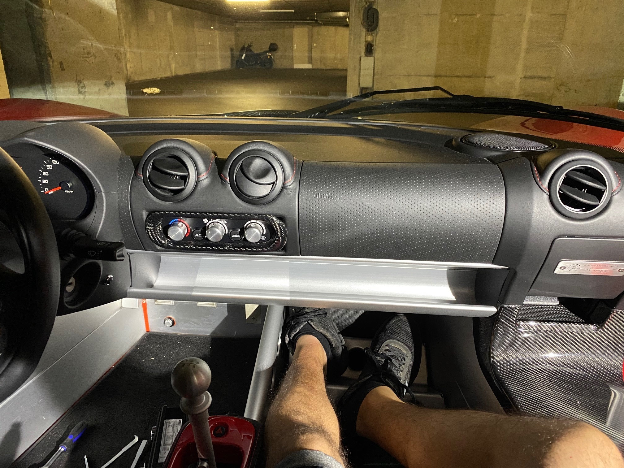

sympa ces modif, notamment la commande de clim
çà pourrait faire mon chantier de cet hiver
des trucs spécifiques pour faire çà ou c'est tout la bonne taille etc ?

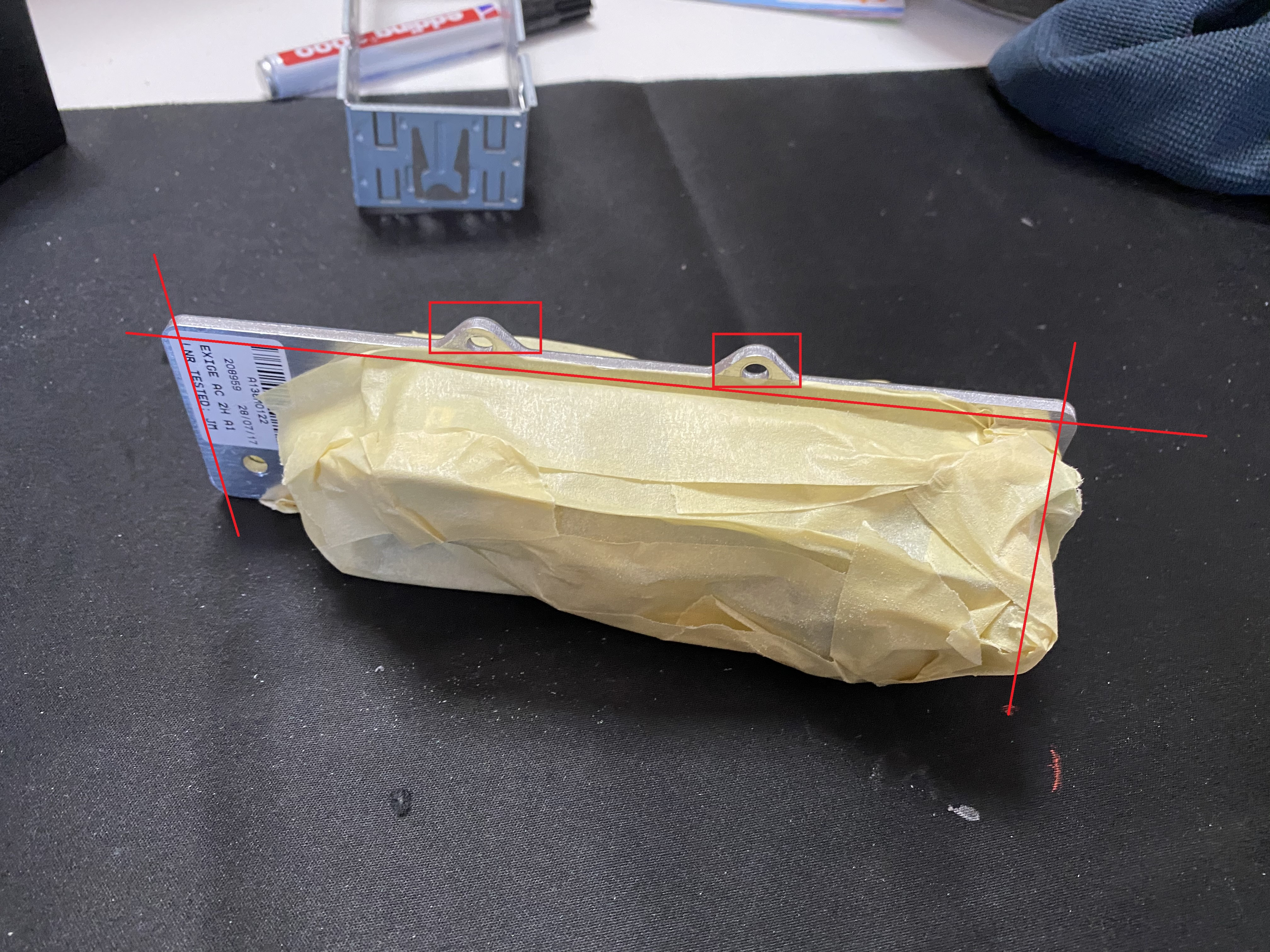

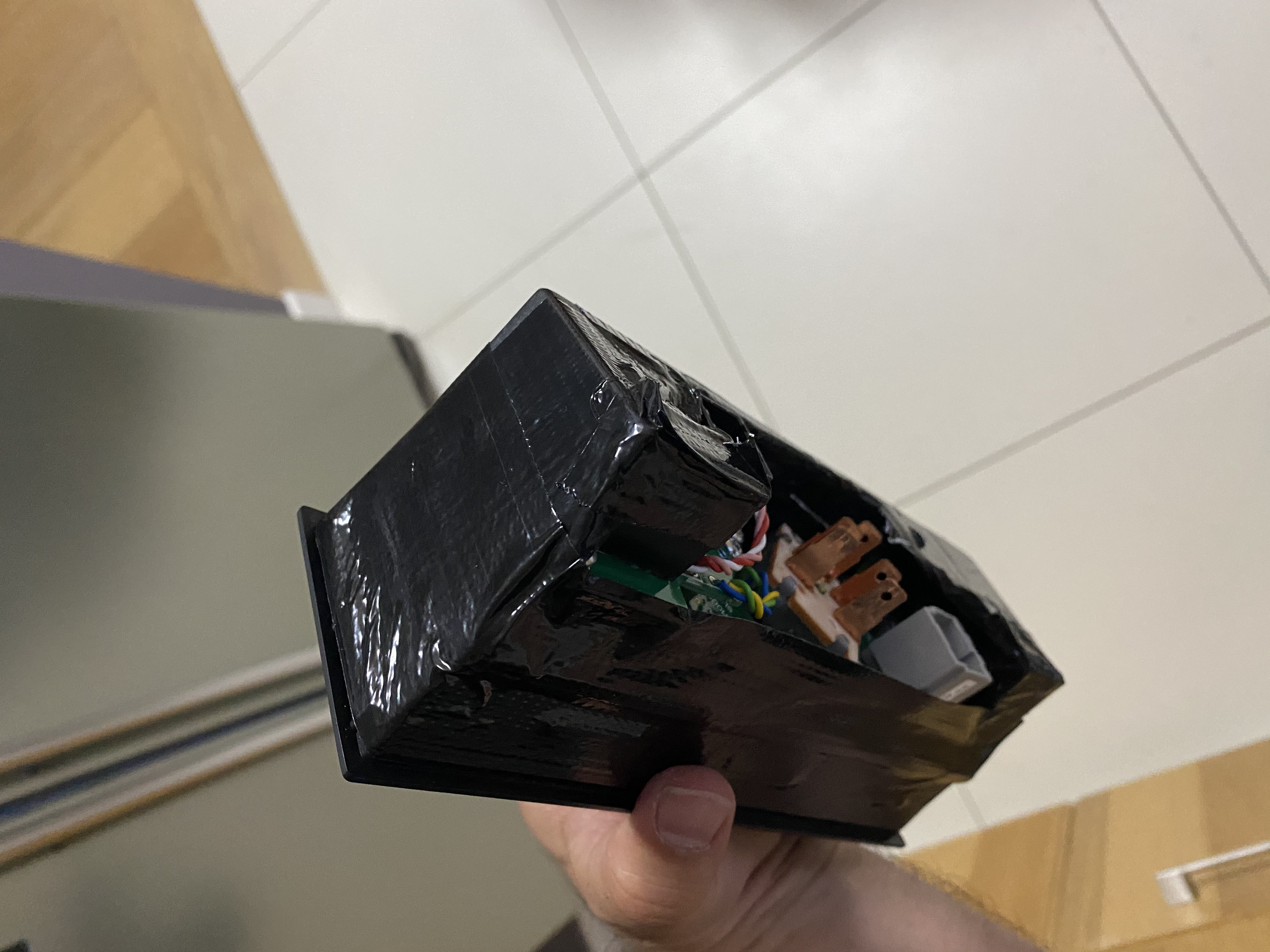

j'ai du couper la platine de commande de clim, car je voulais pouvoir la passer par le trou avant de l'autoradio sans devoir démonter tout le tableau de bord, mais je pense que si tu démonte le support d’aérateur centrale, tu peux la fixer par derrière sans souci.
Meme si tu coupe la platine tu peux toujours la remonter sans souci dans son plastique d’origine avec uniquement les 2 trous qui reste.
Attention, ca reste du gros bricolage, pas du tout du plug and play!
ps: le gros scotch est la pour éviter que des câbles se blesse sur les arrêtes du plastique, même si derrière à part ce câble il n'y a rien d'autre vue que c'est l'emplacmenet prevu normalament pour l'autoradio

Je suis carrément fan de ton déplacement de la commande de clim'
Moi aussi je juge l'autoradio totalement incongru dans cette auto.

ok
çà se regarde
j'ajoute a la liste pour cet hiver
çà se regarde

Merci les gars!
Oui oui ca se tente!
Pour celui qui a un sellier sous la main, franchement récupérer le support de clim d'origine ou un en carbone et l'incruster dans le trou de l'autoradio en comblant les coins et re garnir de cuir ou d'alcantara en épousant la forme du support de clim... WAOU!
C'était mon idée de départ... mais j'ai voulu déjà tester comme ça avant d'aller plus loin.
Peut-être pour plus tard!
