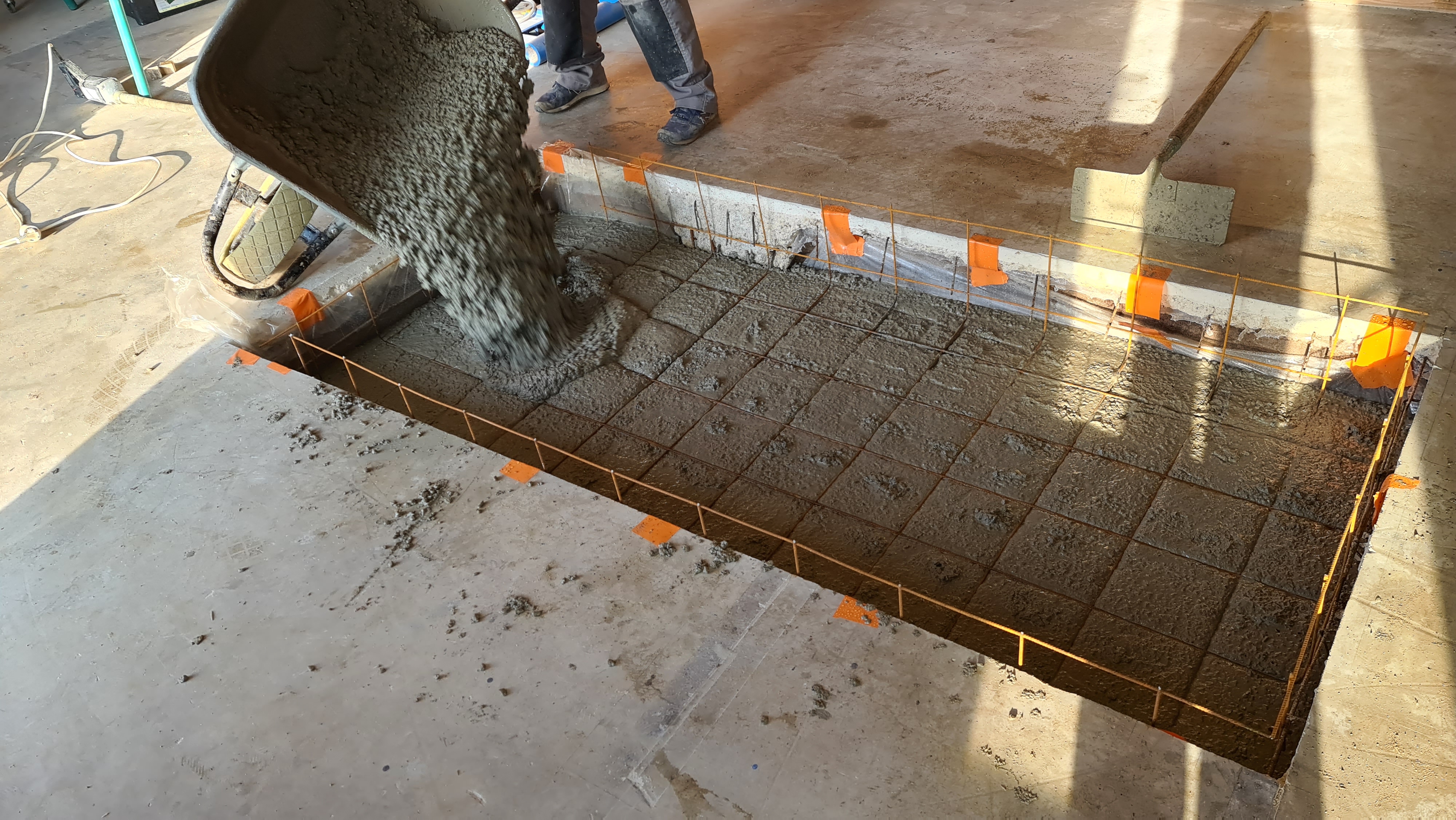

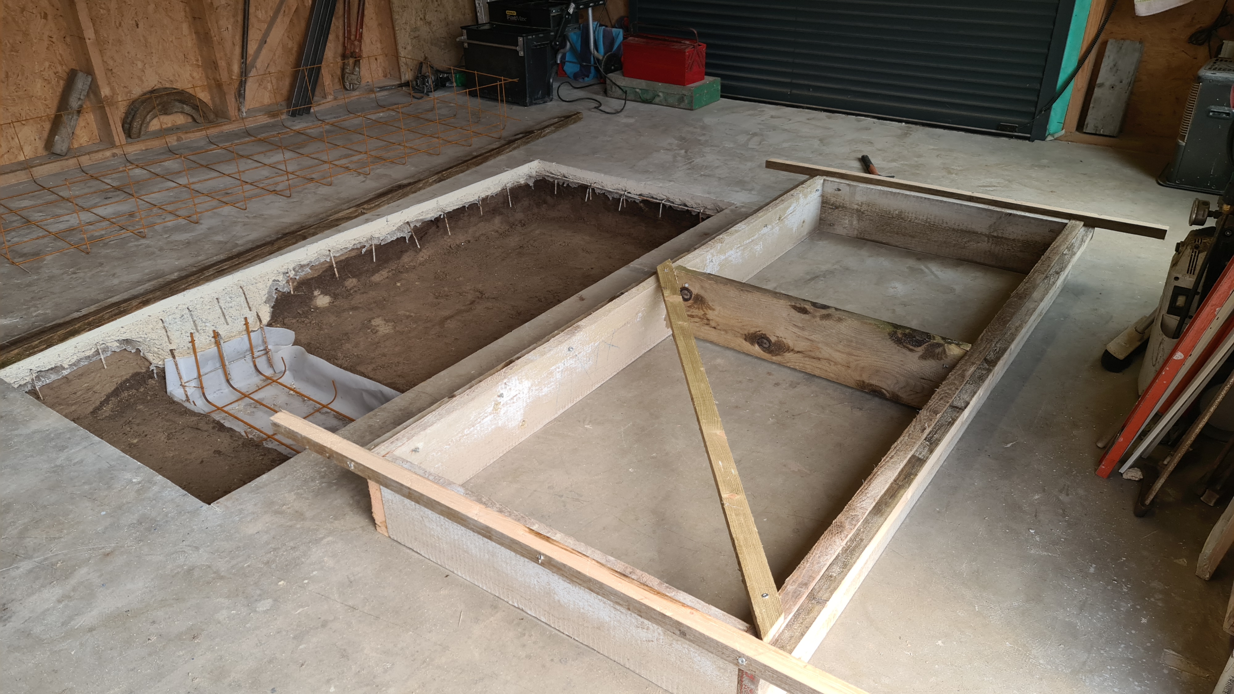

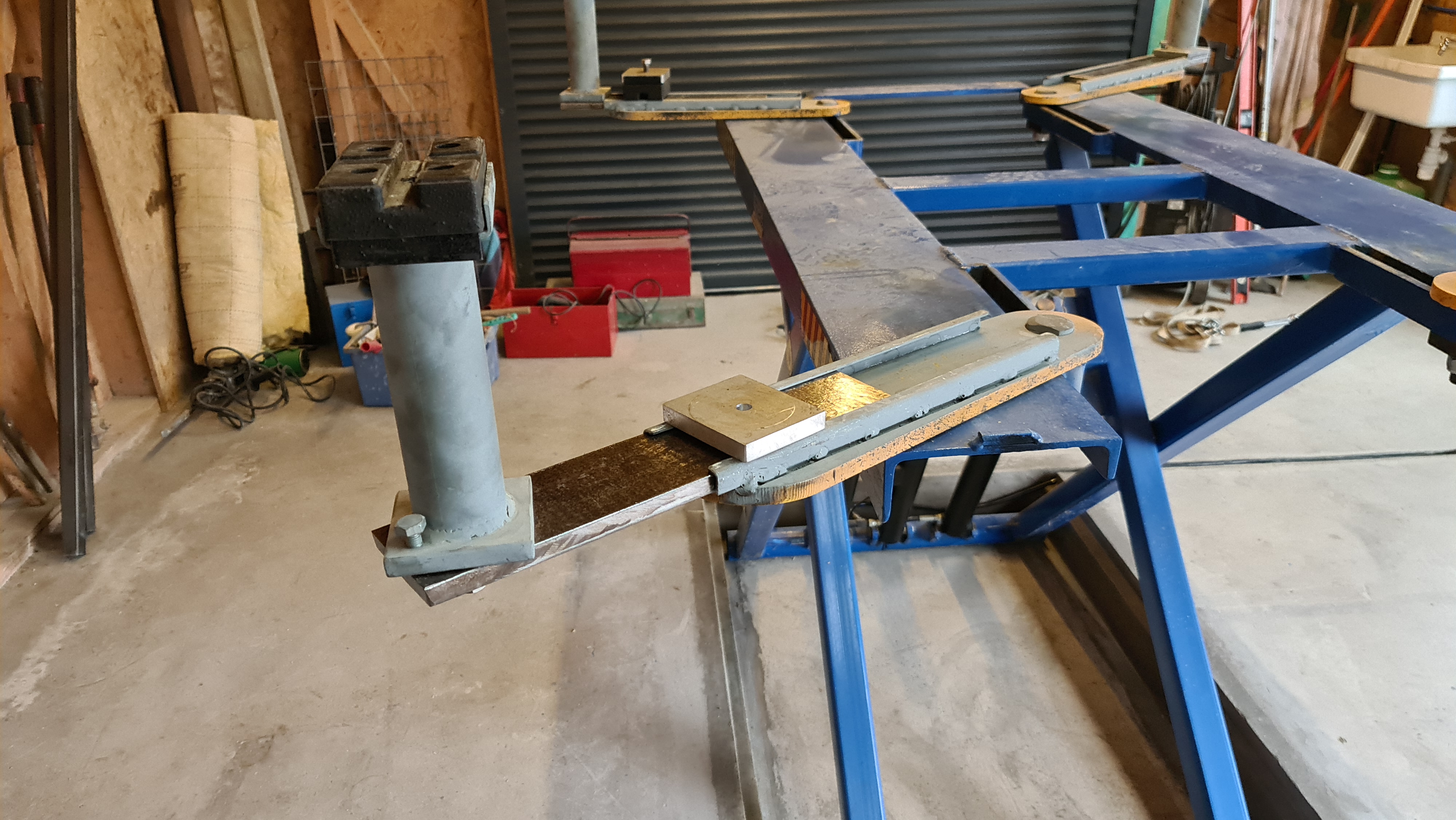

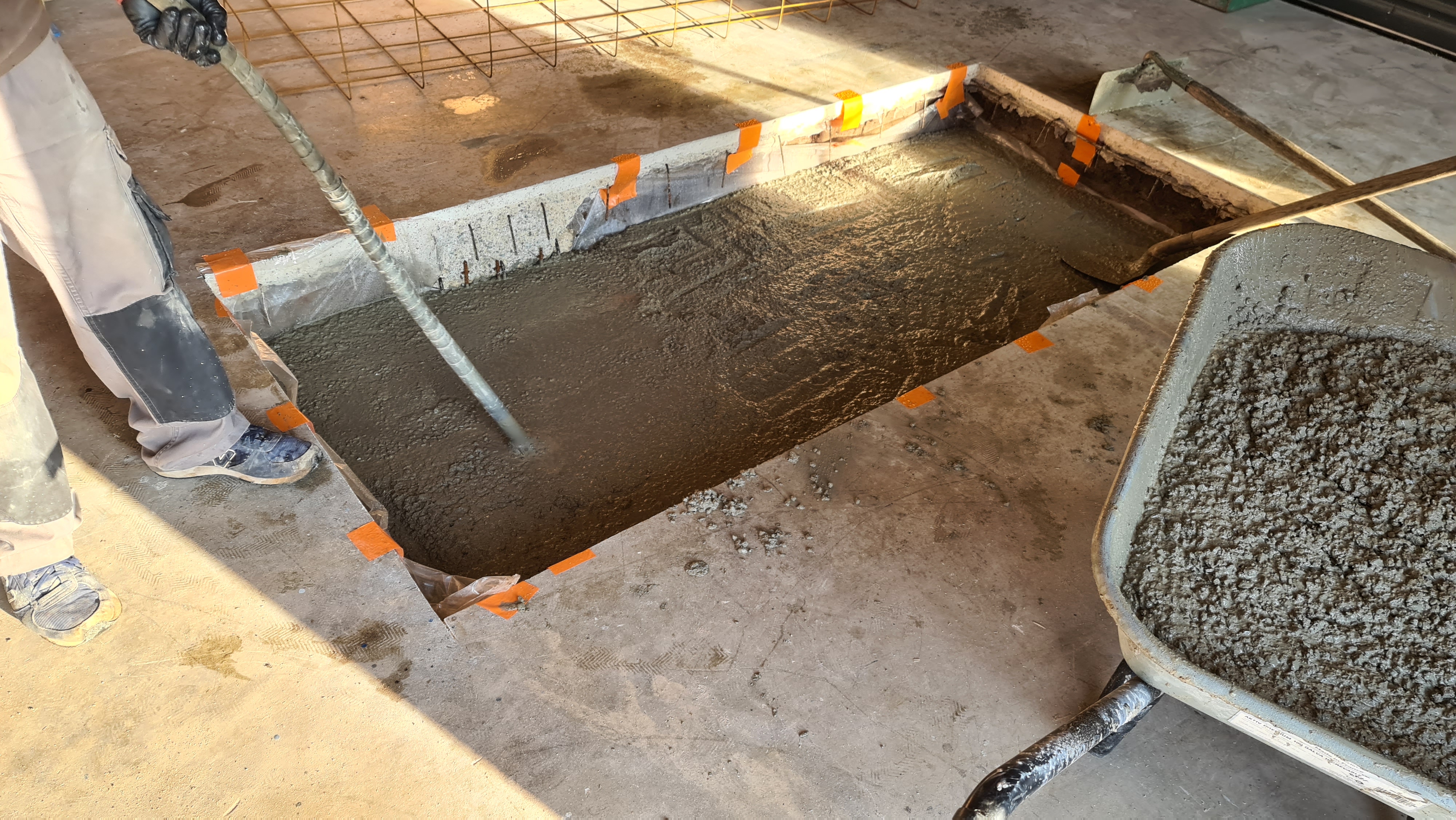

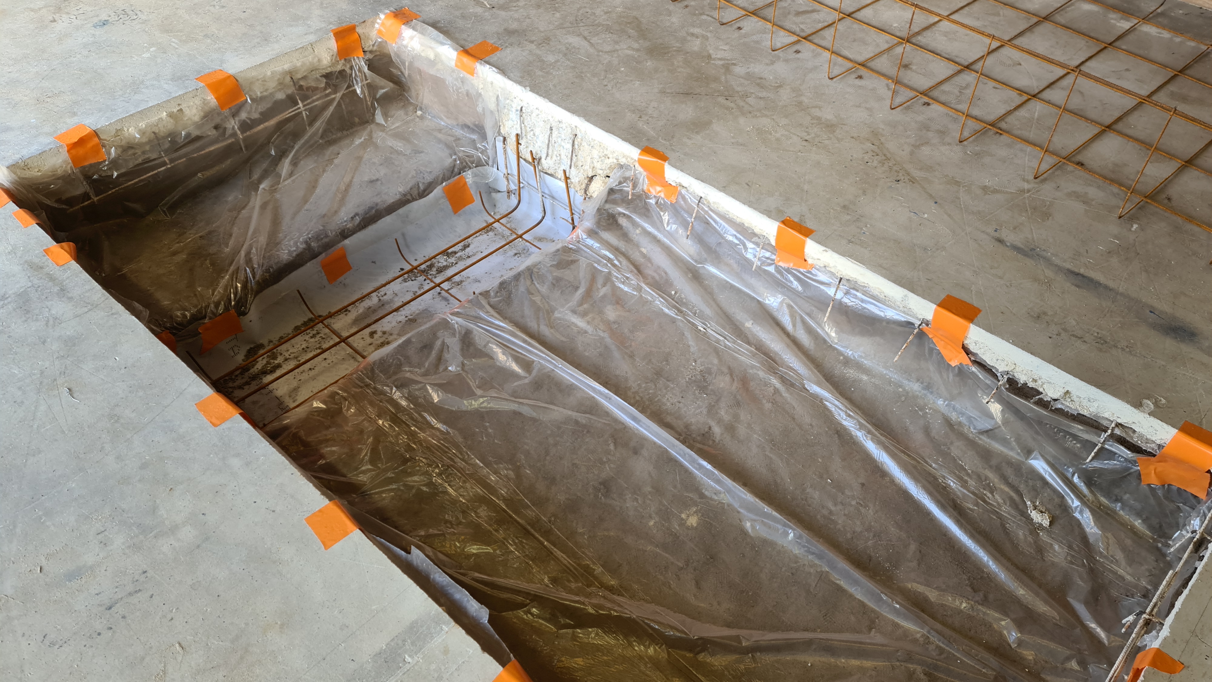

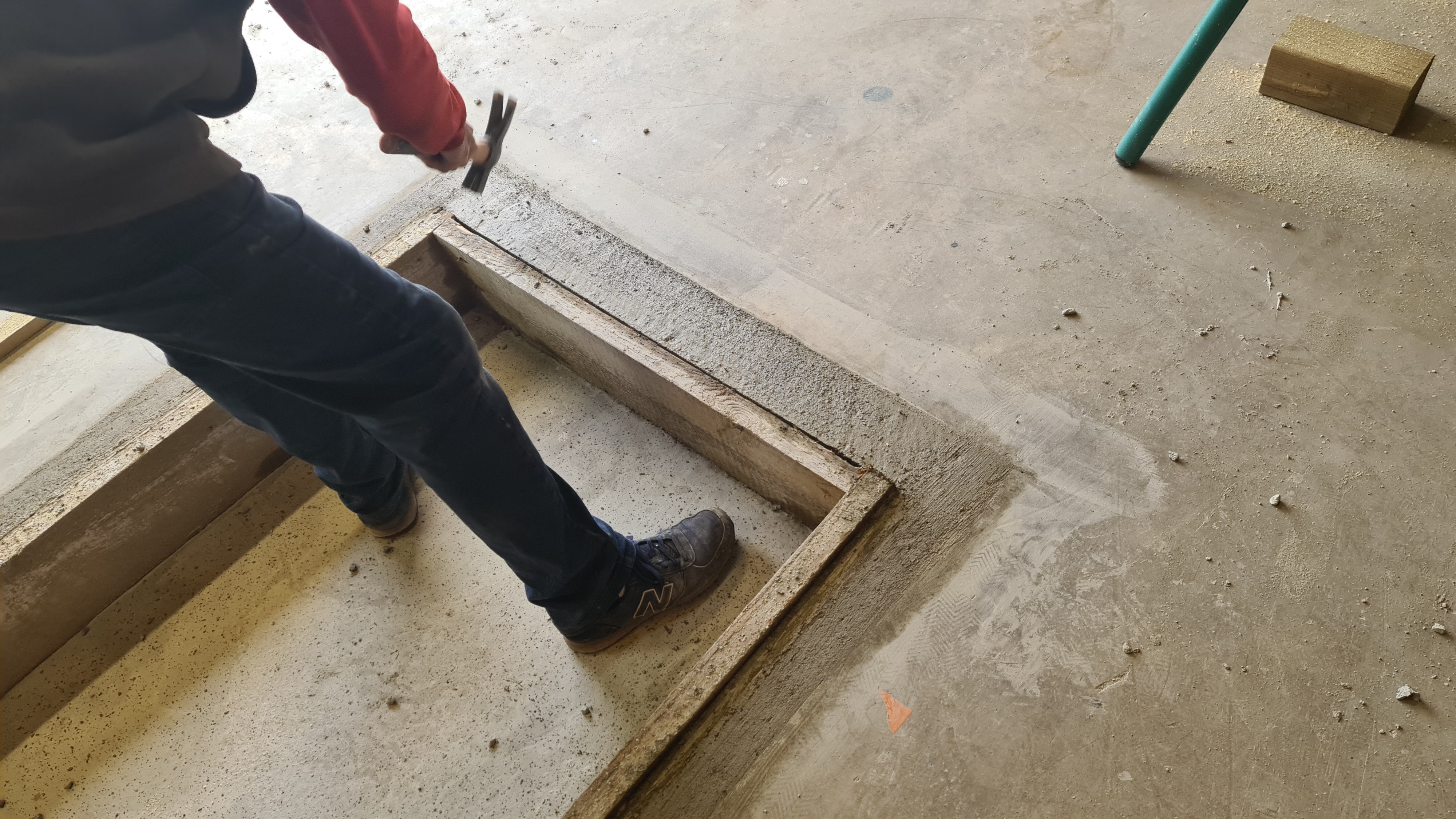

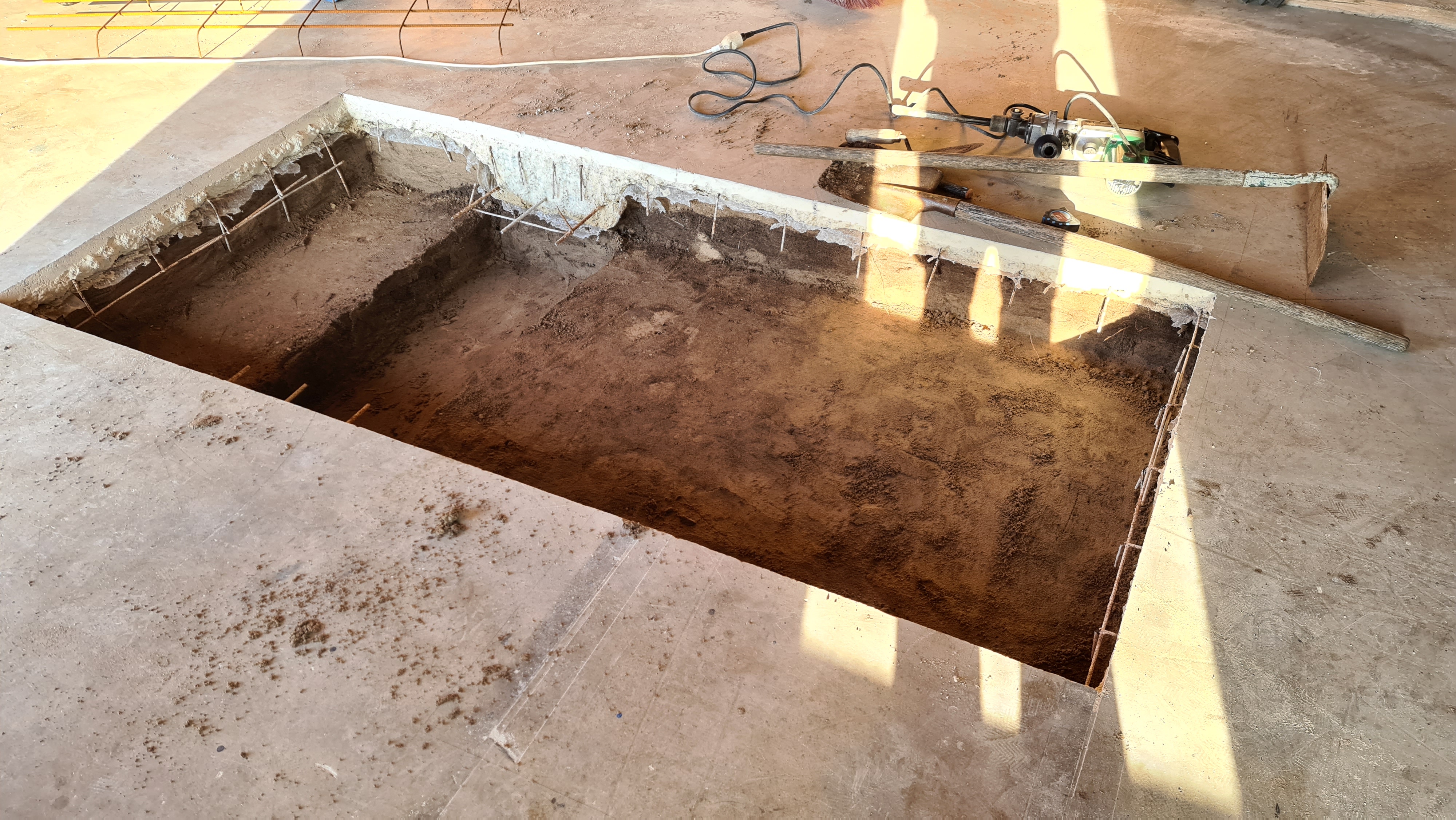

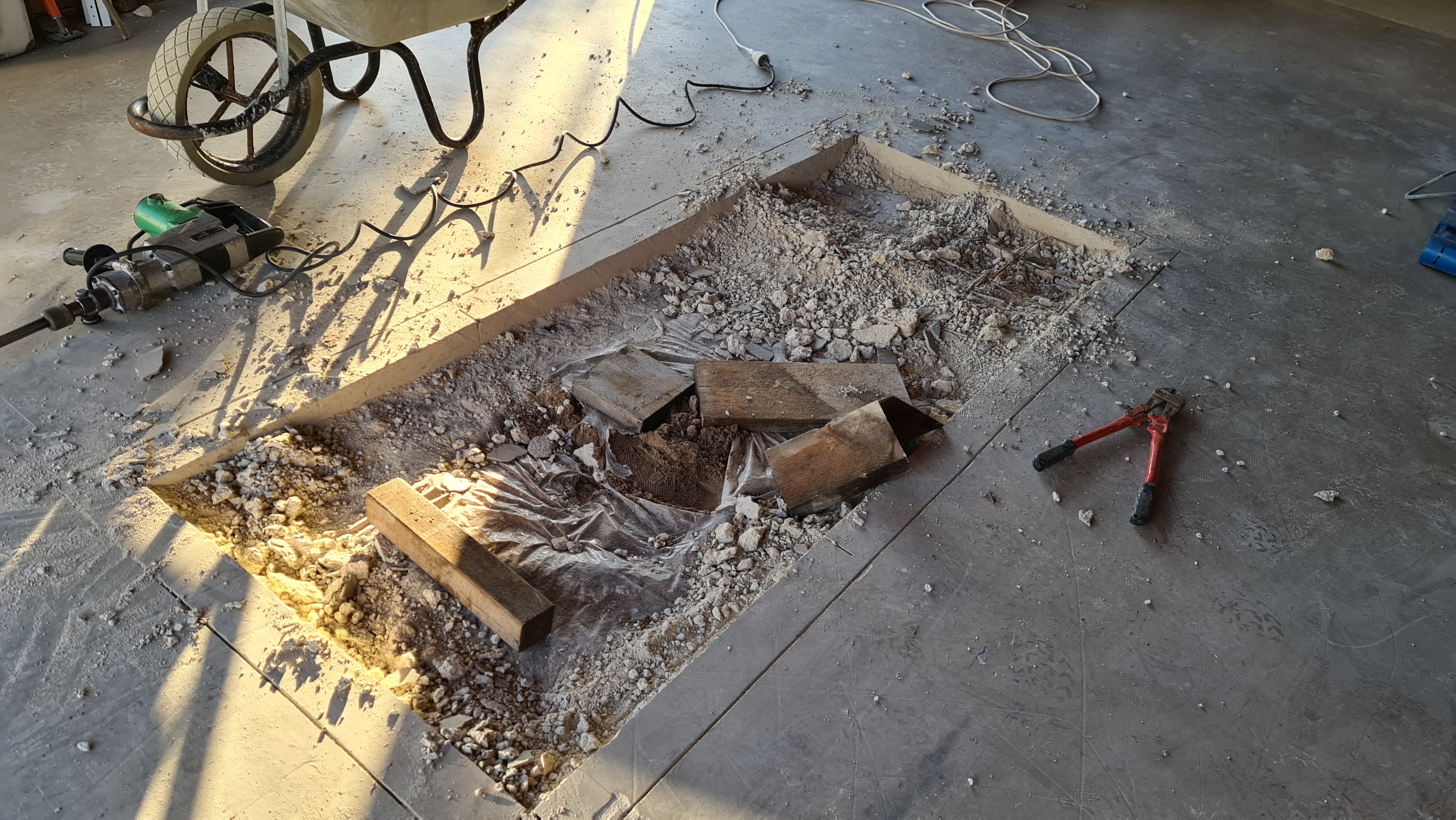

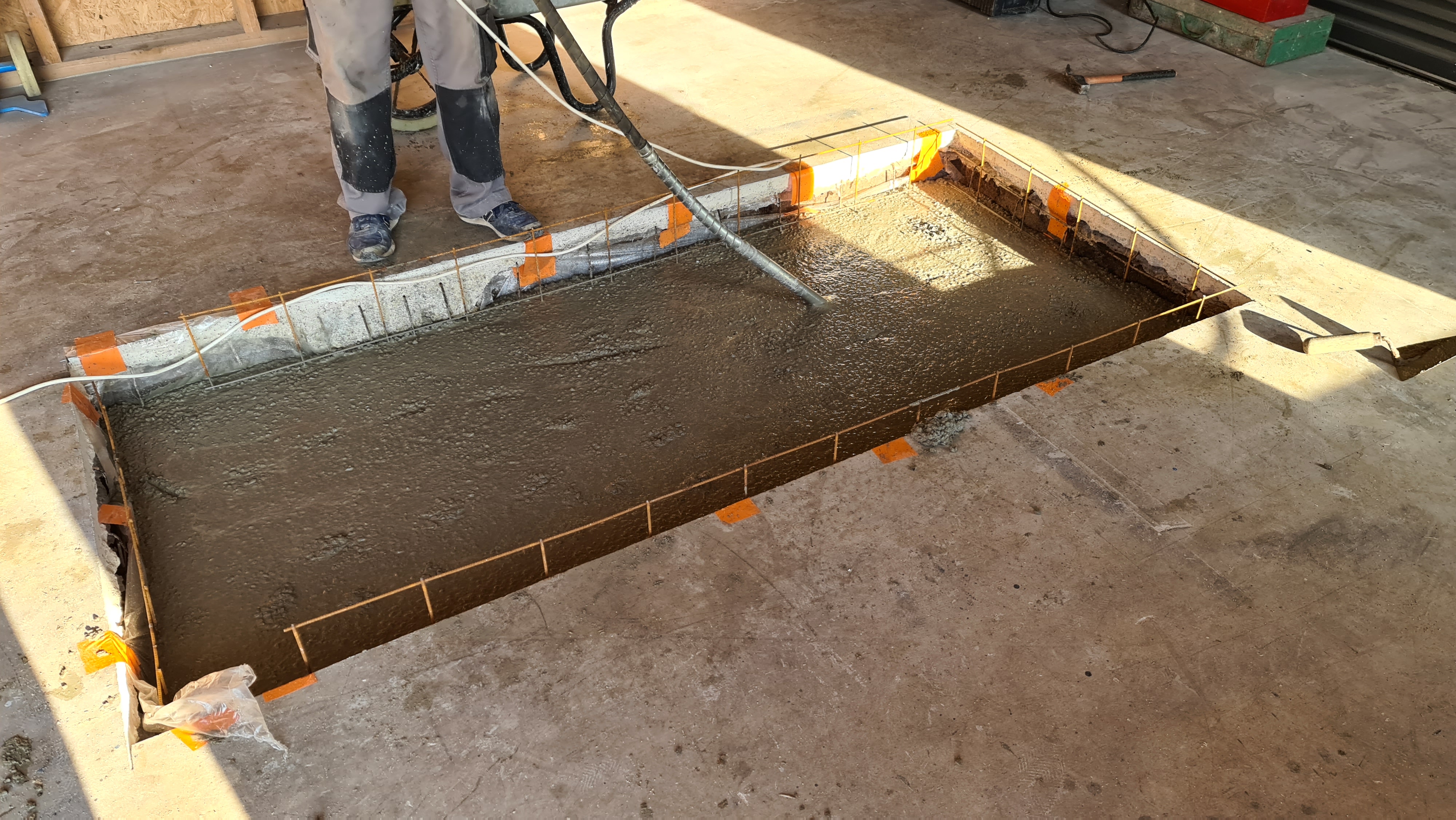

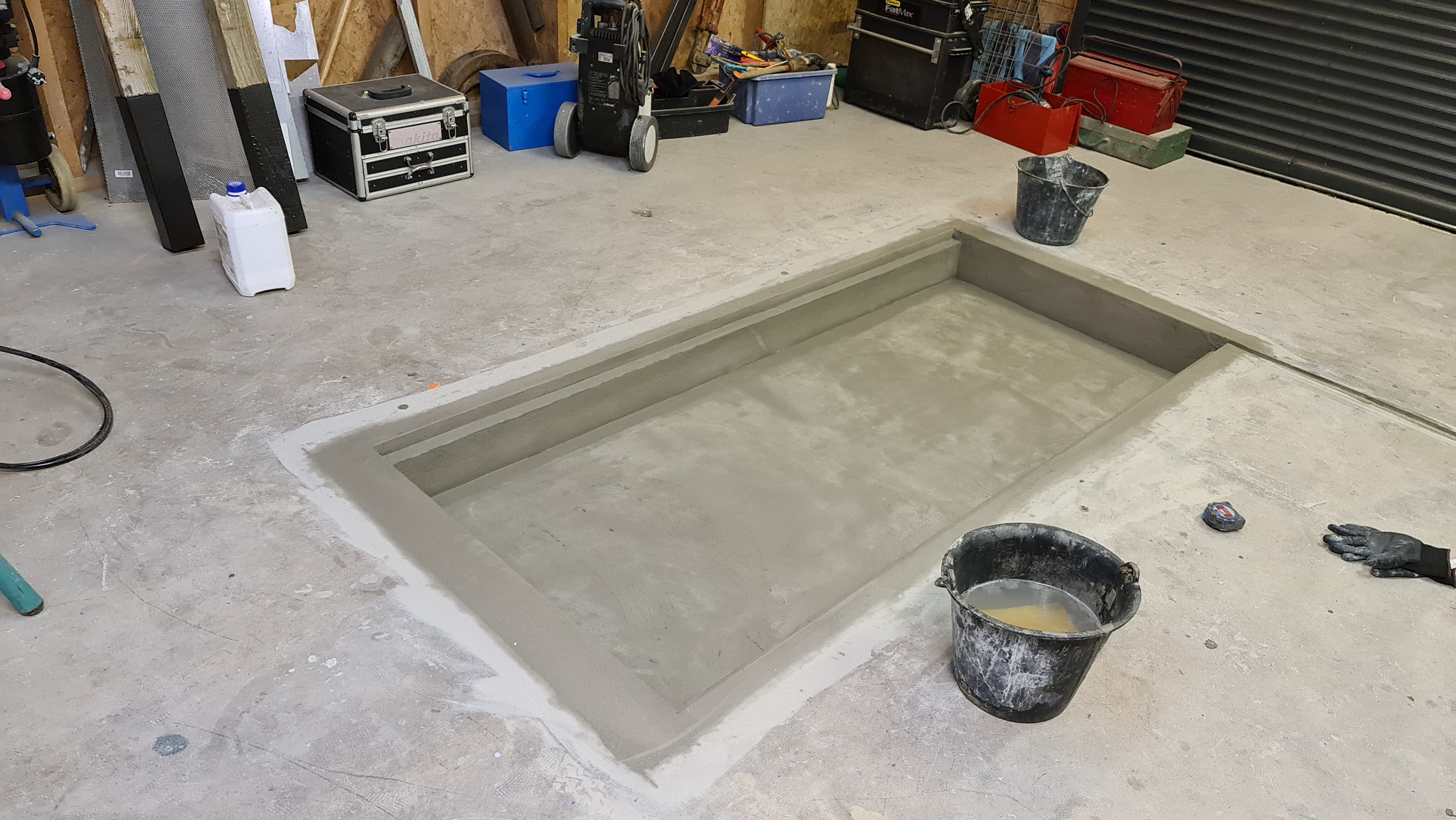

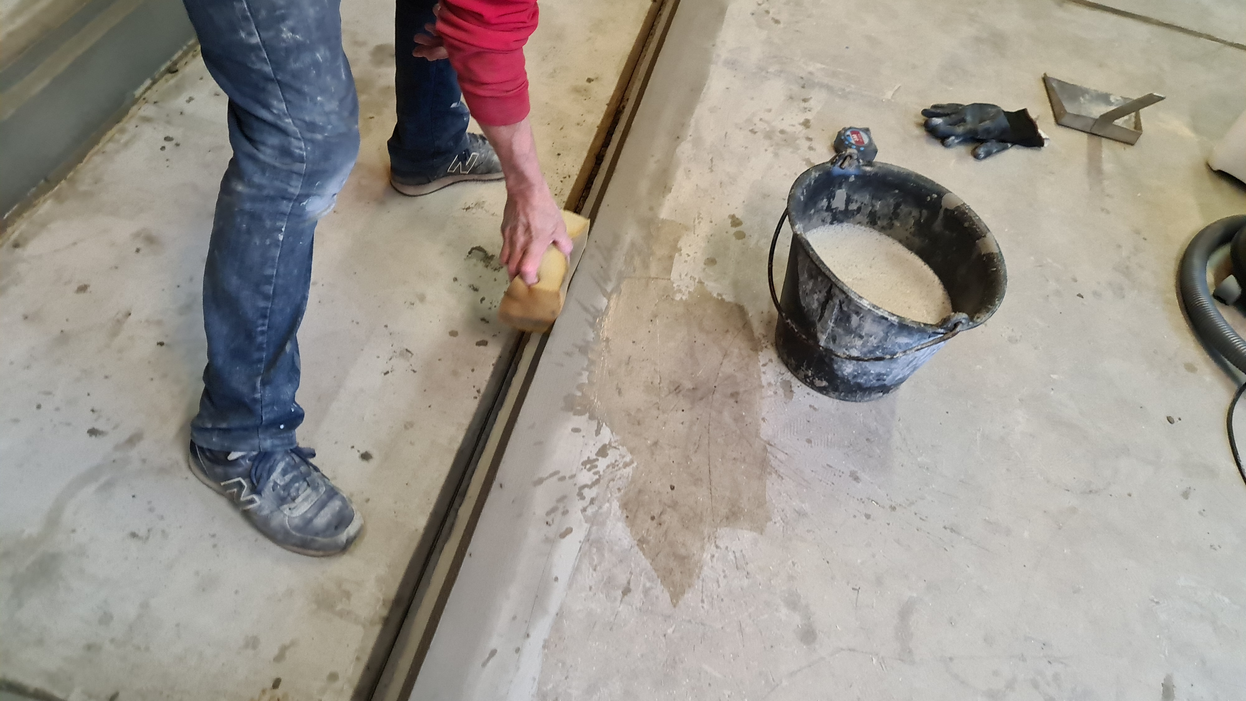

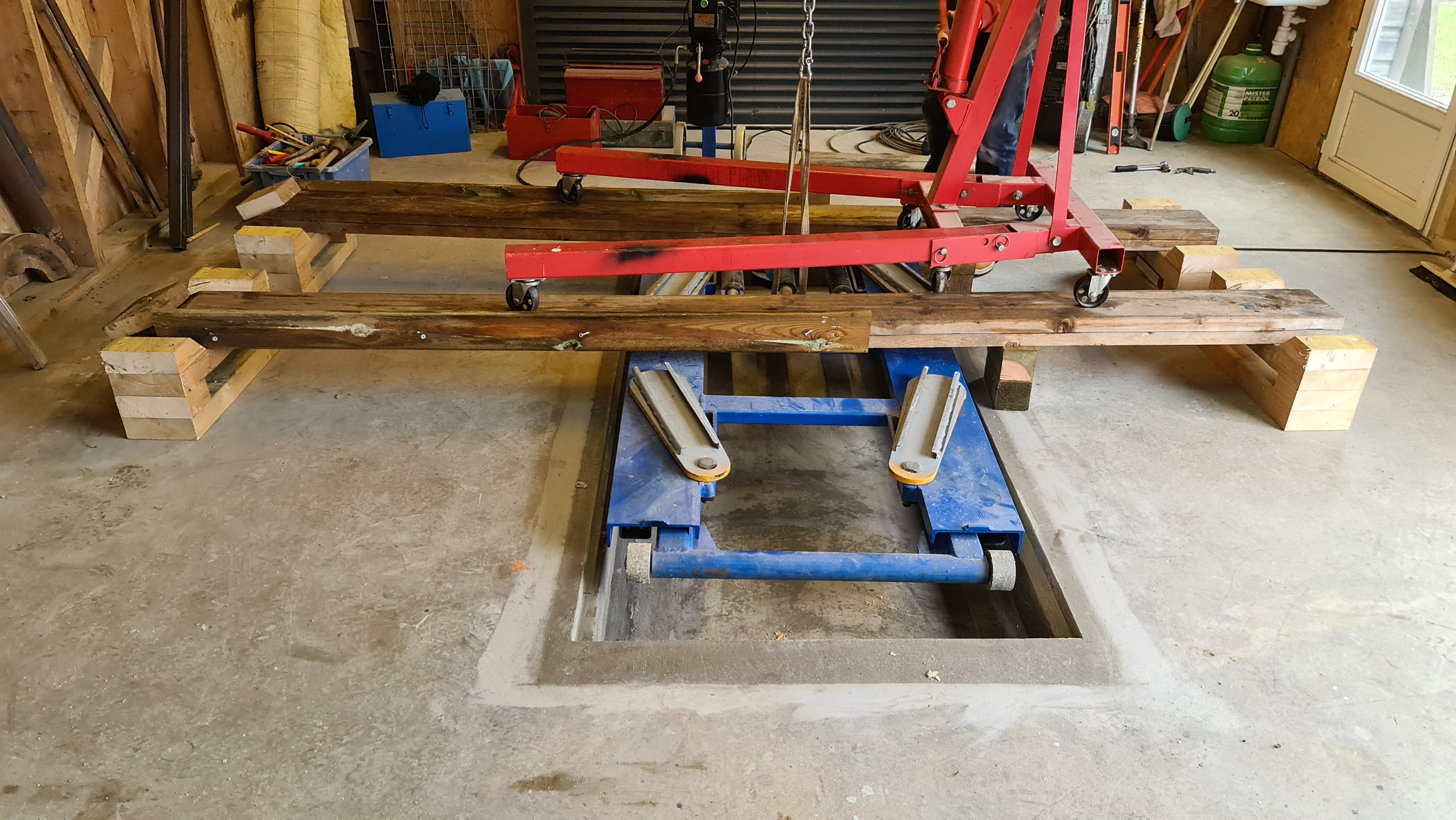

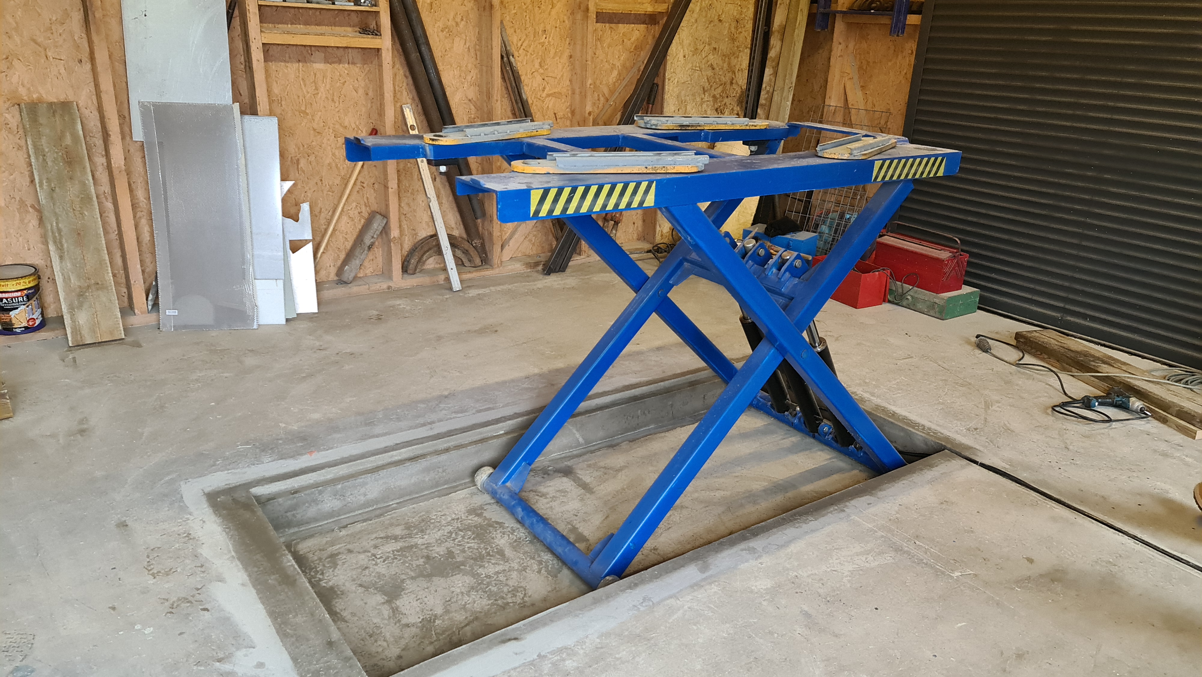

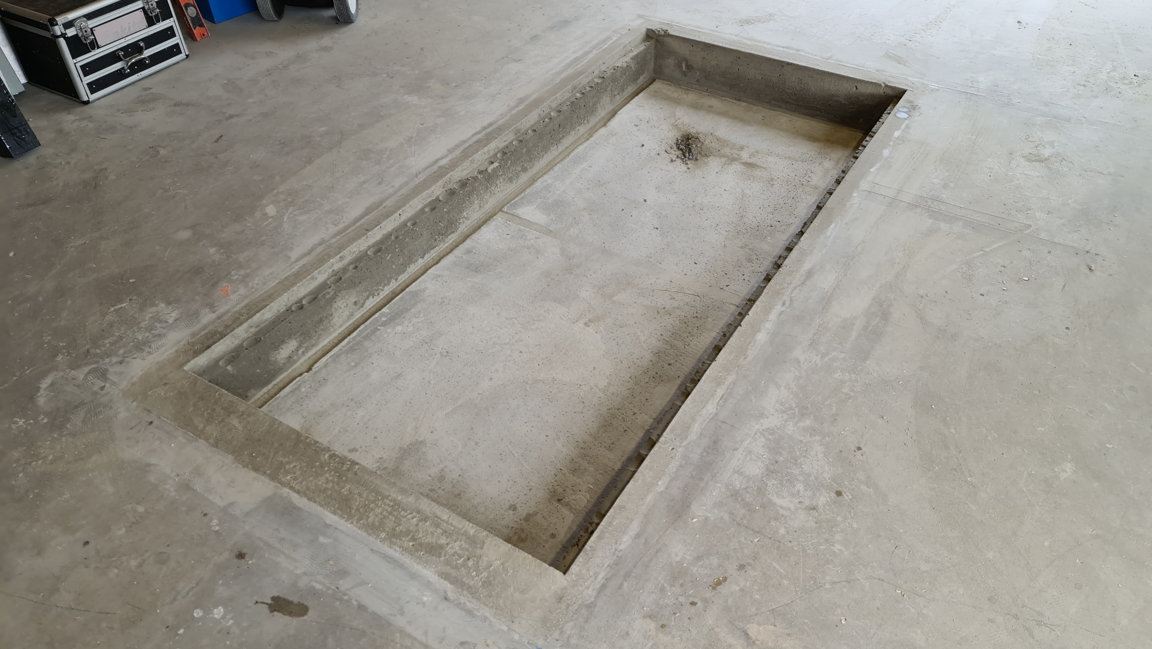

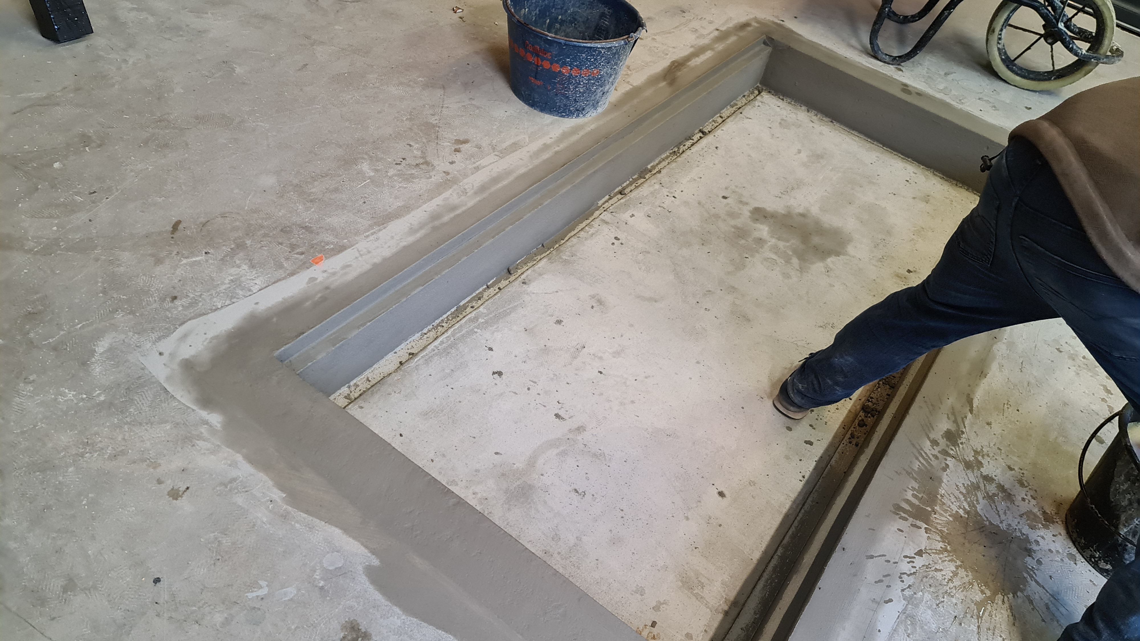

Ma contribution pour ceux qui ont un pont ciseau et qui souhaitent le "faire disparaitre" dans la dalle. En effet, quand il est au sol, il prend de la place et son épaisseur oblige à faire des rampes pour les voitures de sport (cf première photo).

:love: :love:
Pourquoi à chaque fois que tu bricoles, c'est juste parfait? :maître:
C'est énervant et un chouïa complexant à la fin. :shock: :D
Messages : 43219
Jolie voiture ..... :OO:
Messages : 47782
J’avais pense a la meme chose quand j’ai fait l’extension et refait le garage mais j’avais renonce (faut dire que vu la taille du garage ...)
Bien joué et bien realise :II:
Messages : 33535
propre, net et sans bavures :II:
et super ciment :D
Messages : 63268
Beau travail ! :clap:

Casimir a écrit ::love: :love:
Très juste, ça fini par être culpabilisant à la fin. J'en connais qui ont porté plainte pour création d'un trouble psychologique pour moins que ça :gurk:
Superbe boulot en tout cas :jap:
gtvpp
Messages : 3712
Message par gtvpp »
Super taff et le résultat est top ! :love:
Géniale l'idée.
......1 ims /2ism!
Messages : 63268
Il faut avoir la hauteur sous plafond

Alors là chapeau. Ca irait très bien dans ma salle de boum.
