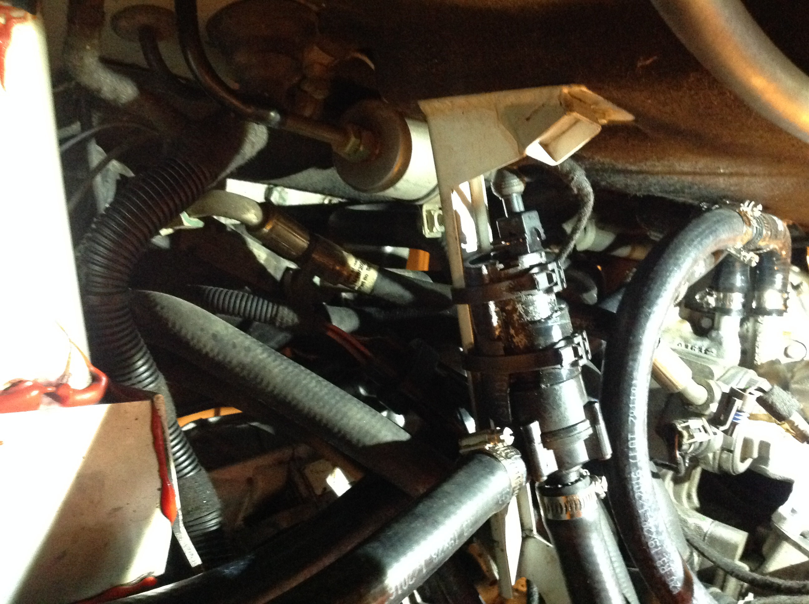

Que pensez-vous de ceci ,utile ?
Re: Montage compresseur
A la limite avec le circuit d'essence d'origine ça peut être utile pour sécuriser le passage des tuyaux à côté de la courroie, autrement je ne vois pas l'intérêt...

Alourdir :mouton:

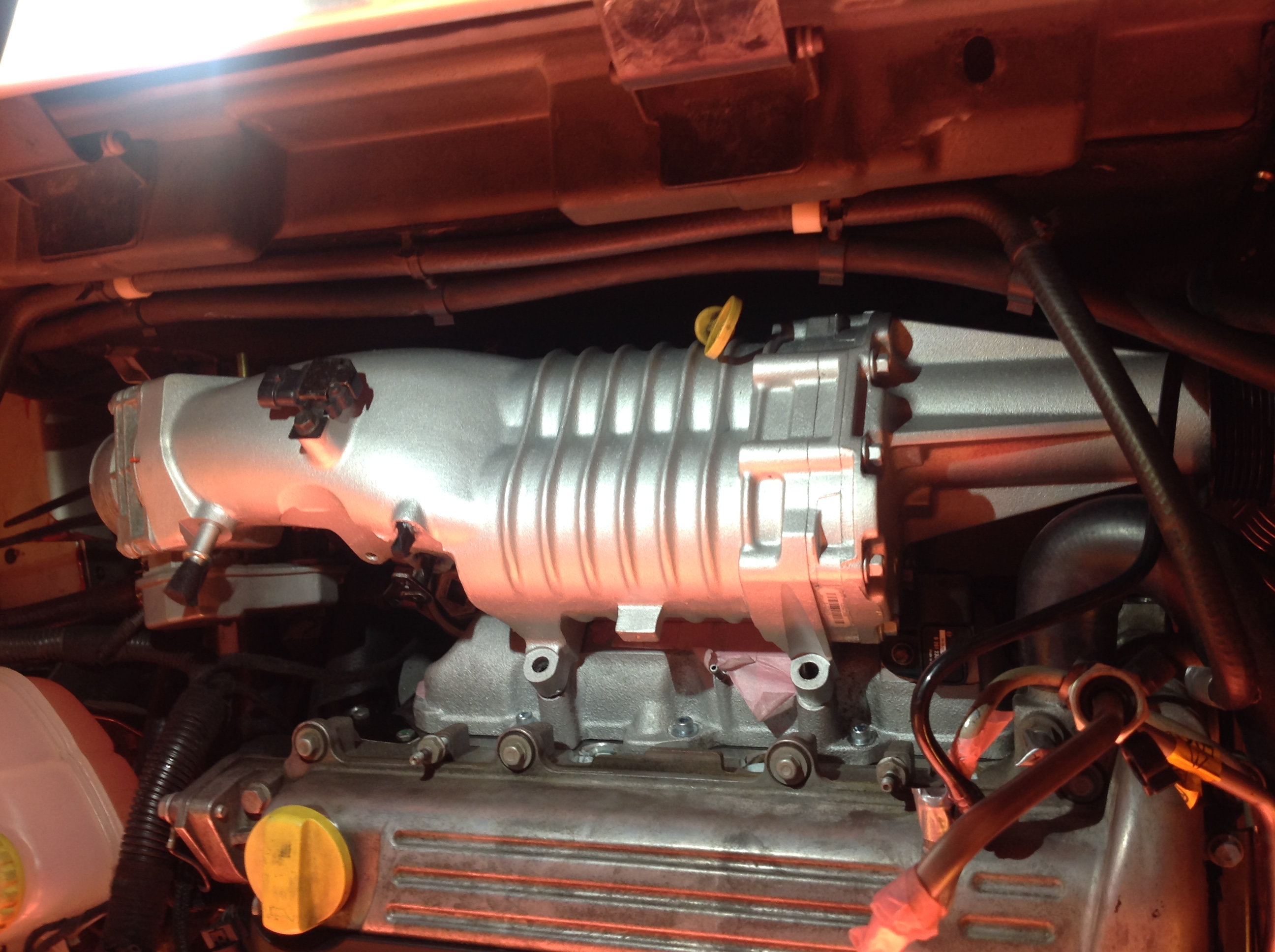

Placement du compresseur ,que c'est boooooooooooo

Ou je branche cette "durite" ?
tu la branche pas ! :areuh:
Moi je l'ai virée, mais ça doit se mettre sur la prise qui se situe proche du papillon côté cloison ;)

bonsoir,
le tuyau noir je me demande si ce n'est pas celui qui va au mastervac auquel cas il faut le raccorder sur le tube a l'avant du compresseur après le tb de manière a récupérer de la dépression.
tu as l'actuateur pour ton compresseur la pièce noire qui ouvre le bypass quand l'admission est en dépression?
tu pourra aussi brancher la régulation de pression d'essence sur le petit tuyau en laiton sur la photo 2

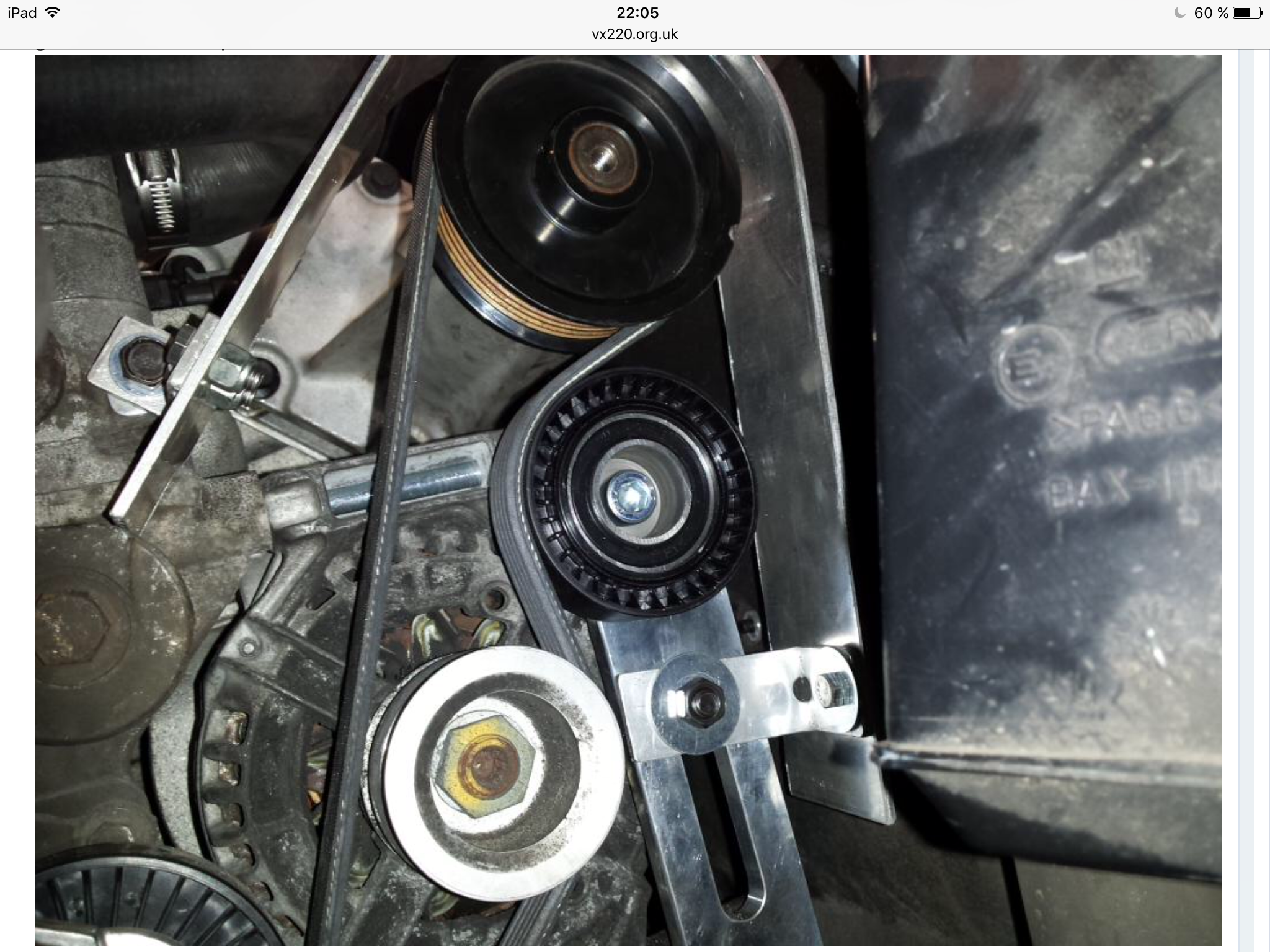

Nm76 a écrit :Que pensez-vous de ceci ,utile ?
perso je limiterais les pièces qui peuvent se desserrer et fait du dégât en plus la fixation sur le boulon qui assure la tension de la courroie :/

speedy16 a écrit :tu pourra aussi brancher la régulation de pression d'essence sur le petit tuyau en laiton sur la photo 2
Le tuyau sur la photo c'est justement celui qui vient du système de dépollution des vapeurs d'essence ;)
j'avais un doute sur le tuyau celui des freins est une durite noire qui part vers l'avant de la voiture
mea culpa

speedy16 a écrit : en plus la fixation sur le boulon qui assure la tension de la courroie :/

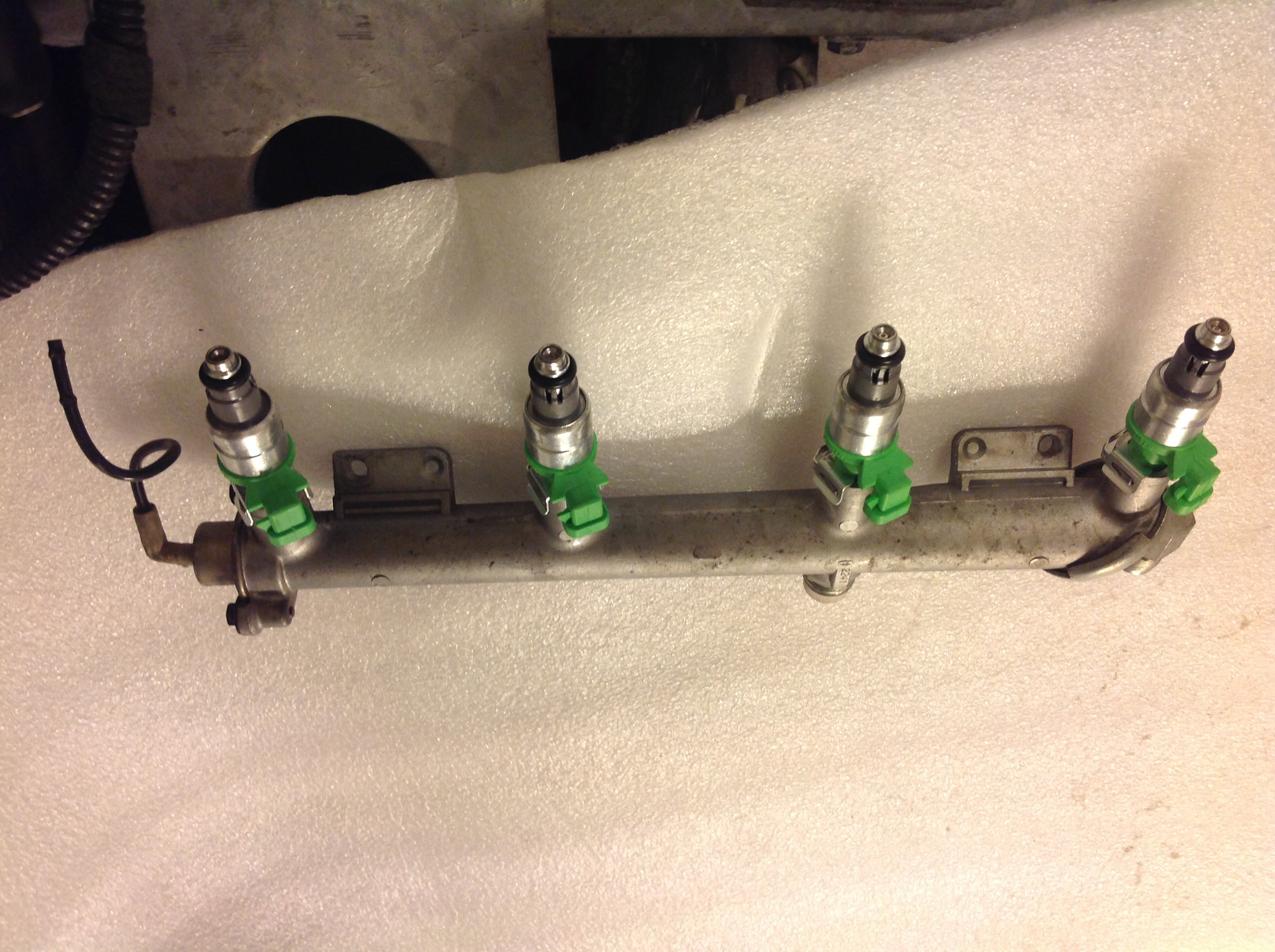

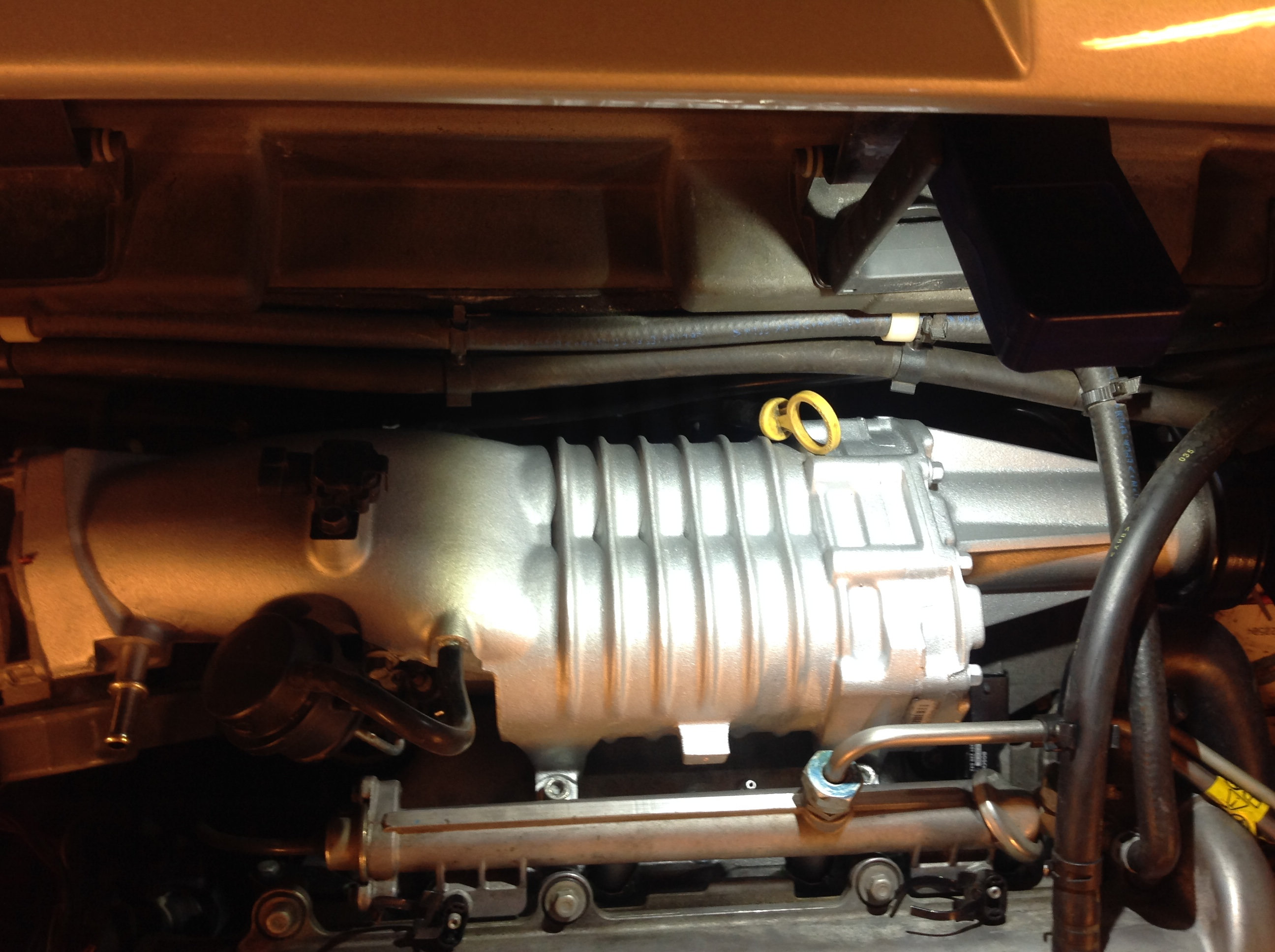

Alors aujourd'hui petit travaux
Fixation des durites et pompe
Remplacement des injecteurs
Et pose de definitif du compresseur
Image[/url]
Et maintenant le cablage :rhoo: :gurk:
Il te reste plus grand chose maintenant, tu as les fils pour les injecteurs à allonger, faire le câblage pour le Tmap et après tu remontes l'auto ?
