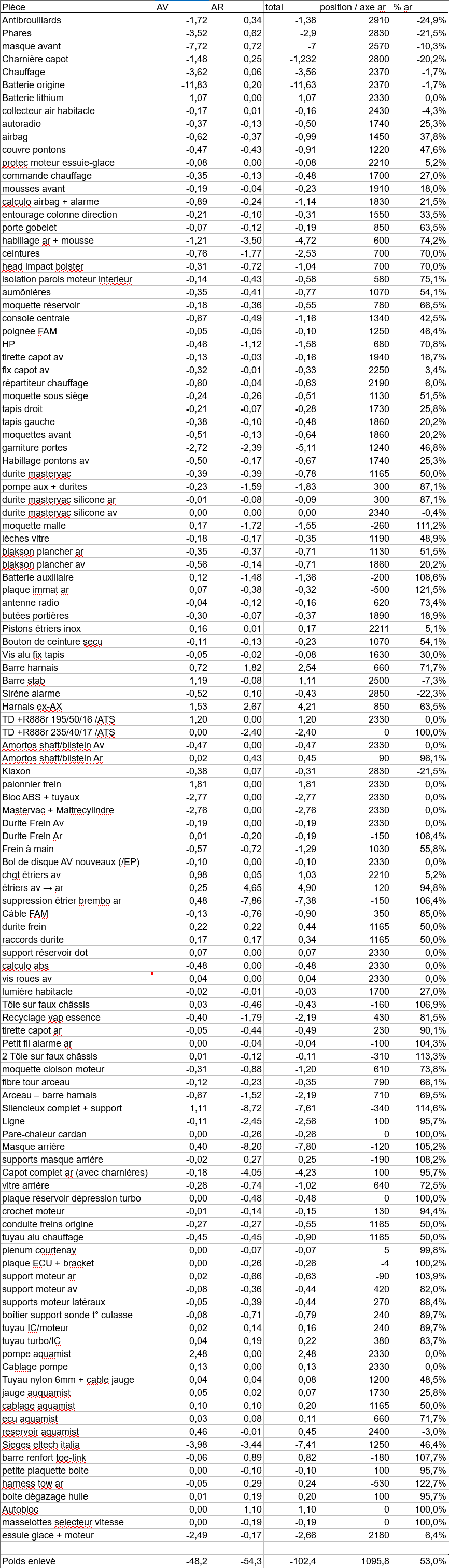

Allez, pour te faire plaisir. (et pour le concours de tdi) :D
C'est mon tableau récap de ce que j'ai fait lorsque je me suis mis sérieusement à l’allégement, et après une pesée sur balances individuelles étalonnées.
Avant ça, le speedy avait déjà fait une cure d’amaigrissement par moi et le précédent propriétaire, mais je n'ai pas de liste (disques sur bols alu, silencieux miltek, suppression précata et cata sport sur la ligne, jantes TD, arbre d'équilibrage, modif courroie et poulie alternateur, volant moteur, batterie de secours light, seuil de porte carbone, intercooler majoré, certaines moquettes, et tout ce que j'oublie...)

Au titre de la réciprocité ...
Et la mienne est exhaustive !

rueda pour gagner autant sur les masques avant et arrière tu es passé en GRP comme ceux de lotushardtop? :love:

GrosPepere a écrit :rueda pour gagner autant sur les masques avant et arrière tu es passé en GRP comme ceux de lotushardtop? :love:
L'avant c'est le light de chez lotushadtop, et l'arrière, il est juste charcuté, ya plus de coffre.

Même le poids de la peinture à été pris en compte, le perfectionnisme :OO:
