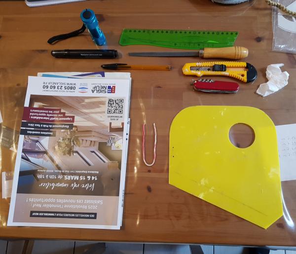

Petit bricolage aujourd'hui. En me baladant j'ai trouvé un vieux couvercle (de je ne sais quoi) en plastique, tout crade. "Ooooh", me dis-je, "est-ce que ça pourrait convenir ?"
Vérification, taille ok. Du coup (après un peu de nettoyage) j'ai fabriqué ceci :
(On voit sur l'image une bonne partie de ma trousse à outils. XD)
Le biseau en bas à droite, c'est parce que c'était le bord du couvercle. Et j'aurai pu l'arrondir mais je ne l'ai pas fait.

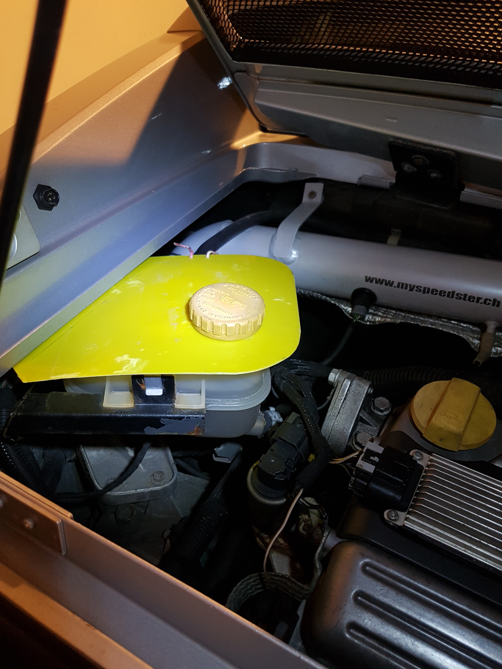

En place, ça donne ça :
J'ai passé un bout de fil électrique (dans un choix pléthorique de c'est ça ou rien) autour de la petite durite pour ne pas que ça pivote autour du bouchon.
J'avais pensé à du double face sous le bord de l'ouverture du capot, mais avec la chaleur, je n'étais pas sûr de mon coup. J'ai vu une image avec du velcro, ça semblait bien aussi mais le problème est le même : fixer le velcro sur le bord de l'ouverture. Et puis je n'avais pas de velcro sous la main de toutes façons. Donc le bout de fil de fer, ça ira.
(Il faudra aussi que je vois pour traiter la rouille sur le support du vase d'expansion, mais une chose à la fois).
Bref, plus qu'à faire un petit tour pour voir si ça ne fond pas !
(Au pire, ça fondra principalement sur le vase d'expansion que je dois remplacer. Le nouveau devrait arriver d'ici pas longtemps).

J’aurais pas fait mieux.
Le tube d’admission :II:

Après un petit tour de 20/25 minutes, ça n'a pas fondu. ;)
@Simon : Oui, l'admission est aux couleurs du forum. :D Je ne sais pas trop d'où ça sort par contre.
