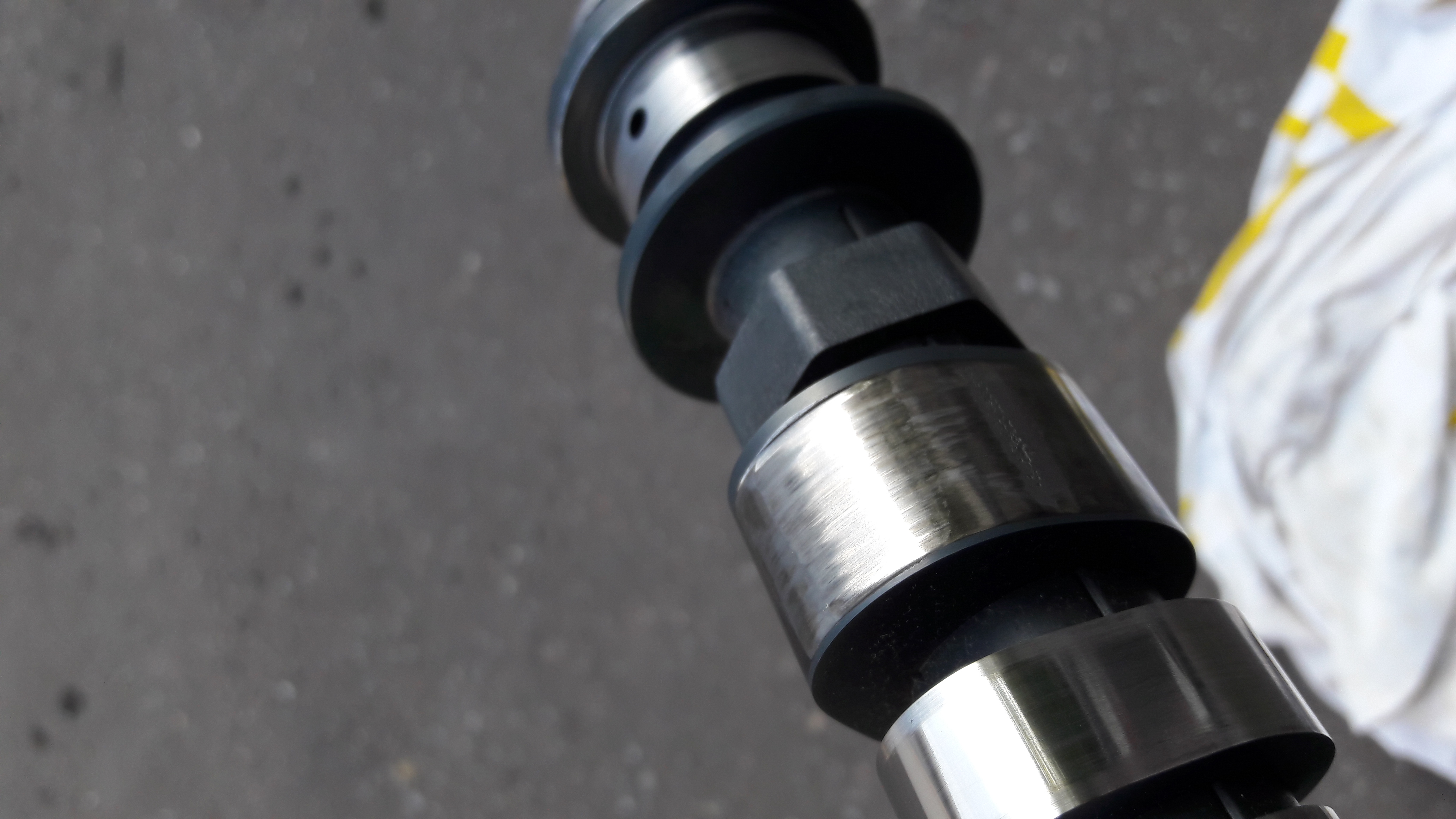

speedturbo33 a écrit :C'est loin d'être neuf :/
Avec mes vieux yeux je ne vois pas de traces d'usure, seulement une différence de teinte du métal, pas de griffe ou martelage.
Tu vois quoi de pabo ?
Messages : 5707
Re: 57,lu,31,76(Atmo noir,Turbo noir,Elise SC,Aston V8,981S)
Pour faire un peu d'expertise de ce genre, j'ai appris à me méfier des photos comme de la peste. Regarde avec tes doigts, ca sera déjà bien plus parlant! :-><:

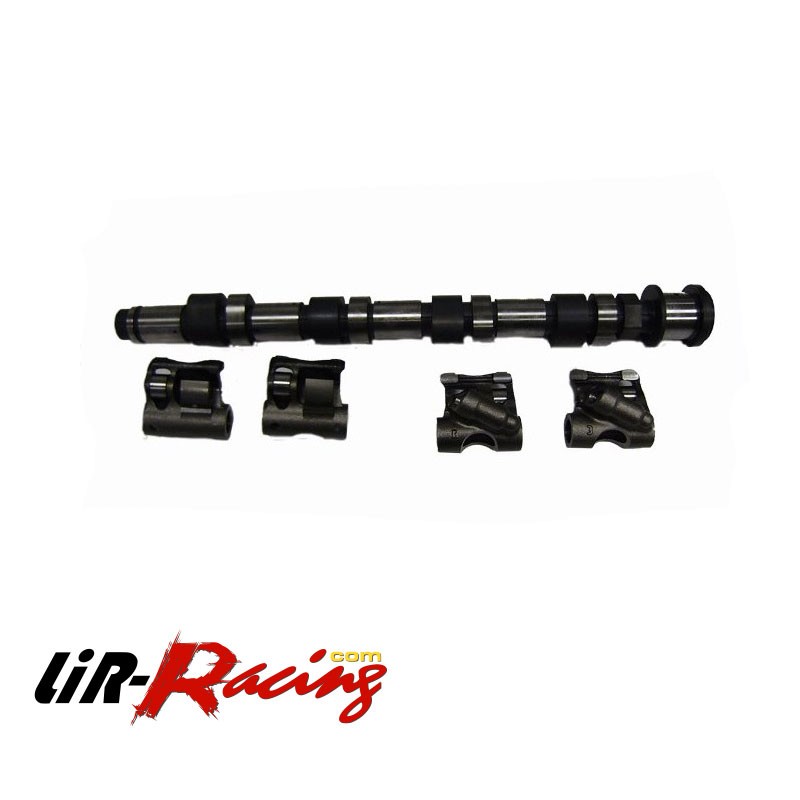

Quand c'est bleuit c'est que ça a commencé à chauffer. Un aac normalement c'est chromé façon miroir pas gris/bleu/terne.
Un neuf ça ressemble à ça généralement :

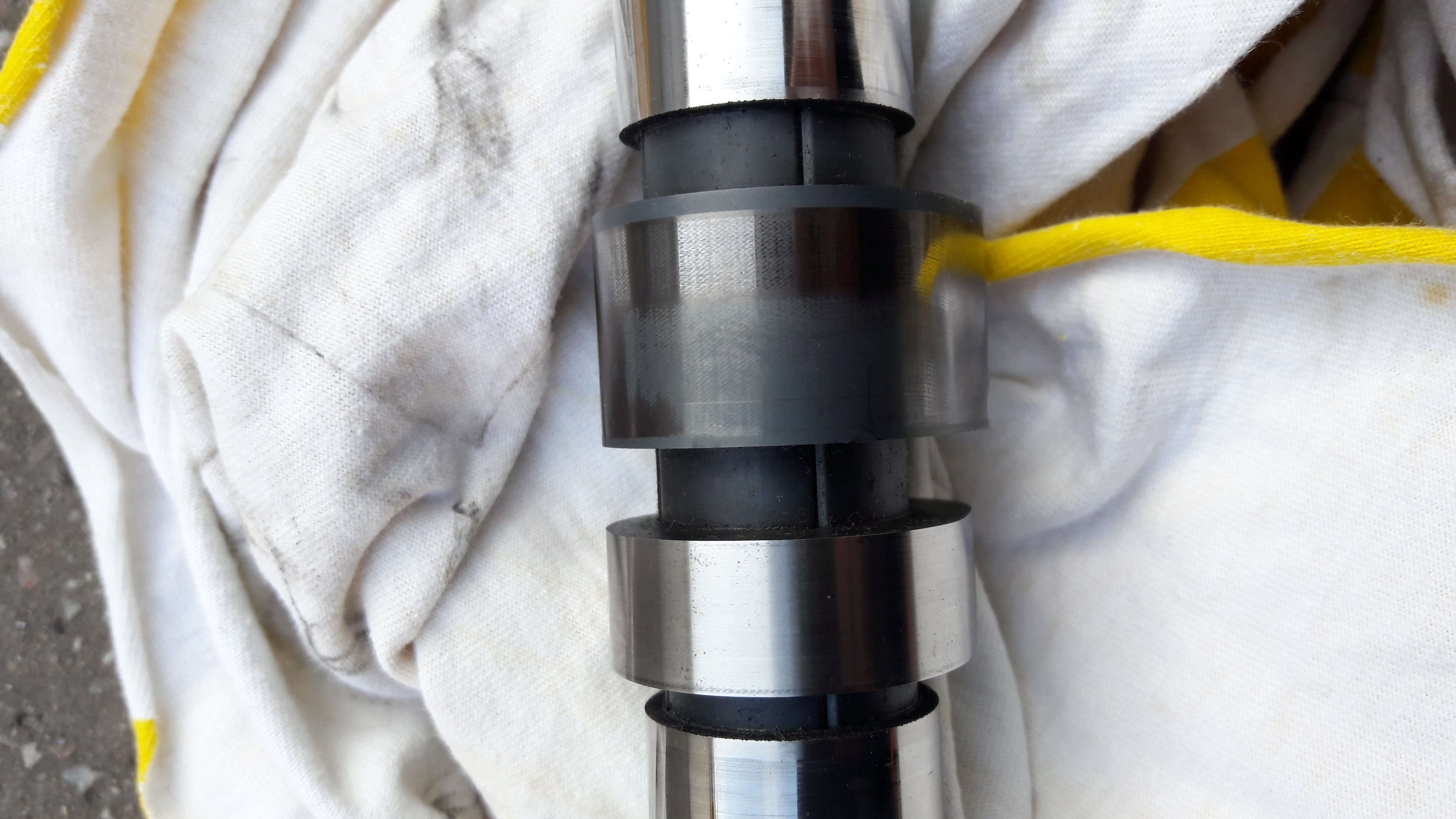

Seb57 a écrit :
OR_07 a écrit : je regarderai quand même la prochaine fois que je vais au box sous le dessous des cames si y'a différence de teinte...
Yes ça m'intéresse :II:
voici :jap:
dessous de came, couleur différente.
dessus de came... pas de couleur différente :areuh:
idem pour une autre came:
dessous
dessus...
je pense pas que freps avait le décrochage de matière en haut de cames comme j'ai eu. :gaaa:
le traitement thermique peut changer de couleur tout autour de la came sans pour autant se barrer non ?
À mon avis quand ca a bleuit c'est le début de la fin et l'usure sera exponentielle.
Mais effectivement je ne peux pas en juger je n'ai jamais vu ça sur une renault :D
c'est quand meme super variable...
les miens avaient a peine 40MKm et etaient bouffés...
ceux de seb sont colorés mais pas usés à 60MKm..
speedturbo33 a écrit : Quand c'est bleuit c'est que ça a commencé à chauffer. Un aac normalement c'est chromé façon miroir pas gris/bleu/terne.
L'AAC neuf du 2ZZ ne semble pas être entièrement chromé:
La bicoloritude par contre c'est pas du neuf c'est clair, une partie du traitement en surface des cames a disparu. Le bazar prend quand même 8500 trs et a 60000 bornes donc ça serait étonnant que ça n'ait pas chauffé un peu. L'essentiel pour l'instant est qu'il n'y ait pas d'arrachement de matière (la zone avec la ligne de trous), mais bon je suis bon pour me retaper les 100 + 50 pages de débat sur G111. Ils préconisent de vérifier tous les 10000 kms. Ça serait intéressant d'avoir des images d'un AAC de 100000km d'un moteur d'une autre marque avec ce système de linguets, pour savoir si le traitement de surface reste intact.
Merci pour les photos OR :II:. Je ne sais pas encore si ça peut jouer mais j'ai un carter cloisonné de 6,5L au lieu de 4,5 d'origine (tu as l'origine?), et j'ai le double radiateur d'huile du pack sport. Ces aspects peuvent jouer sur la température d'huile.
