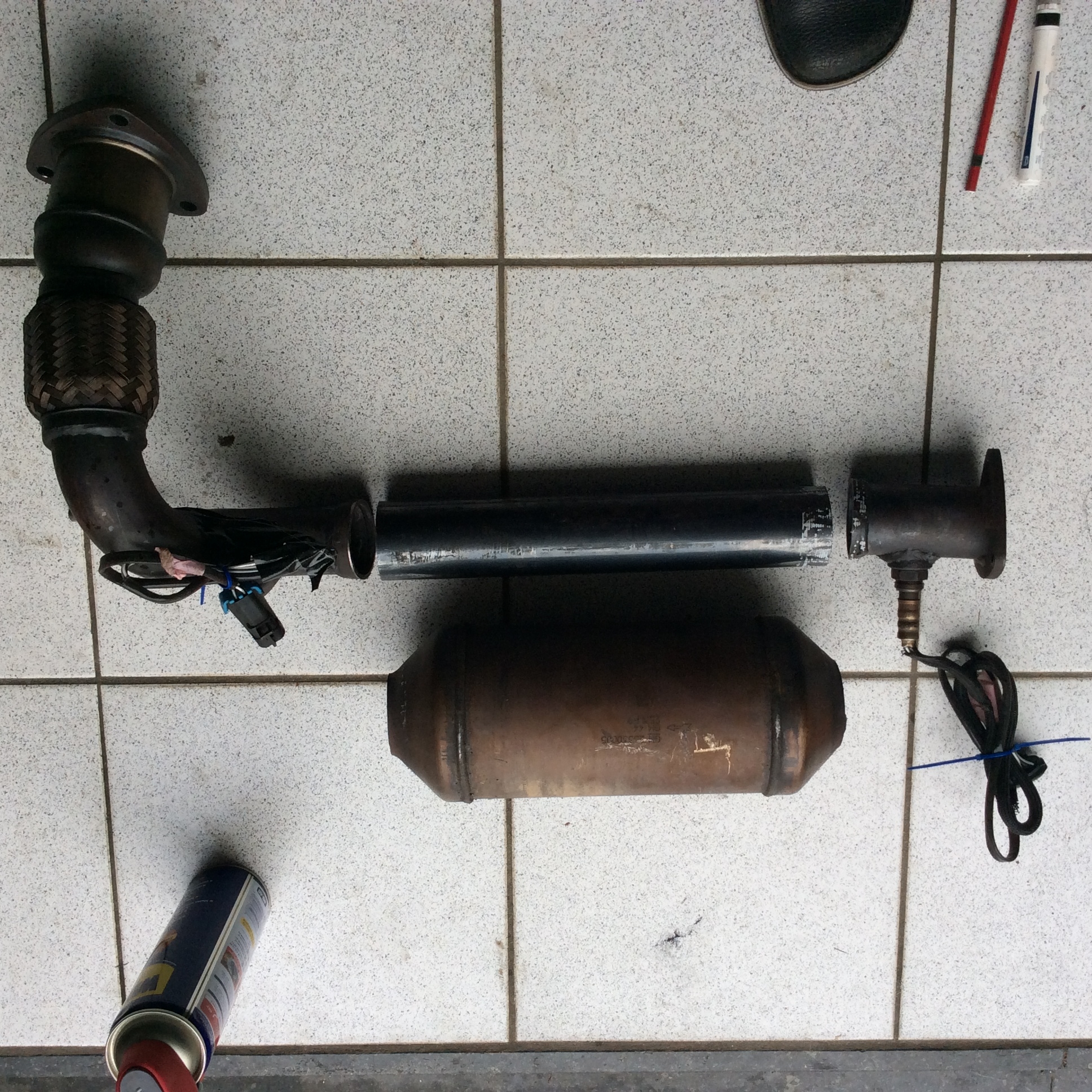

Suppression du catalyseur par un tube et plus qu'a soudé.

garde précieusement ton cata pour le ct ;)

speedy16 a écrit :garde précieusement ton cata pour le ct ;)
Re: Montage compresseur
Personne ne roule avec un cata sport?
Si :jap: moi. Un cata 200cells...
Je suis pas assez patient pour remonter le cata d'origine tous les deux ans :areuh:

Pareil, ligne 2.5 CT avec le cata 200cell, flemme de leurrer et remettre un cata juste pour le controle technique. :D

ah oui parce qu'en plus, pour pas avoir de voyant sur le TdB il faut leurrer la sonde après cata :jap:

à titre personnel j'ai été obligé de monter un cell fix après ce cata sport

schlass a écrit :à titre personnel j'ai été obligé de monter un cell fix après ce cata sport
c'est bizarre je croyais que seul le 100 cellules (ou tube afrique bien entendu :areuh: ) nécéssitait un cell fix :voyons:
Voici la reponse de peter
Hi David,
In ObdTuner, the catalyst check can be disabled so no problem if you replace the cat with a single tube.
Best regards,
Peter
Nécessité du cell fix ?
Si le contrôle du cata est désactivable, tu ne dois pas avoir de défaut qui remonte, donc pas besoin de cellfix

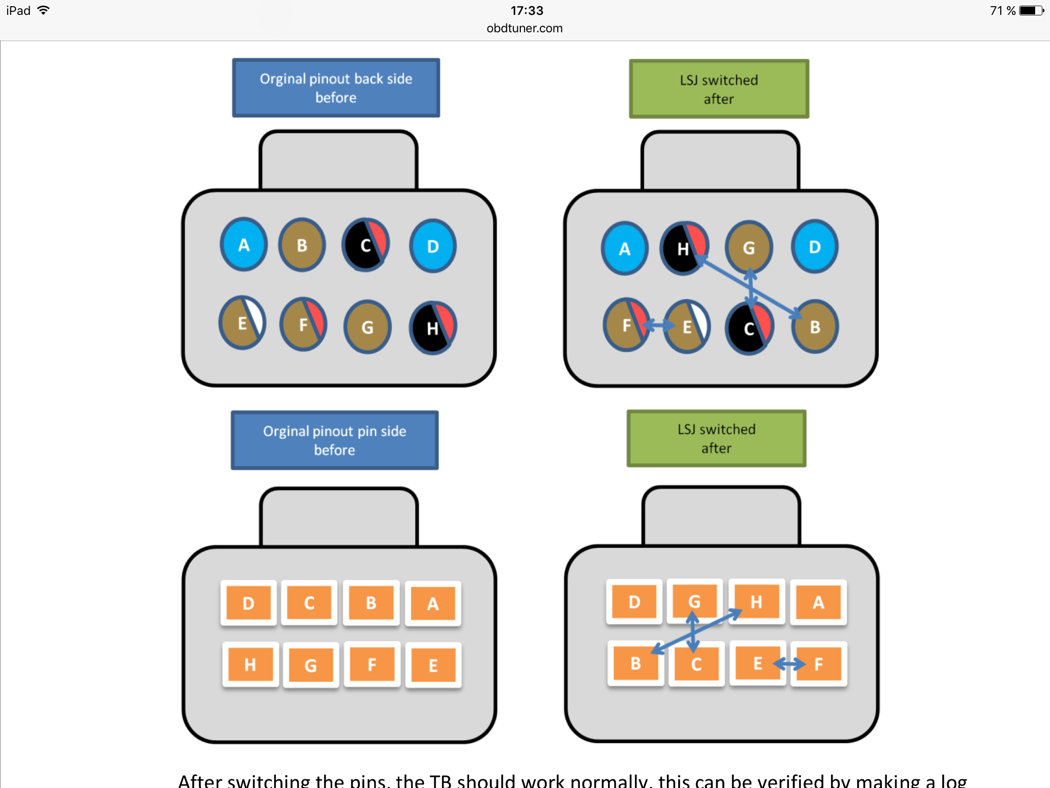

c'est pas un lsj du kit son papillon ? parce que moi ça marche avec la modif (deux pins a inverser)

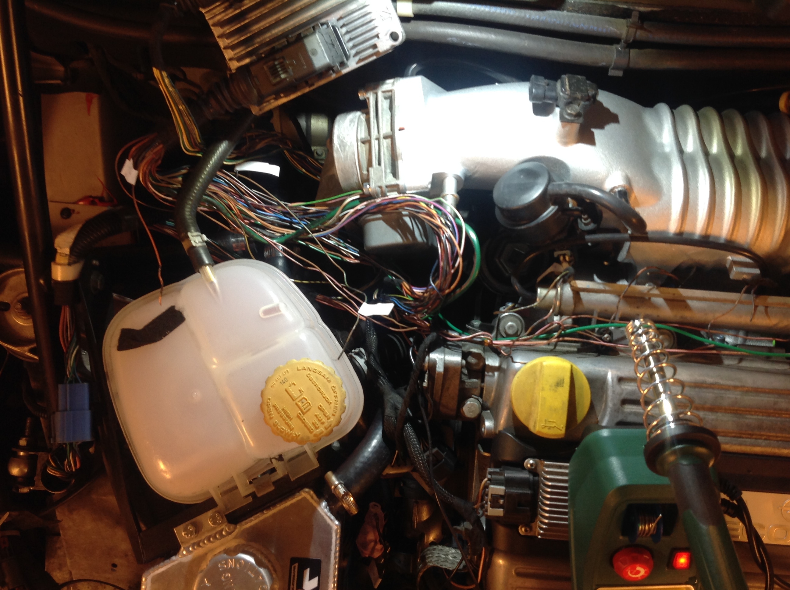

Aujourd'hui atelier soudure :D ,rallonge fil injecteur,essence et capteur tmap .

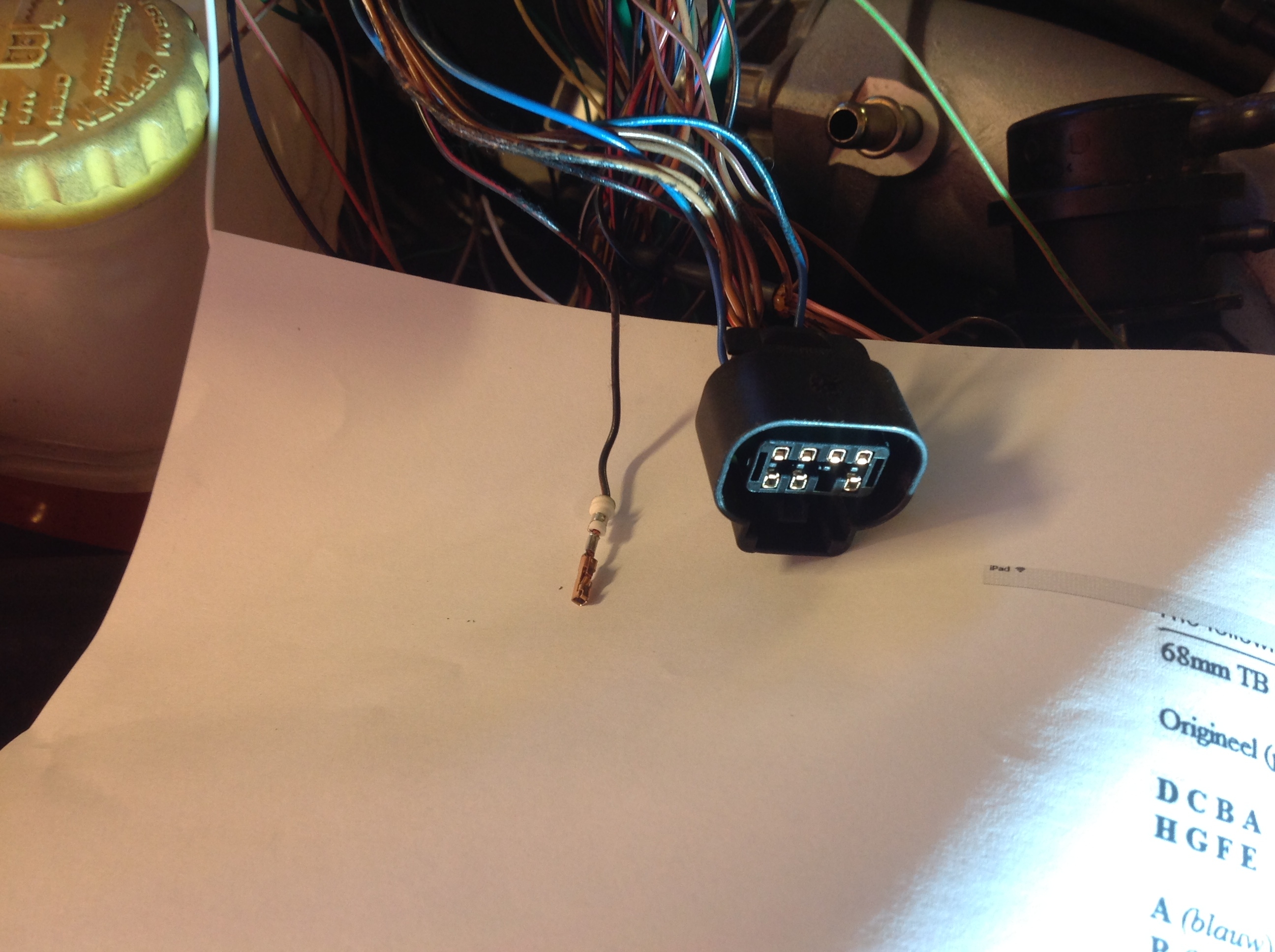

Changement des "pins"
Suivant schéma de peter très bien expliqué
