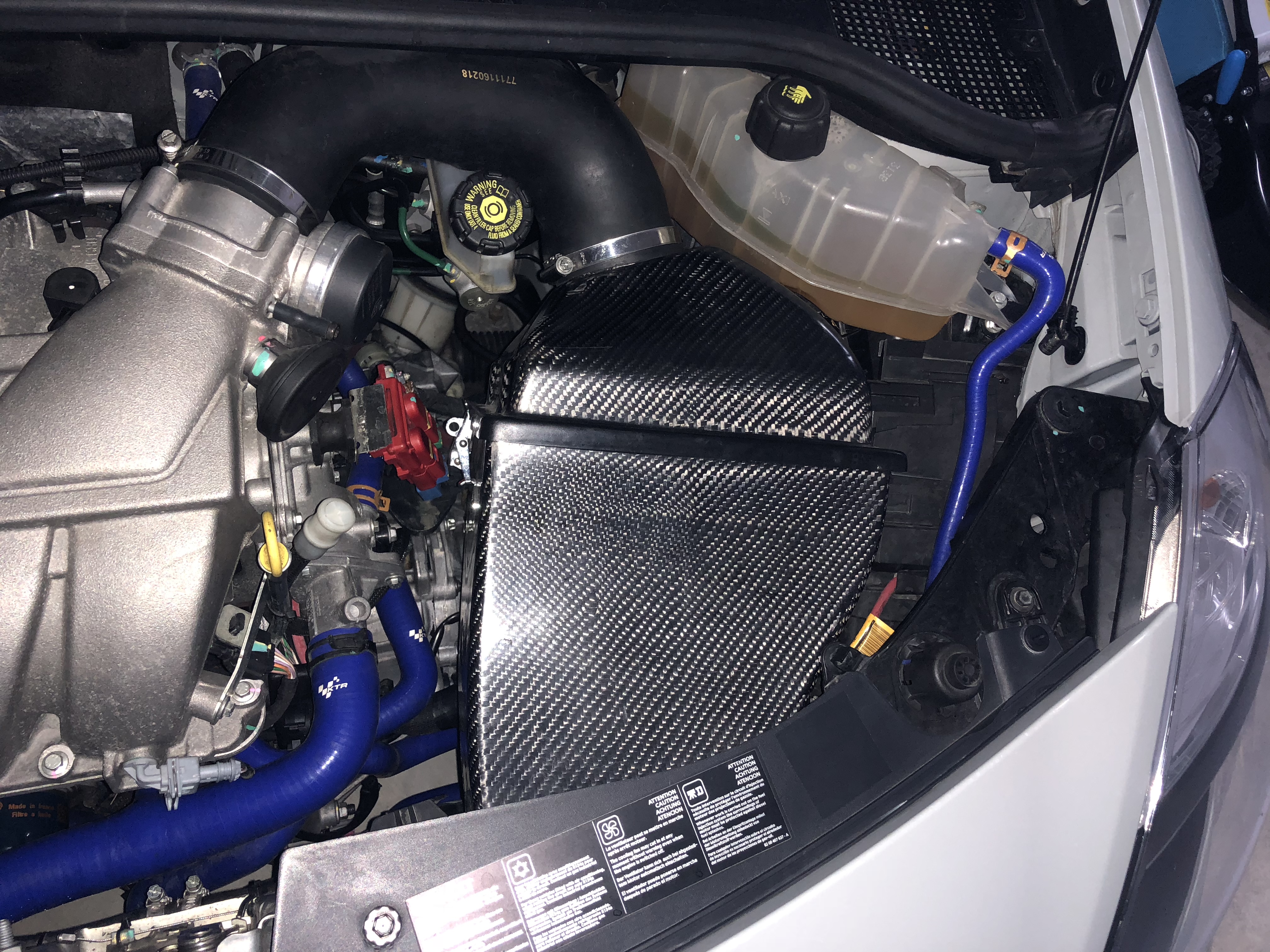

Presque, clio r3
Re: Laurent de Narbonne .Turbo blanc.
Ça me revient maintenant que tu me le dis, j’avais la même sur une ex clio 3 rs.

Je ne sais pas quel est le gain chiffré espéré...mais c'est beau. :jap:

C’est prometteur en terme de perf mais vu que ce ne sera pas la seule modi, je ne pourrais pas le chiffré.
La mienne n’est pas en carbone par contre , je n’ai pas trouvé l’utilité vue son emplacement loin de la chaleur sur le speedster.

Pour la boîte à air , facile à installer non, on est quand même sur de l’adaptation pure , et il y’aura du suspens tant que la coque ne saura pas remonter .
J’en ai également profité pour passé en débitmètre et tubulure en 80.
Ça fait une sacré arrivé d’air avec la boîte de clio .
Voilà voilà , ça suit son court gentiment.

La boîte à air est en place définitivement non sans mal , je l’ai pas mal modifié et je me suis essayé à la fibre.
Pour une première , c’est solide , mais pas très joli, pas très grave ça se verra pas , on fera mieux la prochaine fois.

J'adore l'idée de la boîte à air de Clio R3...
Un avis si ça passerait ou s'adapterait sur un atmo ?
Messages : 35673
Beau boulot lolo. C'est propre tout ça. :II:
Tu ne crains pas que d'avoir rajouter un peu de fibre pour installer la boite à air et donc modifier sa forme puisse avoir un effet contre productif sur son fonctionnement? :voyons:

Jolie boîte :II:
J'ai un doute sur l'exposition directe propice à l'encrassement du filtre.

Oui le filtre va dérouiller c’est certain, mon ex bmc était déjà bien exposé et très sale au bout d’une saison d’utilisation.
Je suis même pas sûr que j’arrive à enlever le filtre sans tomber la coque , à voir j’aime tester des choses . :D :D
Pour l’atmo aucune idée désolé , je suis déjà pas certain de ne pas avoir de soucis en remontant ma coque .
Pour la modif , elle ne passe pas avec sa forme originale, il faut raccourcir et modifier l’angle de l’entrée ,là elle a la taille exacte de l’écope du speedster, difficile de faire mieux , encore une fois l’avenir nous dira .
