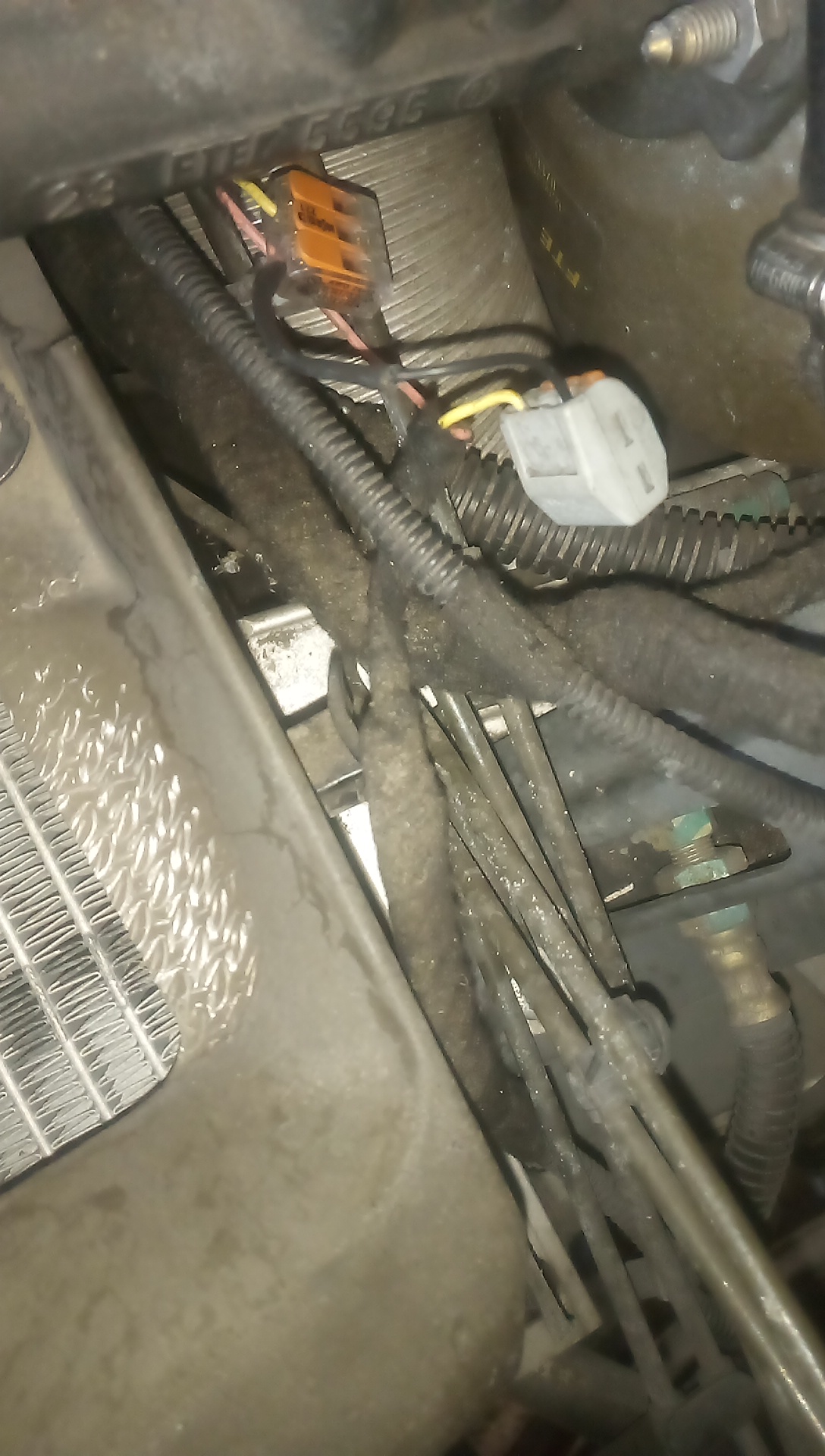

Ca va pas marcher longtemps avec des cosses. Avec les vibrations etc ...
renseigne toi chez opel je suis quasi sur que ça se détaille

speedturbo33 a écrit :Ca va pas marcher longtemps avec des cosses. Avec les vibrations etc ...
Ce sont de VRAIES cosses :areuh: et les files sont recouvert d'isolant thermique :) de toute façon les prises etaient trop lourdes :gurk: :rhoo:

J'ai voulu installer un interrupteur mais je suis rester con par la présence de 2 fils jaune?? :voyons:
je coupe soit l'un soit l'autre?
merci d'avance pour vos lumières
Messages : 33614
Re: Débrancher l'ABS (xchange)
Tu as pas les mêmes fils que sur le tuto :voyons:
De tête il est gris-jaune non?
Sapin
Messages : 7666
Message par Sapin »
Non, il ne faut pas prendre le jaune et gris mais bien le jaune.
Tu peux également prendre le rose comme cela plus de doute.

lolo74
Messages : 988
Localisation : +Annecy
Message par lolo74 »
merci pour vos réponses, il y a bien un gris jaune, mais la ligne grise dans le jaune est vraiment peu visible

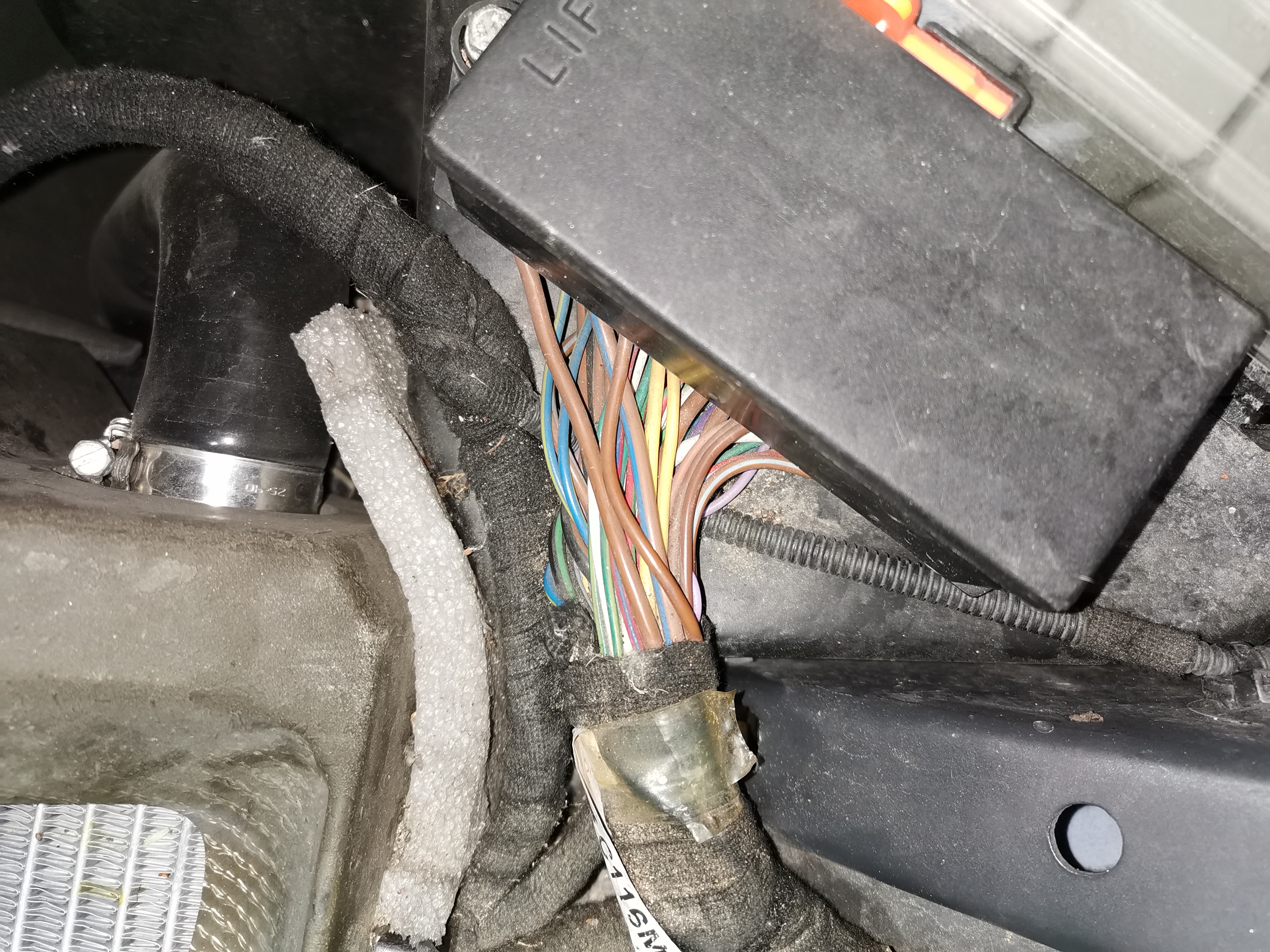

Salut, encore un petit déterrage :roll:
Je vais installer un inter pour débrancher l'ABS,
malheureusement les photos des tutos ne sont plus dispos.
Je pense l'installer sous le capot, près de la boite fusibles, sur la photo ci-dessous.
A priori il y a qu'à couper le fil de l'ABS et de le connecter à l'inter, j'ai juste ?
Concernant le fil, j'ai lu fil jaune, mais aussi fil jaune et gris, c'est lequel finalement ?
C'est bien ces fils sur la photo, à priori il y en a 2 jaunes, je vais essayer de voir si dans les 2 ils y en a un avec un liseret gris.
Merci d'avance pour vos infos.
ericmax87
Messages : 170
Message par ericmax87 »
Après relecture, ce serait un fil jaune sortant de la centrale ABS, c'est bien ça ?
Quelqu'un aurait une photo ?
Je pense mettre l'interrupteur sous le capot.

Côté conducteur il y a les deux fils dans un adhesif, pour ma part j'ai coupé le jaune.
