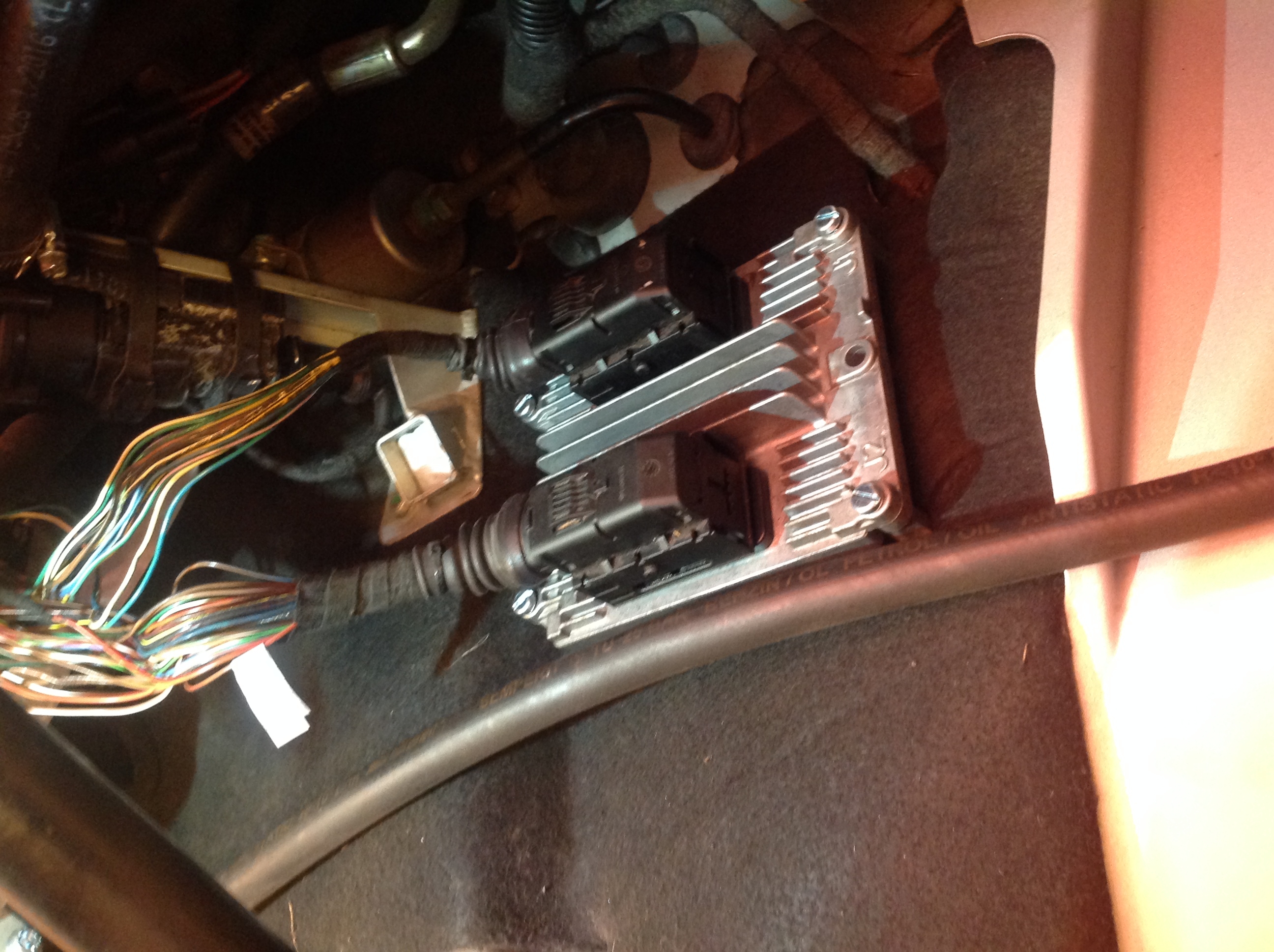

Placement du calculateur
Nm76
Messages : 434
Re: Montage compresseur
Message par Nm76 »
Plus qu'a envoyé le calculateur chez peter et normalement premier démarrage ou pas :D le weekend prochain . :maître:
