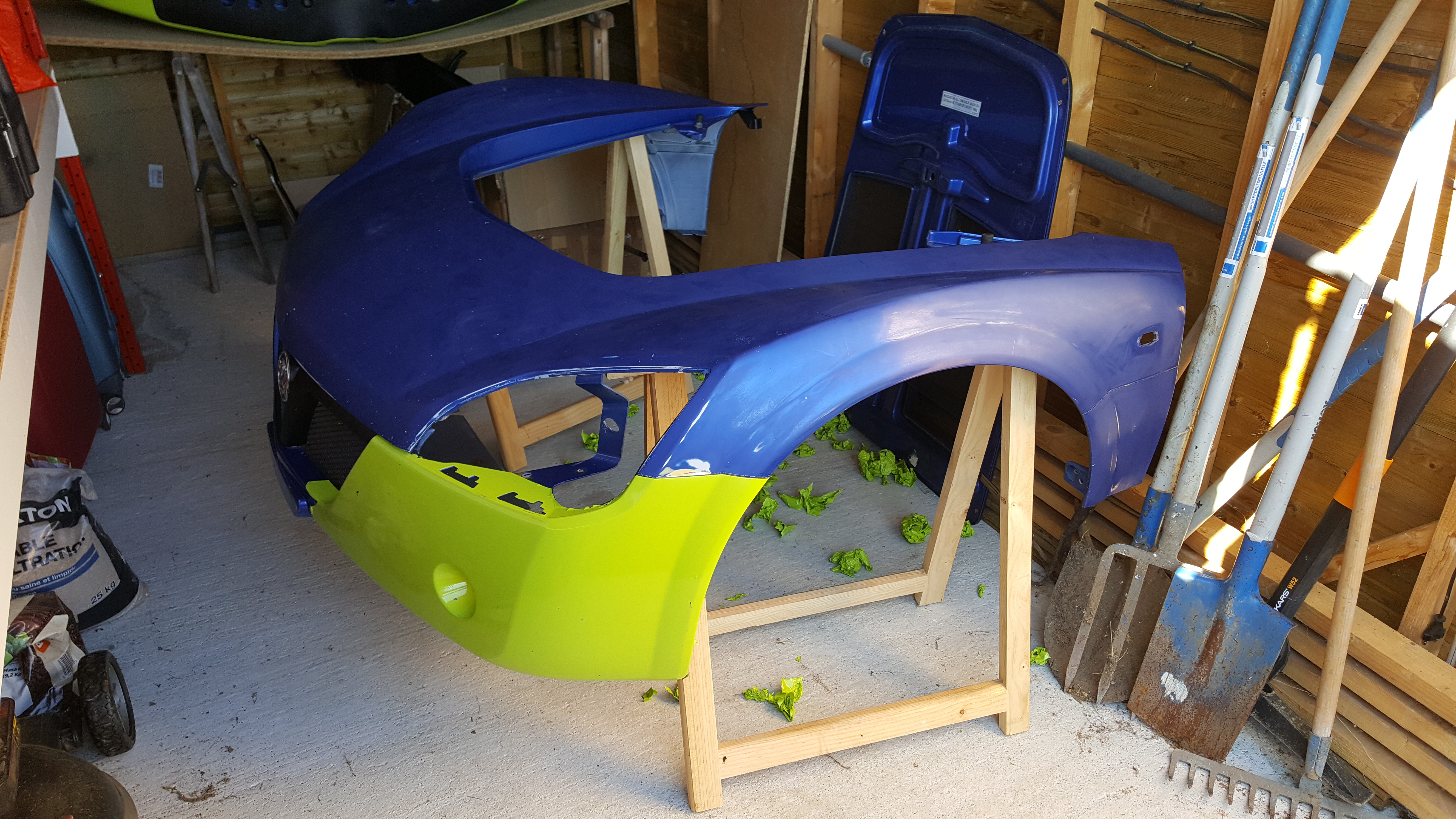

et bien je n'ai pas été déçu, il y avait effectivement des rats crevés à déterrer.
je ne vous met ici que les plus significatifs, les petits accrocs seront retouchés par le peintre.
d'abord un trou dans le passage de roue
ensuite les points de fixation de la partie arrière du fond plat arrachés et la fibre bien défoncée tout du long.
ça ne se voit pas forcément sur les photos mais c'était tout mort!
on voit bien sur cette photo le réservoir d'essence qui est bien rouillé, j'ai une belle histoire à raconter sur cette pièce mais se sera pour une autre fois.
et le meilleur pour la fin, le ponton droit défoncé sans doute en prenant appuis dessus comme un gros cochon.
une réparation avait été bricolée, dont je n'ai pas pris de photo et qui m’a pris un temps fou à retirer, mais elle ne liait même pas la partie intérieure avec la partie extérieure ce qui faisait que je pouvais écarter le ponton de plusieurs millimètres à l'endroit de la réparation, du véritable boulot de goret!
j'ai entrepris de commencer par découper proprement la fibre sur toute la zone abimée
pour le trou dans le passage de roue, j'ai appliqué de la fibre par l'intérieur pour le boucher

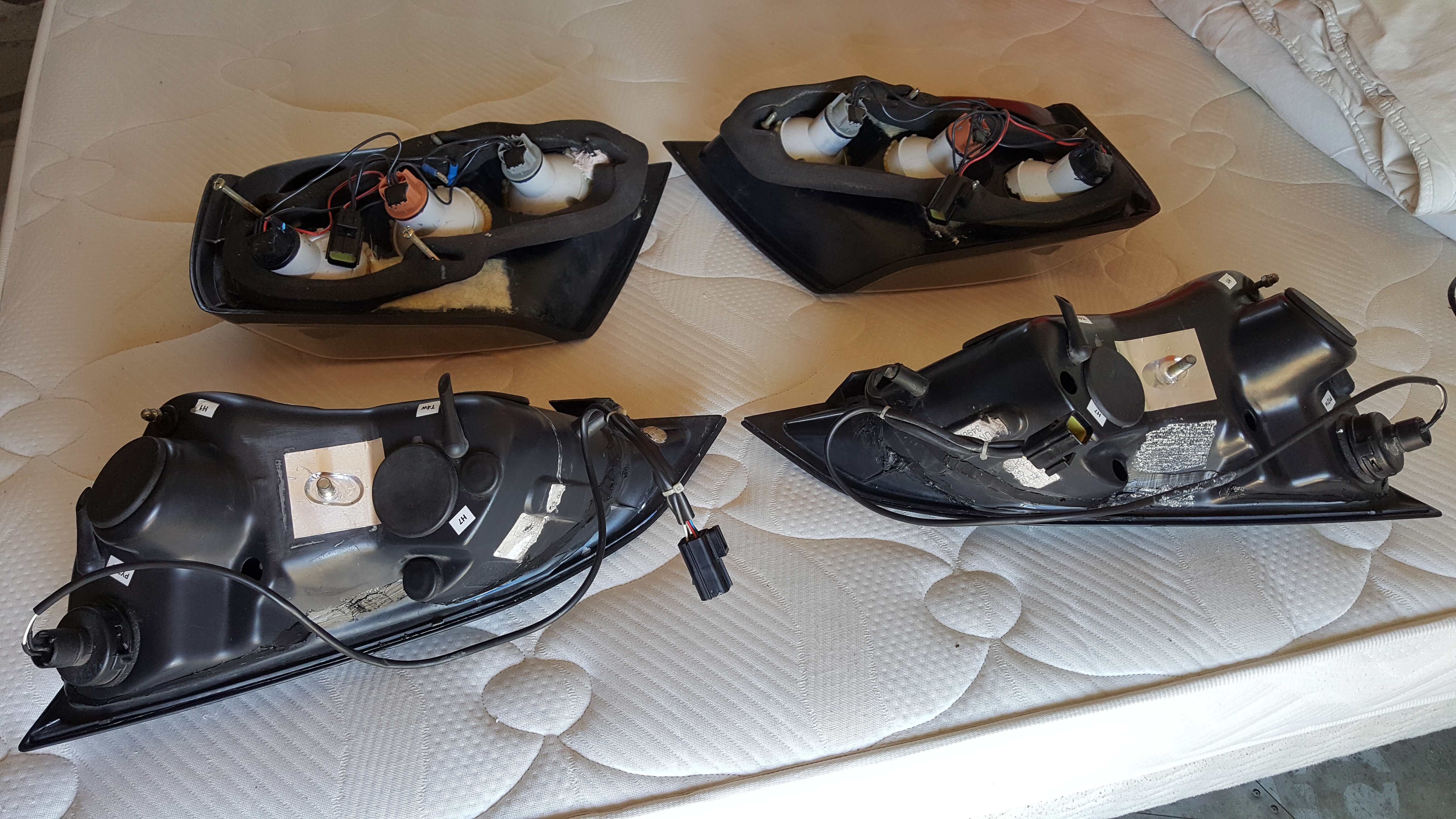

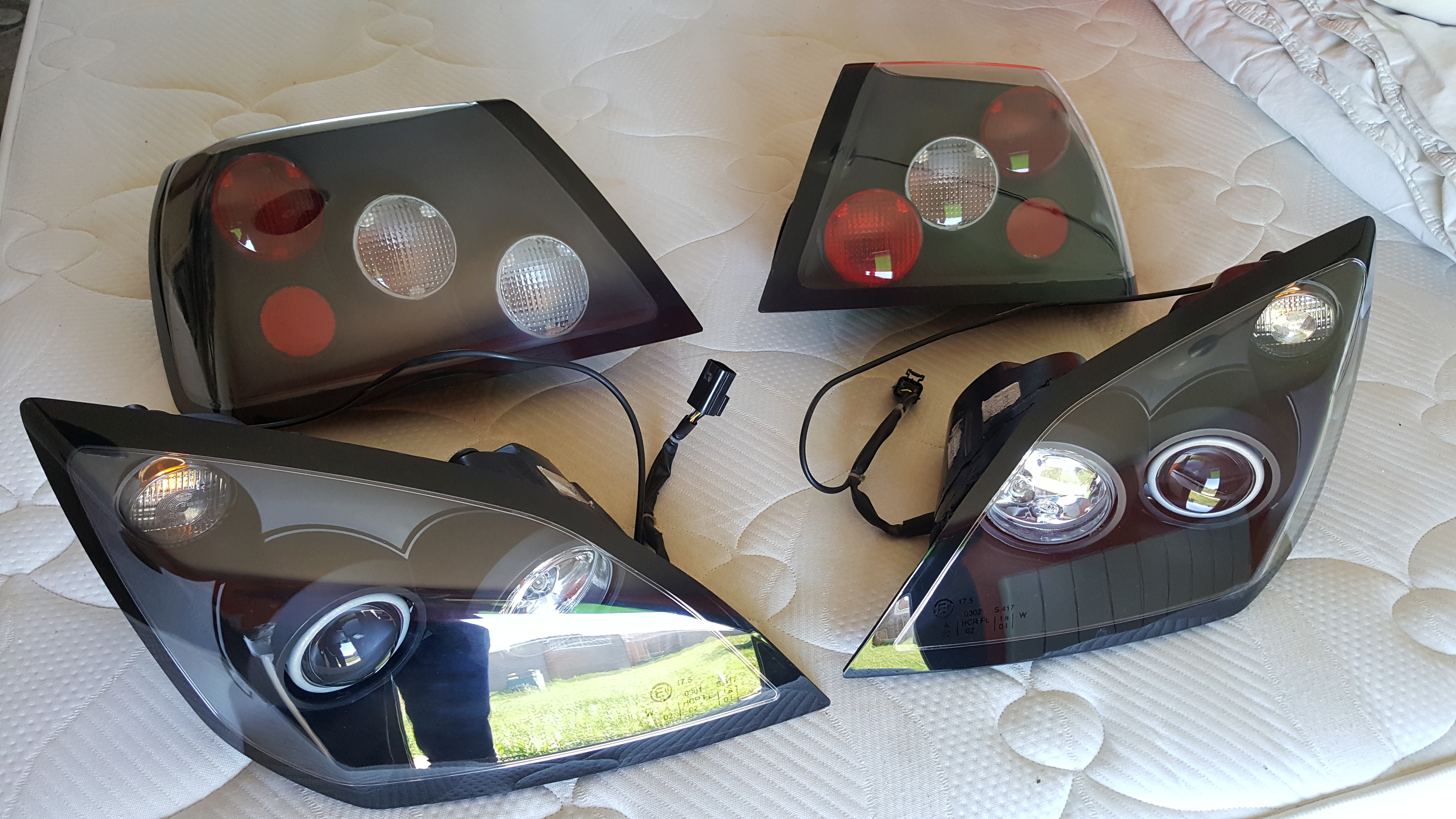

mes feux sont finis, prêts à remonter!
j'ai recollé les parties arrières des feux avant que j'avais découpées, j'ai remplacé le kit xénon par des halogènes Philips +130% de luminosité et j'ai acheté des glaces de phares neuves.
273€ quand même les 2 bouts de plastique transparent, il est cher le m2 de plexi!

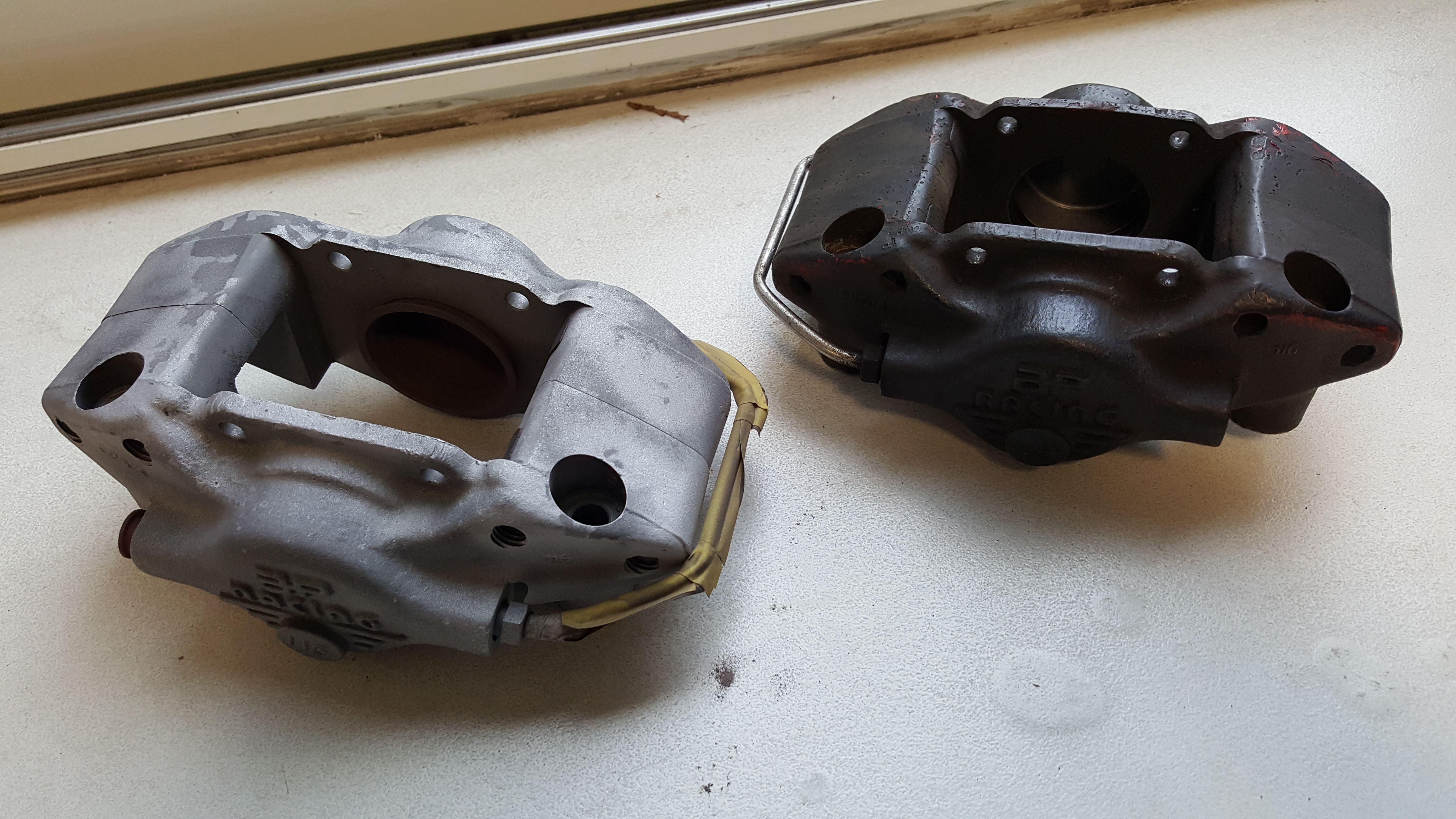

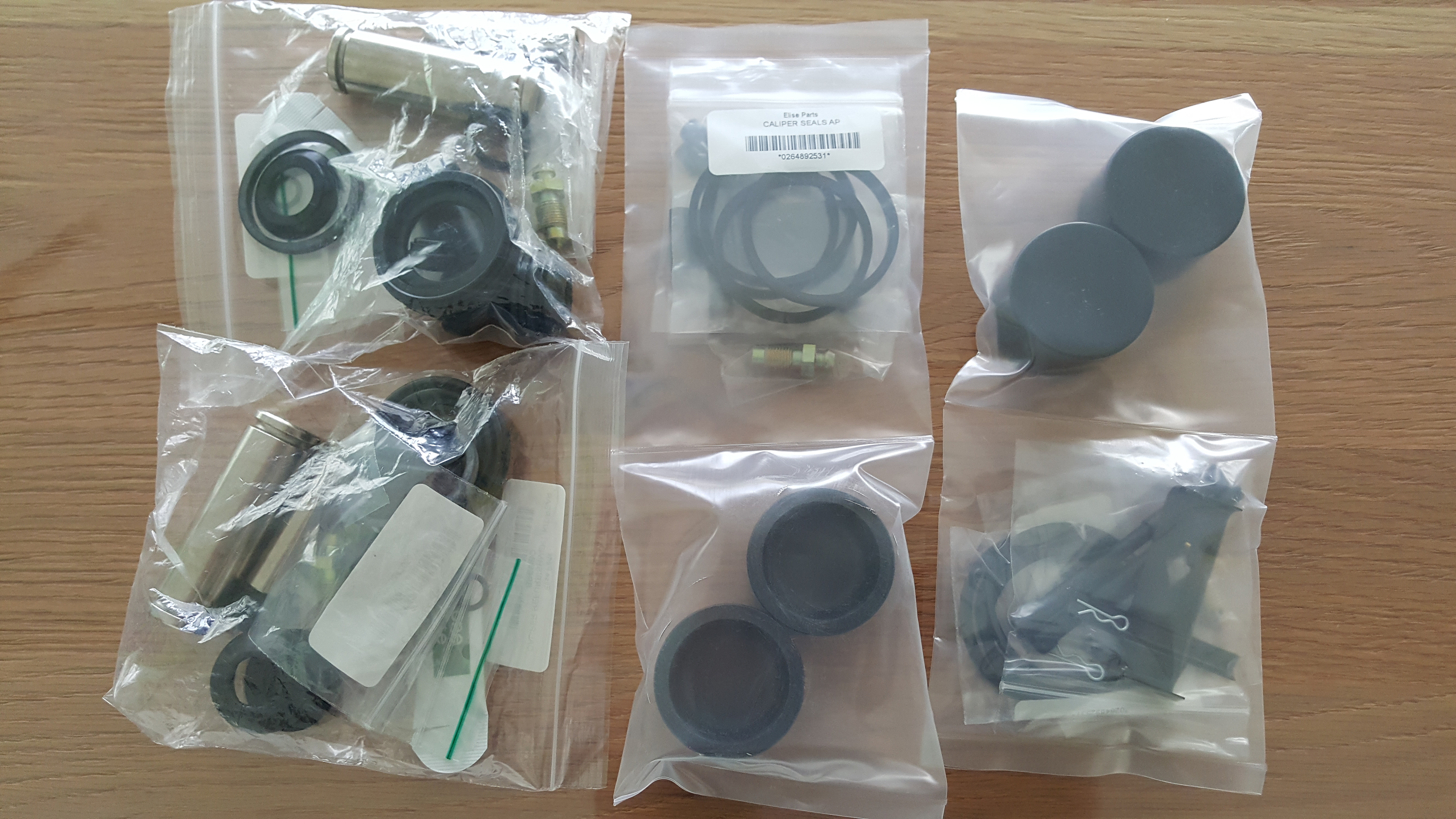

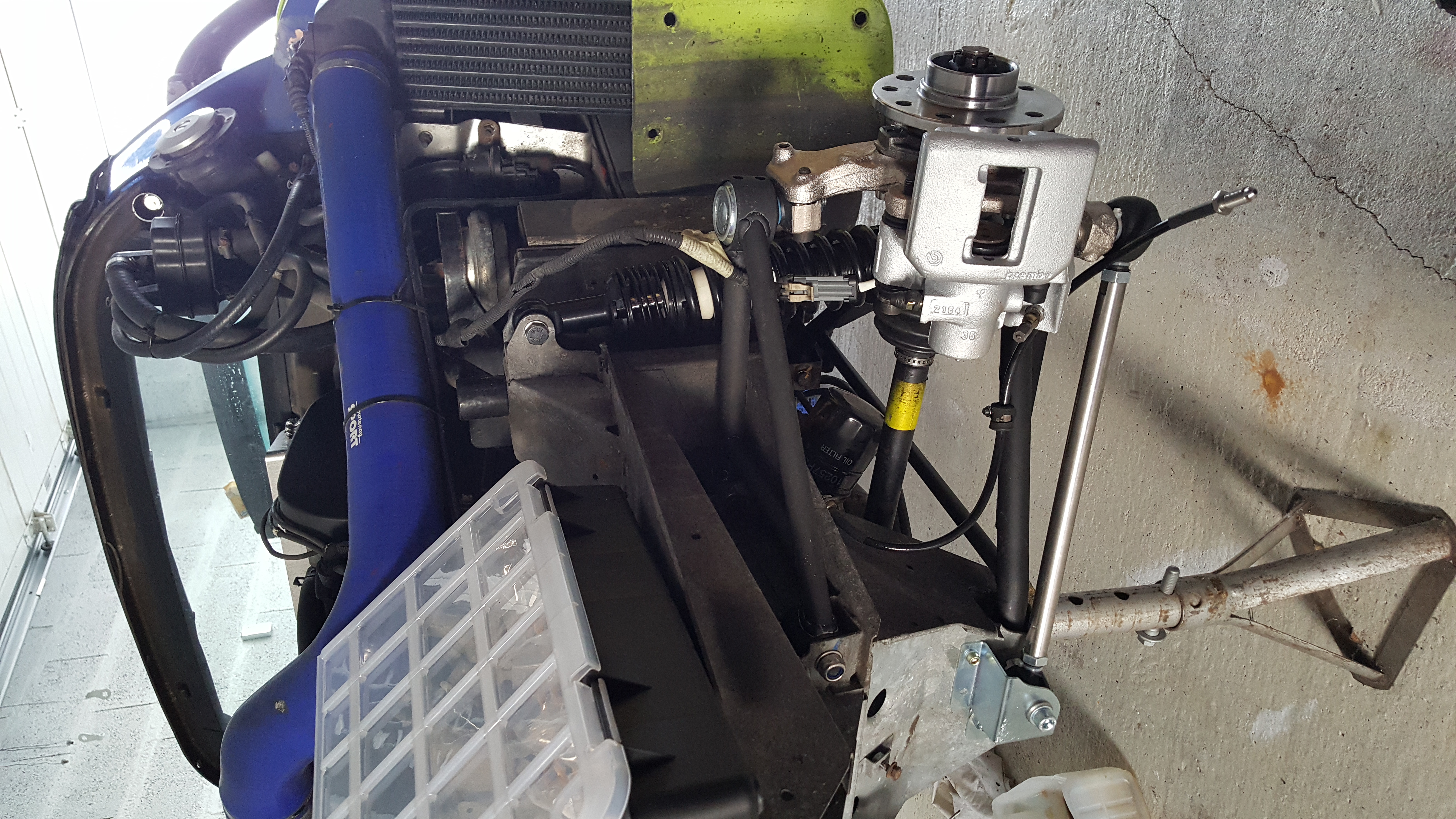

ensuite je peux vous faire un petit topo retour vers le passé, par exemple sur ce que j'ai fait sur les freins.
j'ai tout démonté aux 4 coins et j'ai préparé pour le sablage
pour obtenir ce résultat
j'ai tout démonté puis remonté en remplaçant tous les consommables à l'aide du kit de chez elise parts.
j'en ai profité également pour remplacer les durites d'origines par de la durite avia
puis j'ai passé les 4 étriers à la peinture haute température argentée et une fois remonté ça donne ça

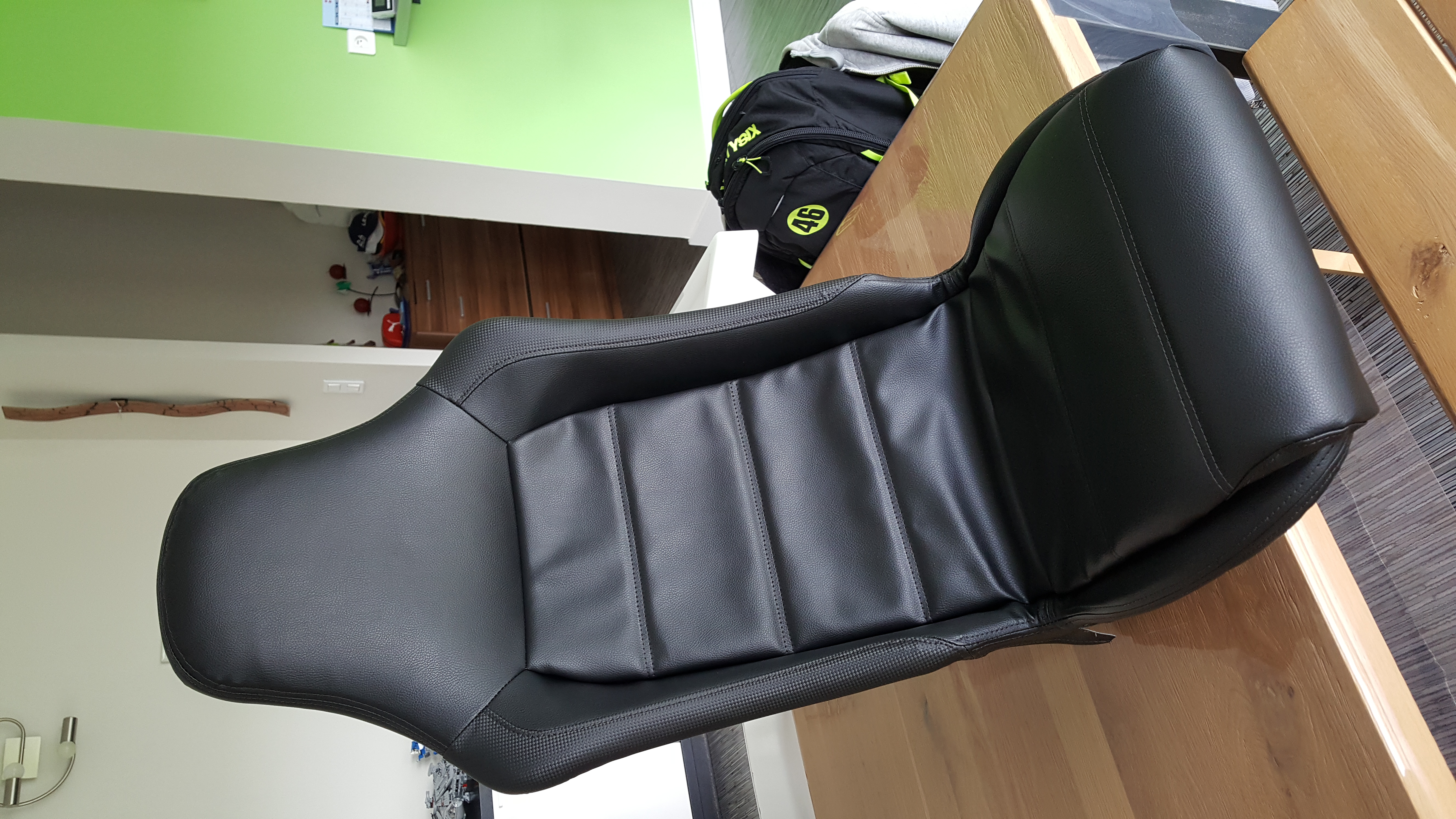

je crois également ne jamais vous avoir posté de photo de mes sièges après qu'ils aient été refaits par la sellière.
c'est beaucoup plus neutre qu'avec le bleu original.
c'est en véritable sky d'Argentine comme ça se sera pratique à nettoyer et il n'y a pas d'entretien, c'est spécial flemmard

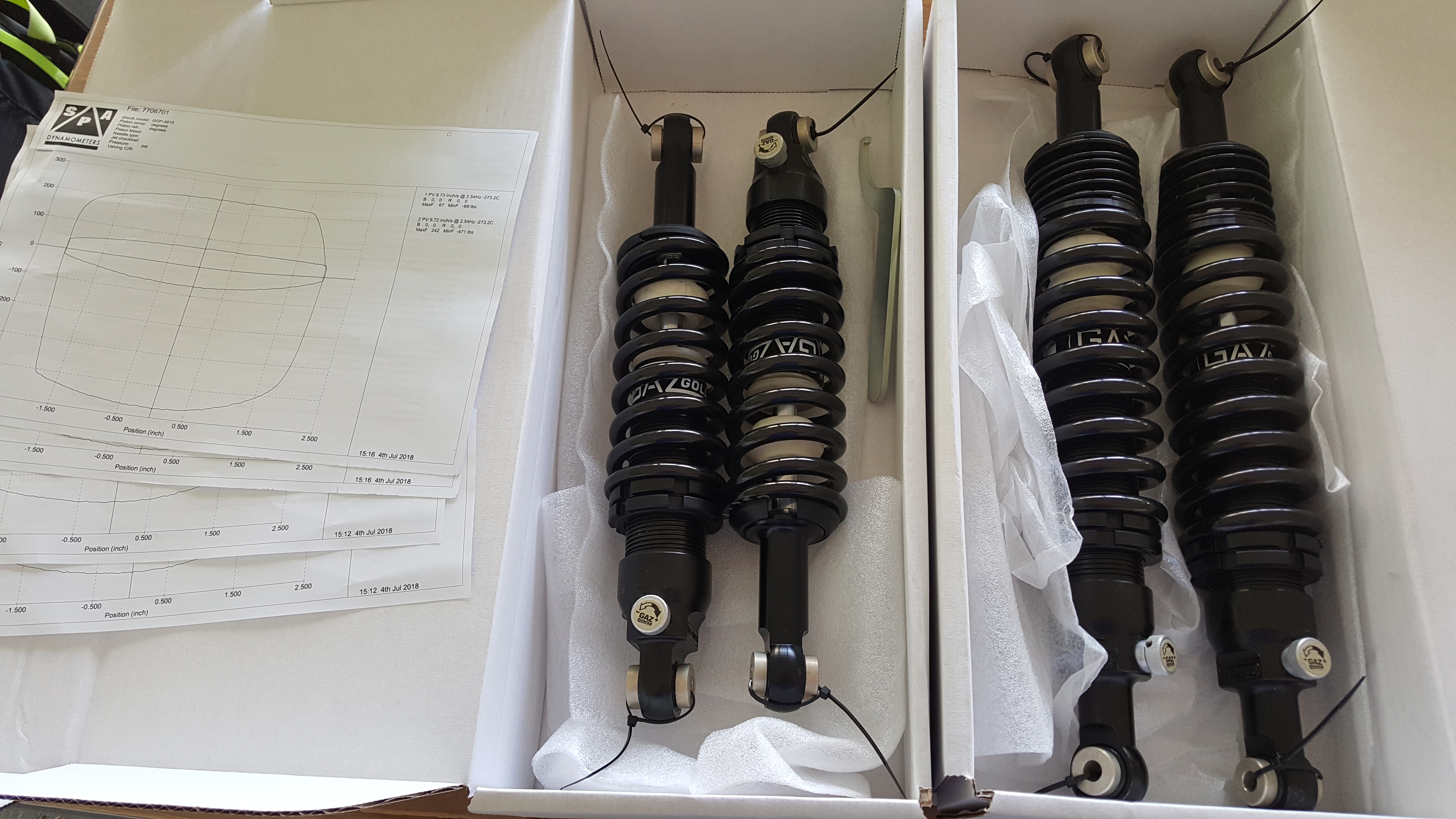

c'est la suite du retour vers le passé des modifs que j'ai faites il y à un temps certain.
est ce que c'est clair, j'suis pas sûr sûr?
alors ça c'est une photo de sortie de boite des nouveaux amortos que j'ai montés, c'est des GAZ réglables.
c'est pas trop cher et se sera surment mieux que les bilstein d'origine tout rouillés

alors ça c'est une photo de quand je me suis bien fait chier à retirer tout le scotch qu'un des précédents proprios avait mis sur la carrosserie pour cacher la misère.
vous en profiterez pour noter au passage la qualité du cabanon, c'est moi qui l'ai fait!
et bien vous me croirez ou pas mais ça la cachait vachement bien la misère
il va avoir du boulot le peintre pour remettre tout ça nickel.
d'ailleurs j'ai choisi la couleur, qui ne va pas beaucoup détonner avec ce qu'il y avait avant.
ce sera une couleur du catalogue Lotus, je reste dans la famille, le B109 krypton green pour tout ce qui était scotché en vert et du noir mat pour tout ce qui était scotché en faux carbone.

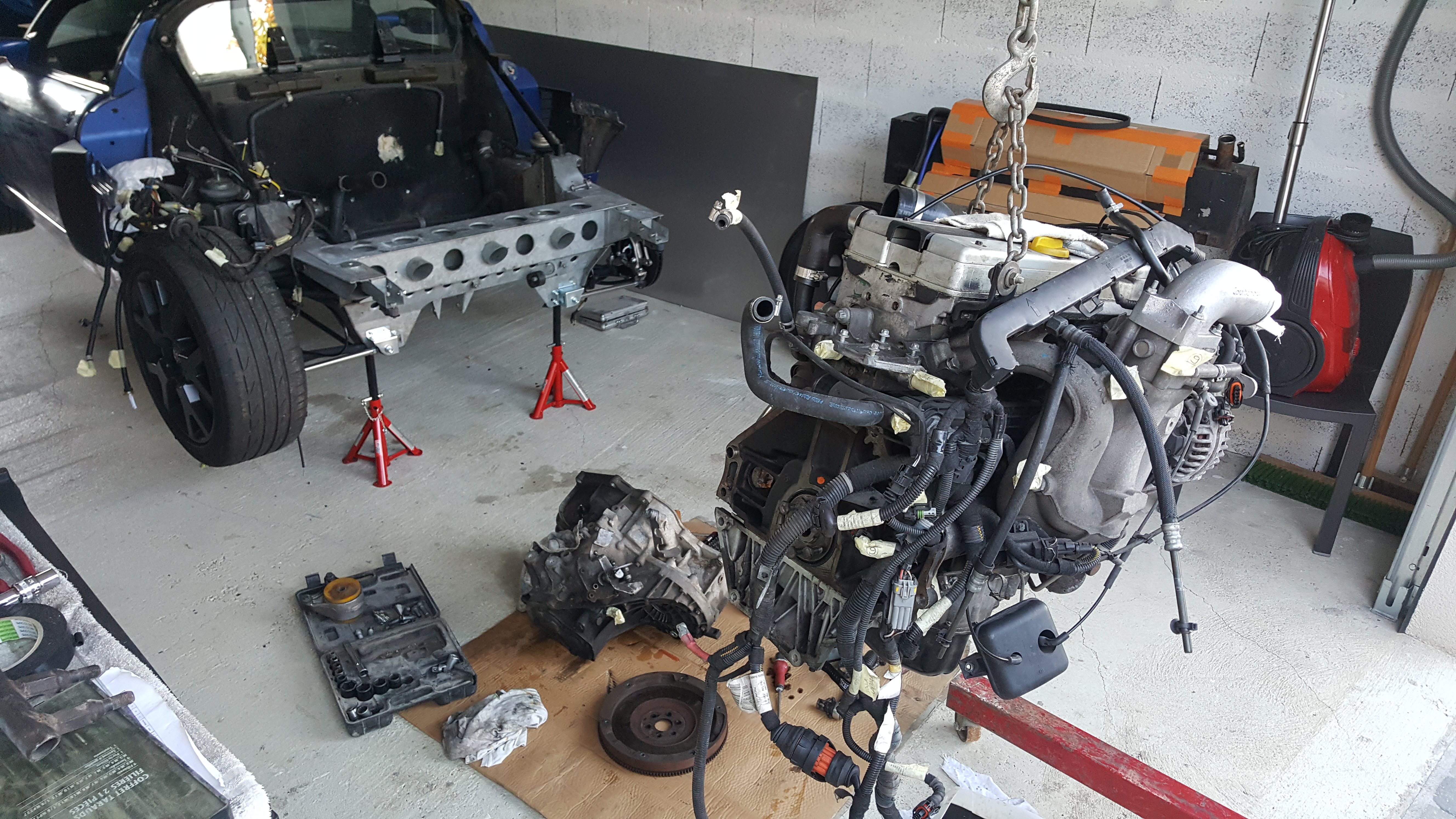

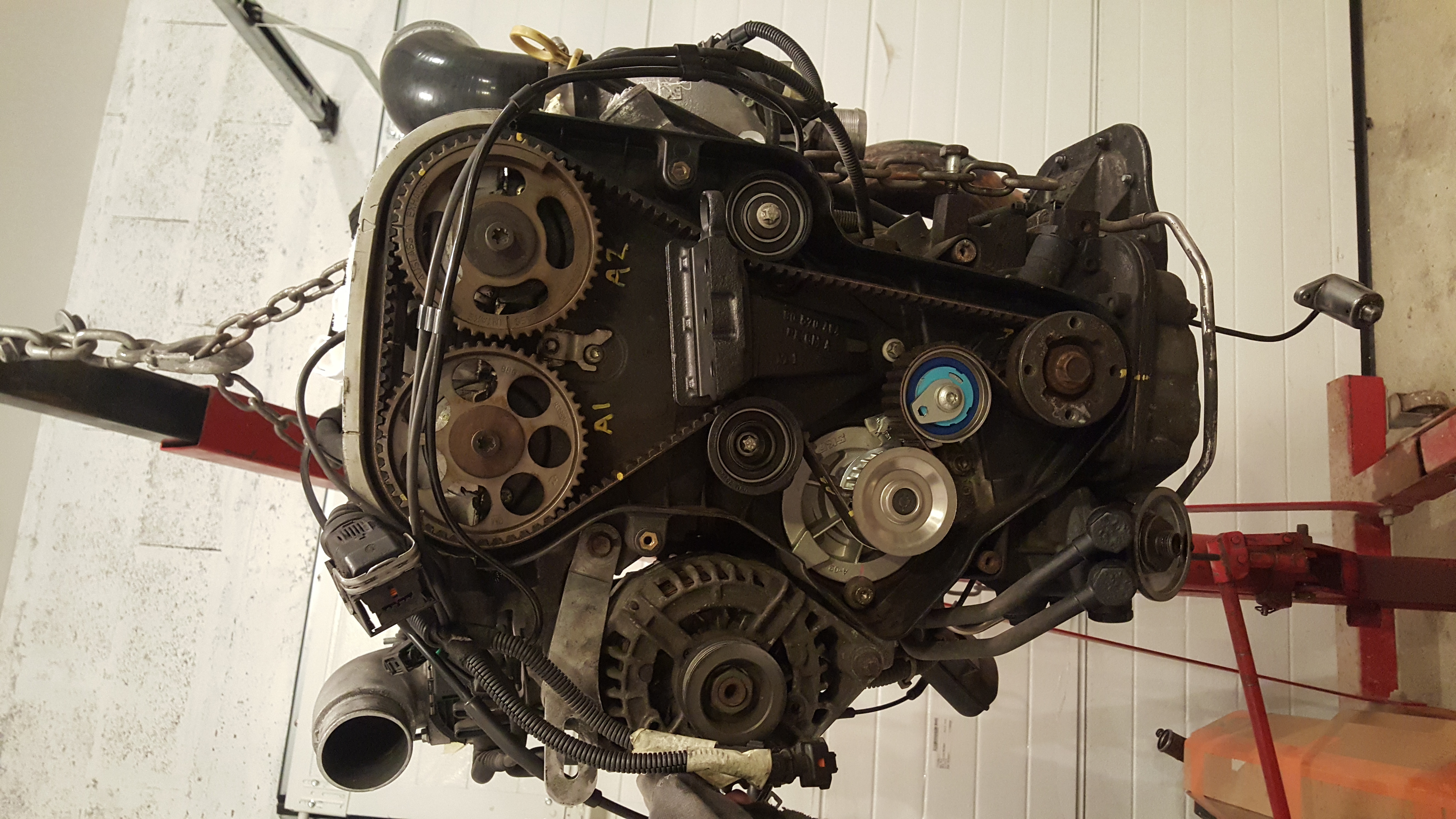

ça c'est une photo de lorsque j'ai extrait le moteur après avoir tout bien débranché et tout bien repéré pour pouvoir tout bien remettre en place ensuite.
on le voit pas sur la photo, car c'est moi qui la prend, mais c'est dans ce genre de moment que je serai les fesses en me demandant si elle reroulerait à nouveau un jour

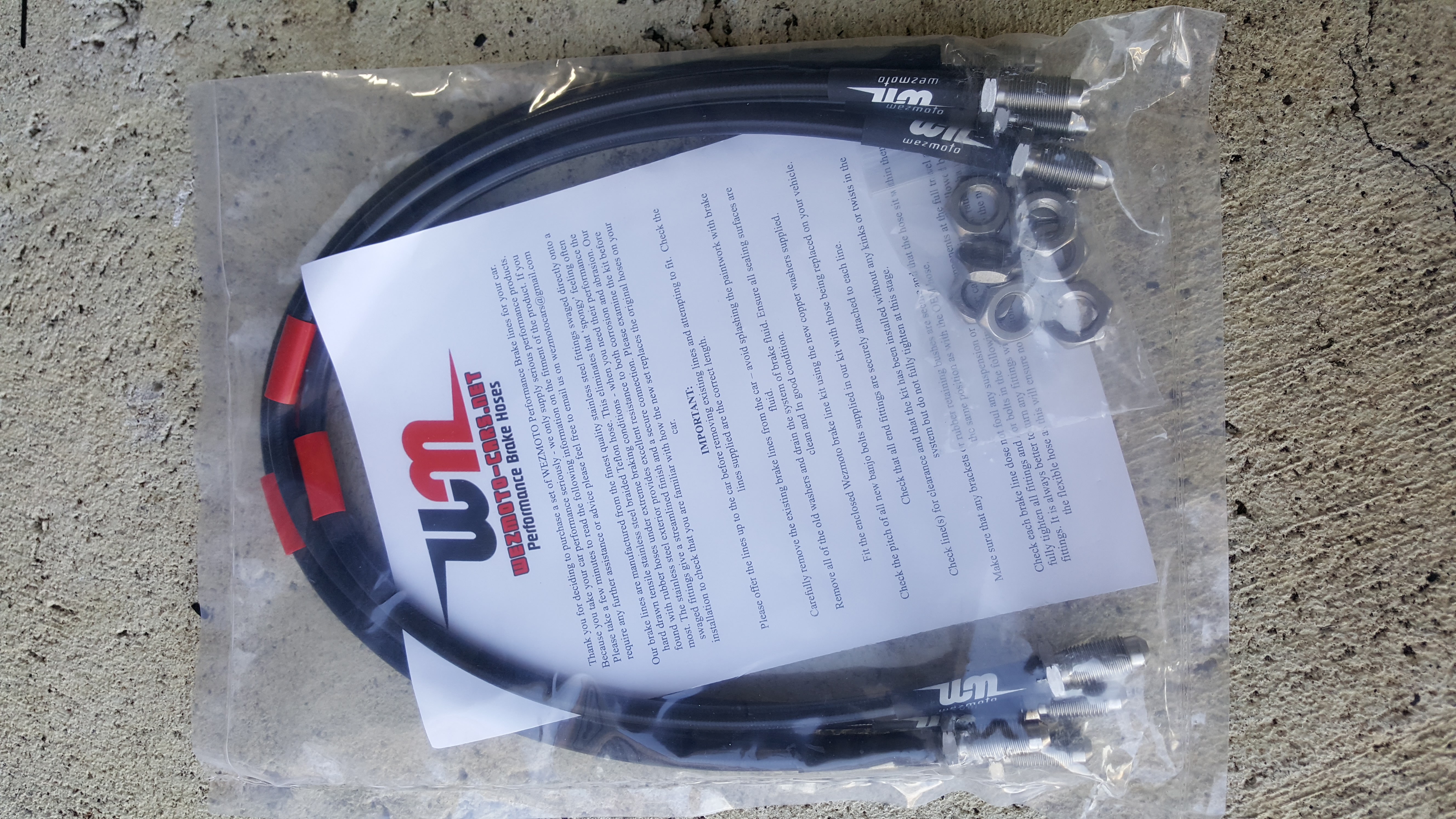

là je vous met la photo des nouvelles durites d'essences compatibles avec l'E85 que j'ai posées car le passage à l'alcool est toujours d'actualité.

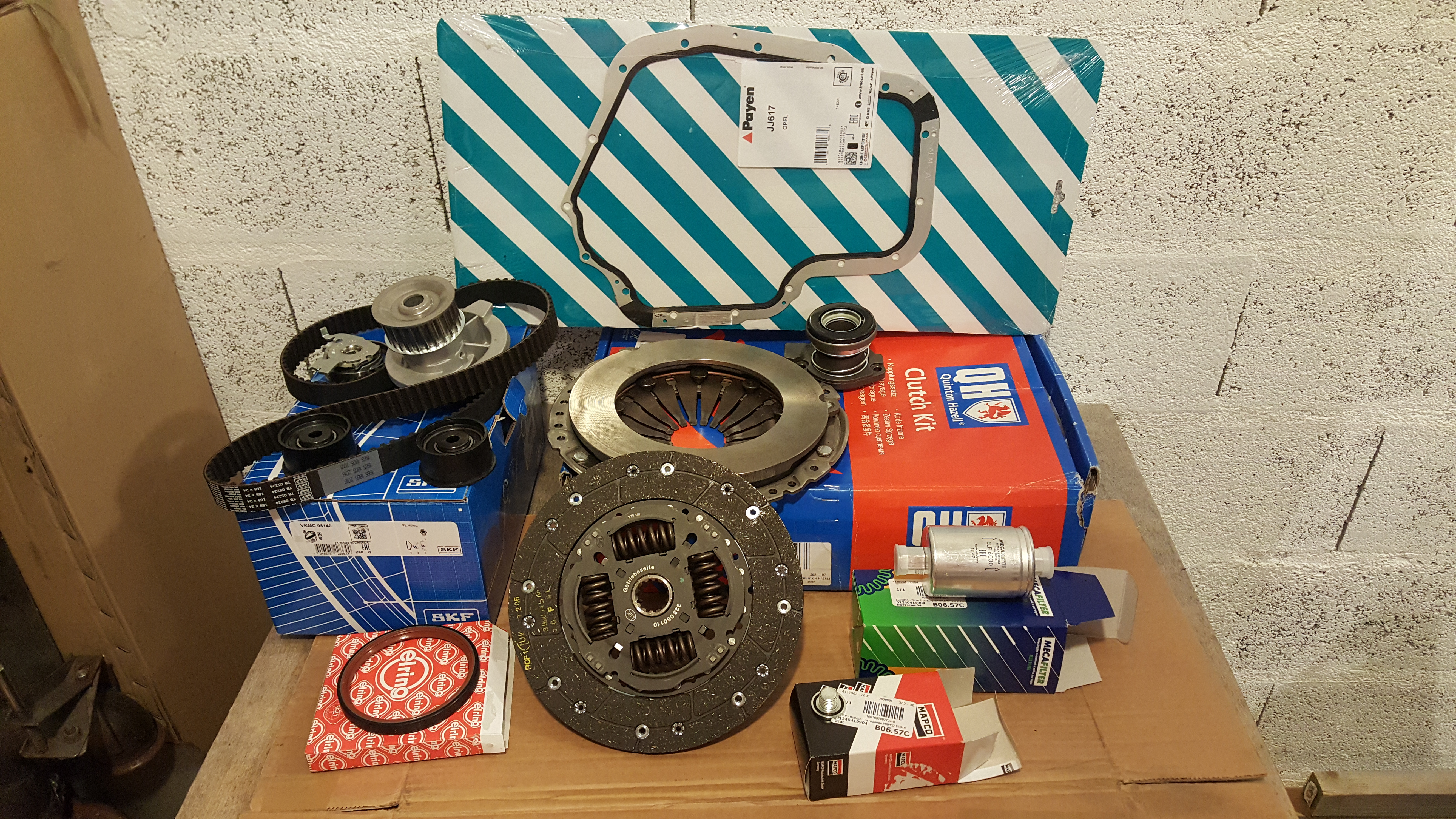

vous vla ensuite une photo de tout le merdier que j'ai profité de changer tant que le moteur était sorti.
on peut y apercevoir un kit d'embrayage, un kit de courroie de distri, un bouchon de vidange, un filtre à essence, le joint spi de vilebrequin et le joint qui va entre le réservoir d'huile et le bloc moteur.
Re: le vx220 turbo de julient
le récepteur d'embrayage dans sa bôite, mais celle-ci n'est pas en carton (MDR)
le nouvelle courroie de distri en place
et le joint spy de vilebrequin dans son logement, et c'est pas du HLM (reMDR)

et enfin le clou du spectacle, le nouvel intercooler REGELIN pour remplacer le truc de nain d'origine.
je l'ai rentré au chausse pied, enfin pas littéralement bien sûr, et je prie tous les soir pour qu'ils passe sous la coque arrière quand je la réinstallerai.
j'ai également prévu un "truc" en plastoc que j'ai formé qui prendra place dans l'écope et qui forcera le flux d'air sur l'intercooler mais pour le moment il n'est pas installé.
