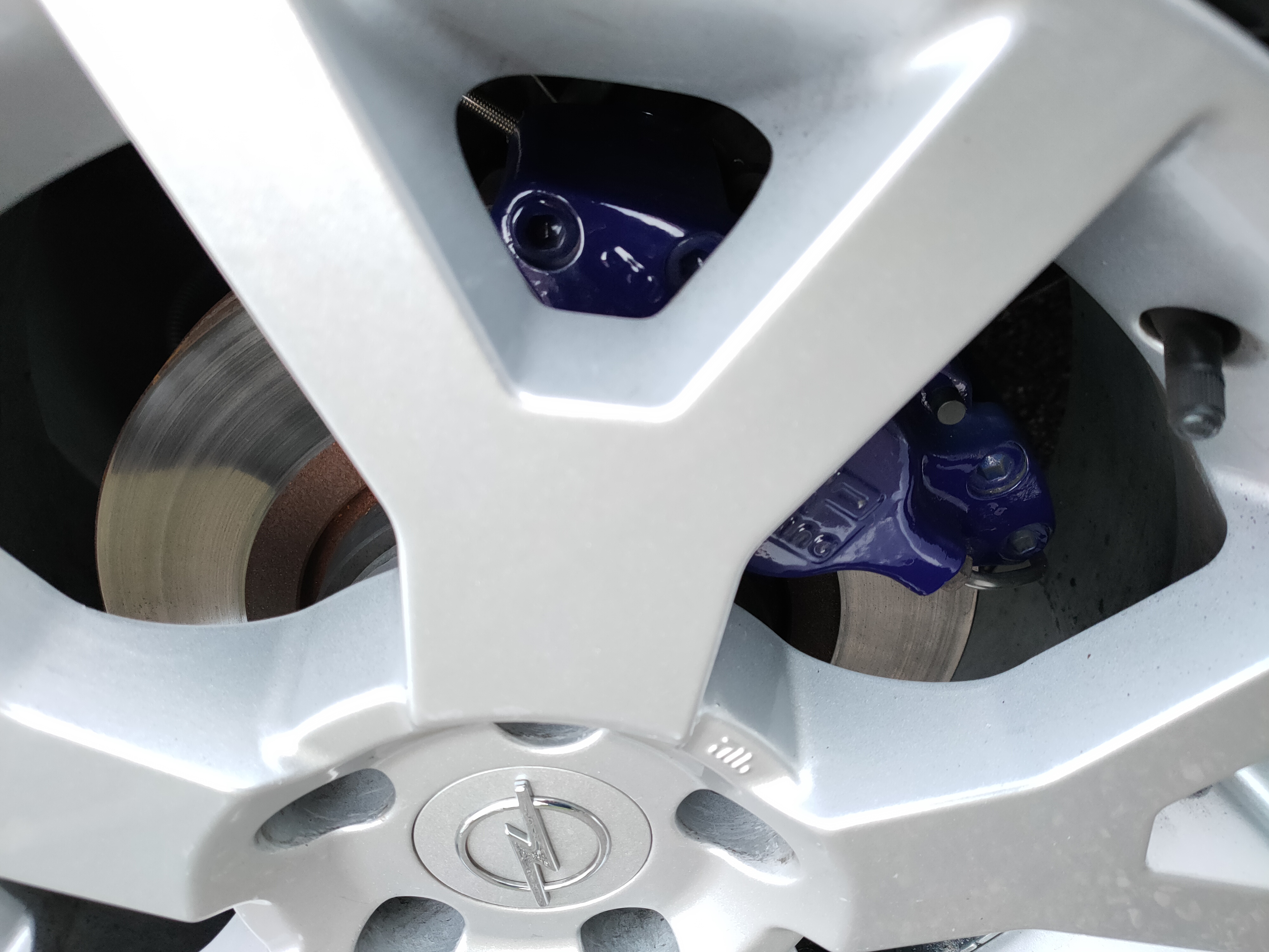

Rueda, Guillaume, Grand Vizir, j'ai tout mis comme vous avez dit et j'arrette de réfléchir ! Mais putain c'est moche ces disques !

blacksrookie a écrit :T’as rodé consciencieusement ? C’est l’inconvénient des RS14 vs RC6
Je pense que oui. Je n'ai pas suivi la méthode barbare au début, car les disques étaient neufs et ça ne portait pas parfaitement. Désormais elles plaquent bien. Je ne sais pas du coups si je dois faire la méthode assez virile qu'ils préconisent. Si tu as une expérience ou conseil, je suis preneur :D
Messages : 47919
Re: Périodicité d'entretien divers
Je mets des RC6 :rhoo:
J’ai essayé une fois des RS14 (journee au Vigeant). le soir, j’ai roulé dans le coin en appliquant les séquences à la con assez scrupuleusement. Du coup, je peux pas te dire ce qui se passe si tu les rôdes mal :gurk:
Messages : 2426
Y'a des Infos sur leur site sur les raisons de le faire correctement.
http://www.pagidracing.com/en/informati ... ation.html
Faut que ca chauffe un max pour qu'elles degazent correctement.

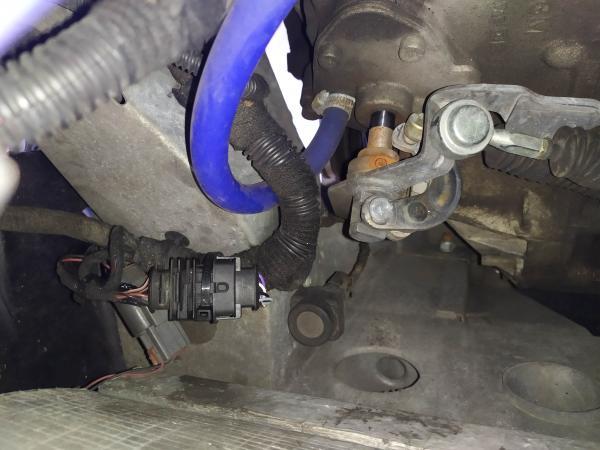

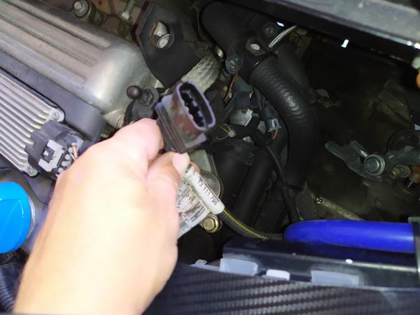

Bon, je vais grattouiller les contact de la prise Bosh Kompact de ma sonde aval....
Je apprête à démonter le connecteur quand soudain sous mes yeux ebaillies je trouve un autre connecteur similaire.
Je pense avoir fait gaffe, mais un doute m'habite, ne me serais-je pas trompé de connecteur ?
Est ce que quelqu'un pourrait me rassurer et me confirmer que j'ai utilisé le bon connecteur là :
Parce que en fait, je vois aussi ce connecteur là, qui est tout seul comme un pauv'malheureux.... un peu comme un Bordelais qui a perdu son gant, ou un Gros Noblois qui a perdu sa chaussette....
Bon je me suis gouré ou j'ai bon ?
Messages : 2426
Le premier semble le bon. Pourrais tu montrer les couleurs des fils du 2eme connecteur...
Apres moi j'ai pas trouvé de connecteur orphelin et rien qui ressemble ...

Bon, Visiteur, Rueda, Wtfclcrcvmgf, vous auriez quand même pu me dire qu'il suffisait de mettre des bonnes plaquettes et virer les anti bruit.... ça m'aurait évité de repeindre les étriers ......
Bon merci les gars. Une paire de track days plus tard et quelques road trip à allure raisonnable, les disques sont très réguliers avec des plaquettes à quasiment 50%.
