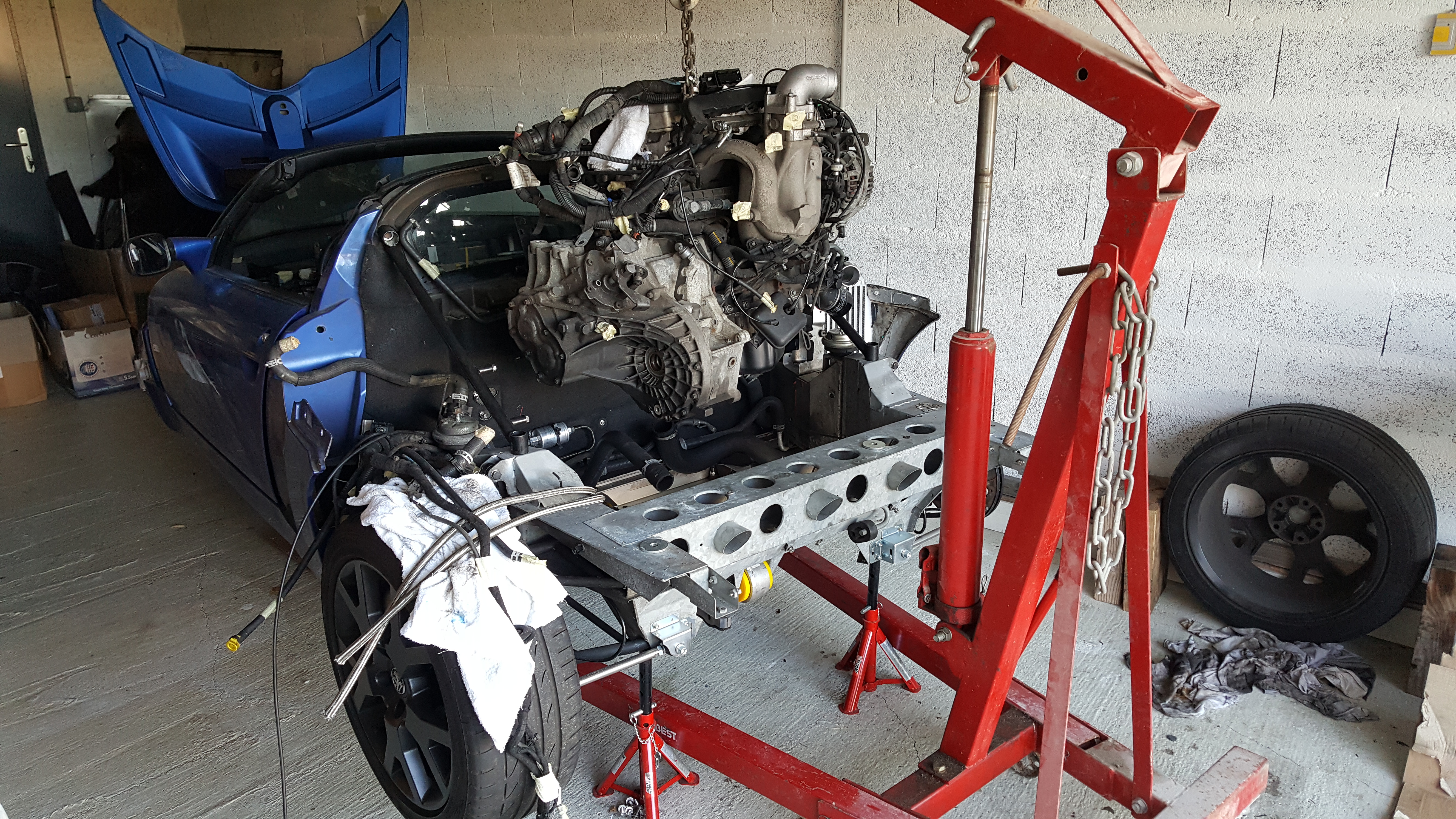

ensuite est venu le temps de remettre le moulin dedans, et la les fesses sont toujours serrées
mais tout c'est bien passé

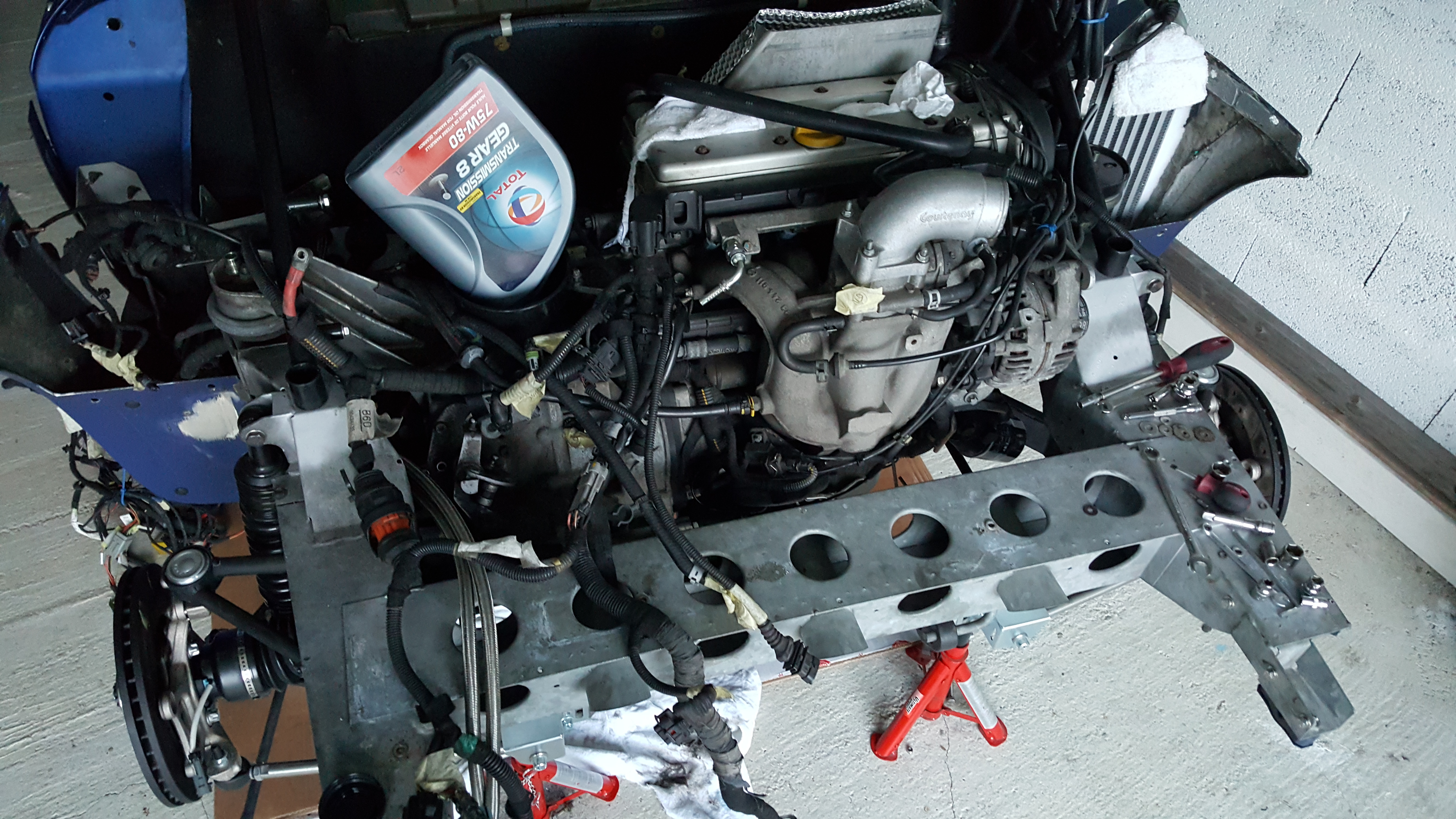

Re: le vx220 turbo de julient
ensuite il a fallu refaire le plein des fluides comme remettre de l'huile dans la boite.
et j'ai pensé à le faire APRÈS avoir remonté les cardans (merci Dimitri)

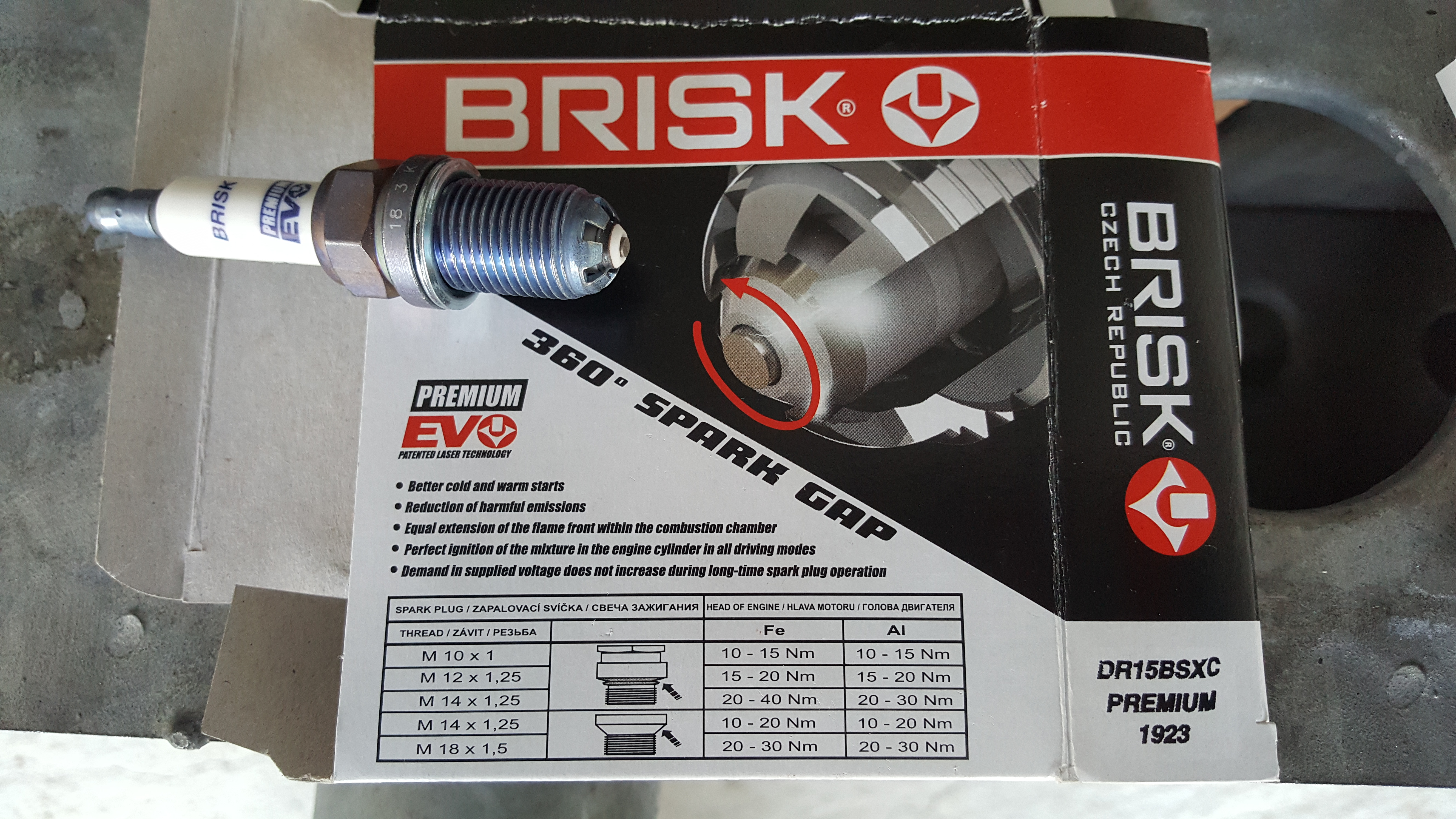

j'ai également changé les bougies pour des qui ont une foultitude d'électrodes, c'est que j'ai un peu peur que le mélange air/essence n'explose pas alors je mets toutes les chances de mon coté.
je les ai prises 1 degré plus froides, il parait que ça réduit le risque d'apparition du cliquetis avec l'éthanol.

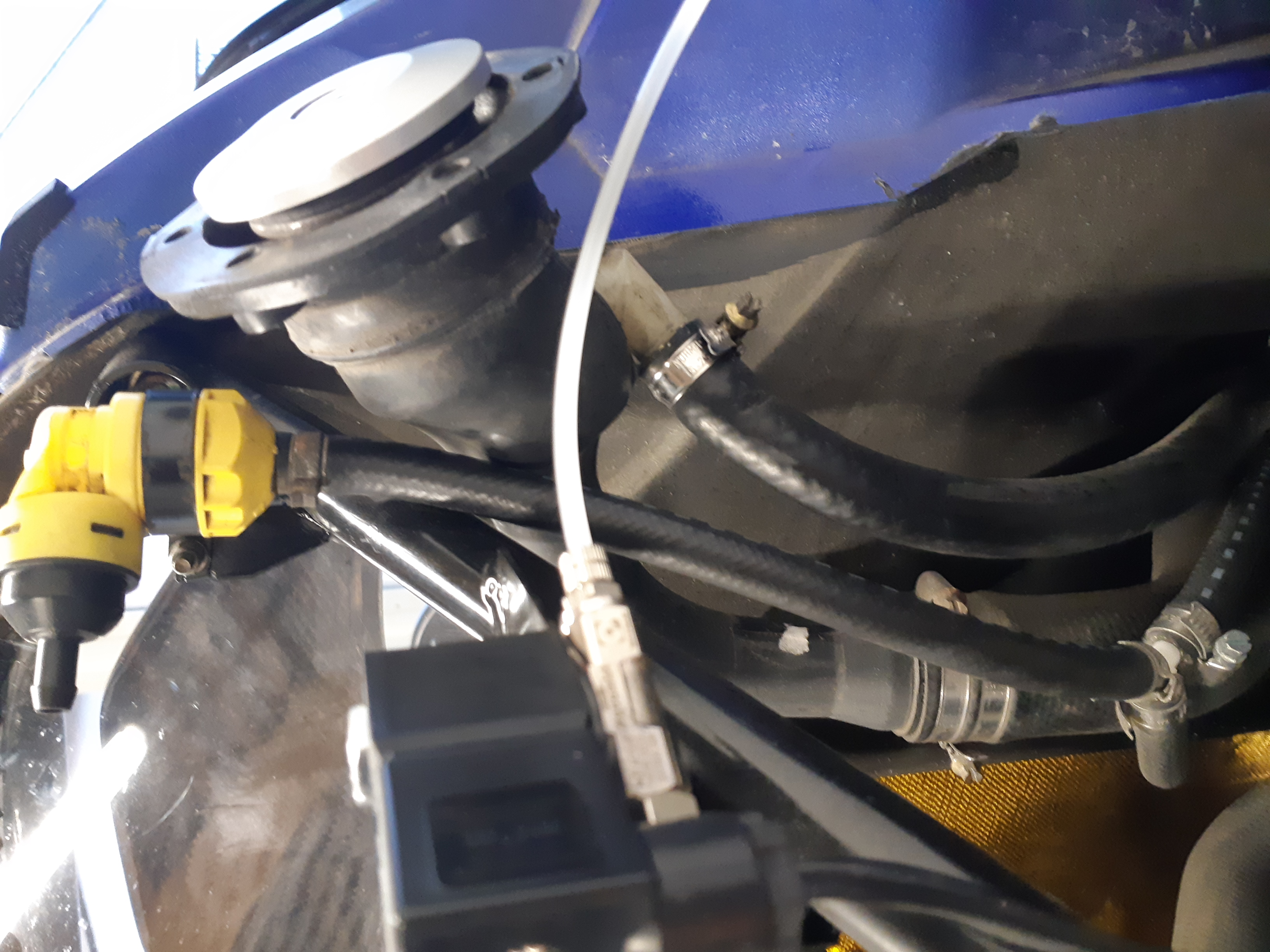

J'aurais une question à laquelle tu peux peut être répondre. Je voudrais remettre l’électrovanne qu'il y avait sur le système de dégazage des vapeurs d'essence, sans remettre tout le système de filtration. Comme tu as bien bossé le système avec ton réservoir DIY, tu as peut être une idée concrète du raccordement que je devrais faire ?
là comme j'ai deux petites durites qui remontent du réservoir, je ne sais pas comment je dois faire le branchement.
Quand je pense à la vitesse où j'avance les travaux sur mon Speedster...

@laconi16
en fait je n'avais l'intention de ne rien enlever du système de filtration de la mise à l'air du réservoir, je comptais juste raccorder les 2 mises à l'air du réservoir d'origine par un raccord Y pour me brancher sur la sortie unique de celui de remplacement.
donc je ne peux pas vraiment t'aider.
Pour l système de mise à l'air du réservoir, je ferais une photo de ce que j'ai fait. Il est en tout cas important de garder la pièce jaune car c'est une soupape anti retournement (ya une bille à l'intérieur, et si on se retrouve sur le toit, ça empêche le réservoir de se vider).
Voilà le montage que j'ai fait pour les tuyaux du réservoir. (l’hébergeur d'image m'a incliné la photo de 90°)
Ne pas faire gaffe au truc devant avec le petit tuyau blanc, c'est pour l'injection d'eau.
J'ai le même montage
J'aurais juste bien remis l’électrovanne pour aspirer le gros des vapeurs quand c'est nécessaire.
Aspirer par qui ? Sur l'admission ?
L'électrovanne, dans l’immédiat, je l'ai laissé branchée, je compte à terme tout simplement la désactiver dans la carto.
oui par l'admi.
j'avais foutu une résistance de 5 ou 10W, mais elle n'a pas tenue. j'avais fini par remettre l'electrovanne pour leurrer l'ECU. ODBTuner ne permet pas de désactiver ce contrôle.

Sur la dernière version d’obdtuner tu peux la désactiverlaconi16 a écrit :oui par l'admi.
