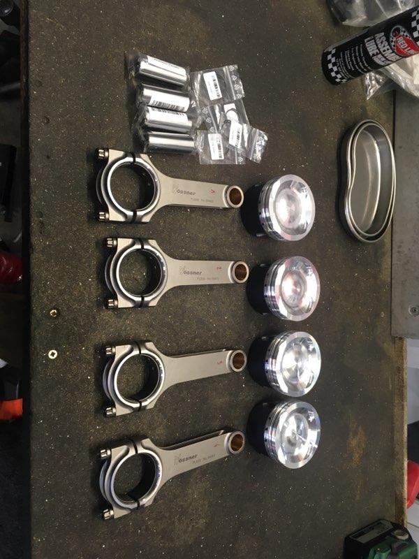

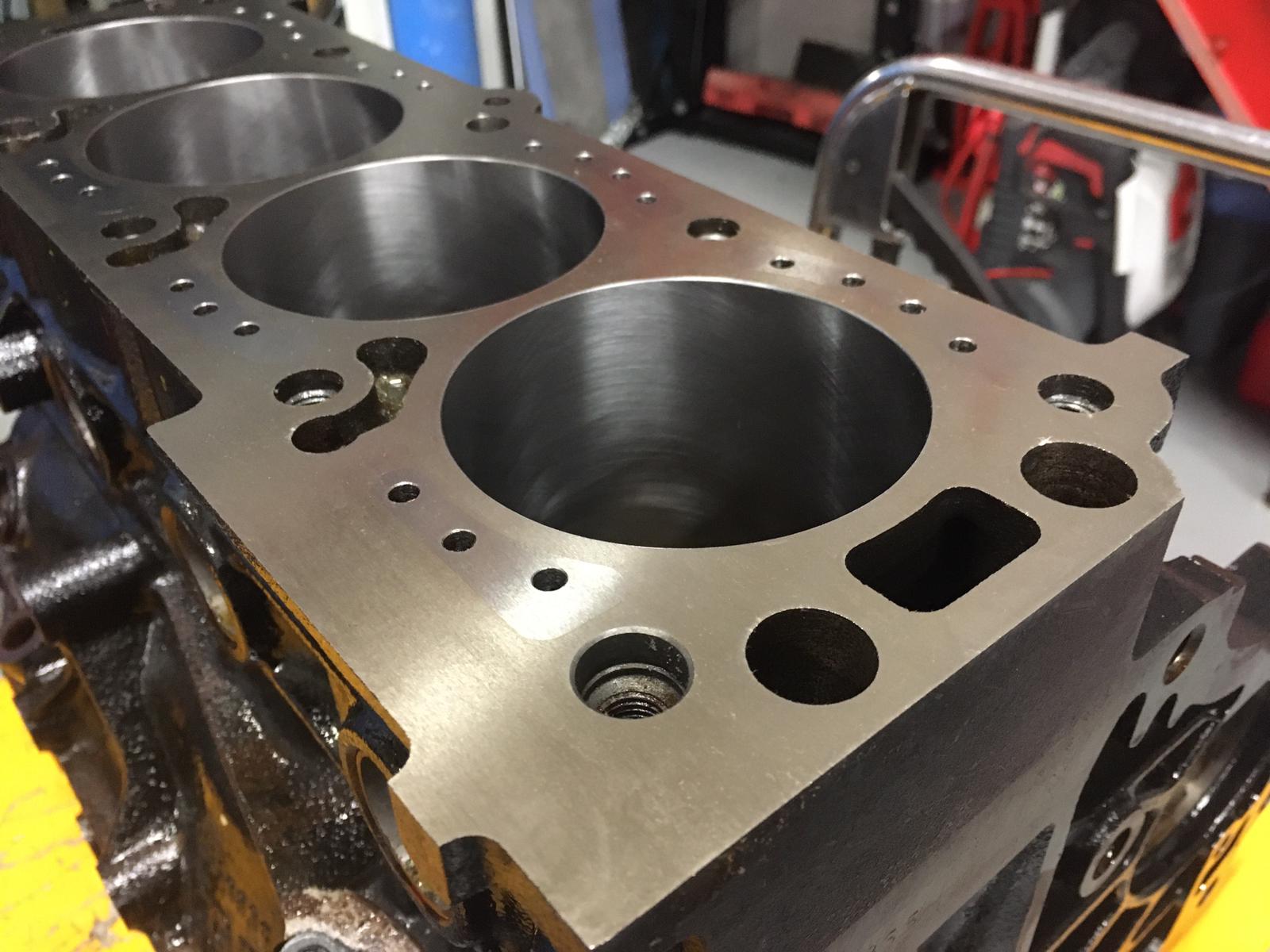

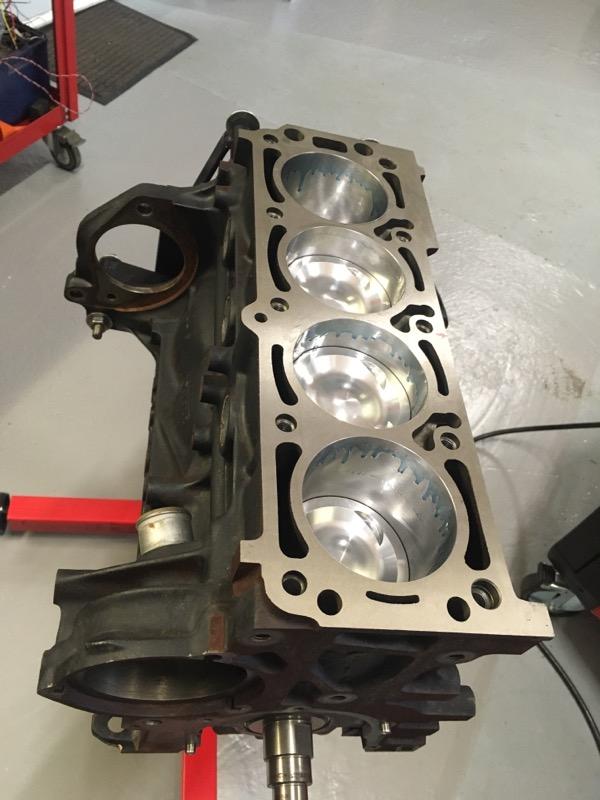

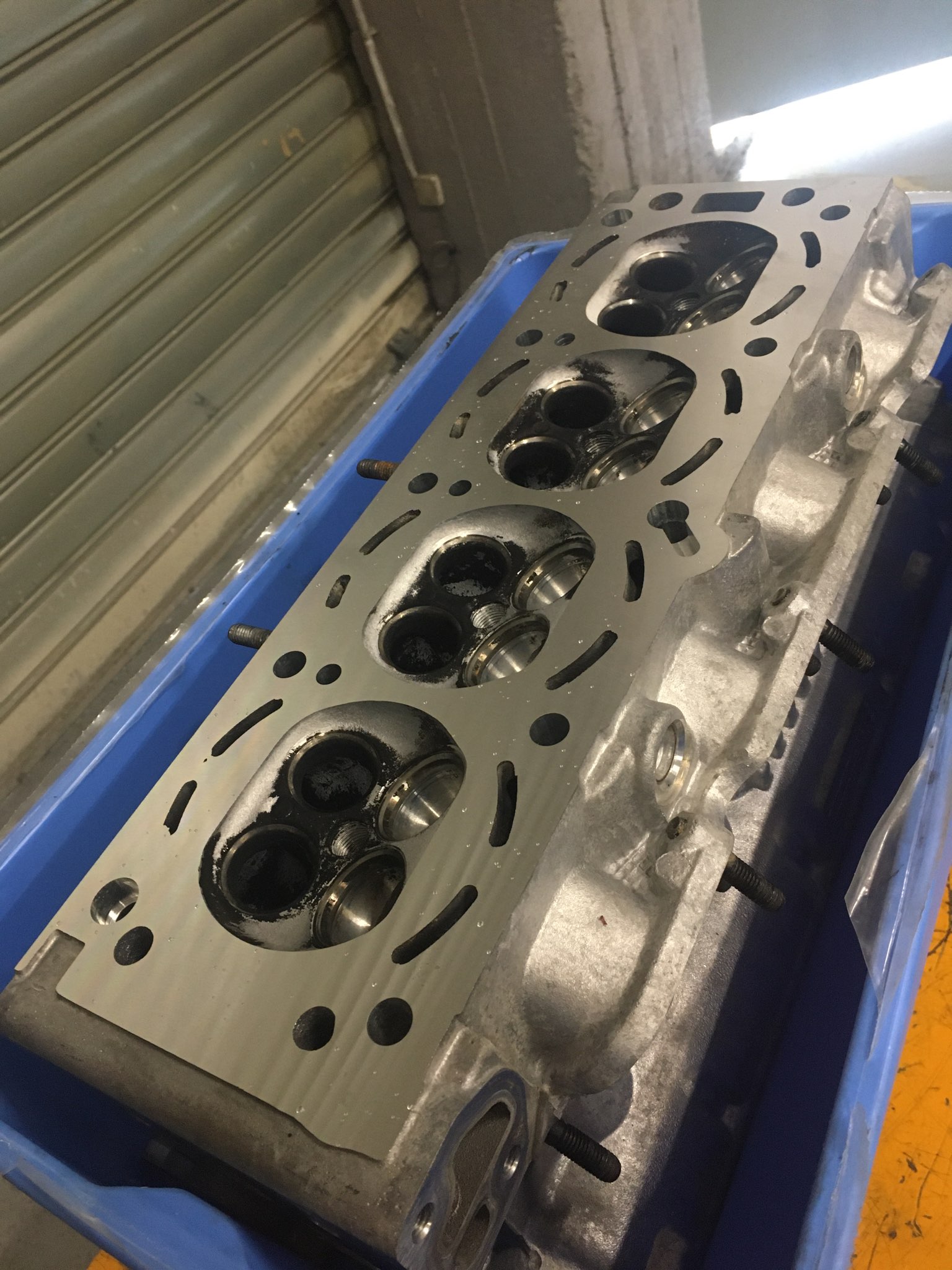

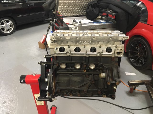

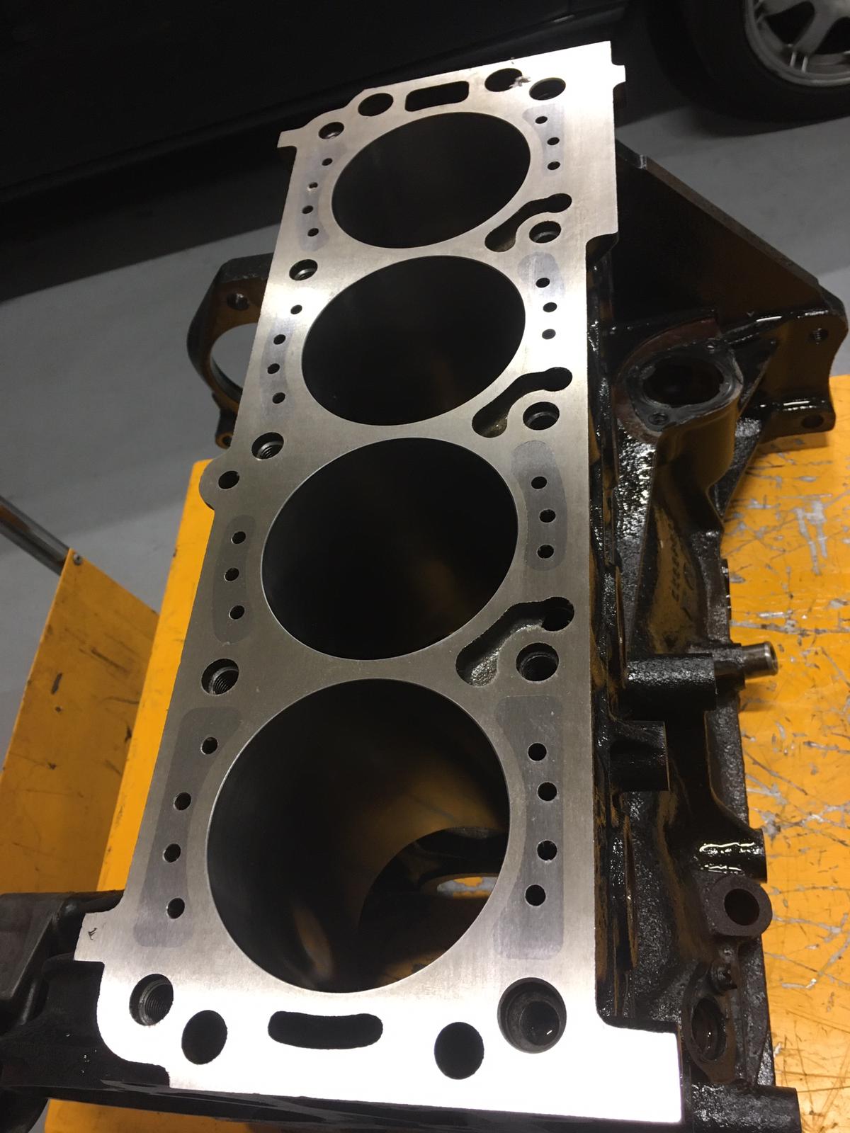

Le remontage se poursuit
Celui d'Éric également mais en closed deck :jap:
Messages : 63267
:II: C'est beau quand c'est neuf.
Vous avez raison de remettre vos autos en état de rouler, le retour du beau temps est prévu dans le courant de l'année :jap:
Bonne chance à vous deux pour la suite ;)

De la vraie mécanique pas des histoires de fixations de kéké. ::::
On espère bien voir vos deux Speedy roulant à l'ISM. :jap:
C’est beau :love:
Messages : 15557
Super nouvelle ça Gege ! C’est prévu pour quand le rodage ?
Je pense que ça peut aller vite. Damien doit remonter le moulin et monter le watermeth mais en une semaine ou deux ça peut être plié.
Après rodage puis carto.
