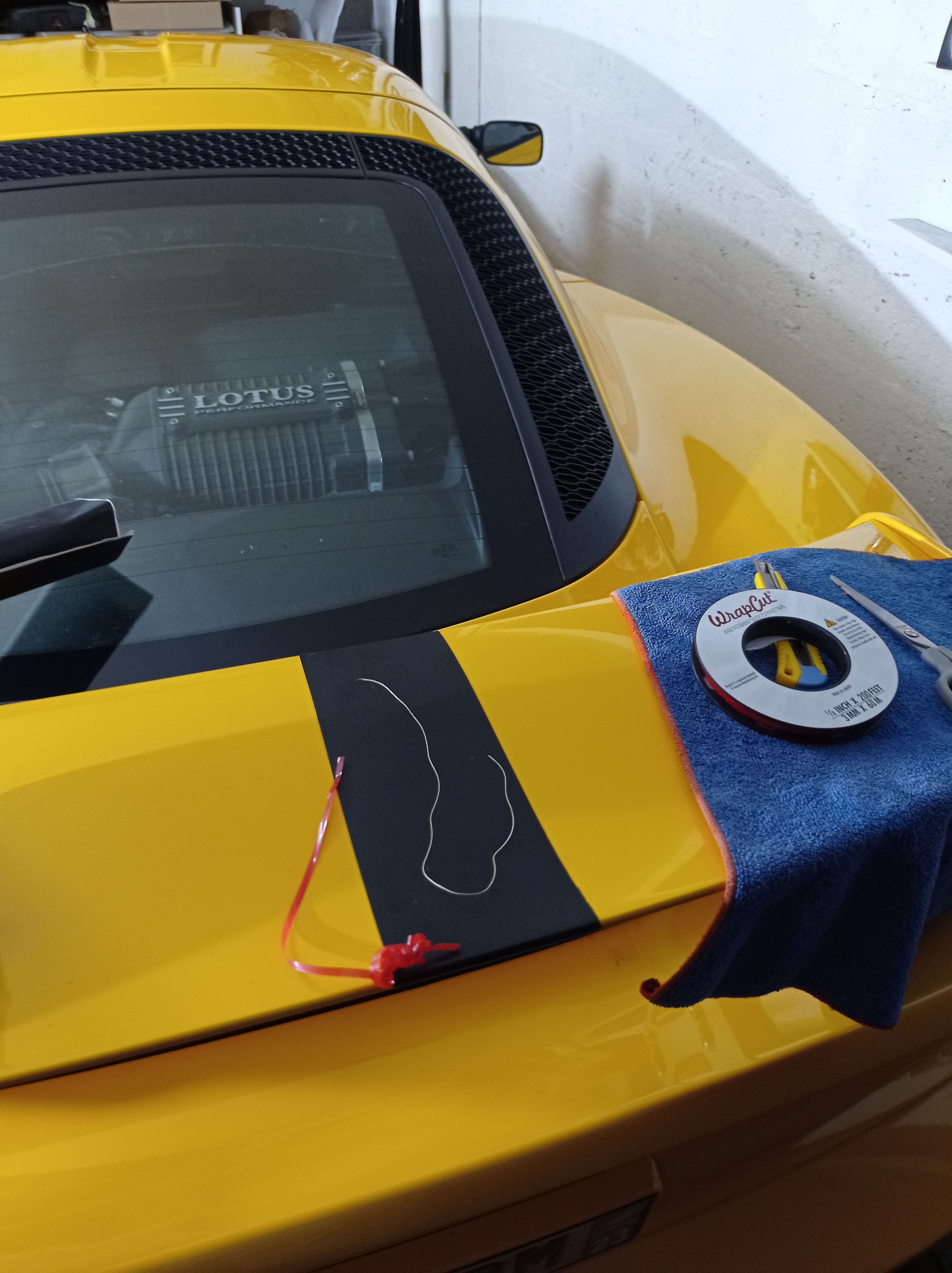

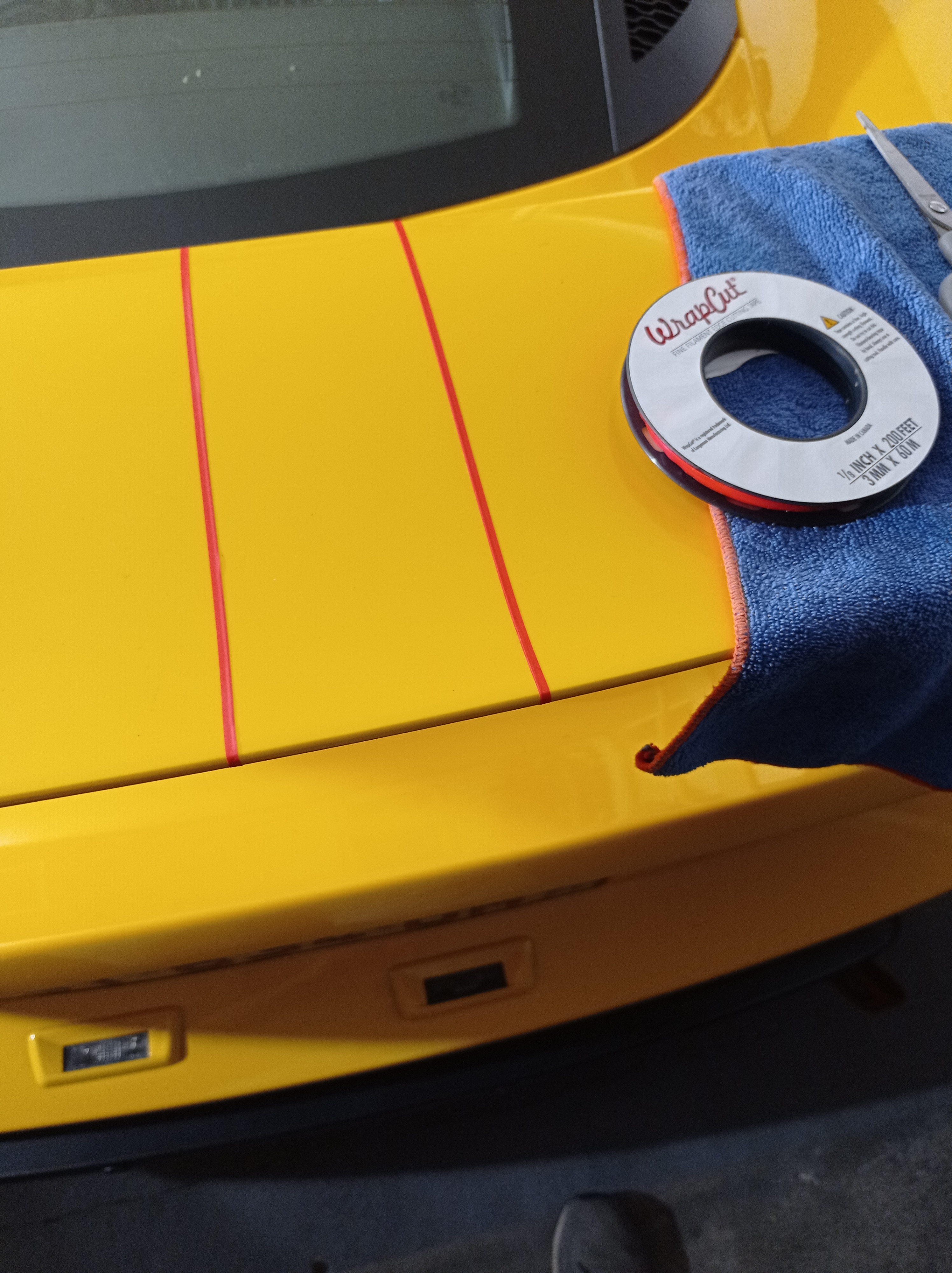

j'ai acheté du fil a couper le pschitt
pour faire un deguisement de Maya l'Abeille

Puff92 a écrit :Ça se retire facile ?
c'est déja retiré
c'etait pour faire un test pour cette technique de découpe

OR_07 a écrit :Puff92 a écrit :Ça se retire facile ?
c'est déja retiré![]()
c'etait pour faire un test pour cette technique de découpec'est propre et net

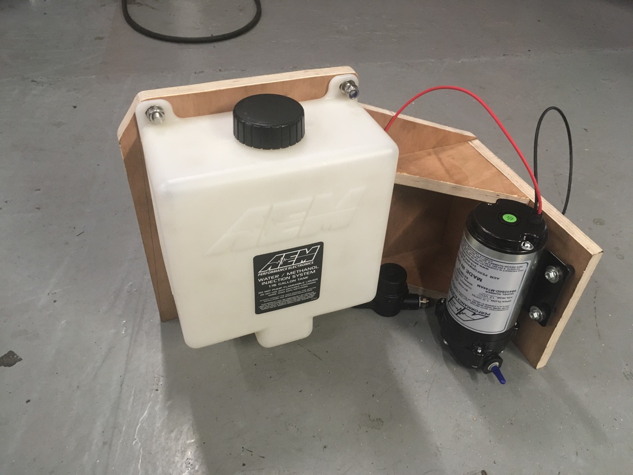

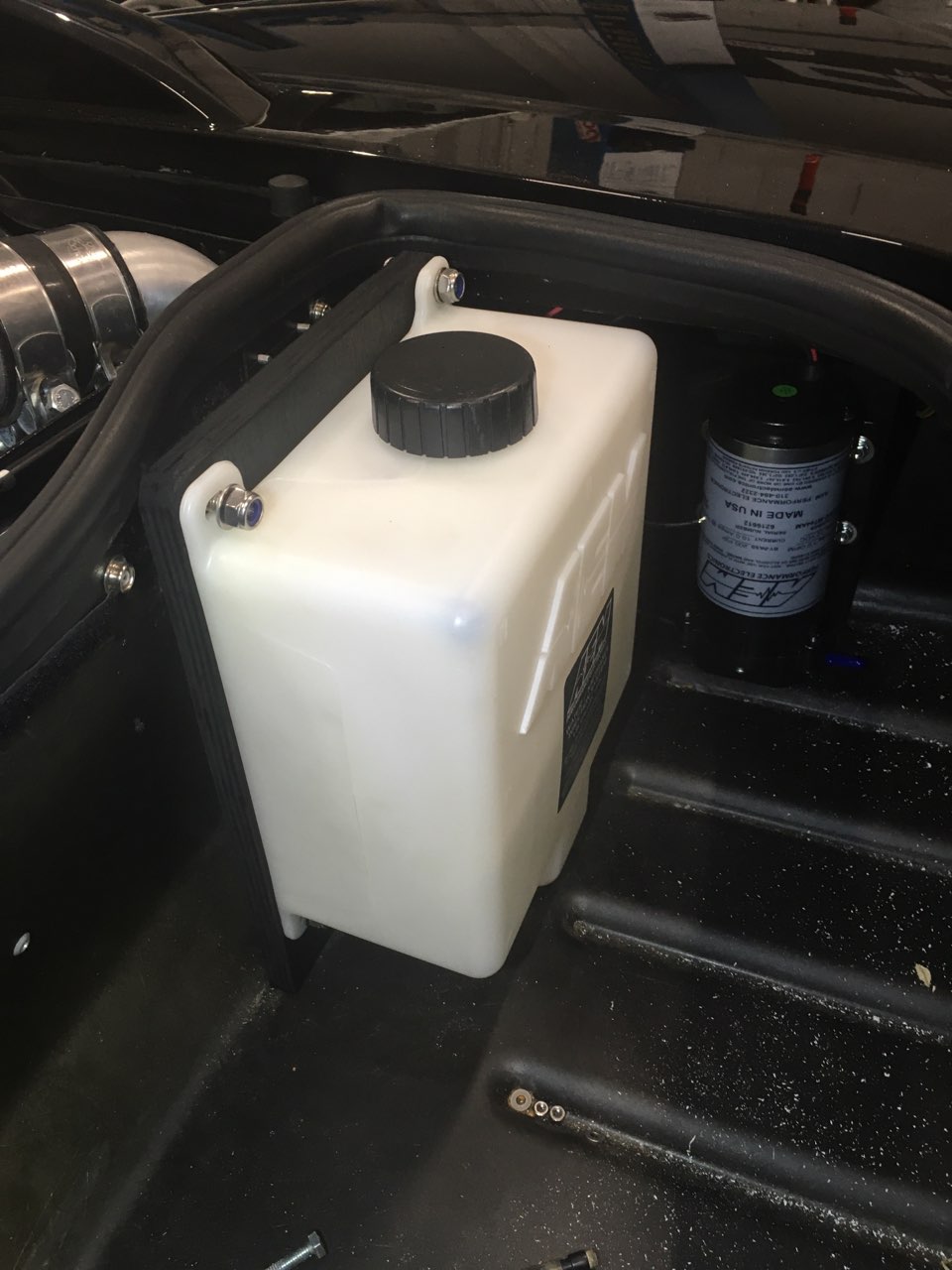

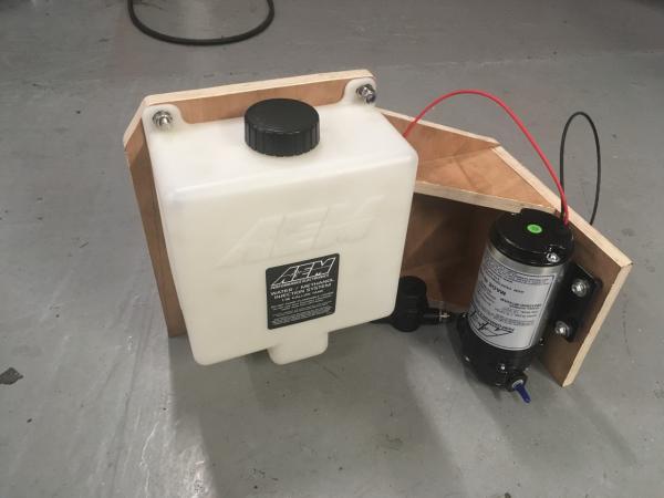

Pour le kit watermeth j'ai fait le virement à Damien de chez MK6 tout seul
C'est lui qui a tout fait, commandé et installé. Donc je peux pas en dire des masses, même pas si ça marche parce que je suis en rodage et le kit n'est pas branché.
Mais sinon ça consiste surtout à monter un injecteur sur la ligne d'admission quelques centimètres en amont du papillon. Il m'a aussi tirer un fil avec une diode au tdb pour le niveau bas dans le bidon. Pour le montage il trouvait pas ça propre de percer le coffre vu l'épaisseur de celui ci et avec les différentes courbures ça n'allait pas bien. Du coup il a fabriqué ce support pour se reprendre sur des vis d'origine.
