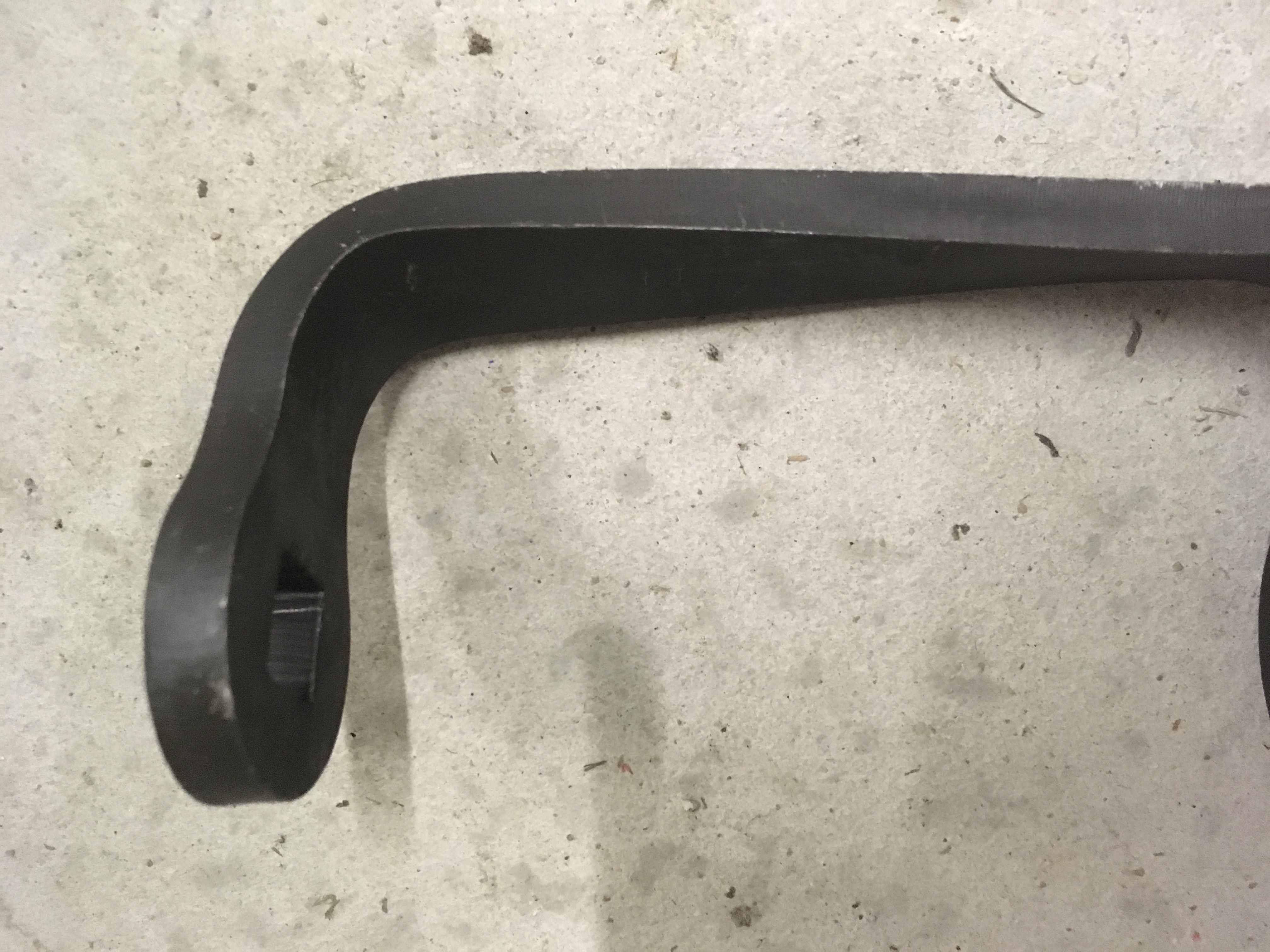

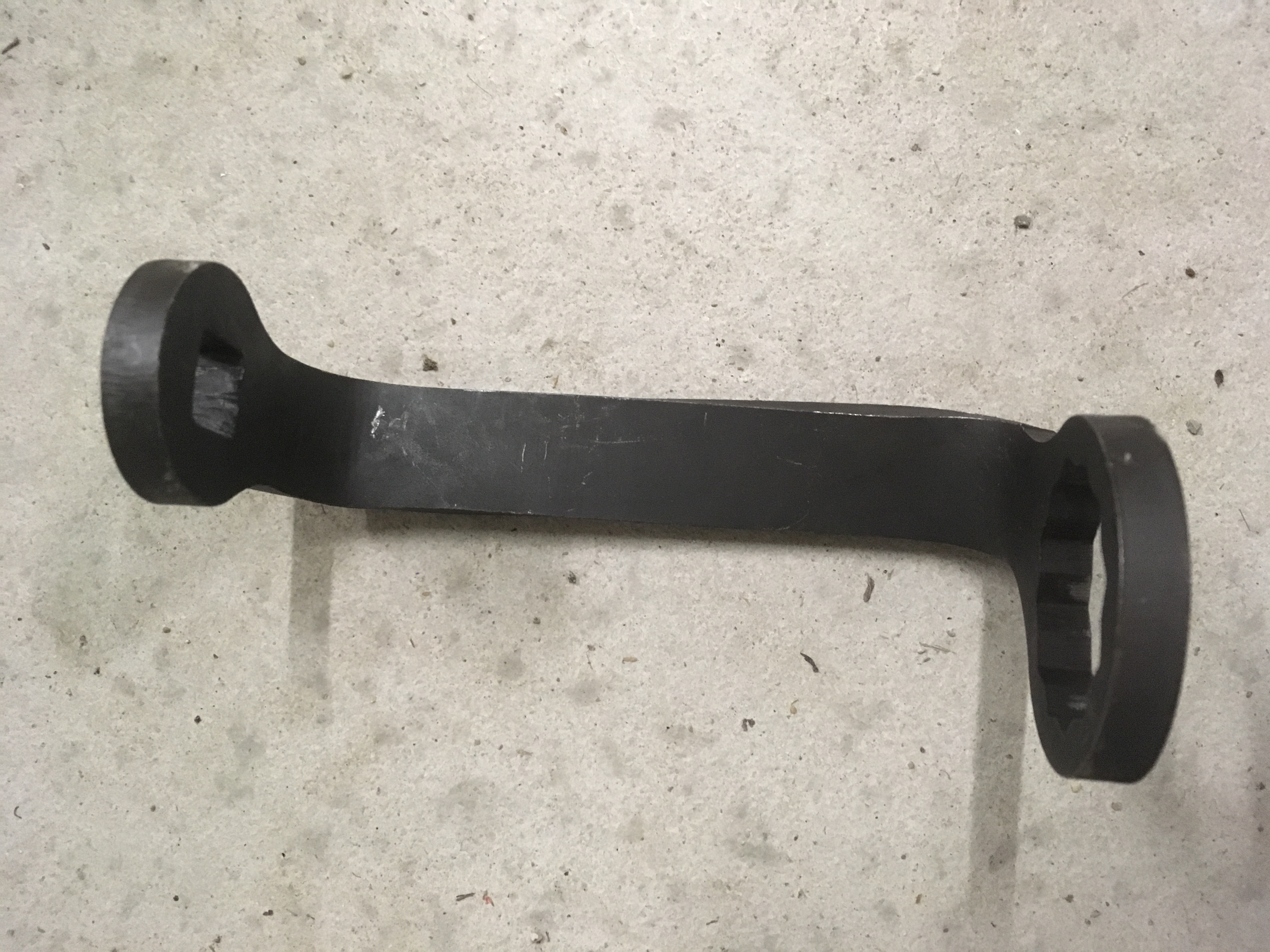

arno-arno a écrit :À priori, l'outil qui va bien...
https://rover.ebay.com/rover/0/0/0?mpre ... 1966044507
J'ai commandé le même hier soir sur amazon... Moins cher que le montage SC :areuh:
arno-arno
Messages : 3685
Re: Filtre à Huile ????
Message par arno-arno »
Tu nous diras si c'est efficace alors...
Même si forcément moins fun qu'un compresseur !
Messages : 2703
Finalement colis reçu ce matin...
Tout pressé que je suis, je vais direct au garage pour tester...

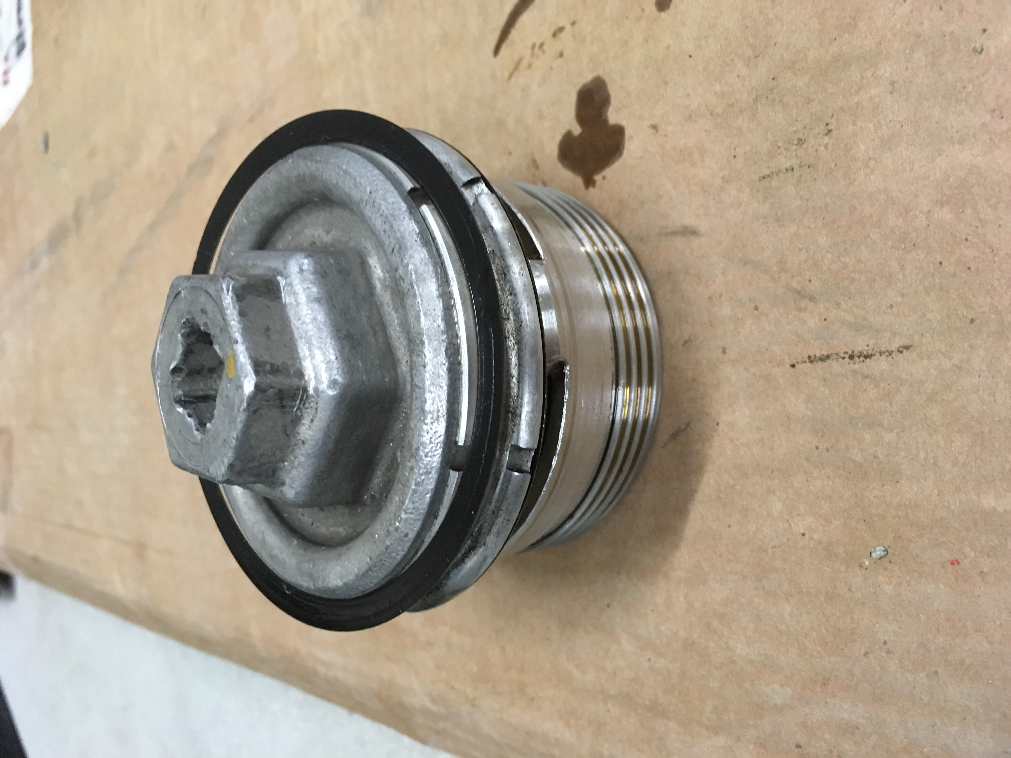

L’empreinte doit être un peu plus grande que 32mm mais bon...
Je fous la clé dans l’empreinte je mets le cliquet dessus et c’est parti... cool je sens que ça bouge un peu...
Et puis non en fait :gurk:
Je précise je ne serrait pas :areuh:
Tout ce que j’entreprends sur le speedy part en c*** je suis blasé

Je pense surtout que j’ai la poisse :D
Mais comme je suis têtu, j’y suis retourné... j’ai poussé aussi fort que je suis con et, enfin j’ai senti la délivrance... enfin presque :gurk: c’est le support complet qui s’est désserré, libérant donc la plaque sandwich...
Je suis donc un peu avancé, mais j’ai l’impression d’avoir fait un pas et reculé de 2....

Le filtre a huile doit être serré légérement ,ici manifestement cela a été beaucoup trop :-o :-o :

Oui, ça a été serré comme un boulet je pense... :roll:
Je vais repasser chez opel acheter les 2 joints, j’ai vu sur les forums que je ne suis malheureusement pas le premier...
La clé à ergots va être plus dure à trouver par contre...
Dernière info, j’ai trouvé les dimensions du joint torique du filtre (qu opel ne fait plus : 65mm (intérieur) x 3mm.
